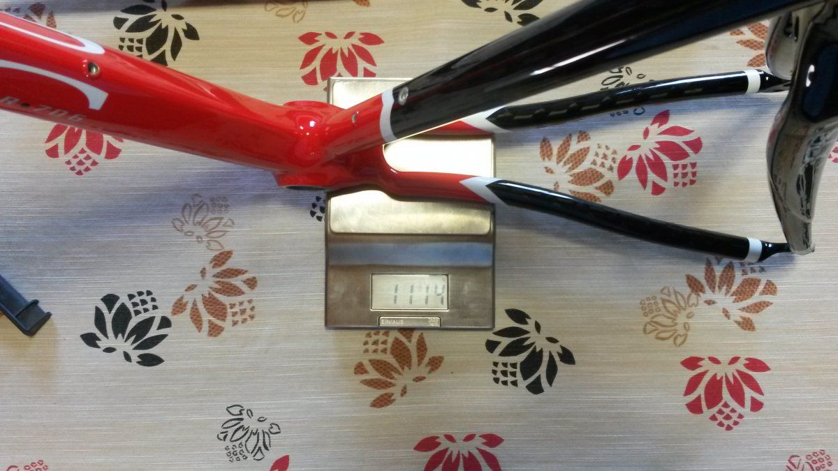

So und wie ist das nun mit dem Schaltauge und den Schrauben dazu?
Kommen die automatisch hinterher?

Ach ich lese es gerade auf der Rechnung, es wird nachgeliefert. (Im Eifer ganz überlesen...)

Kein Leichtgewicht aber auch nicht zu schwer. Meiner braucht wohl noch einen Tag.

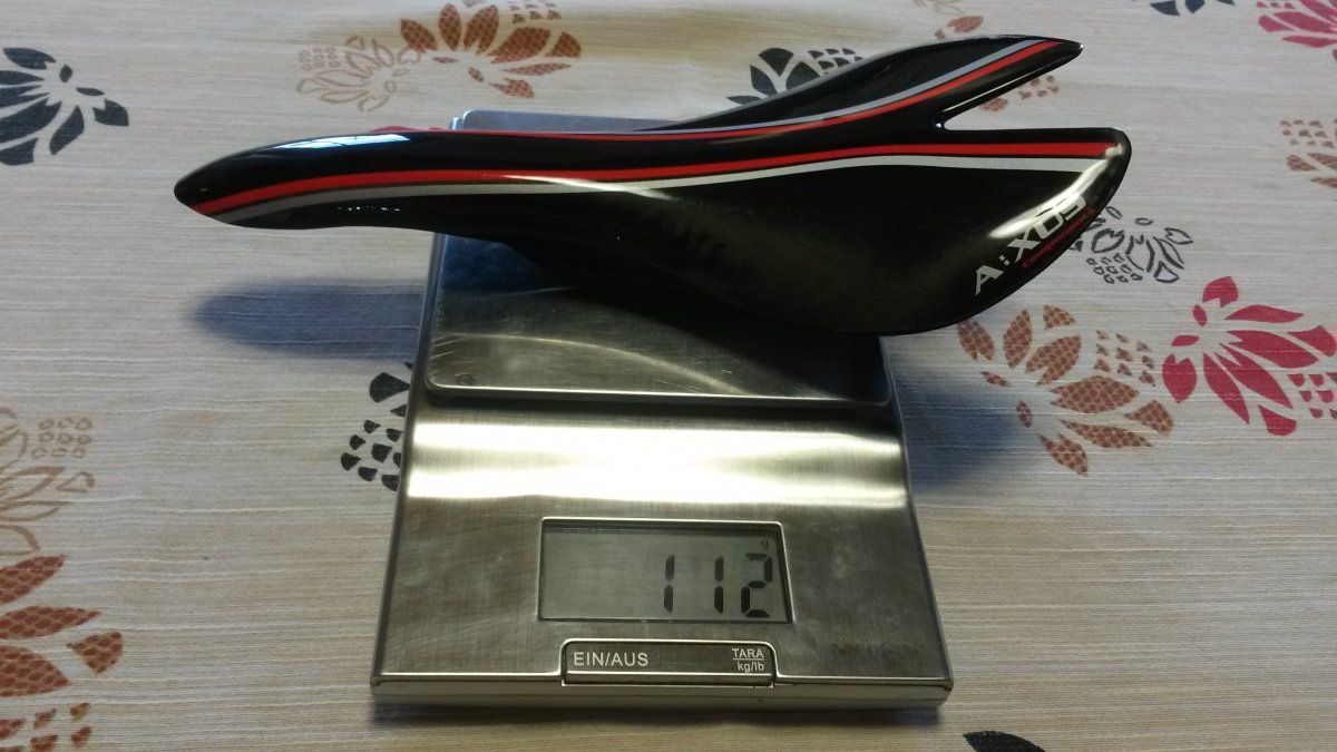

Sattel hab ich schonmal, passt optisch perfekt.

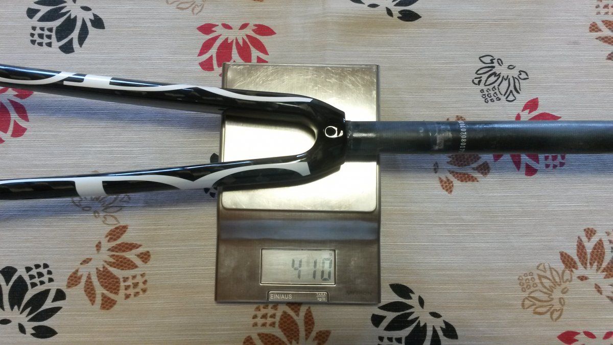

Beim Gewicht kommt ja noch das Schaltauge dazu aber bei der Gabel noch was ab.
Hach ich freu mich......

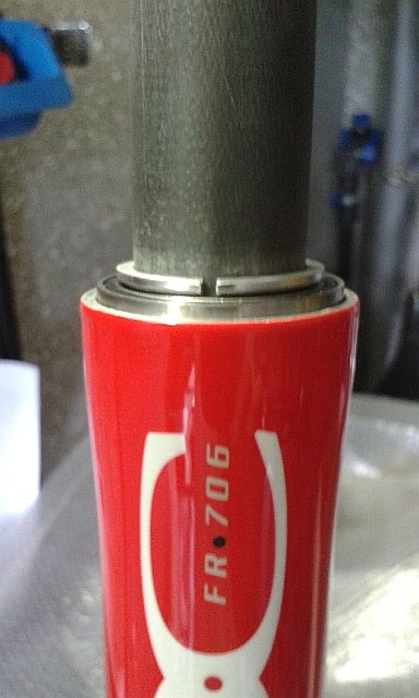

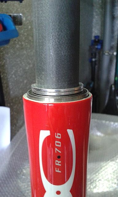

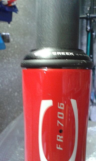

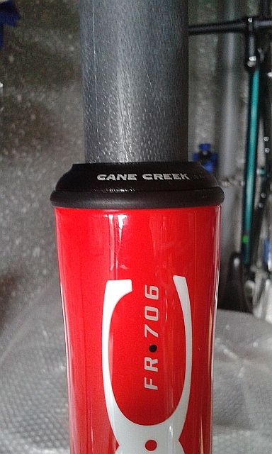

@Claw.....dann hab ich mal fotografiert und kann dir dies servieren:
Spalt zwischen Staubkappe und Steuerrohr mit original Klemmkonus
Ohne Spalt mit abgesägtem und danach 1,6mm kürzerem Klemmkonus
Oberes Lager mit original Klemmkonus (der Schlitz zwischen beiden Ringen entstand beim Sägen, habe hier beide Teile des Klemmkonus aufeinander gelegt)
Oberes Lager mit abgesägtem und danach 1,6mm kürzeren Klemmring
Bei dem von dir genannten FSA Vorbau wird das gleiche auftreten, an der Staubkappe ist der untere, gerade nach oben laufende Teil (bevor das Teil konisch zu läuft) einfach zu kurz, die Gesamthöhe der Kappe ist hier total unwichtig.
Die meistens mit einer Gummilippe auf dem Steuerrohr aufliegende Staubkappe sollte im ersten, senkrecht nach oben weisenden Bereich mindestens 7mm hoch sein. Ich habe mal gesucht und spontan nichts passendes gefunden, da wird wohl doch ein Kürzen des Klemmkonus notwendig werden, oder es gibt einen flacher bauenden Klemmkonus.
Ich bin mal gespannt wie ihr das mit dem Schlitz löst...

Ich drängel mich mal auch ohne sdc Rahmen dazwischen: Elegante Lösung mit dem gekürzten Kompressionsring! Ich hab bei einem ähnlichen Problem einen Staubschutz "ausgeschält", um die Lücke los zu werden. Deine Idee gefällt mir besser!
Glück, dass der unpassende Lagersitz oben ist, wenn so was unten vorliegt, kann man nicht viel machen, außer Mut zur Lücke...

Immer Ärger mit den Schlitzen .... (Sorry)
Das wäre aber für mich auch nicht hinnehmbar wenn da irgendwo ein Spalt entsteht, zum Glück hab ich Zugang zu Drehbank bzw Fräse, da ist das schnell behoben. Das ganze soll ja auch schön flach ausfallen.

Das Kürzen geht wunderbar, der Klemmkonus hat in der oberen Hälfte eine rundführende Rille die zum Absägen einfach einlädt...war in 5 Minuten incl. Entgraten und plan schleifen erledigt, sieht jetzt bestens aus :daumen:
