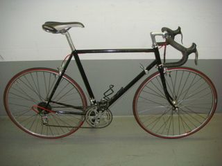

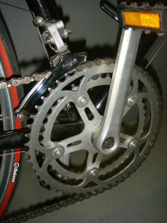

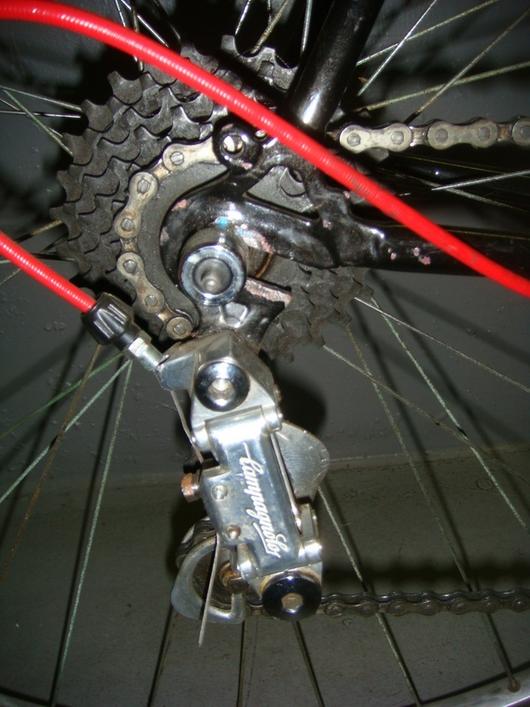

hab jetzt auch nen altes motobecane.
was haltet ihr davon?
Könnt ihr mir da auch was zu den MAßen dh Nabenbreite und Gabelschaftbreite etc sagen?
danke
mfg
Ben

AW: Altes Motobecane (60er oder 70er)
Das ist ein Rad aus den 80ern. Ich weiß nicht, ob die Schaltung original ist, sieht aus wie eine Campa 980. Der Rest scheint nicht sehr hochwerig zu sein. Bei 6-fach dürfte das Einbaumaß etwa 126 mm betragen. (Jedenfalls ist es das bei 7-fach, wo die Ritzel etwas enger stehen, da nehme ich an, dass bei 6-fach das gleiche Einbaumaß gilt. Hab aber selber eine Nabe, Bj. 1977, mit Einbaumaß 124 mm, aber wegen 2 mm wird man wohl keinen neuen Standard eröffnen.)
Gabelschaftrohr könnte 1" sein, aber auch 25 mm (weil französisches Produkt).
