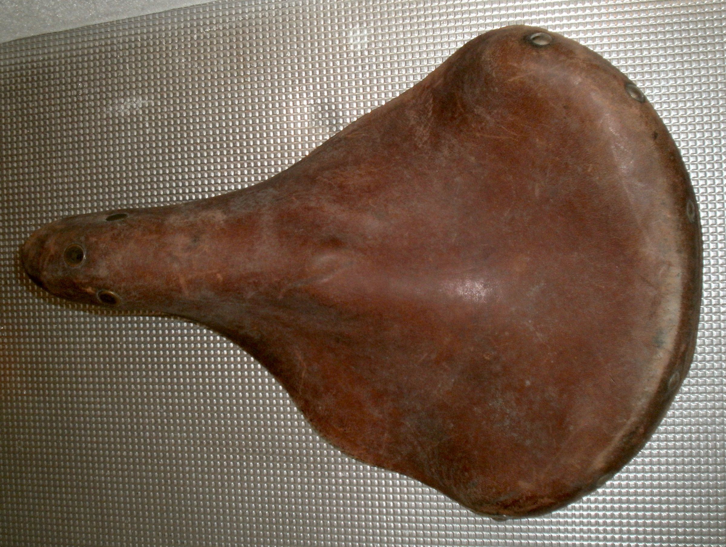

Ich habe gestern vom Flohmarkt einen alten Ledersattel mitgenommen für 1,-€. Er sieht ungereinigt nicht wirklich toll aus, aber das kann man alles hinbekommen. In der Mitte des Leders sieht man eine Erhöhung oder Beule ...wie auch immer das kommt von der Sattelstütze. Weiß jemand wie man die wieder wegbekommt ? Also nass machen und Zurückklopfen oder gibts da andere Tips ?
Danke.
So wies aussieht ist der komplett aus der Form gegangen ,da hilft nur probieren ,mit Forums Tipps
der Vorbesitzer war wohl extrem schwer mit riesigen Sitzknochen:D

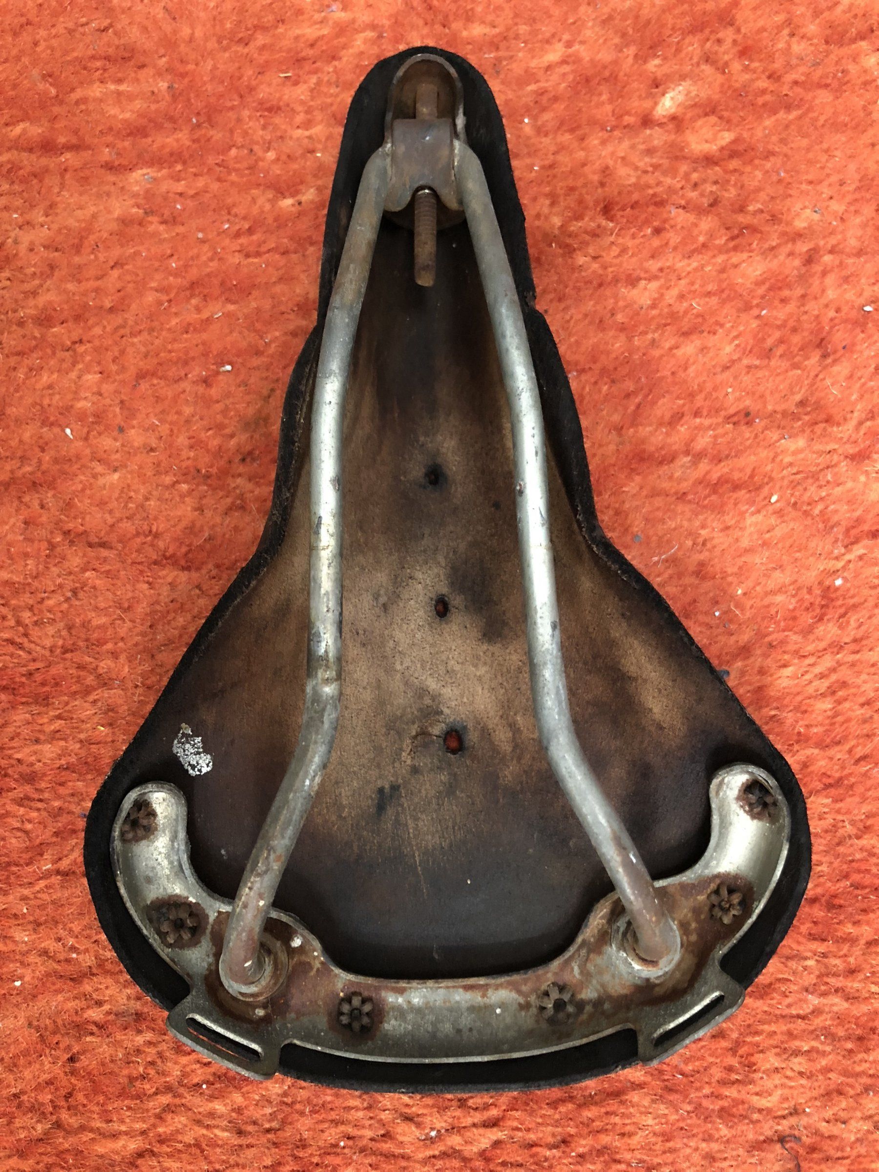

zeig mal untendrunter. ist die Decke spannbar.
@Bicyclereiter:
Wahrscheinlich hilft da nur den Sattel komplett einzuweichen und dann mithilfe von Mullbinden und anderen Hilfsmitteln in nassem Zustand wieder in Form zu modellieren, danach langsam trocknen zu lassen und ihn anschließend neu zu fetten und die Oberfläche aufzuarbeiten.
Wurde hier im Forum auch schon mal genau beschrieben wie man da am besten vorgeht (weiß nur nicht in welchem Faden).
Die Light-Version dabei ist das ganze mitsamt Gestell zu machen, also ohne die Demontage der Satteldecke, die Heavy-Version wäre dann die Demontage der Satteldecke.
Wird auf jeden Fall ein gutes Stück Arbeit das Teil wieder in Form zu bekommen, sollte aber (auch für einen Laien) machbar sein (falls sonst keine Defekte oder Beschädigungen vorhanden sind)...

Nicht das Gestell vom Leder trennen,nachher passt das Lochbild nicht mehr nach der rückformung,ausserdem sind die Cu Nieten A..teuer
Nachtrag
Im Nasenbereich bekommt man die Nieten nicht neu gesetzt
