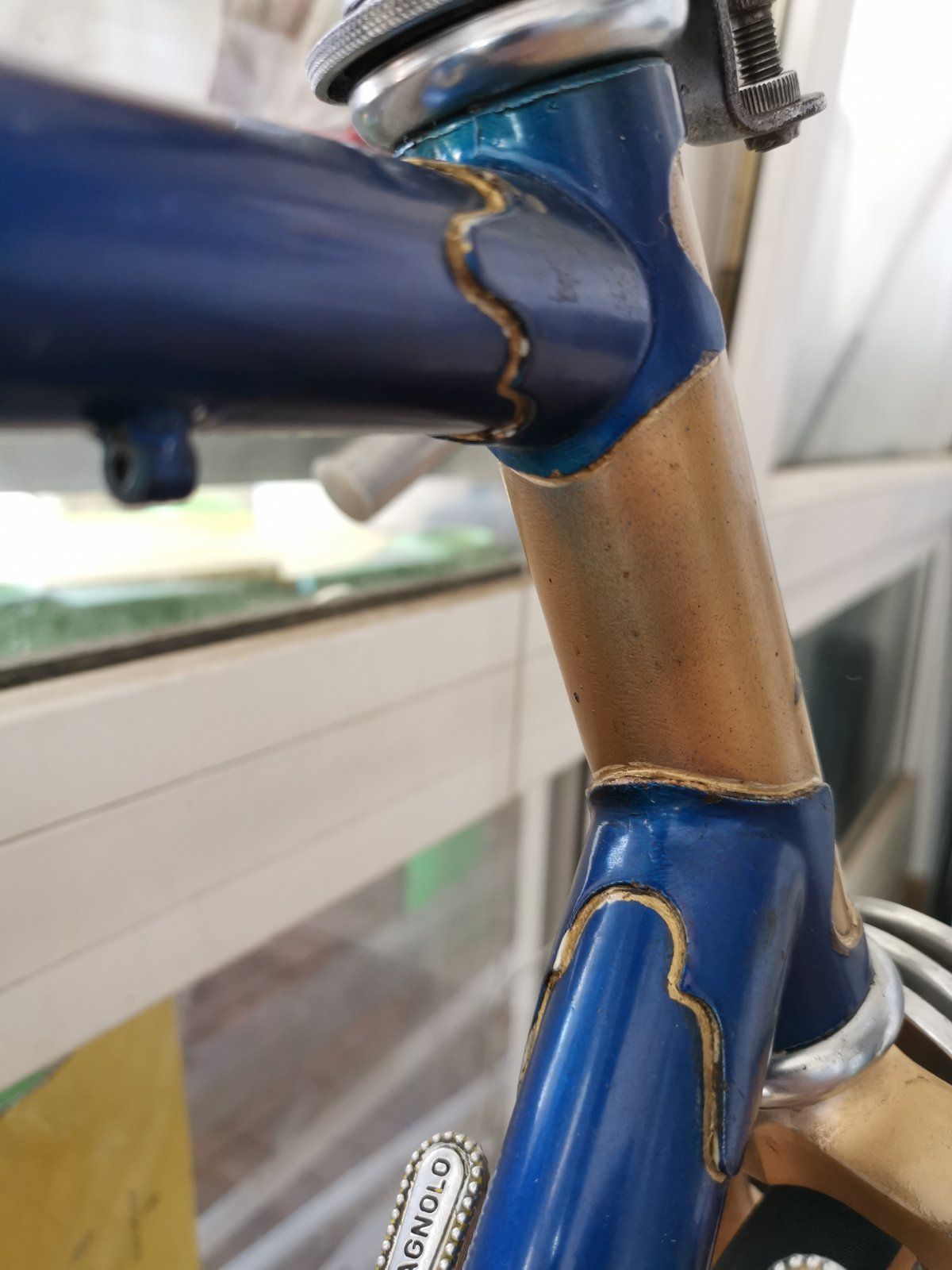

Welche Marker ich dir empfehlen kann:
SAKURA® Pen-touch Extra fein
Sharpie Paint Marker weiß Extra
Oder mit etwas Übung einen Lug Linining Pen
Ich denke, ich probiere es mit dem SAKURA Pen, danke für den Tipp. Hast du damit auch schon was nachgezogen und wenn ja, hast du auch Bilder ? ?

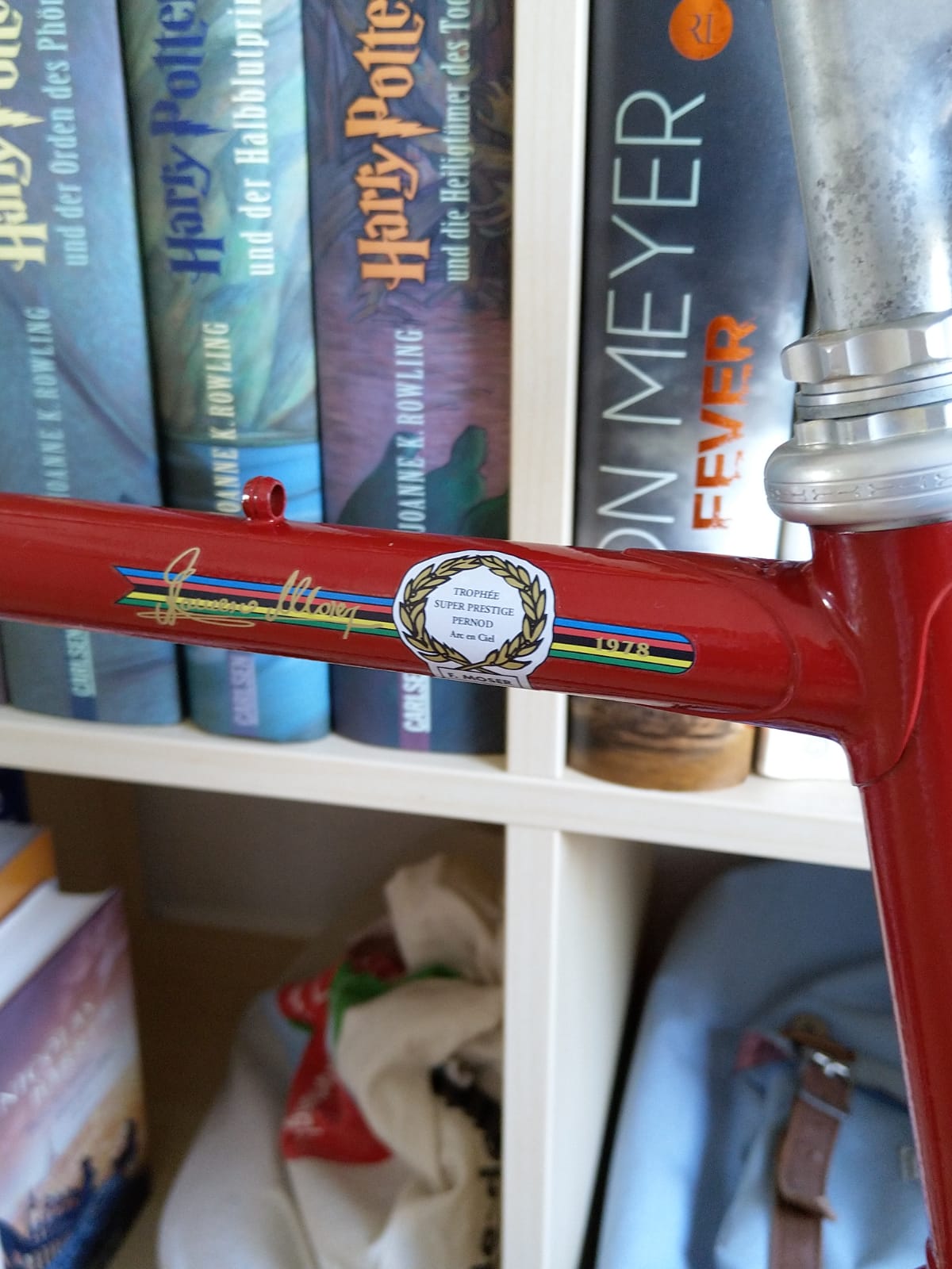

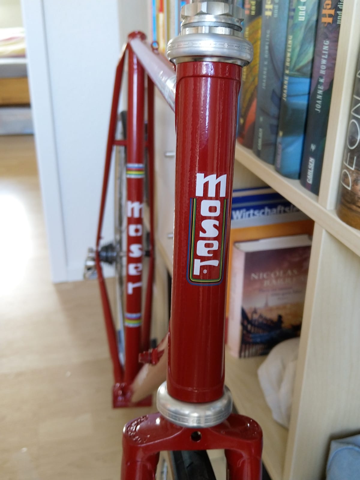

Jetzt mal ein Update:
Wir haben heute die Decals bekommen und wollten die natürlich gleich mal drauf machen. Es war eine große Fummelei und bisschen ist auch schief gegenagen, was wir aber versucht haben wieder zu berichtigen ? Besonders die Regenbogen Campione del Mondo - San Christobal Aufkleber gerade und im richtigen Abstand zu kleben war ein Akt.

@Mike_ryko Ich habe den SAKURA Pen genutzt. Aber ich glaube bei deinem Vorhaben ist ein sehr feiner apinsel besser - da die Spitze sehr fest ist. Sie ist zwar sehr fein, aber ob man damit alles erreicht bin ich mir unsicher.

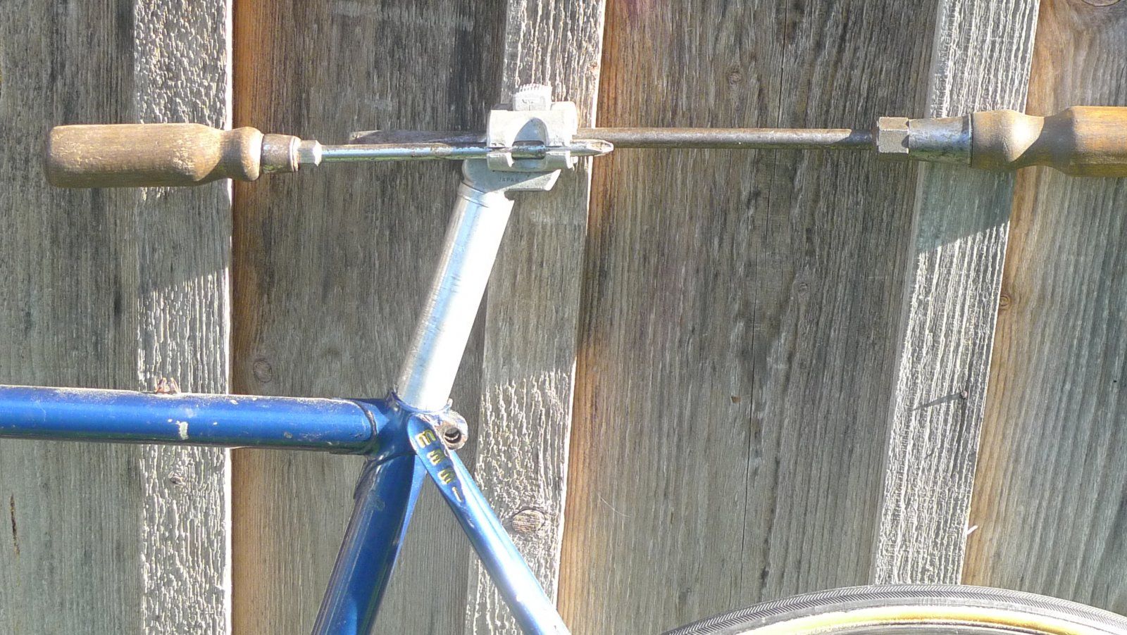

effektiver ists Anhang anzeigen 813824zwei Schraubenzieher anzuklemmen
Damit wäre in meinem Fall nichts passiert, außer dass die Schraubenzieher auseinandergebrochen wären. ? Ich habe ja schon den Rahmen als Hebel benutzt, und selbst da hat sich nichts bewegt und schlussendlich ist ja sogar die Sattelstütze abgerissen. Das war echt Mist, hatte gerade das Gefühl, dass ich gegen die Sattelstütze gewinne und dann gibt sie den Geist auf ?
Hast du da nur die Muffen nachgezogen oder auch großflächjig gold gemalt ? Sieht aufjedenfall sehr schick aus. Mit einem Stift könnte es tatsächlich schwer werden, der muss ja auf der einen Seite dick genug sein, dass er auch die senkrechten Teile der Pantografie erwischt, aber dünn genug sein, dass man auch bis nach unten kommt. Vielleicht ist da echt ein ganz feiner Pinsel die beste Idee. Wie finde ich heraus, ob die Farbe und das Pulver miteinander harmonieren? Ich meine natürlich nicht farblich, sondern chemisch..
Eine Sache, die ich gestern noch total komisch fand: Auf der rechten Seite fängt der Sticker mit links unten Francesco an und hört mit Moser auf. Man liest also von unten nach oben. Auf der linken Seite ist es genau umgekehrt. Da liest man ihn von oben nach unten. Links oben steht dann Francesco und rechts unten Moser. Das ist natürlich sinnvoll, weil man ja immer von links nach rechts liest und war beim original auch schon so. Gewundert hatte es mich im ersten Augenblick trotzdem ?
braucht da ziemlich Feeling für das Material, wann das überspannt wird. Mit Geduld funktioniert das fast immer irgendwie. Mim Hammer nach oben klopfen, wieder links rechts nackeln, einweichen, stehenlassen, draufklopfen, etc.

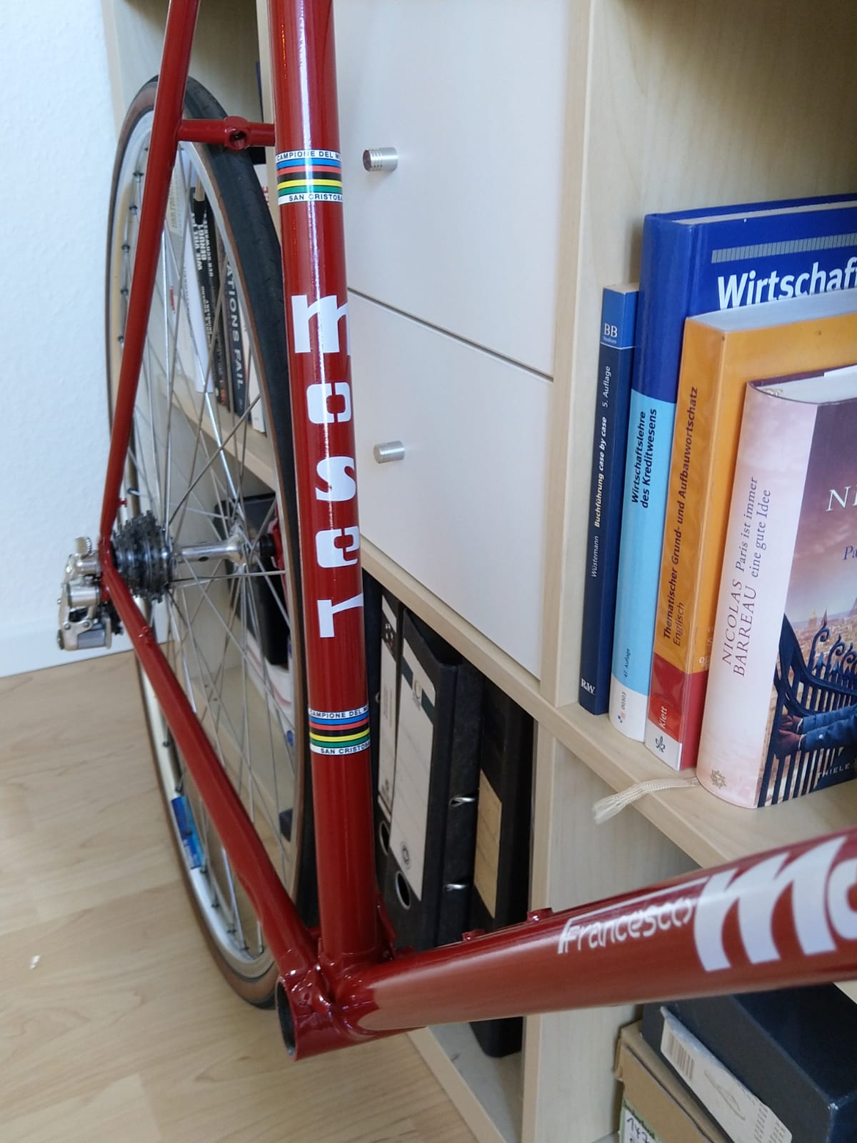

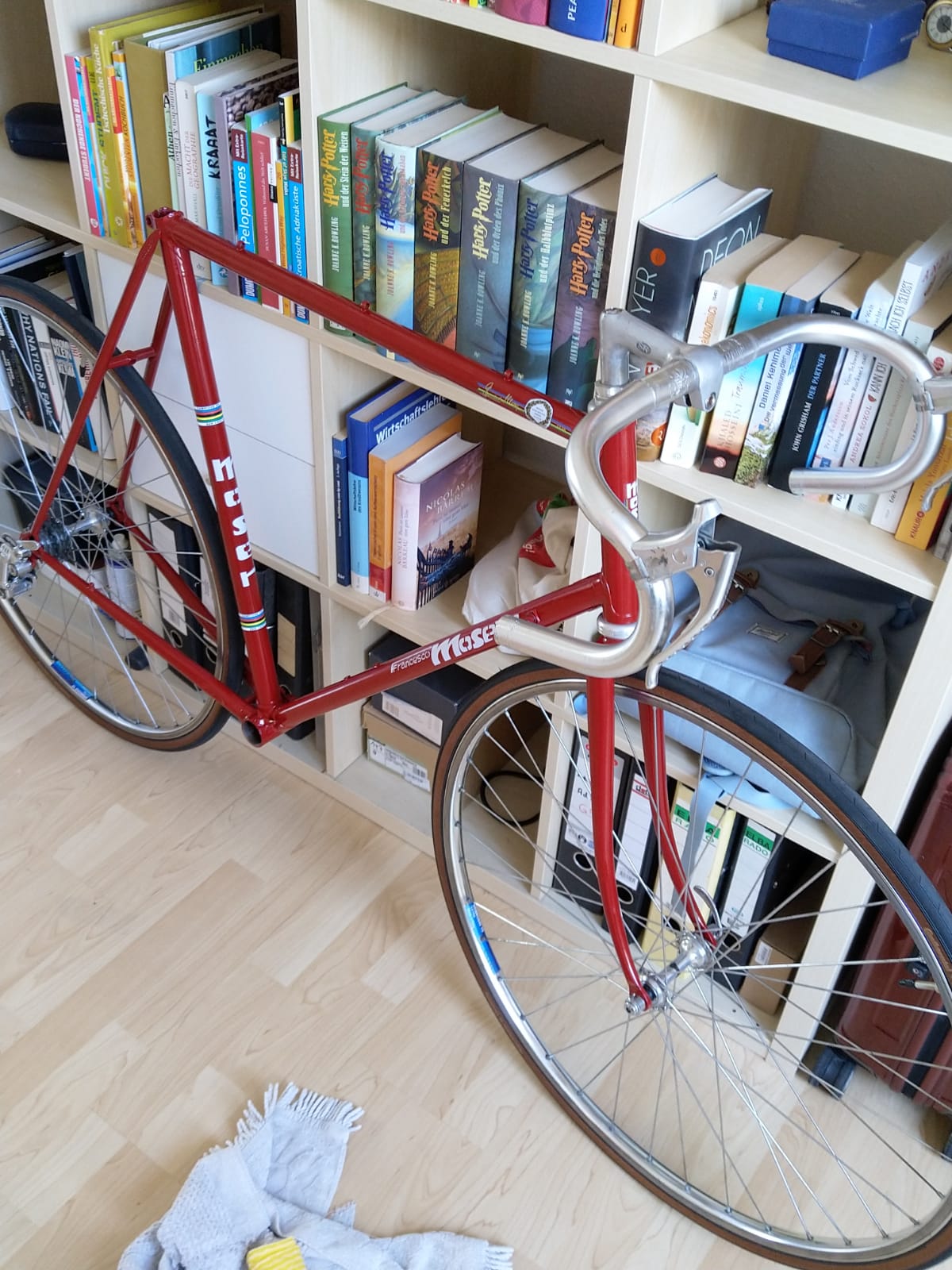

Anhang anzeigen 813790Anhang anzeigen 813791Anhang anzeigen 813792Anhang anzeigen 813793
Bezüglich der Pantos und des Sattelrohres habe ich auch noch paar Bilder gemacht.
Anhang anzeigen 813794Anhang anzeigen 813795Anhang anzeigen 813796Anhang anzeigen 813797
Man sieht, dass das Sattelrohr in Mitleidenschaft gezogen wurde, aber ich denke, dass es ganz in Ordnung geworden ist. Die Pantos kommen überall noch wirklich gut zur Geltung. Ich denke, sobald wir die weiß nachgezogen haben, sieht das Bombe aus.
Hey, die Sattelmuffe hast Du wieder erstaunlich gut hinbekommen. Nach den Horrorbildern weiter oben hätten die meisten den Rahmen auf den Schrott geworfen. Mach was Schönes draus und freu Dich damit zu fahren.

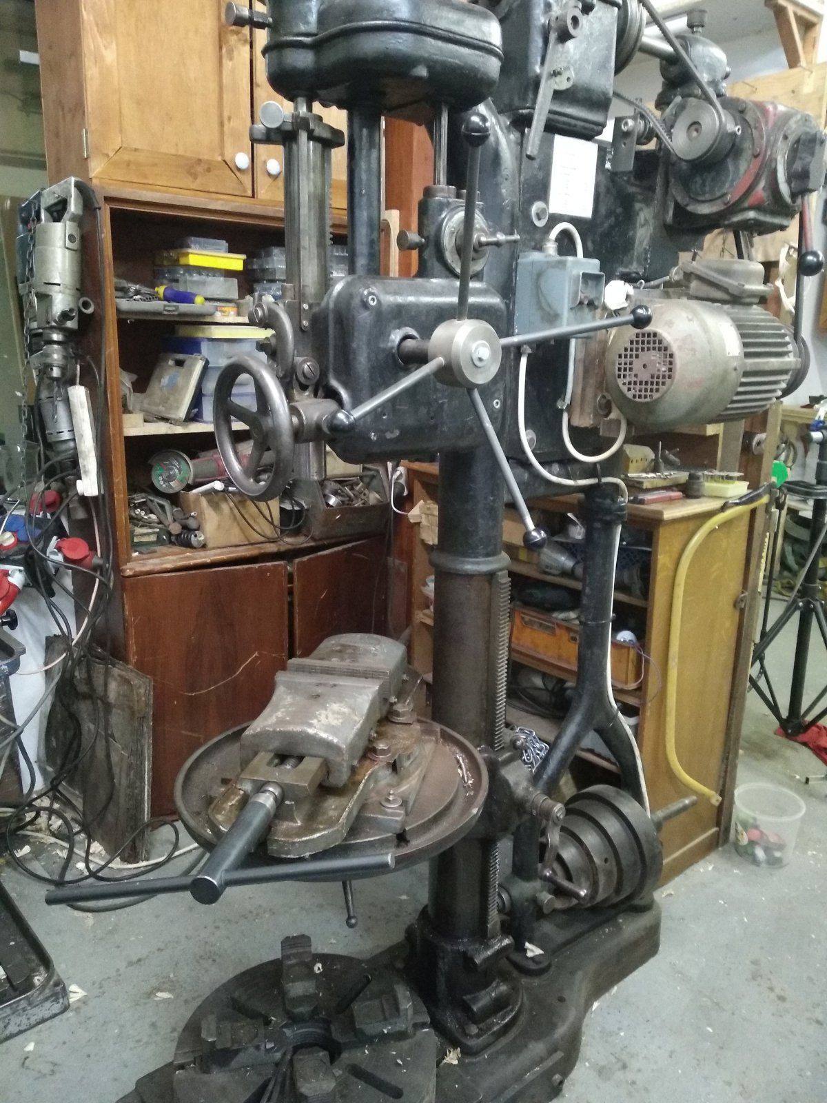

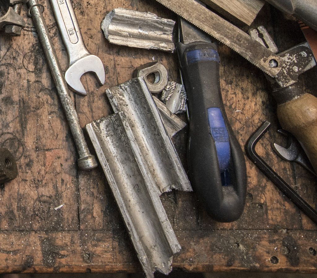

Hast du schonmal so eine bombenfeste Sattelstütze versucht rauszubekommen ?
Muss halt richtig anständig ausgerichtet werden, sodass das Rohr keinen Schaden nimmt. Mein Nachbar hatte mal einen festgefressenen Vorbau, den mein Mann an der Standbohrmaschine rausgebohrt hat. Der Rahmen hat es unverletzt überlebt. Freihand = tabu. Zentrieren wirkt Wunder.
Das Moserkind ist nu eh in den Brunnen gefallen, fürs nächste Mal halt :rolleyes:
Nächstes Mal mache ich es anders ? Wie habt ihr den Rahmen in eine Standbohrmaschine gespannt bekommen ? Freihand kann ich ausdrücklich niemandem empfehlen!!!
Sattelstütze der Länge nach schlitzen. Dauert ewig, aber mit ein bisserl Vorsicht passiert dem Rahmen nix.

Daran hatte ich auch gedacht. Ich hätte trotzdem bohren müssen, weil die Wand der Sattelstütze richtig dick war. Wie hast du sie danach rausbekommen ?

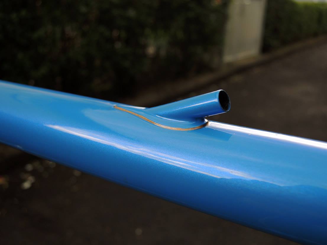

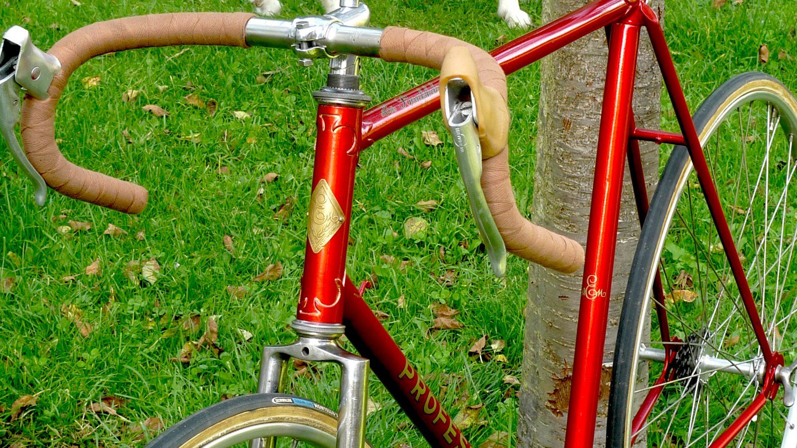

Schöne Muffenlinien funktionieren eigentlich nur mit einem feinen, am besten eher langhaarigen Pinsel und einer Farbe, die nicht zu schnell trocknet.
Superduperabriebfest müssen sie übrigens nicht sein, weil sie ja relativ gut geschützt in ihren Vertiefungen liegen.
Wirklich geschickte Leute, die keine Angst vor Tropfen und Kratzern haben, bekommen das auch mit einer einstellbaren "Reißfeder" hin, wie man sie früher in den Schul-Zirkelkästen hatte. Meine Sache ist das aber nicht.
Ich persönlich bin übrigens der Meinung, dass so eine Linie möglichst genau auf den Rand der Muffe gehört, nicht unbedingt daneben. Aber das hängt stark davon ab, die der Rahmen so verarbeitet ist.

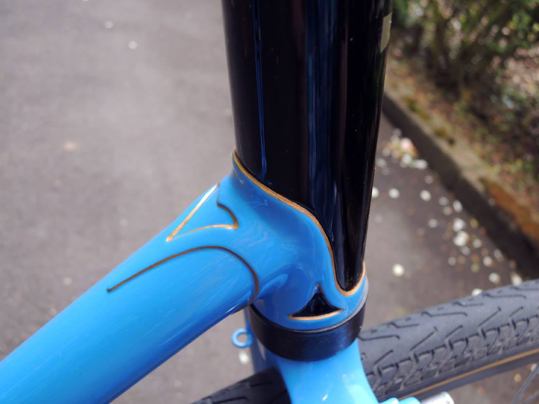

Anhang anzeigen 814385Anhang anzeigen 814386Anhang anzeigen 814387
ich hab einen Tropfen Goldbronze mit der Reißfeder an einer Stelle der Muffe abgesetzt und ihn durch drehen des Rahmens die Kante entlang laufen lassen. Hat gut funktioniert wenngleich der erste Versuch nicht perfekt istAnhang anzeigen 814434
Wow!
Ihr setzt immer noch einen drauf! Ich war beim Diamant schon mit dem dünnen Stift zufrieden, aber ?? ...
ohne weitere Worte: Klasse!
