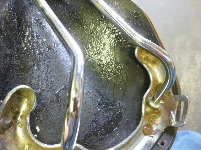

Brooks Swift leicht verhärtetes Leder
Wird mit einem alten Hausmittel von S .Mortensen DK aufgearbeitet
Mortensen ( Sattler ) beschäftigt sich mit aufarbeitung von alten Reitsätteln u Zaumzeug
Hauptbestandteil der " Butter" ist Fischöl u 4 weiteren Naturprodukten
Mal schaun wies wird,auf jeden fall ziehts sofort ein

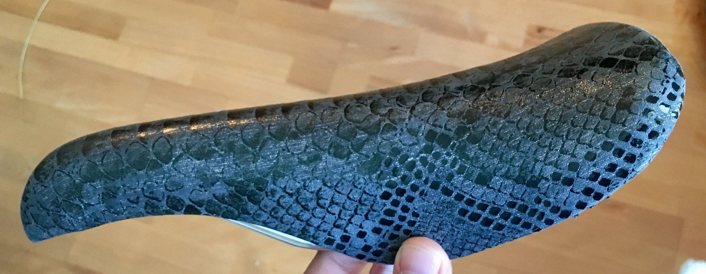

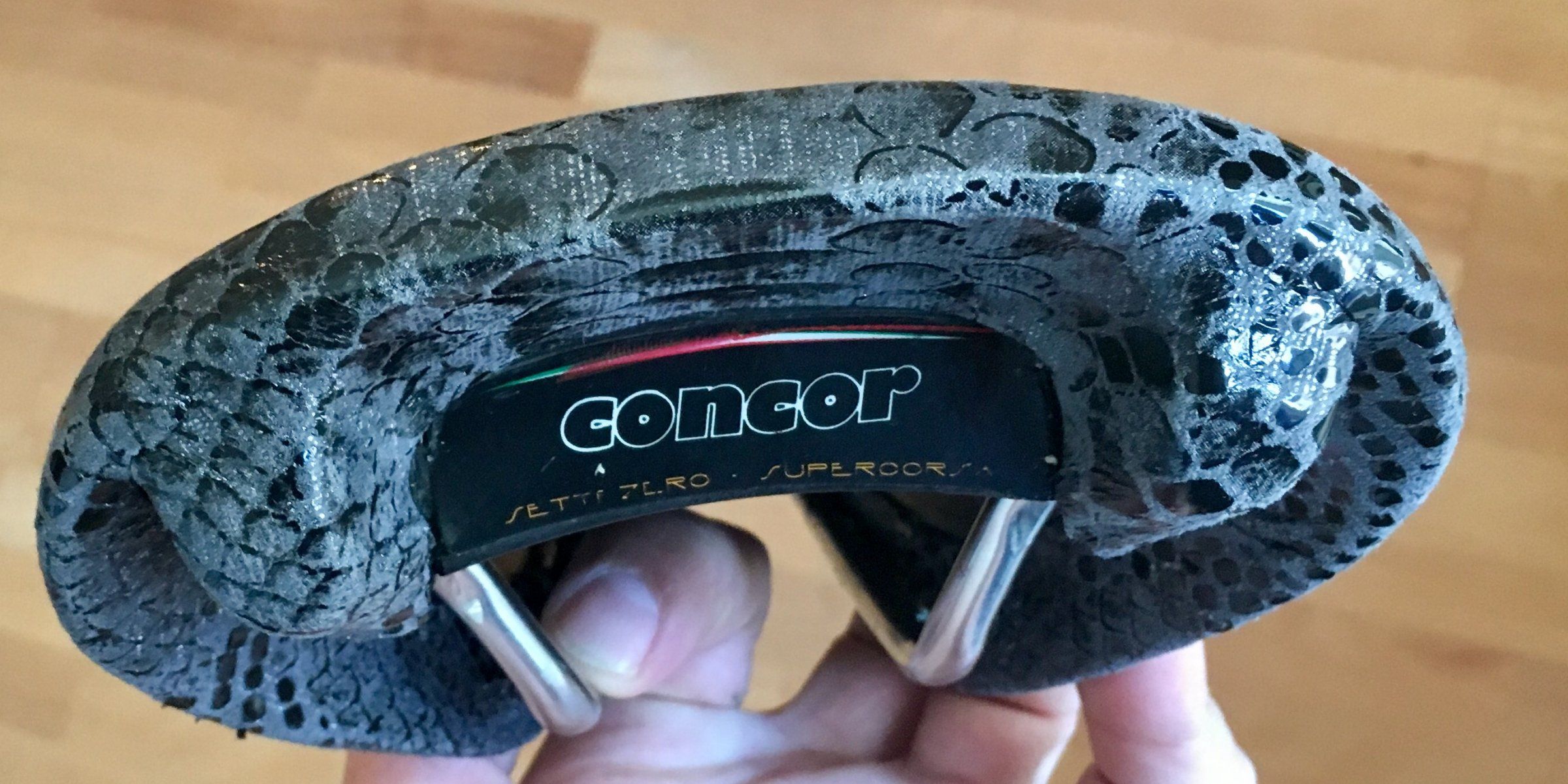

Ein eher seltener Concor mit Titan Gestell und Confort Polsterung war leider schon an den Ecken durchgewetzt und nicht mehr zu retten .
Schade eigentlich , die Stickereien hätten mir gut gefallen also musste etwas außergewöhnliches her. Vorab : bedrucktes Ziegenleder ist wirklich Tricky in der Verarbeitung und sollte nicht für den Erstversuch genommen werden .
Mir gefällt das Ergebnis recht gut und wird künftig an meinem Titan Boliden seine Dienste verrichten .
Herrschaften: Zurück zum Thema
