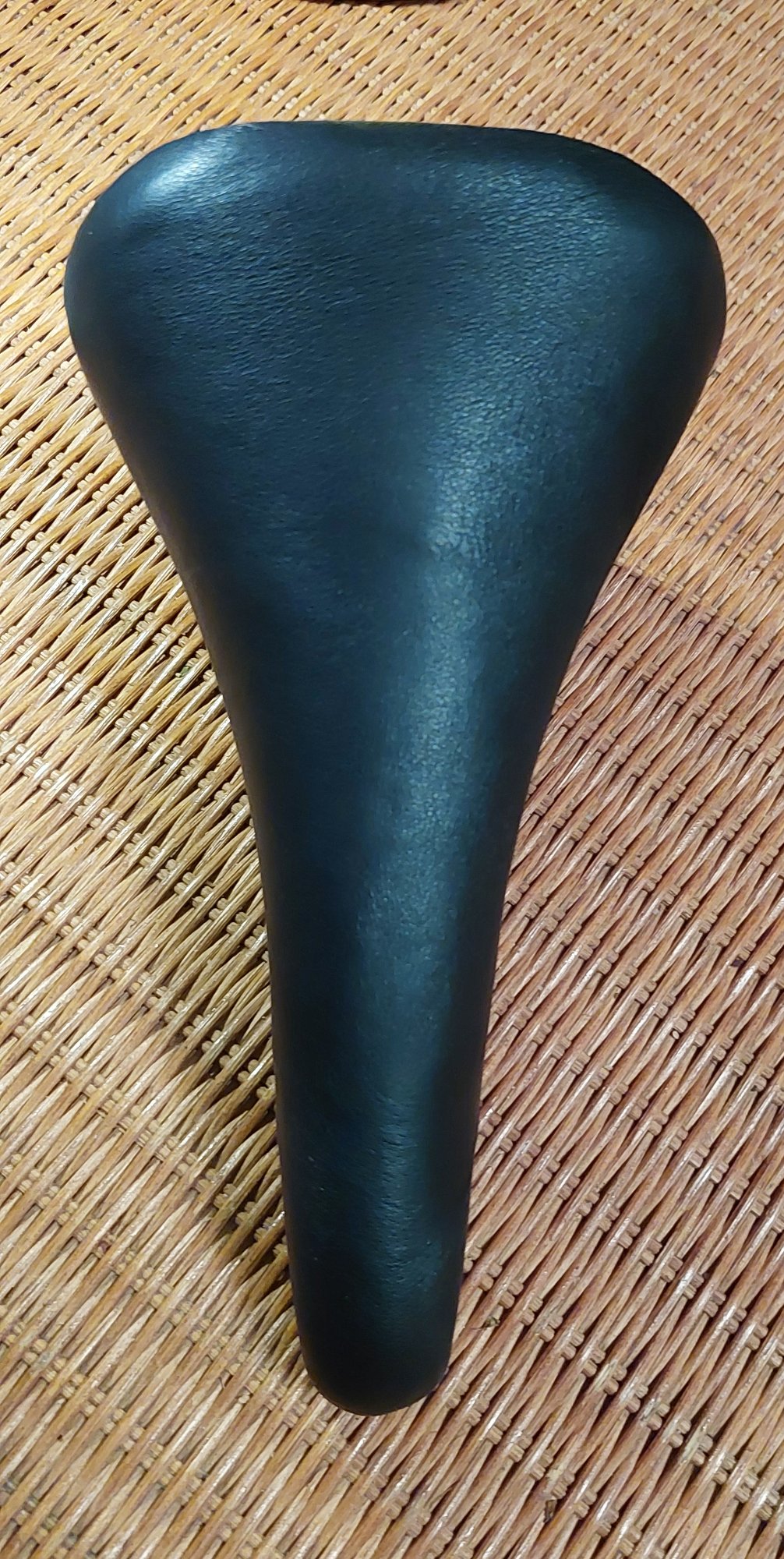

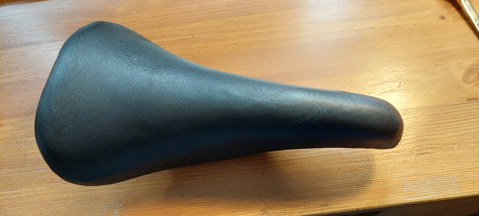

Nochmal ein schmerzhafter Versuch nen alten Concor Supercorsar zu retten, wieso schmerzhaft? Weil das Cuttermesser etwas heftiger meinen linken Ringfinger touchiert hat... blutet aber nicht mehr :-)

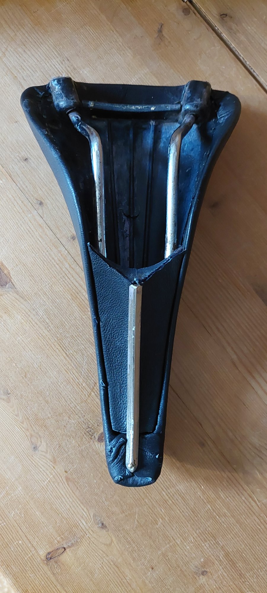

Hübsch geworden! Gehört der auf der Unterseite so verkleidet? Ich meine, ich hätte davon ein paar im Keller liegen, die alle nicht so aussehen....
Das ist ein Concor Profil...
edit:
gehört eigentlich dann so bespannt:
Ach so gehört das ... beim nächsten Mal dann richtig, bin ja quasi noch in der Ausbildung :cool:...
