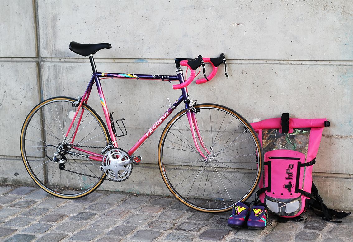

Alain Michel - Rahmenbau aus Frankreich - Sammelfaden

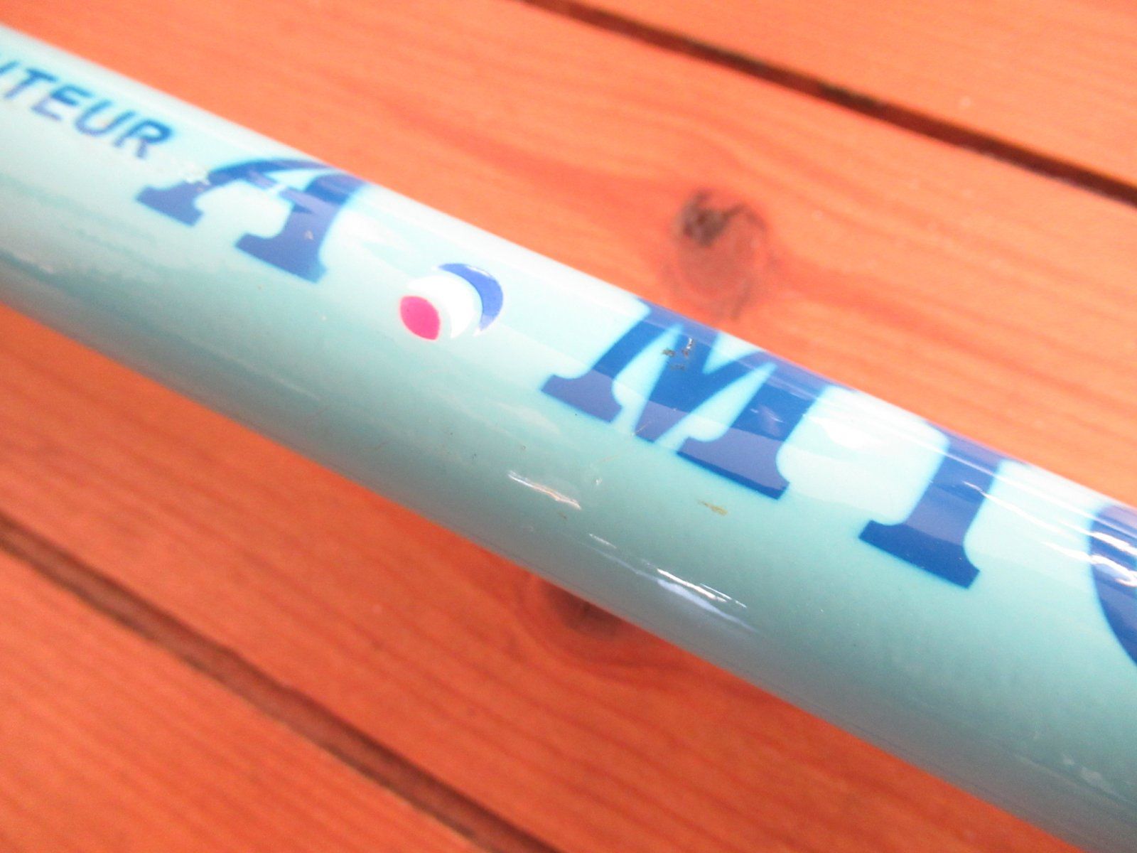

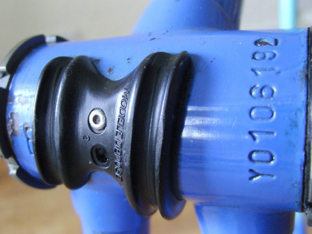

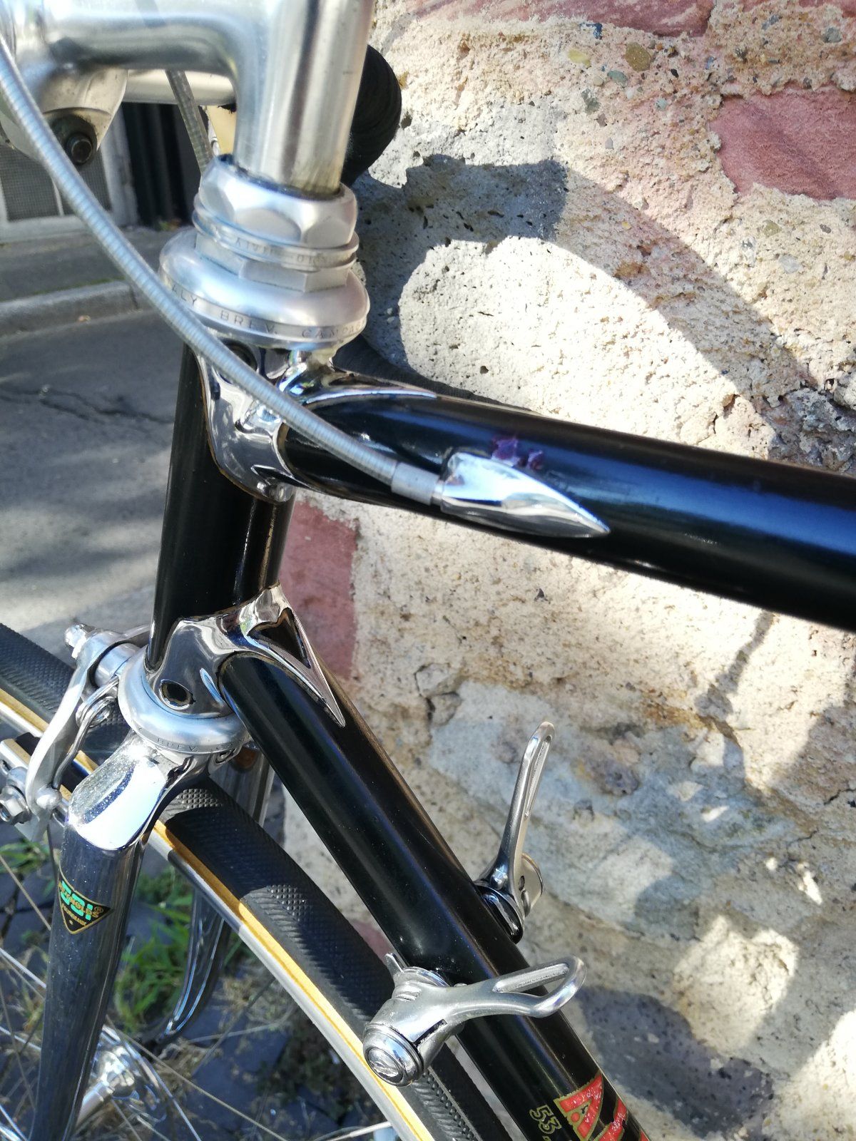

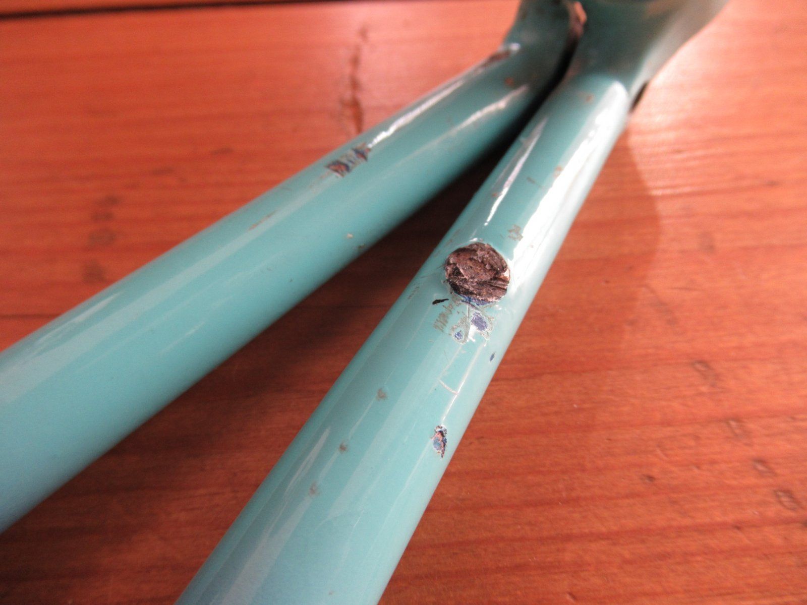

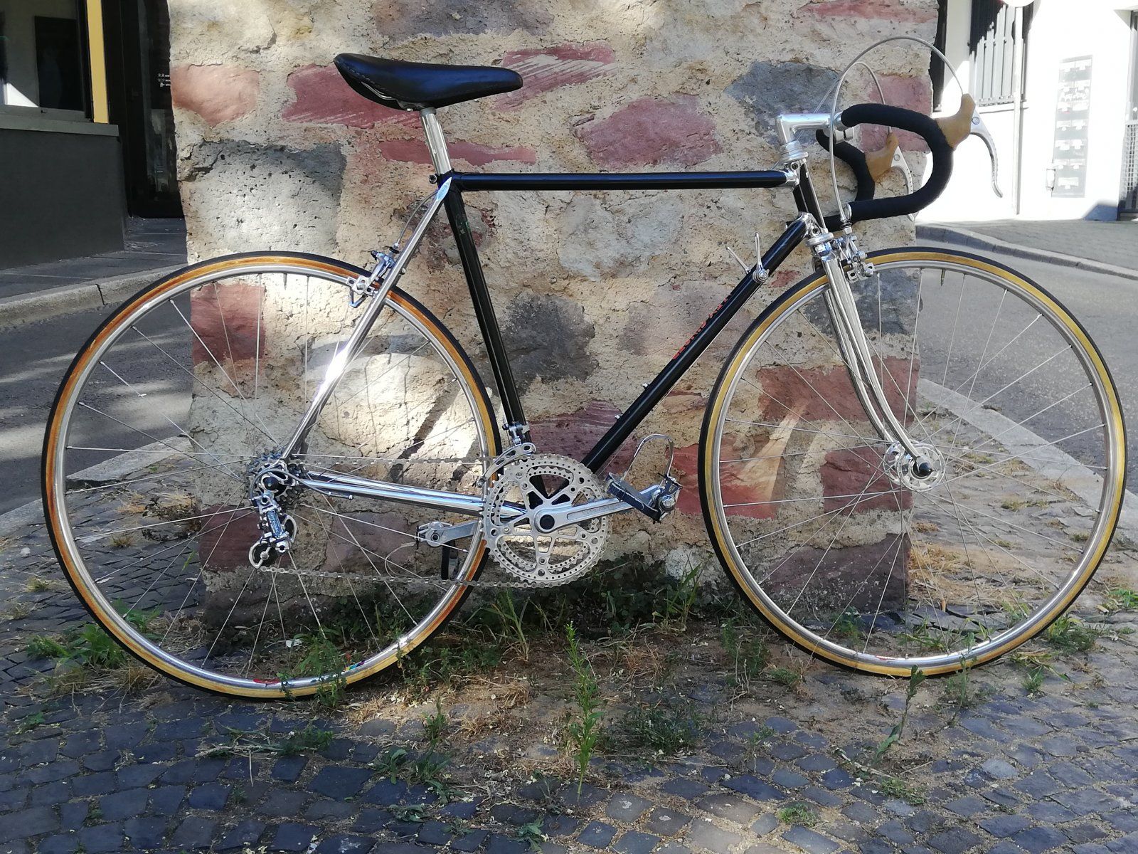

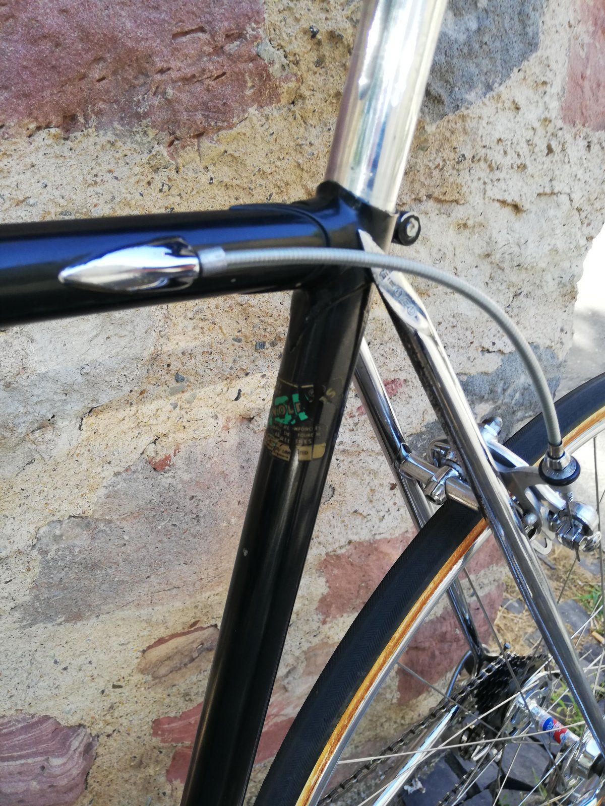

...und 2 kleine "Unregelmässigkeiten":
Eine Minidelle im "M" und...
...eine nicht rostende, wie eine ehem. Lötstelle wirkende Situation an der Vorderseite der linken Sattelstrebe. 🧐
Re: Alain Michel - Rahmenbau aus Frankreich - Sammelfaden
Ein sehr schöner Rahmen! :) Weißt du schon, wie du ihn aufbauen wirst?
...die Mavic-Aufkleber geben eigentlich die Richtung vor. Fast alles periodenkorrekte davon hätte ich da, wobei die Teile bisher meinem Peugeot-653-Rahmen zugedacht waren. Ich warte immer noch auf eine Antwort von Stéphan Gaudry, von welcher ich mir Klärung zur Historie und der Ausstattung erhoffe...
...weiter geht's mit sammeln von Teilen. Die Mavic-Aufkleber schreien einen ja schon förmlich an und geben wohl eine gewisse Richtung der Ausstattung vor. Leider habe ich bisher keinen Kontakt zu Stéphan Gaudry herstellen können und so habe ich angefangen, das Thema selbst zu interpretieren.

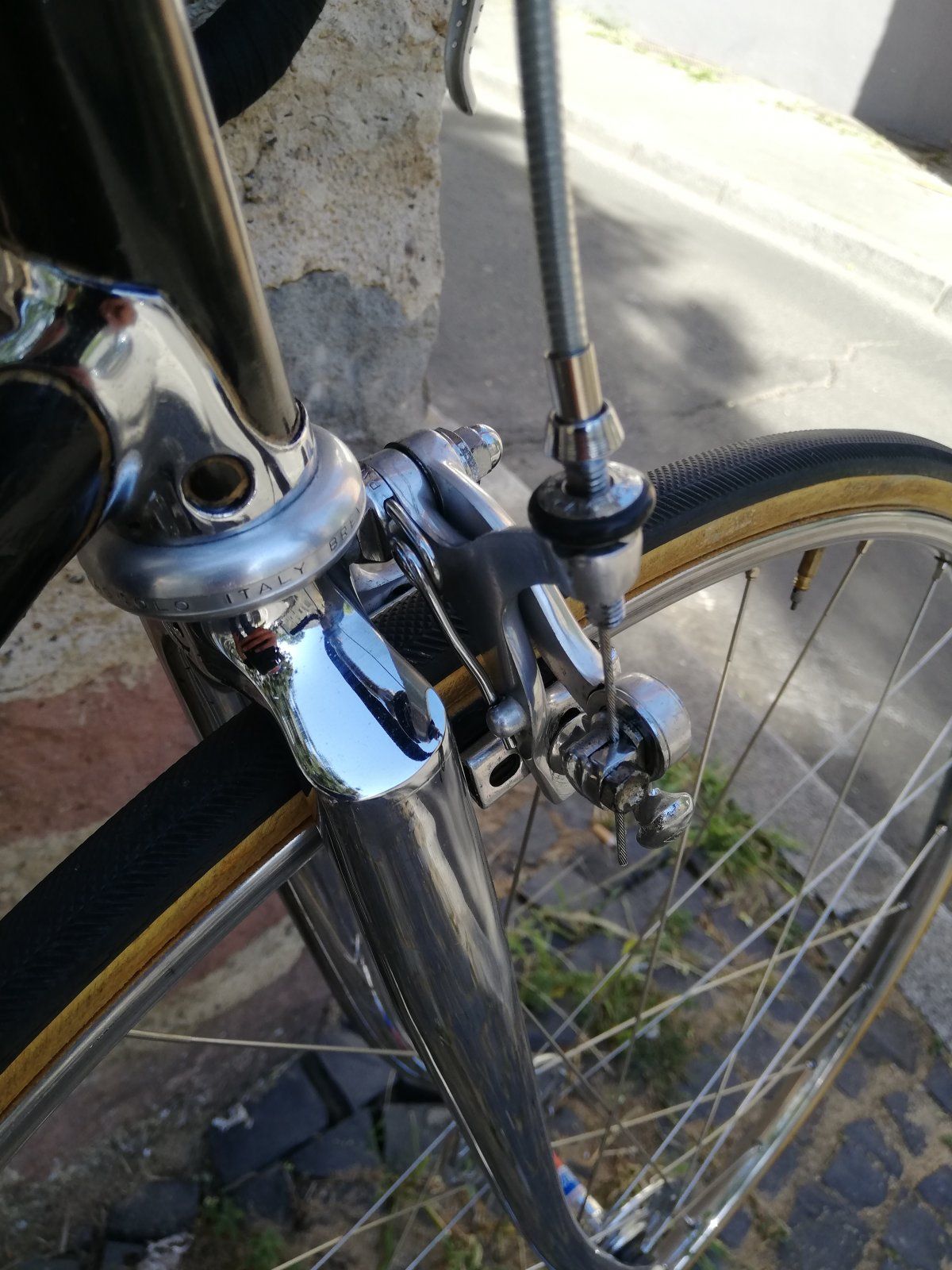

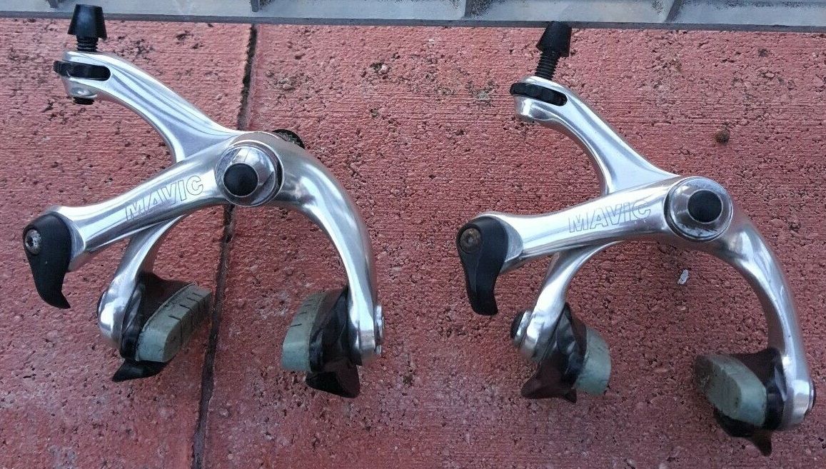

Nach fairen Verhandlungen mit einem sehr netten Anbieter aus Italien sind nun folgende Teile im Anflug:
Mavic 862 (ca. 1990/91)
Mavic 451 (Bj. 1992)

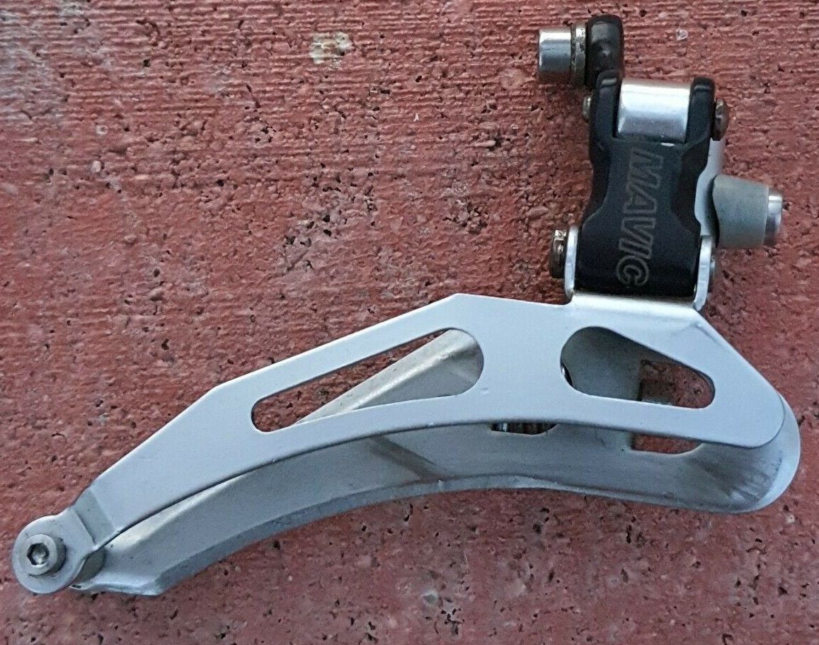

Im Bestand sind die folgenden Teile.

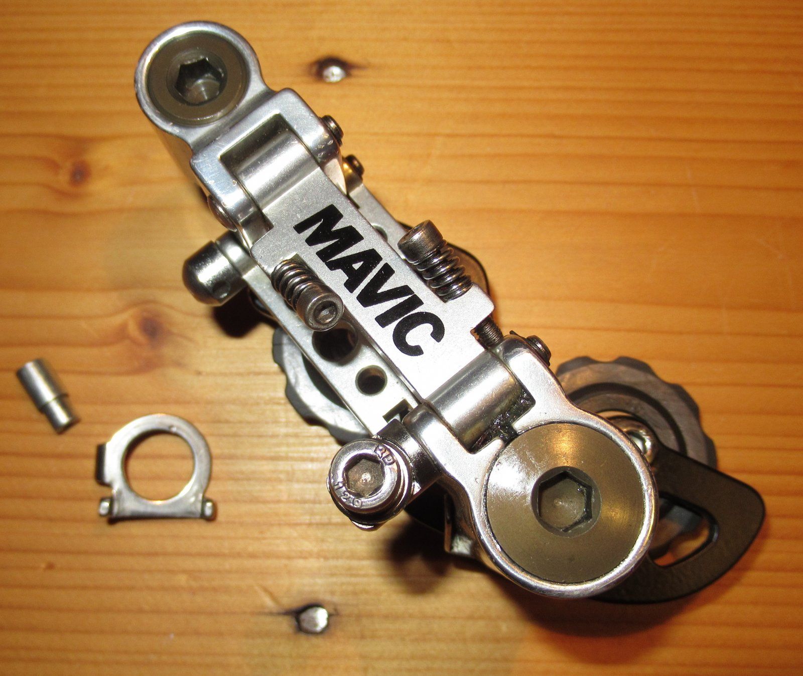

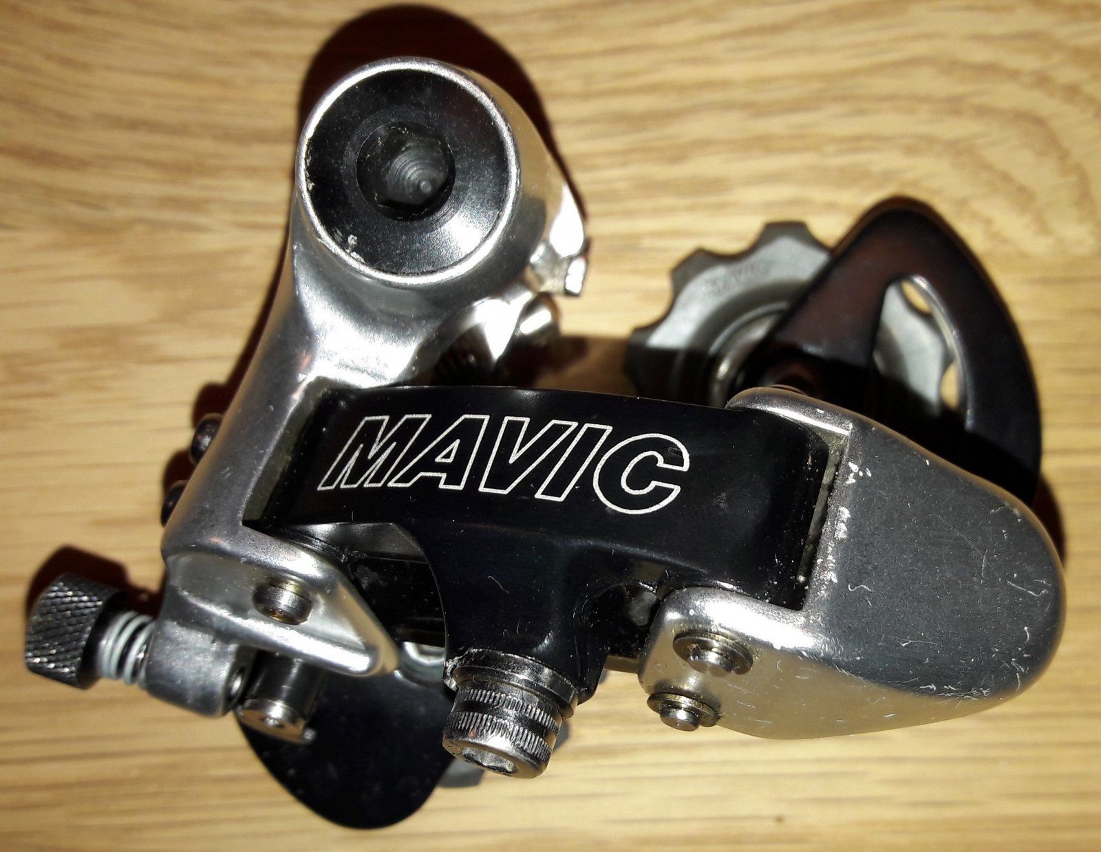

Schaltwerke wären diese möglich:
801 (Bj. ca. 1986/87)
oder
840 (Bj. ca. 1990/91)

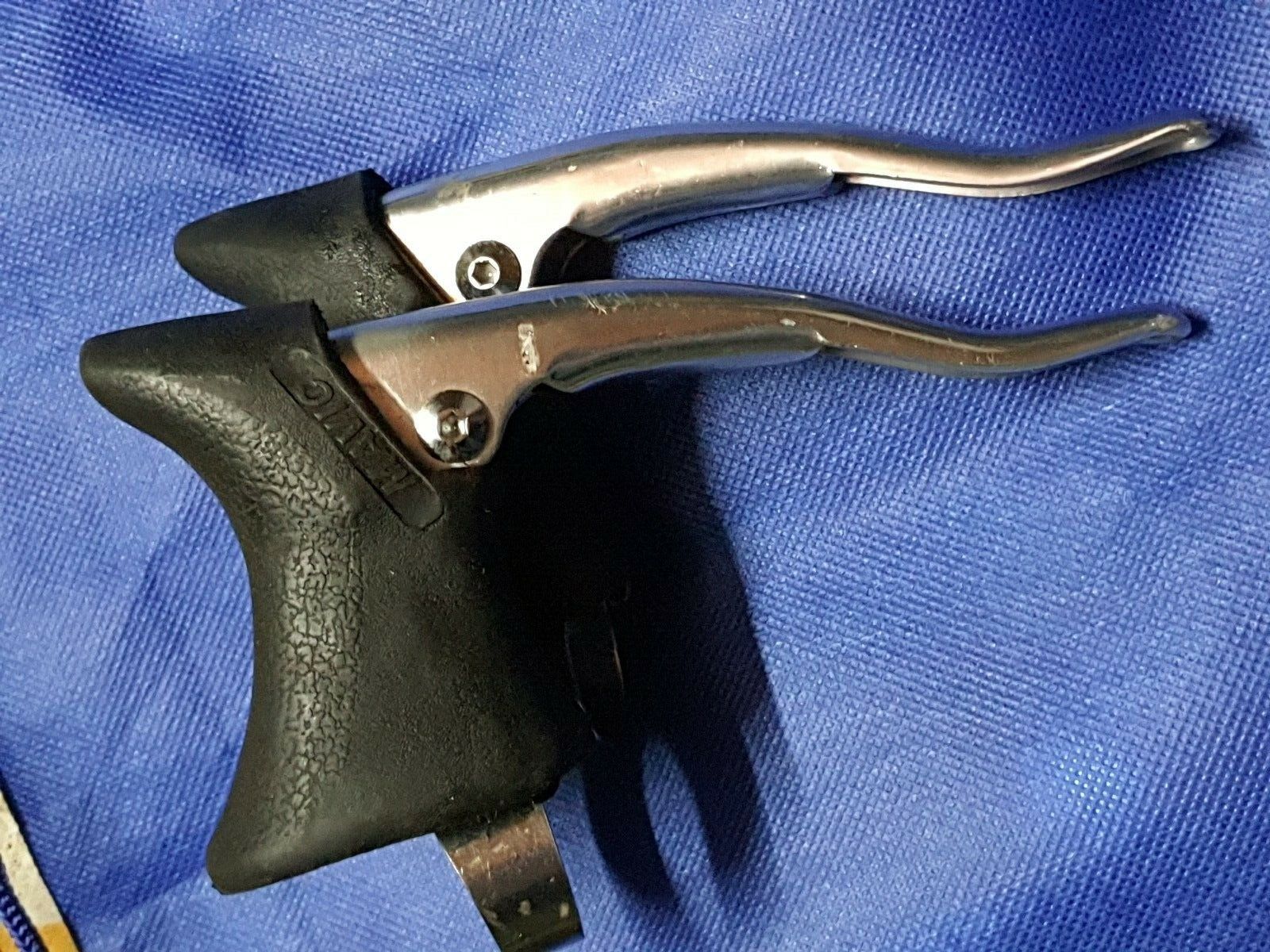

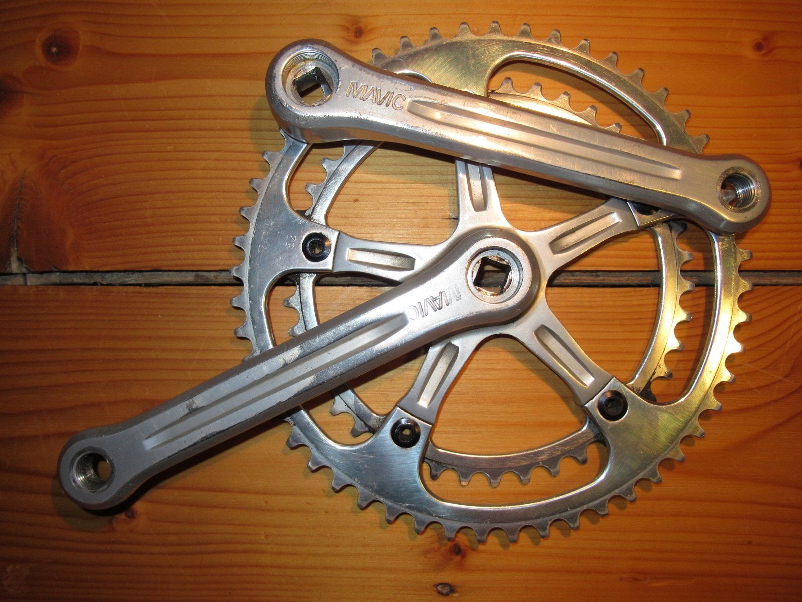

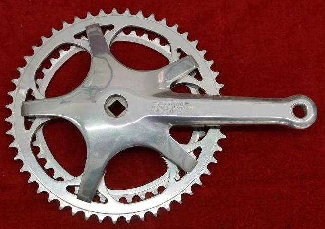

Als Tretkurbelsatz entweder
631 (Starfish, Bj. ca. 1990/91)
oder
630 (Bj. ca. 1988/89)
Und nun? Sind die 451er Bremsen, das 840er Schaltwerk und die Starfish zu "aerodynamisch" für den Alain-Michel-Rahmen? Lieber doch z.B. die 440er Bremsen? Stay tuned...

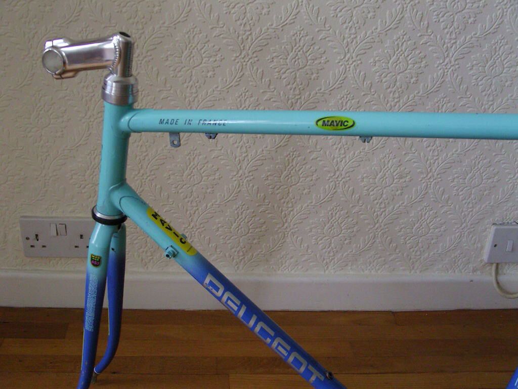

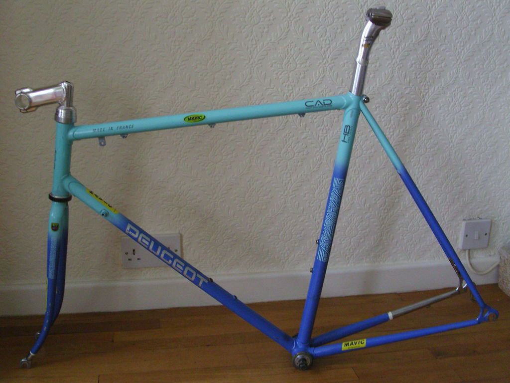

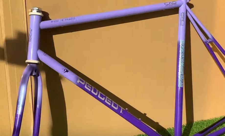

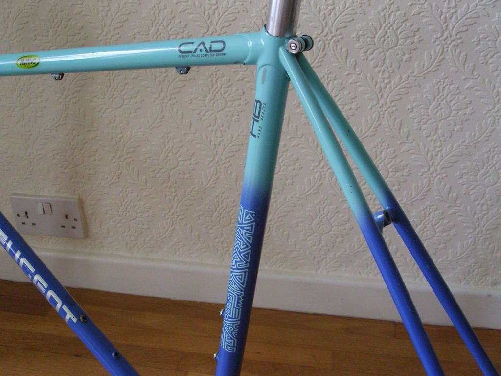

Es ist zwar kein Alian Michel sondern ein PY von 1990 mit 653 Rohrsatz, aber es hat die selbe Lackierung wie Deins Nick @Vintage-Racer. Vielleicht hilft das in Sachen Team-Findung weiter.
Quelle:
https://www.ebay.ch/itm/Peugeot-PY-Racing-Team-Reynolds-653-Mavic-/322486519831
Dann hab ich noch in der "anderen" Teamlackierung von 1989 in einen Aufbau gefunden, der in Teilen auch das hat was Du zusammen getragen oder auf der Wunschliste hast.
Quelle: Pintrest – da hab ich keine Zugang, dort findet man aber sicherlich noch mehr Bilder dazu.

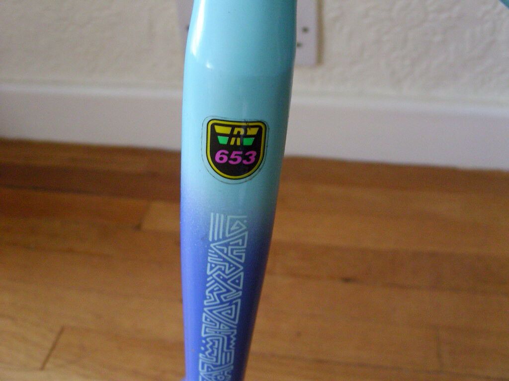

Quelle:
...topp, danke!

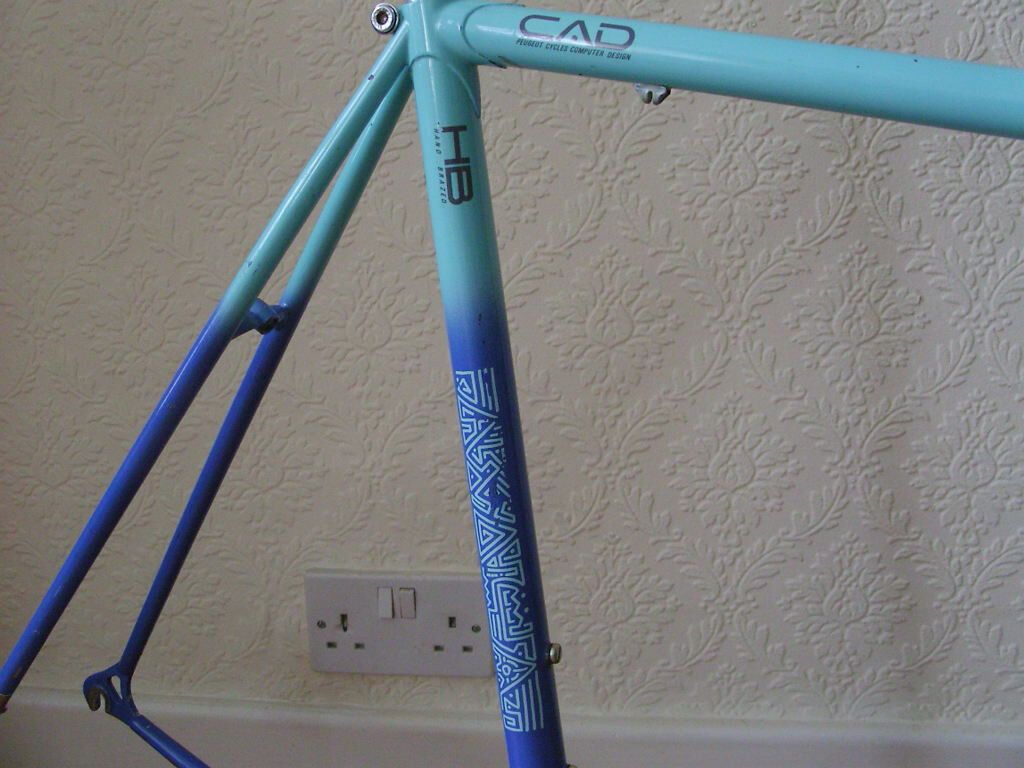

Speziell der blaue Rahmen ist interessant und das seltsame "Dekor" auf dem Sattelrohr mag ggf. ein weiterer Hinweis sein...
Edit: Ich halte den Verweis auf den blauen Rahmen für ganz besonders interessant: Es ist das erste Mal, dass ich einen Peugeot-Rahmen in dem Lackschema meines AM-Rahmens sehe.
Diese "tribal"-artigen Decals mögen ein Schlüssel sein; wer kann die zuordnen?

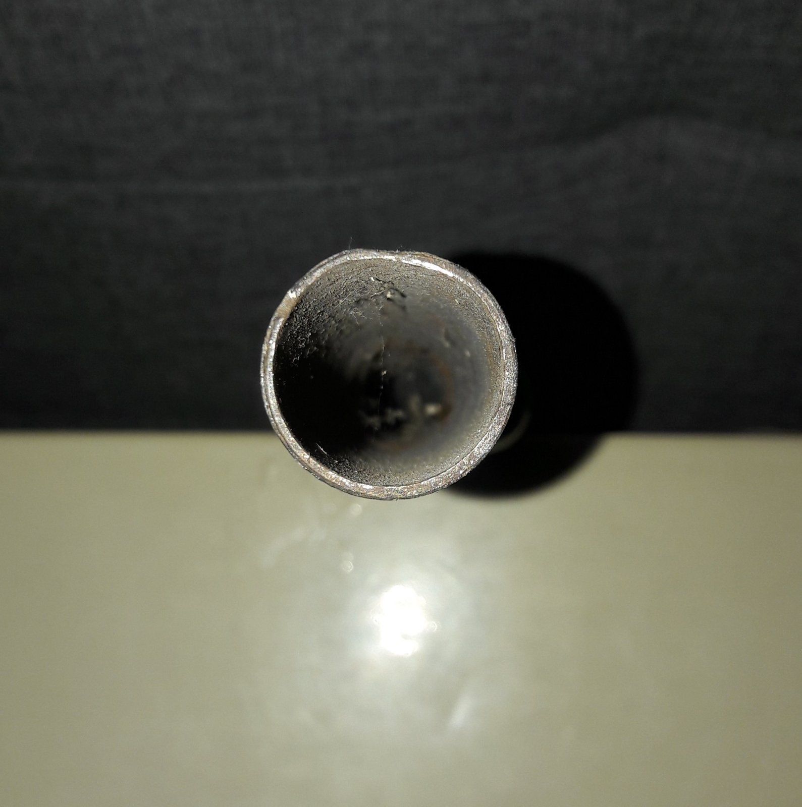

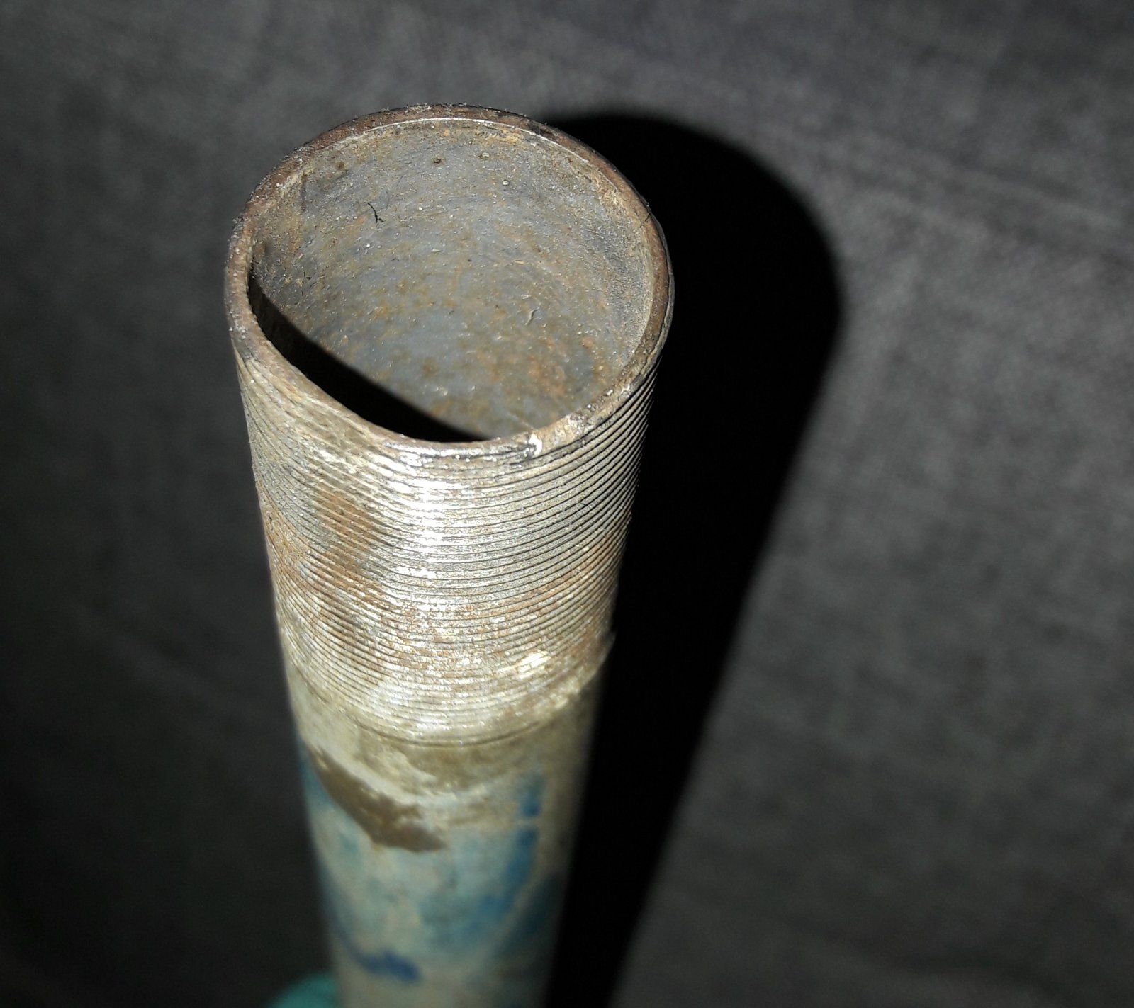

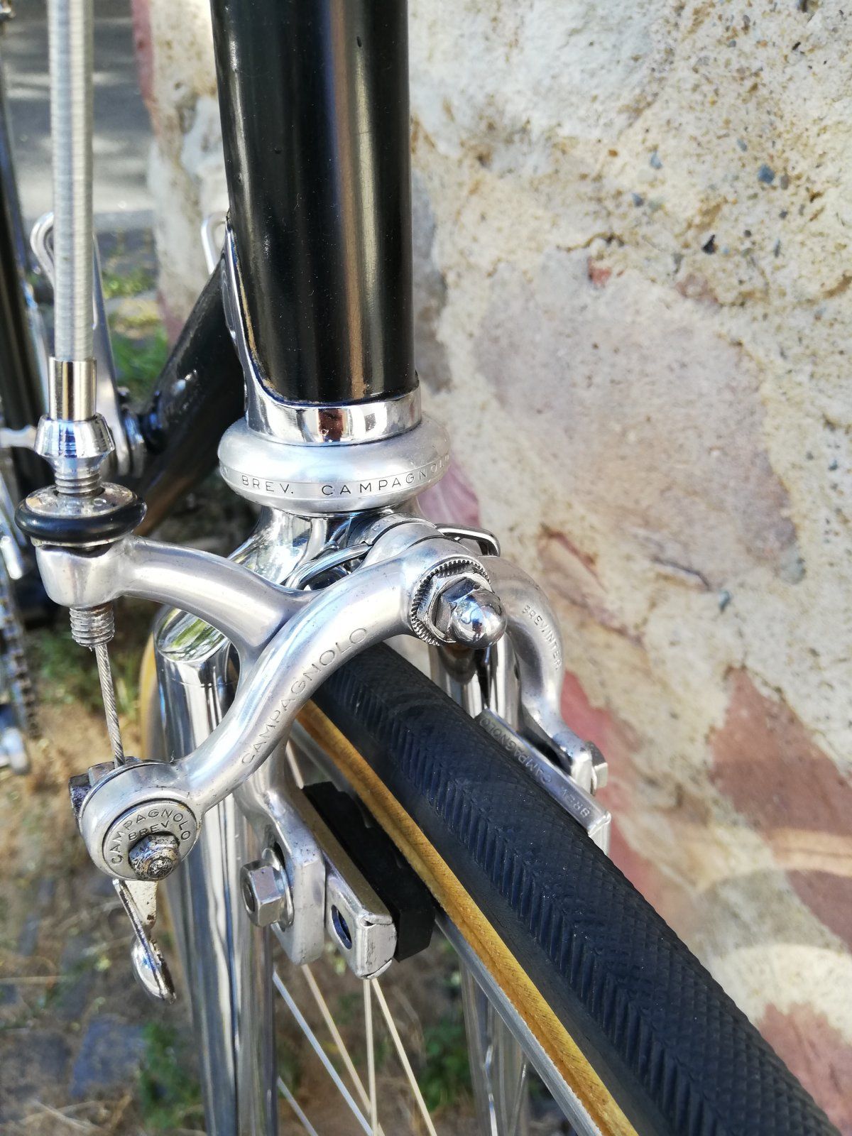

...tja, ich will mit einem kleinen Drama, was mir tatsächlich erst heute (!) aufgefallen ist, nicht hinter'm Berg halten: Das Gabelschaftrohr hat am oberen Ende, im Gewindebereich, eine kleine Delle:
Die Steuersatzschale lässt sich ohne Problem aufschrauben, ebenso die Abschlussmutter, nur: So bekomme ich da keinen Vorbau eingeschoben...
Wie also könne man das Rohr wieder in seine ursprüngliche, runde Form bringen?
Anhang anzeigen 859280 Anhang anzeigen 859281
Vielleicht etwas im Rohr befeilen, sodass der Vorbau wieder passt
oder
Wenn lang genug: 2-3mm vomGabelrohr abnehmen, das sollte dann reichen, um das schlimmste der Delle loszuwerden.

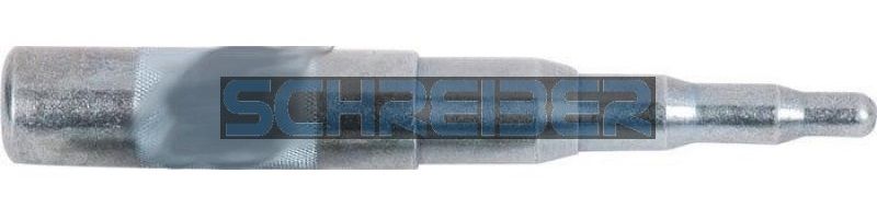

...die Delle hat mit des nächtens keine Ruhe gelassen und schnell wurde mir klar, dass ich nicht mit Materialabtrag arbeiten, sondern lieber "zurückverformen" möchte. Nach einigen Ideen habe ich nach entsprechendem Werkzeug gesucht und wurde in Form eines sog. Aufdornstiftes aus dem Bereich des Klima- & Kälteanlagenbaus fündig:
Plan ist nun, zunächst eine Stahl-Abschlussmutter eines passenden Steuersatzes auf das Rohrende zu setzen und damit dieses und das Gewinde vor übermässiger Verformung zu schützen und dann mittes des Aufdornstiftes zu versuchen, die Delle vorsichtig heraus- bzw. zurückzudrücken...
Ich werde berichten, sobald das Werkzeug eingetroffen ist.
Damit wirst du den elastischen Teil der Verformung nicht wegbekommen. Also eine Kleine Delle wird übrigbleiben. Stahl ist ja keine Knetmasse, sondern ein federndes Material.
Vielleich reicht es aber auch aus, dass der Vorbau dann reingeht.
