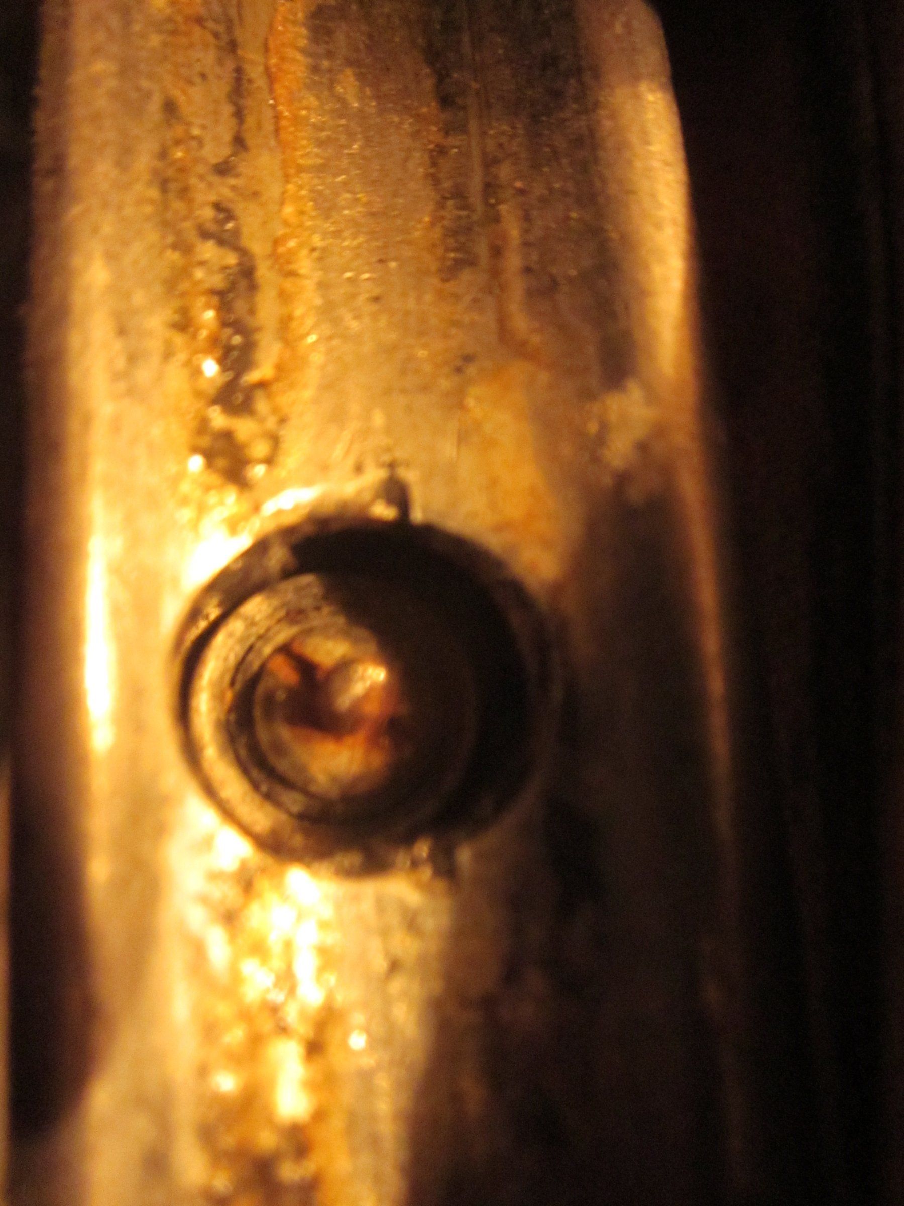

laufradsatz - ja sind schlechte bilder ;) aber besser wie nix
ist halt schon dunkel

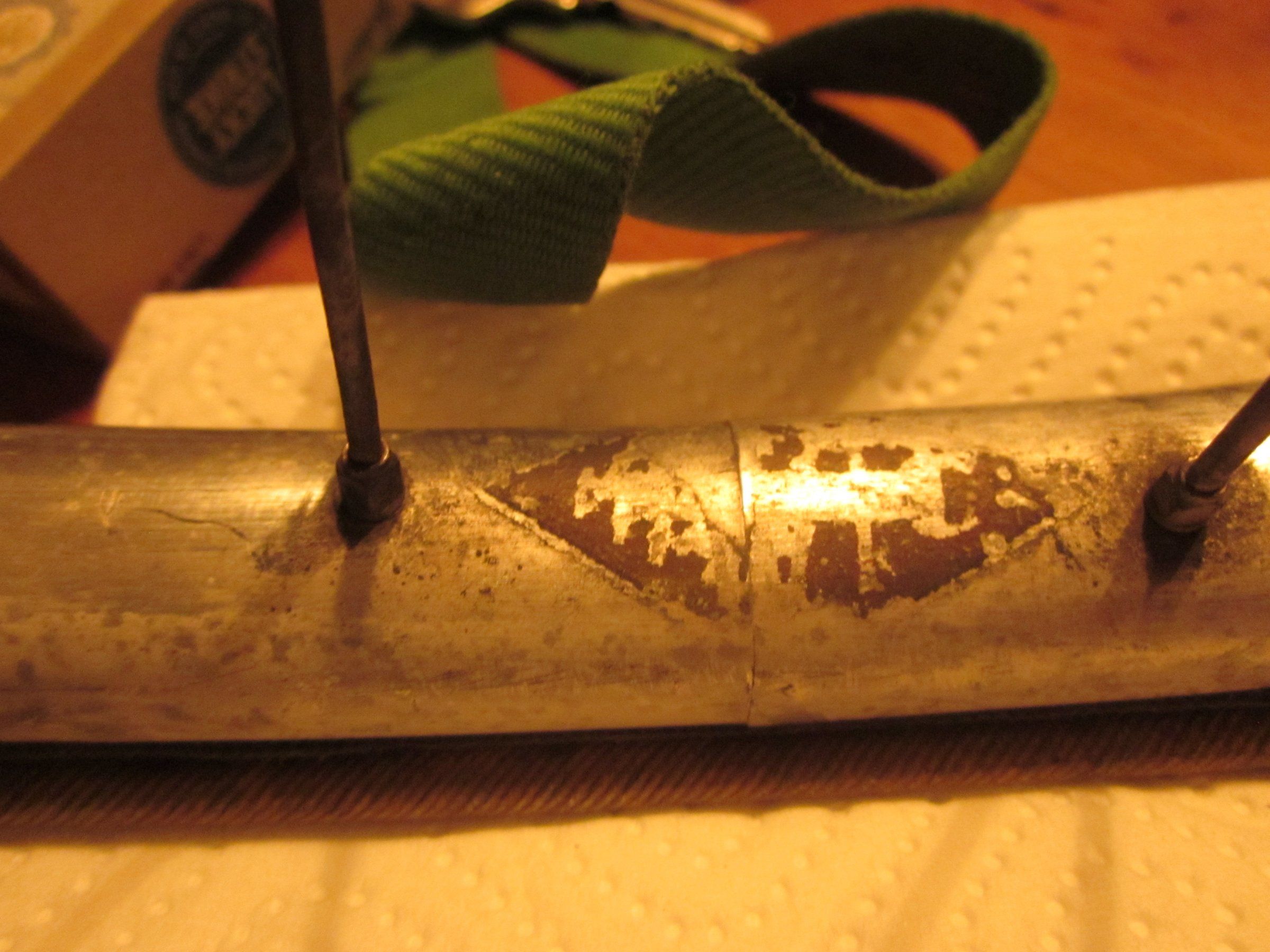

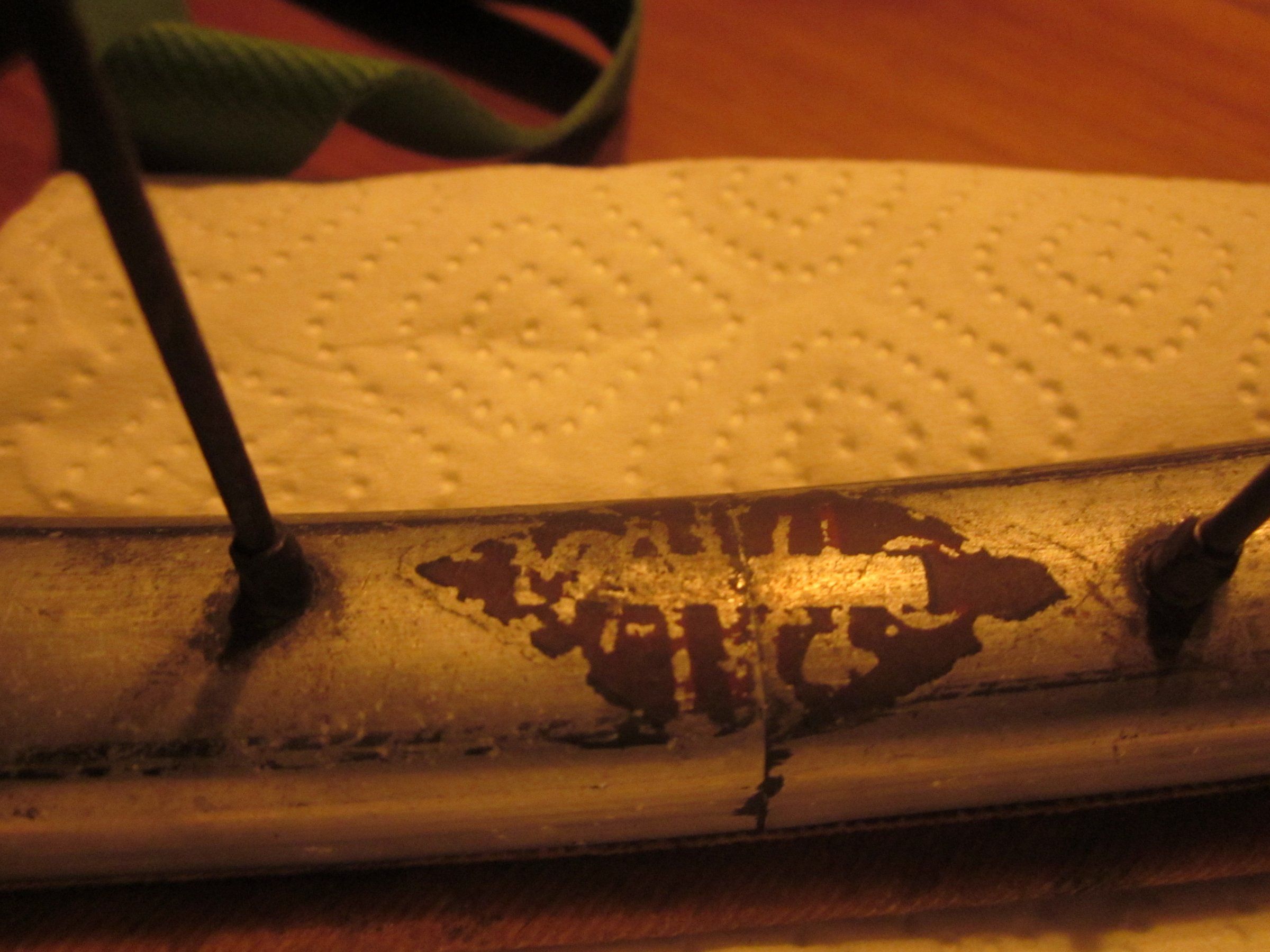

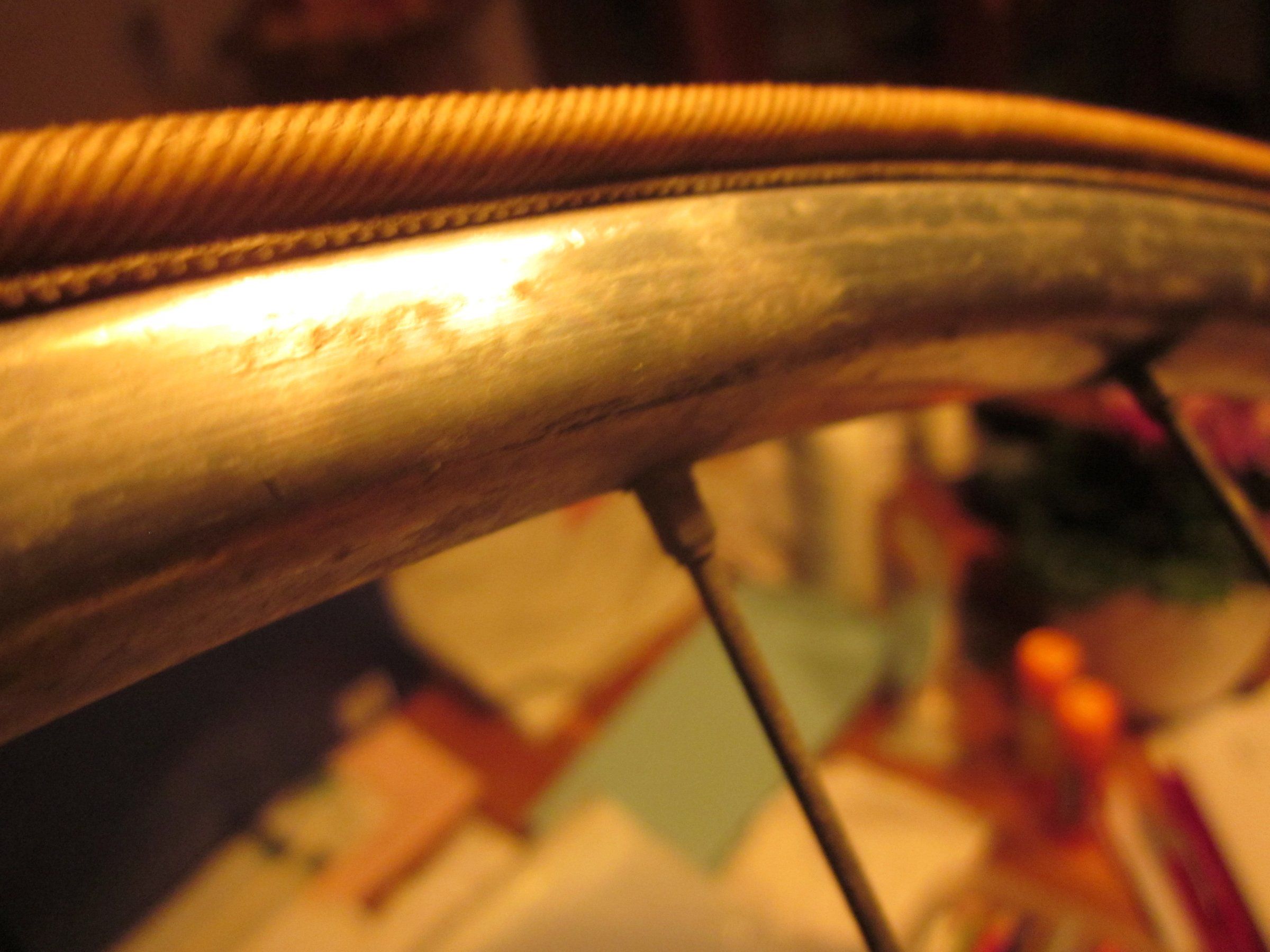

felgen mavic altes logo rote schrift auf olivgrünem grund, rhombe
geöst und mit nahezu jungfräulichem bett
wenig gebremst

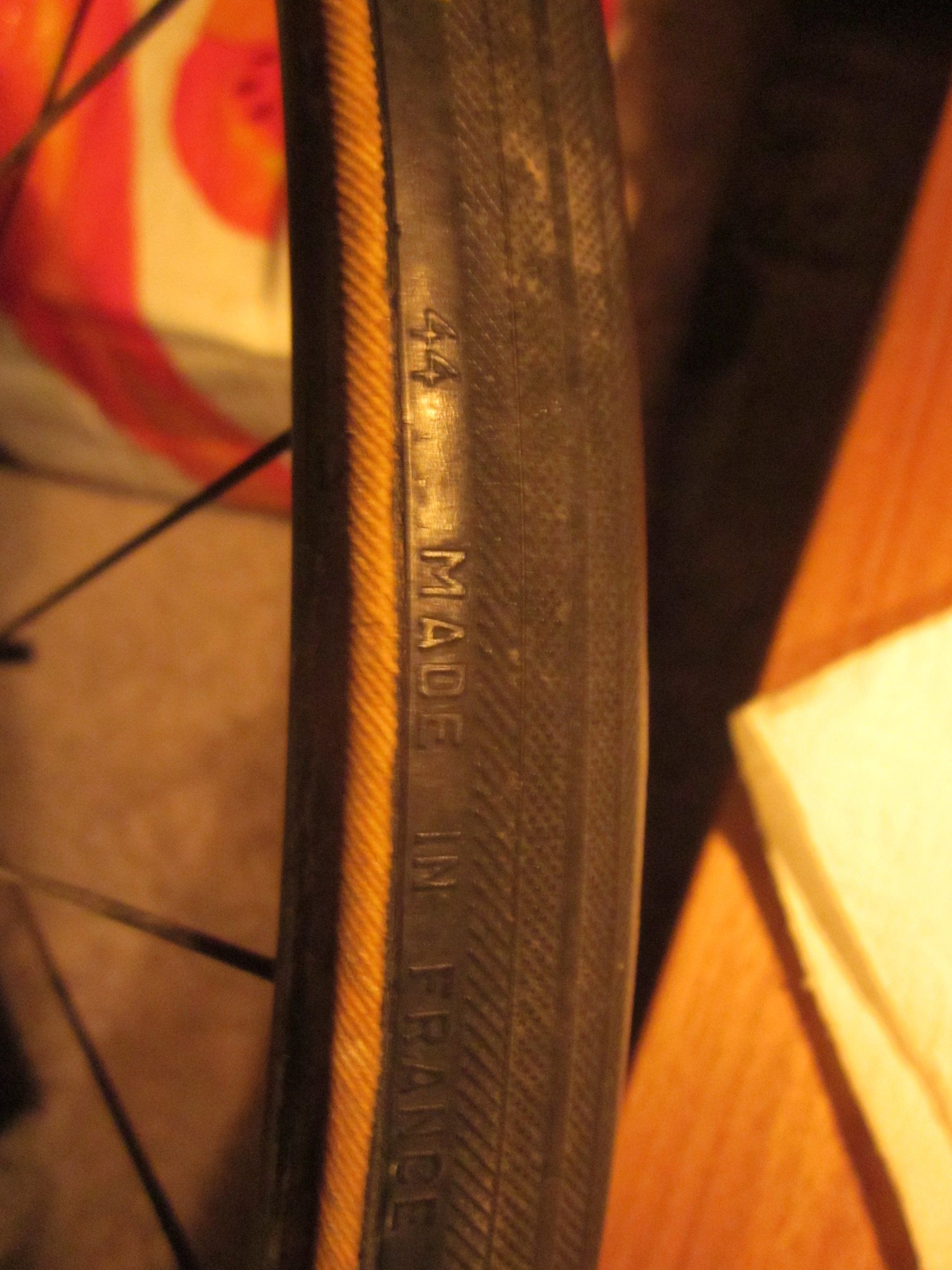

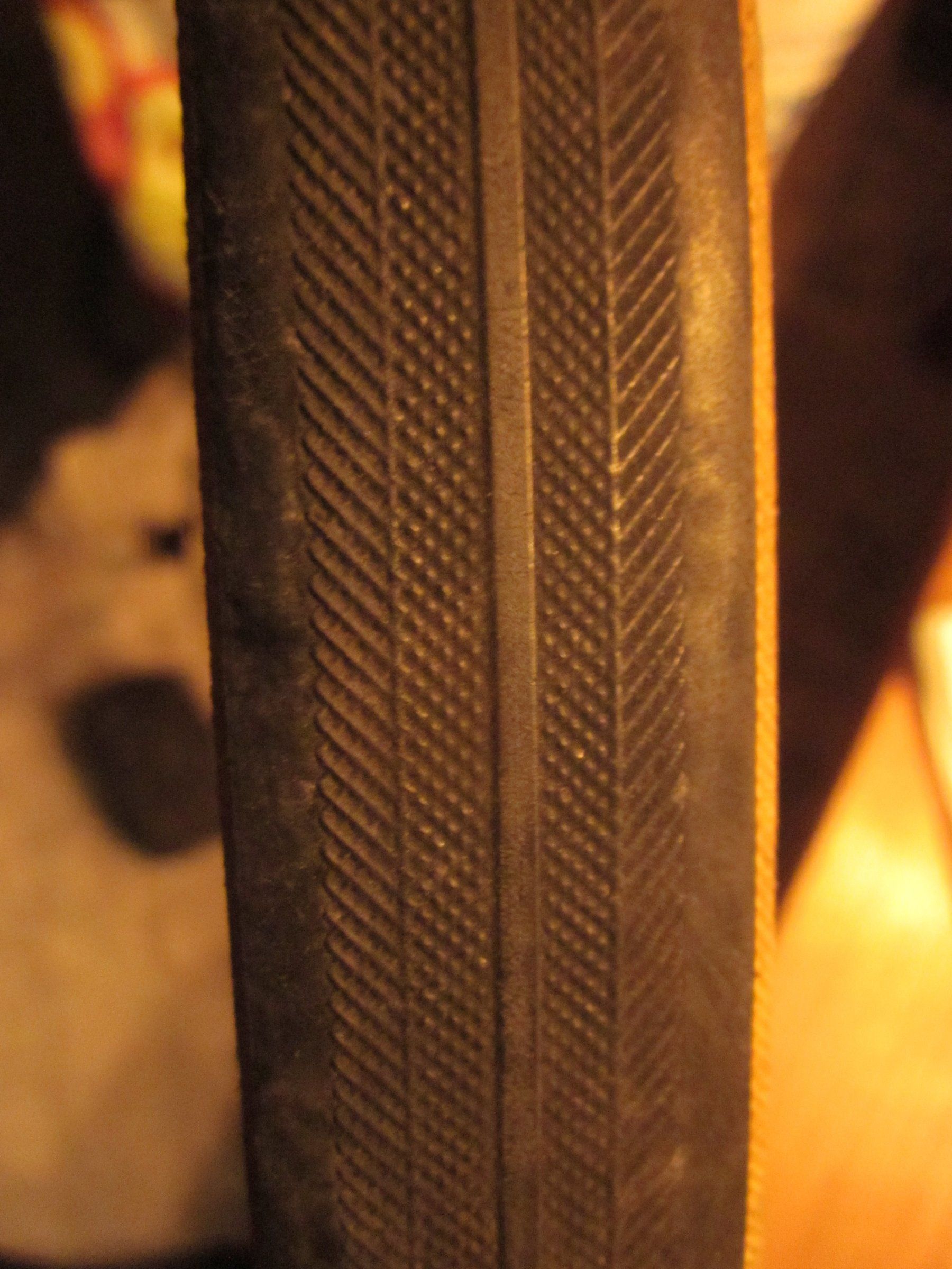

reifen sceno milano - ? nie gelesen
44 made in france - ? herstellungsjahr

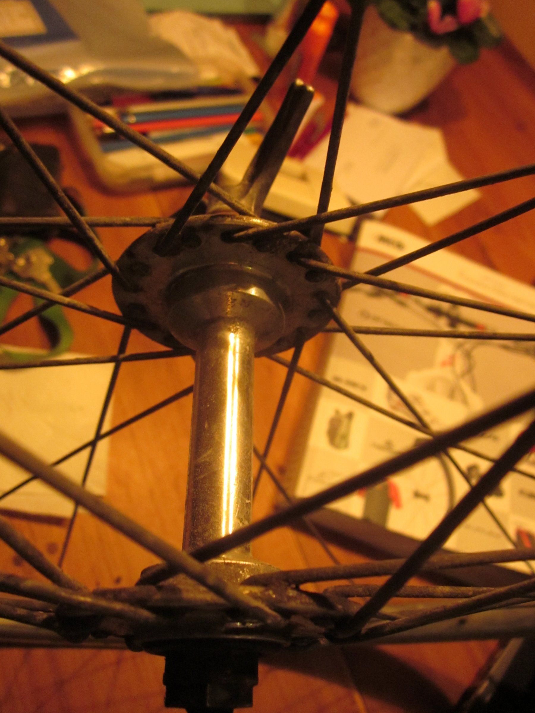

naben ungelabelt, alukörper
DD speichen - ? nackt, bruniert?

Die Felgen werden ab und an auch "bombee" genannt, wegen der runden Form. Dass die Reifen von 1944 sein könnten, kann ich mir nicht vorstellen. Ich glaube nicht, dass es die Art von Typenschild damals schon gab und erst recht nicht, dass 73 Jahre alte Reifen noch so frisch aussehen können.
