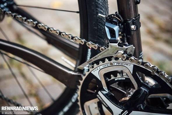

Der Ultegra Umwerfer
Der Ultegra Umwerfer - Trimmbar und harmoniert auch mit der FSA-Kurbel, wenn auch nicht so gut wie mit der gruppeneigenen Kurbel

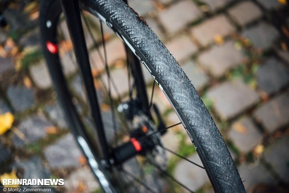

Profilierte Alleinstellung
Profilierte Alleinstellung - Die Vittoria Zaffiro Reifen in 32 mm sind nur für Straßen und richtig feste Böden gut.

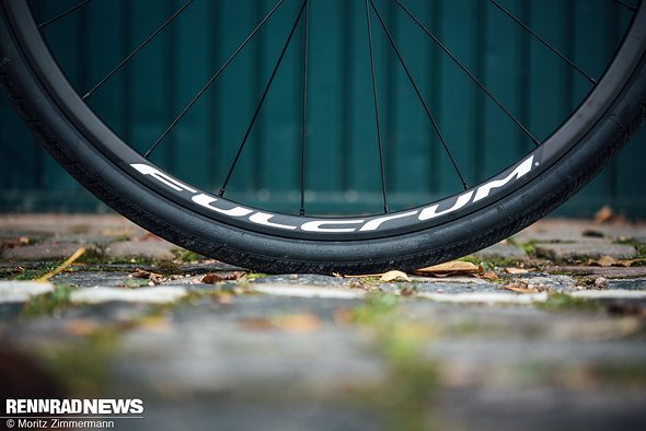

Ebenfalls eher an leichtem Gelände orientiert
Ebenfalls eher an leichtem Gelände orientiert - Fulcrum Racing 5700 DB Laufradsatz mit einer der geringsten Felgenbreiten im Test

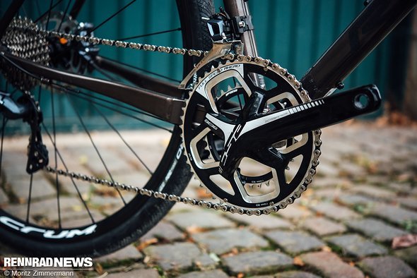

Eines der wenigen Gravelbikes mit 2-fach
Eines der wenigen Gravelbikes mit 2-fach - Die FSA-Kurbel schaltet ordentlich, ist aber mit 50-34 straßenmäßig aufgestellt

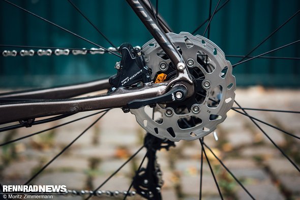

Auch mit der gruppenfremden Scheibe gut
Auch mit der gruppenfremden Scheibe gut - Die Shimano Ultegra Scheibenbremsen setzen den Maßstab im Test in Sachen Verzögerung und geringen Handkräften
# Der Ultegra Umwerfer - Trimmbar und harmoniert auch mit der FSA-Kurbel, wenn auch nicht so gut wie mit der gruppeneigenen Kurbel
# Profilierte Alleinstellung - Die Vittoria Zaffiro Reifen in 32 mm sind nur für Straßen und richtig feste Böden gut.
# Ebenfalls eher an leichtem Gelände orientiert - Fulcrum Racing 5700 DB Laufradsatz mit einer der geringsten Felgenbreiten im Test
Sportliche CX-Gene haben die Fulcrum Racing 700 DB Laufräder. Ihre Felgen fallen schmaler aus, auch die Speichenzahl ist mit 24 Stück vorne und hinten geringer. Die soliden, leicht einstellbare Naben der Campagnolo-Schwestermarke sind aber ein Plus. Mit ihrem geschlossen Felgenboden machen die Fulcrums auch die Tubeless-Umrüstung einfach. Fulcrum beschränkt zwar die Reifenauswahl auf Schwalbe TLE-Modelle der G-One oder X-One-Reihe, die auf Kompatibilität getestet wurden. Und auch Tubeless-Ventile müssen extra gekauft werden. Aber angesichts der gering ausgeprägten Gravelqualitäten der Originalbereifung, kann eine Tubeless-Umrüstung die Möglichkeiten des Ridley enorm steigern.
# Eines der wenigen Gravelbikes mit 2-fach - Die FSA-Kurbel schaltet ordentlich, ist aber mit 50-34 straßenmäßig aufgestellt
# Auch mit der gruppenfremden Scheibe gut - Die Shimano Ultegra Scheibenbremsen setzen den Maßstab im Test in Sachen Verzögerung und geringen Handkräften
