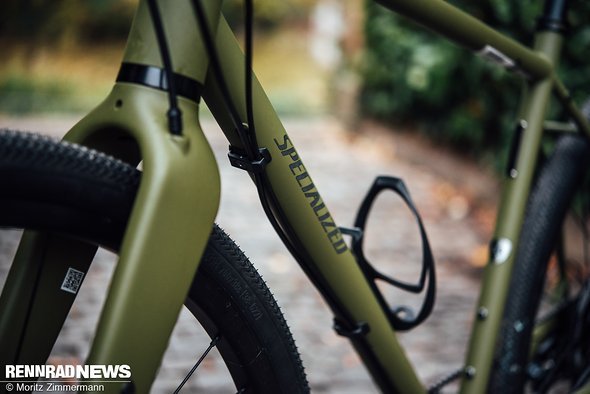

Ersatzteilfreundlich: Steuersatz mit eingepressten Lagerschalen

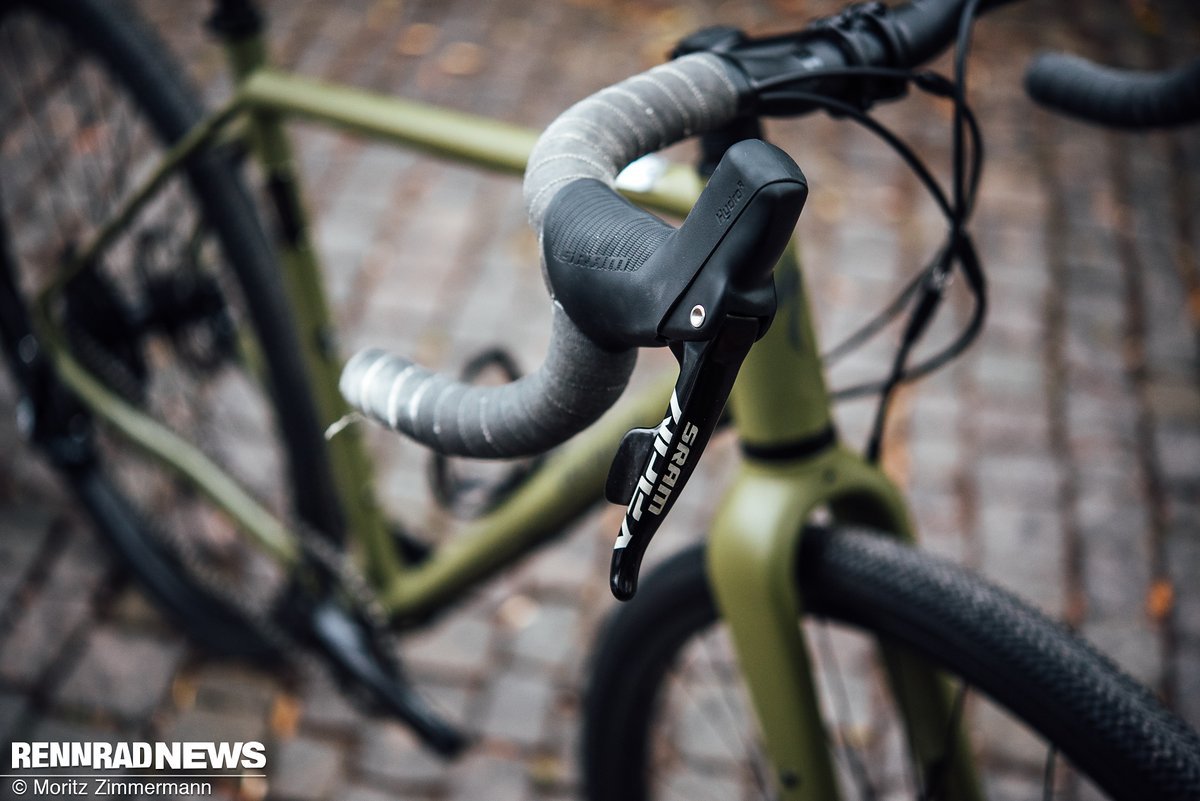

Lenkerform und Apex-Double-Tap-Hebel harmonieren gut
Lenkerform und Apex-Double-Tap-Hebel harmonieren gut - Das Textil-Lenkerband ist sehr angenehm zu greifen
# Ersatzteilfreundlich: Steuersatz mit eingepressten Lagerschalen
# Lenkerform und Apex-Double-Tap-Hebel harmonieren gut - Das Textil-Lenkerband ist sehr angenehm zu greifen

    Bild#3 Ersatzteilfreundlich: Steuersatz mit eingepressten Lagerschalen
