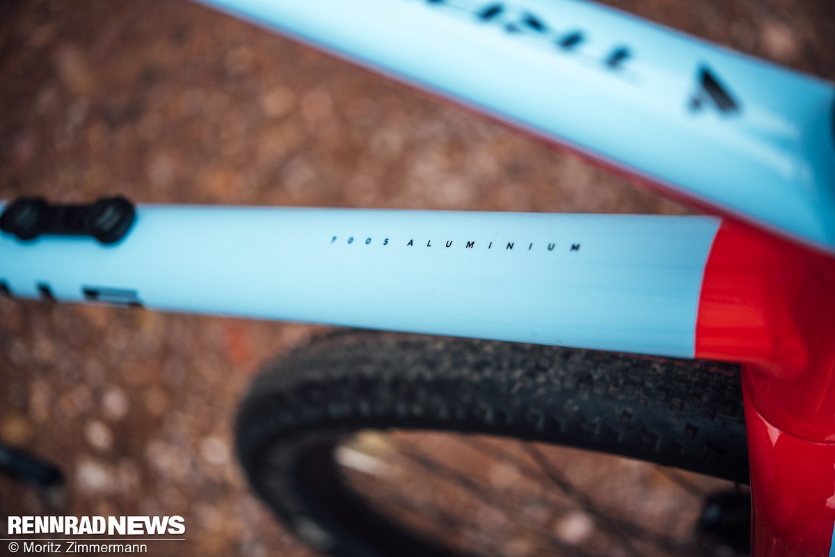

Ein relativ leichter Rahmen aus Aluminium
# Ein relativ leichter Rahmen aus Aluminium – Das Gewicht bleibt mit 10,68 kg trotz dicker Reifen und Dropper Post noch im Rahmen

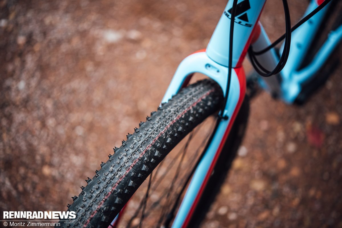

# Leichtlauf und Komfort – Die Schwalbe Thunder Burt Reifen mit roter Addix Mischung rollten auch auf Asphalt überraschend schnell und sind off-road überlegen

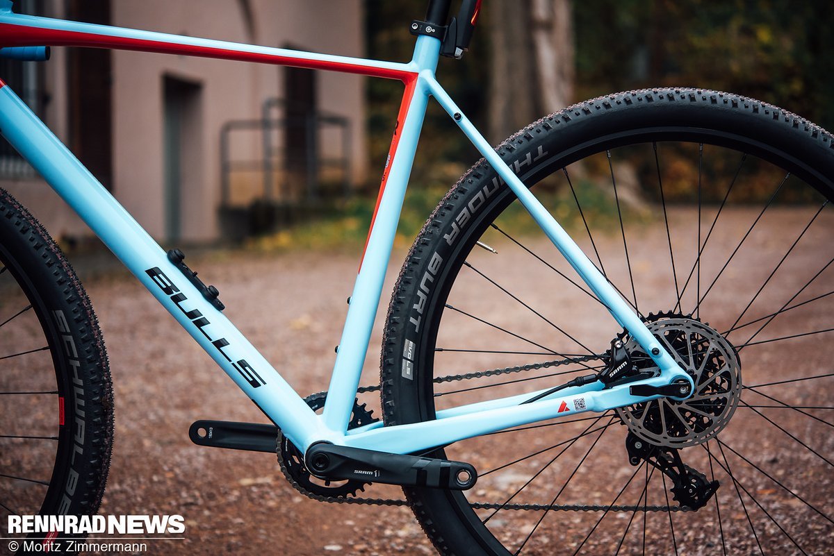

# Klug gewählt – Sram 1x MTB-Kurbel mit 34 Zähnen für konkurrenzlose Bergtauglichkeit
Der 1x Kettenblatt im Narrow-Wide Design
# Der 1x Kettenblatt im Narrow-Wide Design – Es bewahrte die Kette zuverlässig vor dem Abwurf

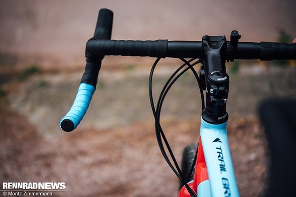

# Gut für die Kontrolle auf dem Trail – Der Lenker ist breit und etwas ausgestellt - "Flare" sagt der Gravelbiker

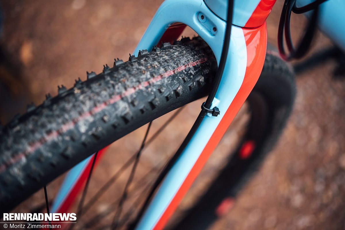

# Im Detail wartungsfreundlich – Doppelte kleine Bohrungen sollen die Gabelkrone weniger schwächen, die Bremsleitung ist außen verlegt und einfach zu erreichen
