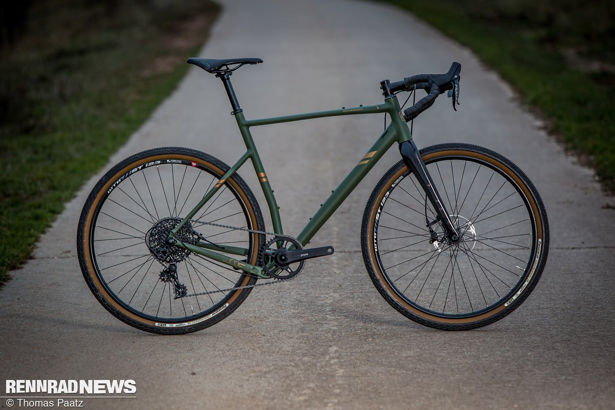

Drössiger Gravel Pit im Test. In unserem Praxis-Vergleich mit sieben aktuellen Gravelbikes aus Alu oder Stahl bis 2.200 Euro ist das Gravel Pit von Drössiger der einzige Vertreter mit 650b-Laufrädern. Eine Alleinstellung hat es auch, weil es individuell gestaltet werden kann. Was das 1.799 Euro-Gravelbike noch besonders macht – lest selbst!

Breiter Lenker, breite Reifen (48 mm), Platz für noch deutlich breitere Reifen und jede Menge Gewinde-Ösen an Rahmen und Gabel: Das Drössiger Gravel Pit zeigt auf den ersten Blick, wohin die Reise geht, nämlich irgendwohin, der Weg ist egal. Vielseitigkeit ist Programm. Der Alurahmen wartet mit vielen feinen Details auf. Kennzeichnend ist die an der Antriebsseite abgesenkte Kettenstrebe, die es ermöglicht die breiten Reifen in einem kurzen Hinterbau unterzubringen. Diese Bauweise macht seit dem Open U.P. so manches Gravelbike agiler. Das Oberrohr ist stark abgeflacht, so lässt sich das Bike komfortabel tragen – auch wenn es keine Cyclocross-Gene besitzt. Die Farbwahl an unserem Testrad erinnert etwas an Forstfahrzeuge, der Lack ist aber sauber aufgetragen, und die edel goldenen Dekore sitzen unter einer Schutzschicht. Dass das Komplettrad trotz schwerer Reifen und Laufräder und sonst weitgehender Standard-Komponenten auf akzeptable 10,2 kg Gewicht kommt, spricht für ein gewisses Maß an Leichtbau-Qualitäten des Rahmens.

Das Drössiger Gravel Pit zählt mit 1.799 € zu den günstigeren Alu-Gravelbikes
# Das Drössiger Gravel Pit zählt mit 1.799 € zu den günstigeren Alu-Gravelbikes – Es ist aber gleichwertig ausgestattet und individualisierbar
Die Zahl und Platzierung der Befestigungsösen lässt das Gravel Pit für jede erdenkliche Erkundung gerüstet erscheinen. All das findet Platz: 2 Flaschenhalter im Rahmendreieck, einer unter dem Unterrohr sowie einer auf dem Oberrohr. Auf dem Unterrohr gibt es drei Ösen, um den Halter auf Wunsch passend zur Rahmentasche zu versetzen. Außerdem sitzt je ein Ösenpaar für weitere Halter an der Gabelscheide. Dort können auch Schutzbleche an separaten Gewinden angeschraubt werde. Das geht auch hinten. Gepäckträger-Ösen? Ebenfalls vorhanden!

An unserem Gravel Pit Testrad verrichtet wie an den meisten anderen Gravelbikes im Test eine Sram Apex 1×11 Gruppe die Schalt- und Bremsarbeit. Die Apex Double-Tap-Hebel wirken auch auf hydraulische Apex-Scheibenbremsen in 160 mm vorne und hinten. Eine Besonderheit ist die verbaute Kurbel. Drössiger setzt hier eine Praxisworks Alba ein, die mit einem 40-Zähne-Kettenblatt ausgerüstet ist. Hinten ist die weit verbreitete 11-42 Kassette montiert. Zusammen mit den 650b-Reifen, die einen etwas geringeren Umfang als 28-Zoll-Reifen in 35 mm haben, ergibt das ein relativ bergtaugliches Übersetzungsspektrum mit einer Entfaltung von 2,08 m im leichtesten Gang. Unsere Meinung: Eine noch leichtere Grundübersetzung würde sogar noch besser zum ausgeprägten Tourencharakter des Rades passen.

Geometrie: ruhig Pit
Kurz und kompakt! So lässt sich die Geometrie des Drössiger Gravel Pit in zwei Worte packen. Kurz, weil die Räder nah beieinander stehen (dennoch, Fußüberlappung zum Vorderrad in engen Kurven war kein Problem). Kompakt, weil der Rahmen quer über alle 5 verfügbaren Größen hinweg mit recht geringen Stack-Werten aufwartet. Drössiger schlägt damit einen anderen Weg in der Geometrie ein als das Gros der Hersteller. Ein Extrembeispiel: Die Kettenstreben des Bulls fallen beinahe 5 cm länger aus. Auch der Stack des Bulls misst bei vergleichbarer horizontaler Oberrohrlänge immerhin noch rund 2 cm mehr. Da kann man schon von einem deutlich anderen Charakter sprechen.

Der andere Charakter drückt sich auch in den sportlichen STR-Werten auf, die wir wie immer in der Tabelle errechnet haben. Mit Werten von 1,41 bis 1,47 hat das Drössiger der Papierform nach fast die Anlagen zur Sitzposition eines Aero-Rennrades. Dass sich das in der Praxis ganz anders anfühlt, liegt an zwei Dingen. Es kommen einige Spacer zum Einsatz, und Drössiger wählt einen sehr kurzen Vorbau: 80 mm maß er am Testrad.

Den Lenkwinkel hält Drössiger im Rahmen des Üblichen bei Gravelbikes, also etwas flacher als an reinrassigen Rennrädern. Wie sich die Geometrie und das Zusammenspiel der Komponenten in der Praxis anfühlt, sollte der Fahrtest zeigen.
Auf dem Kurs: am liebsten lang und gerade
So sitzt man: Entgegen seinem optischen Eindruck weckt das Drössiger Gravel Pit beim ersten Kontakt wenig Erinnerungen an gemütliche Mountainbikes. Man sitzt eher ziemlich sportlich. Da der Lenker richtig breit ausfällt, müssen die Hände für die Bremsgriffhaltung schon vergleichsweise weit auseinander rücken. Die große Lenker-Vorbiegung bringt den Körper dann noch einmal mehr nach vorne. Einen guten Eindruck hinterließ der Sattel, der einen Kompromiss aus hart und weich trifft und gut zur Sitzposition passt.

Auf der Straße: Sportlich platziert, möchte man am liebsten gleich losstürmen. Aber wie ein Racebike legt das Drössiger Gravel Pit zumindest aus dem Stand oder niedrigem Tempo nicht los. Die Front und der Tretlagerbereich wirken zwar sehr verwindungssteif, jedoch will das Gewicht der dickeren Reifen erstmal neutralisiert werden. Ist Tempo aufgenommen, läuft es auf der Straße richtig gut, die Reifen sind leise und rollen leicht.

Am Berg: Bergauf hat man am Gravel Pit eigentlich Freude. Übersetzung und Sitzhaltung passen zu Kletterpartien. Etwas geschmälert wird der Kletterspaß, wenn man an sehr steilen Anstiegen das Gewicht wegen der kurzen Kettenstreben besonders nach vorne verlagern muss. Das macht wiederum der kurze Vorbau nicht leicht – im Wiegetritt eckten im Test schonmal die Knie am Oberlenker an. Auch bergab zählt das Gravel Pit zu den Spaßbringern, die dicken Reifen verleihen Sicherheit und halten Bodenkontakt, wo 35-mm-Gravelreifen schon hoppeln würden. Als kleine Spaßbremse entpuppt sich auch dabei nur die nach vorn geneigte Sitzhaltung.

Auf dem Kiesweg: Könnten wir uns einen Weg für das Drössiger Gravel Pit bauen, wäre es die lange, gewundene, hügelige Waldautobahn. Generell ist das 650b-Rad auf dem Kiesweg und befestigten Waldwegen richtig in seinem Element. Auf dem unruhigen Untergrund kristallisiert sich schnell heraus, dass es außer dem Bulls Trailgrinder kein komfortableres Gravelbike im Test gibt. Zudem läuft das Gravel Pit gerne geradeaus, will geradezu mit Nachdruck in die Kurven gelegt werden. Für Touren wie gemacht. Insgesamt zeigt sich hier hervorragend, warum die Reifengröße 650b schon von den Randonneuren des 19. Jahrhunderts geschätzt wurde, und warum sie gerade am Gravelbike wiederauferstand.

Die Kür auf dem Trail: Die Neigung des Gravel Pit zum Geradeauslauf und die recht sportliche Sitzposition stehen dem 100prozentigen Fahrvergnügen auf Trails etwas entgegen. Aber dennoch kann das Rad auch durch enge Kurven – und gerade wenn es ruppiger wird – besser bewegt werden als manches andere im Test. Mit dem kurzen Hinterbau bekommt man das Gewicht gut über die Hinterachse, um den Lenker zu lupfen, und läge der Lenker nur etwas höher, ließe sich das Vergnügen sicher noch steigern.

Das Drössiger Gravel Pit führt gelungen den Beweis, dass 650b für den Graveleinsatz viele Vorteile hat. Mehr Komfort und Traktion auf unbefestigten Wegen und wenig Einbußen bei Tempo und Dynamik sprechen klar für das Konzept, das das Gravel Pit gut umsetzt. Zum gutmütigen Tourencharakter des Bikes passt die Vielzahl an Ösen. Die Ausstattung und Verarbeitung liegen auf dem Niveau teuerer Räder – nur die Laufräder sind etwas schwer. Unser Tuningtipp wären mehr Spacer für eine aufrechtere Sitzposition und ein Roadbike mäßiger Lenker.
