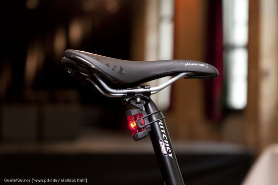

- Auf der Straße, genauer im Geltungsbereich der StVZO benutzte Komponenten müssen die sogenannte K-Nummer haben. Die ist auf dem Gehäuse sichtbar und wird durch eine Wellenlinie, den Großbuchstaben „K“ sowie eine Zulassungsnummer gekennzeichnet.
- Wer es schafft, außerhalb des Geltungsbereichs der StVZO zu fahren, darf auch Licht ohne K-Nummer einsetzen. Auch für S-Pedelecs sind andere Prüfzeichen bindend.
- Ein zweiter roter Rückstrahler ist keine Pflicht.. Neben der Schlussleuchte muss nur noch ein roter, nicht dreieckiger Rückstrahler der Kategorie „Z“ verbaut sein, der in die Schlussleuchte integriert sein darf.

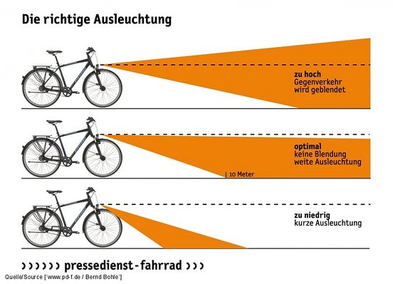

- Die Gesetzes konforme Einstellung des Scheinwerfers ist erheblich vereinfacht worden. Es gilt schlicht: Der Scheinwerfer muss so eingestellt sein, dass er andere Verkehrsteilnehmer nicht blendet.
