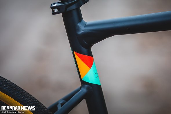

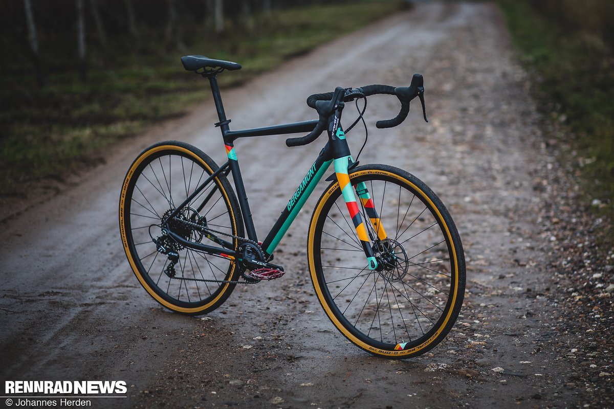

Bergamont beweist mit dem Grandurance 6 Mut zur Farbe
# Bergamont beweist mit dem Grandurance 6 Mut zur Farbe – Das Design ist bis in die Details an den Felgen durchgezogen

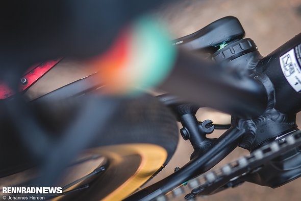

Alle Züge und Leitungen sind innerhalb des Rahmens verlegt. Trotz eher schwerer Laufräder hält das Rahmenset das Gewicht auf noch verträglichen 9,98 kg, die wir für die 55er Rahmengröße gewogen haben – allerdings rund 200 g mehr als Bergamont angibt. Zu den leichteren Alu-Gravelbikes des Tests gehört das Grandurance damit nicht mehr. Auch in Sachen Reifenfreiheit gibt es sich etwas zugeknöpfter. Pneus bis 37 mm (37-622) sollen laut Bergamont durch Rahmen und Gabel laufen können.

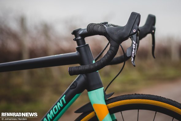

# Passt gut zur Sitzposition auf dem Bergamont – Mittelbreiter, unten leicht ausgestellter Lenker mit viel Drop
Gelungene Kombi
# Gelungene Kombi – Viel Vorbiegung zu den Hebeln und einiger Backsweep am Unterlenker für recht komfortables Tempobolzen
Der Stack-to-Reach-Wert des Testrades in Größe 55 von 1,52 ordnet das Grandurance ebenfalls klar bei den gemäßigten Vertretern ein. Er fällt eher einen Tick gemütlicher und aufrechter aus, aber liegt noch nicht auf der ganz komfortablen Seite. Kleinere Fahrer werden bei Bergamont nicht so stark in eine gebeugtere Haltung gezwungen wie anderswo. Der Stack-to-Reach-Wert (StR) für die kleinste Rahmengröße ist mit 1,47 nur moderat sportlich. Allerdings ist die kleinste Rahmenhöhe noch immer mit einem ziemlich langen Sitzrohr gebaut, so dass die Überstandshöhe weniger ein Fall für ganz kleine Grandurance-Piloten sein dürfte.

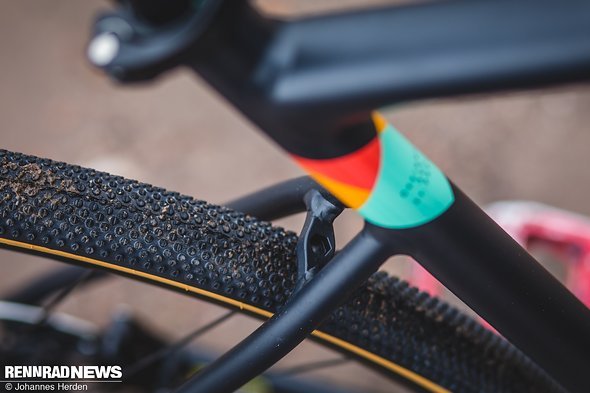

Noch 2 mm breitere Reifen würden durch die Gabel passen
# Noch 2 mm breitere Reifen würden durch die Gabel passen – Das Mini-Schutzblech schützt nur den Steuersatz vor Dreckbeschuss

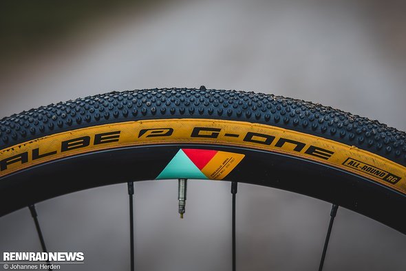

Perfekte Paarung für Asphalt und feinen Gravel
# Perfekte Paarung für Asphalt und feinen Gravel – Schwalbe G-One Allround auf extrabreiten Alexrims Felgen - für Tubeless-Einsatz sind andere Reifen gefragt

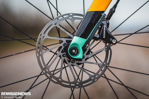

Nichts zu beanstanden
# Nichts zu beanstanden – Die SRAM Apex Disc Bremse liefert eine ausgewogene Leistung für die Preisklasse

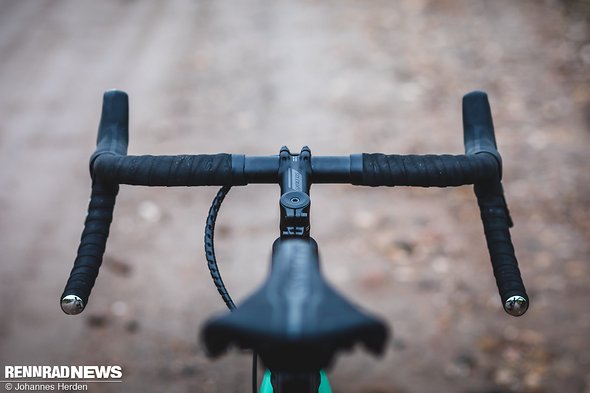

Die Unterlenkerhaltung ist am Grandurance schön tief
# Die Unterlenkerhaltung ist am Grandurance schön tief
