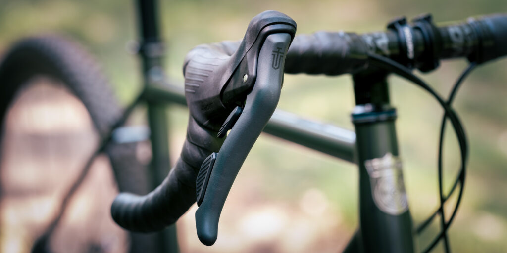

Schalt/Bremshebel
Die Schalt-Bremshebel der neuen Gruppe sehen zeitgemäß und gefällig aus. Die Bremsen werden mechanisch betätigt. Der Hebelweg entspricht laut Microshift dem „Road Pull“-Standard, ist also sowohl für Rennrad Felgenbremsen als auch mechanische Rennrad-Scheibenbremsen geeignet, Microshift zeigt Anwendungen mit Disc-Bremsen von TRP.
Die Microshift-Hebel verfügen über eine Reach-Verstellung. Es sollen Varianten für 1x und 2x-Schaltungen angeboten werden. Für die linke Hand gibt es außerdem eine Version für 1x-Schaltungen mit einem Hebel zur Bedienung mechanischer Vario-Sattelstützen. Lenker mit Flares zwischen 0 und 45 Grad sollen laut Herstellerangaben möglich sein.
