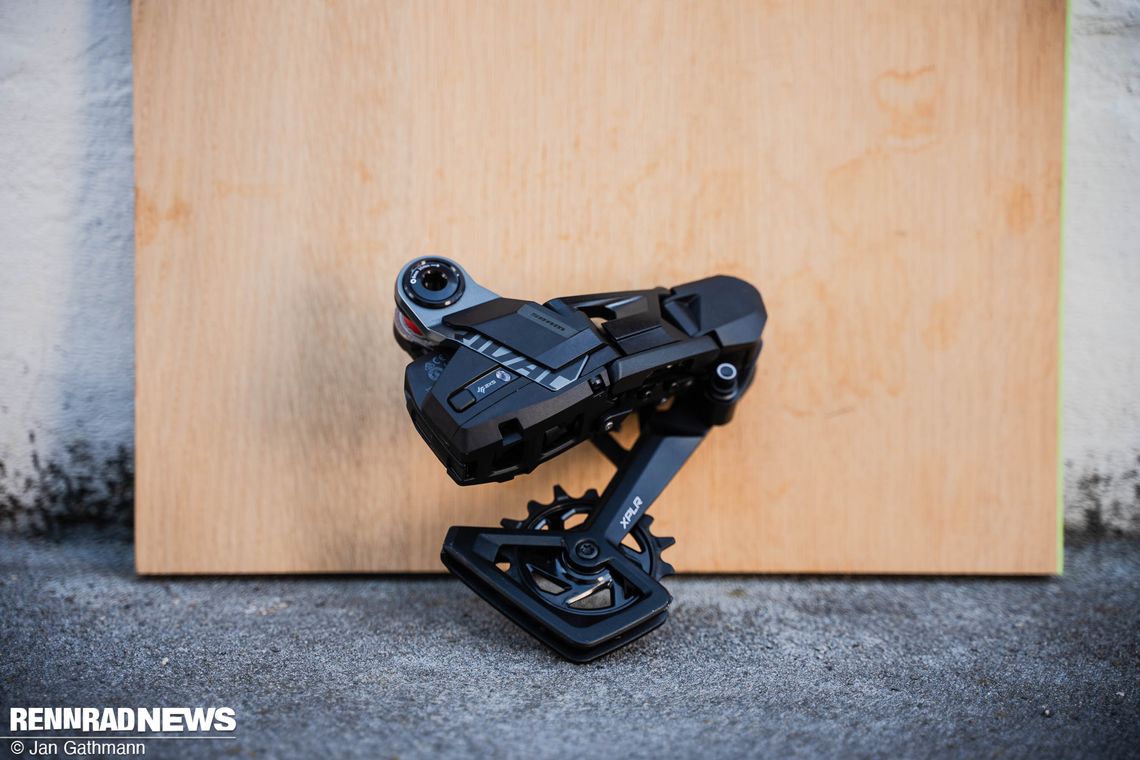

SRAM Rival E1 XPLR Schaltwerk
Weniger Glanz, mehr Gewicht, aber gleiche Funktion, so lässt sich der Charakter des neuen SRAM Rival XPLR 13-fach Schaltwerks im Vergleich zum Red-Pendant beschreiben. Es verspricht perfekte Schaltvorgänge im Zusammenspiel mit der 10-46 Kassette, auf die es genau abgestimmt ist. Eine Kupplung soll wirkungsvoll Kettenschlagen verhindern.
  • Full-Mount-Montage an UDH – keine Einstellschrauben
  • 1×-spezifisch, Max-Ritzel 46 Zähne

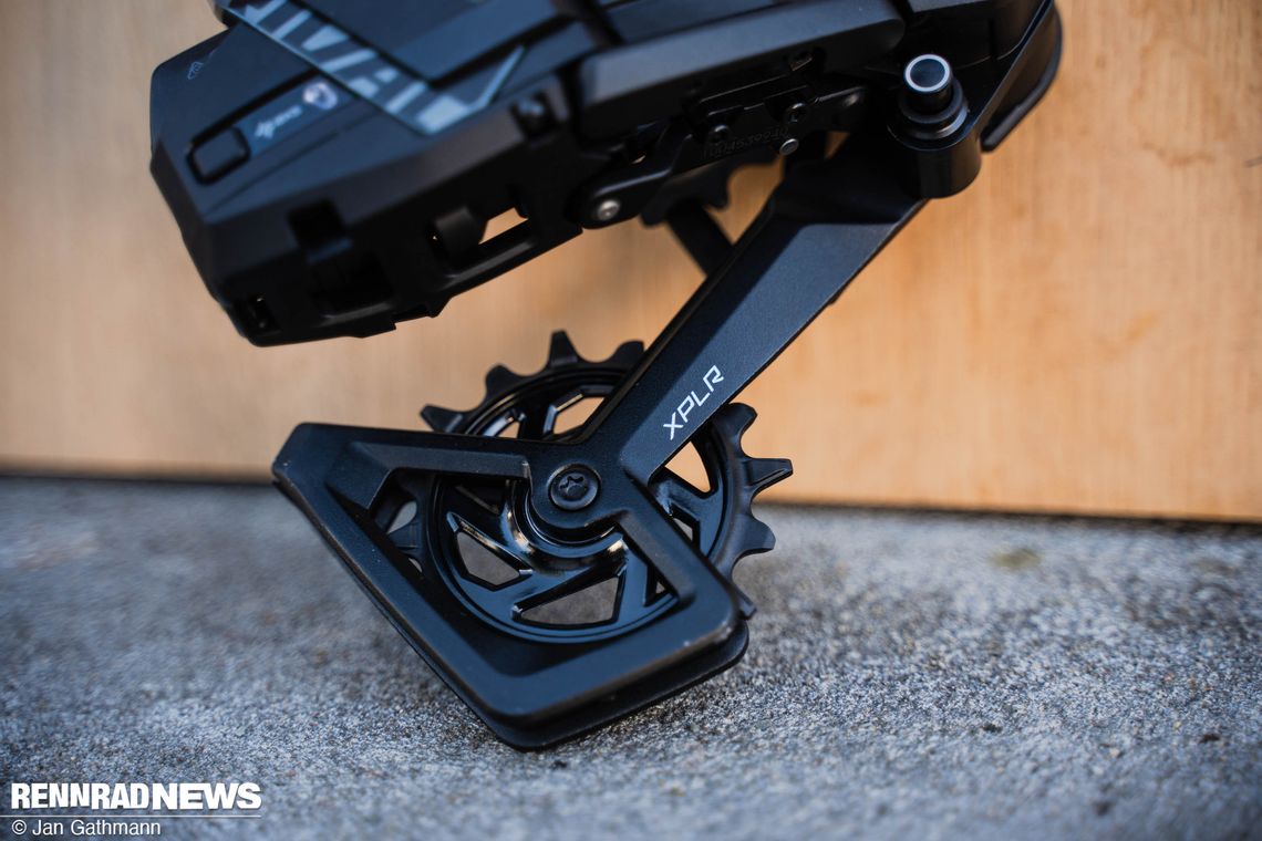

  • MTB-inspirierte Kupplung & Magic-Wheel Röllchen
  • Gewicht 435 g (ohne Akku)
  • Preis 355 €
Durch den Full-Mount Standard ist das Schaltwerk deutlich weniger anfällig für verbogene Ausfallenden; alle Außenteile lassen sich bei Beschädigung einzeln austauschen.
Das neue SRAM Rival E1 XPLR Schaltwerk bedient nicht nur einen Gang mehr, sondern ist auch viel robuster.
# Das neue SRAM Rival E1 XPLR Schaltwerk bedient nicht nur einen Gang mehr, sondern ist auch viel robuster.
Dank Full Mount-Montage am UDH-Ausfallende entfällt viel Einstellarbeit.
# Dank Full Mount-Montage am UDH-Ausfallende entfällt viel Einstellarbeit.
Die Magic Wheels schützen das Schalwerk vor Klemmern.
# Die Magic Wheels schützen das Schalwerk vor Klemmern.
Es ist Teil der „AXS“ Welt – bedeutet auch, dass es mit alten AXS Hebeln ebenfalls geschaltet werden kann.
# Es ist Teil der „AXS“ Welt – bedeutet auch, dass es mit alten AXS Hebeln ebenfalls geschaltet werden kann.

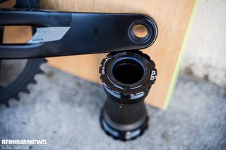

Selbstverständlich ist die Kurbel für die SRAM DUB-Innenlager ausgelegt.
# Selbstverständlich ist die Kurbel für die SRAM DUB-Innenlager ausgelegt.
