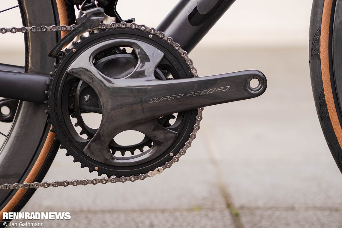

Die  Kurbel setzt wie gehabt auf Carbon und Titan.

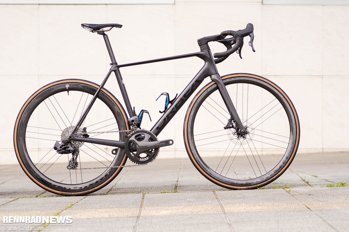

An einem Orbea Orca konnten wir die Campa 2x13 genauer in Augenschein nehmen.
# An einem Orbea Orca konnten wir die Campa 2x13 genauer in Augenschein nehmen. – Mit 2.445 g für die Gruppe inklusive Discs soll sie laut Campa die leichteste auf dem Markt sein.

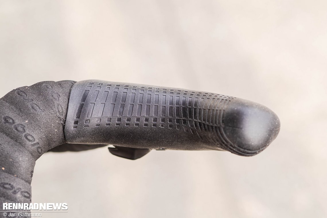

Bei einem ersten Grifftest lagen sie sehr gut in der Hand.
# Bei einem ersten Grifftest lagen sie sehr gut in der Hand.
Von oben sind sie schmaler.
# Von oben sind sie schmaler. – Der Übergang zum Lenker ist sehr fließend.

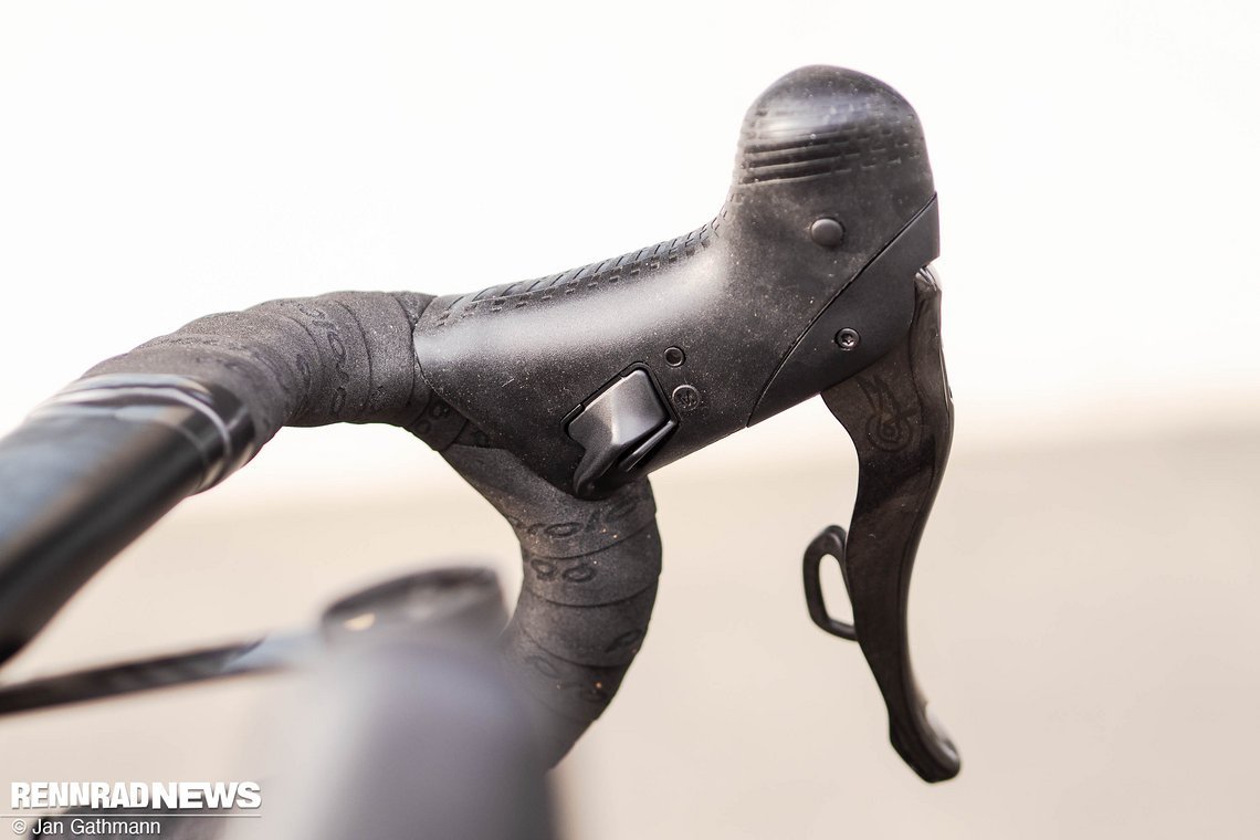

Rückkehr des Daumenschalters

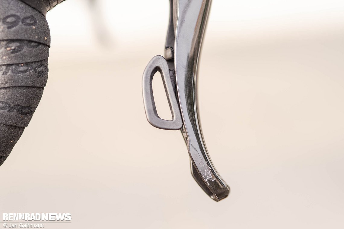

Nachdem mit der Campagnolo Super Record 12-fach WRL der Daumenhebel verschwand, kehrt er jetzt nach 2 Jahren wieder. Er dient zum Schalten in schwerere Gänge an der Kassette. Mit dem Taster für den Zeigefinger wird auf den Ritzeln in leichtere Gänge geschaltet. Außerdem kann der neue Smart-Button mit einer beliebigen Schaltfunktion belegt werden.
Der Daumentaster zum Runterschalten auf kleinere Ritzel ist zurück.
# Der Daumentaster zum Runterschalten auf kleinere Ritzel ist zurück. – Er ist leichtgängig, aber definiert.

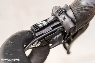

Auch mit dem Smartshift Button oben rechts lassen sich Gänge schalten.
# Auch mit dem Smartshift Button oben rechts lassen sich Gänge schalten. – Oder wahlweise durch die Seiten des GPS-Gerätes blättern und mehr.
Der Zeigefinger-Hebe ist ebenfalls leichtgängig und definiert zu bedienen.
# Der Zeigefinger-Hebe ist ebenfalls leichtgängig und definiert zu bedienen.

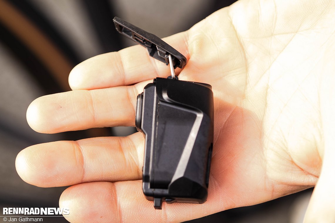

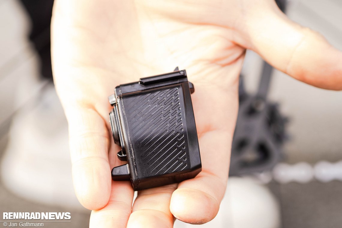

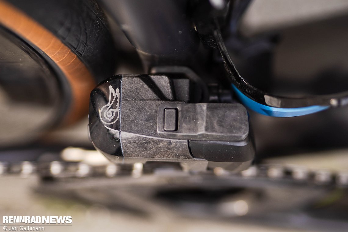

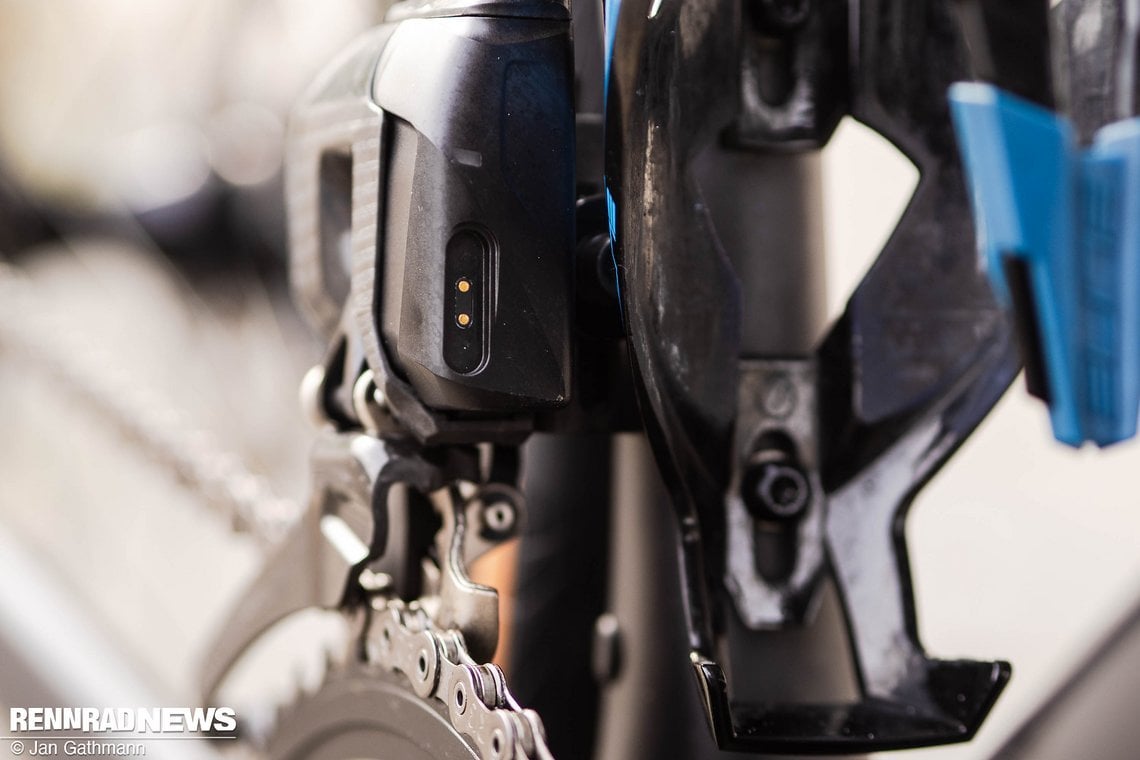

Der Akku am Umwerfer wanderte für mehr Reifenfreiheit nach vorne.
# Der Akku am Umwerfer wanderte für mehr Reifenfreiheit nach vorne. – Rund 750 km Reichweite sollen mit einer Ladung möglich sein.
Der Umwerfer-Akku…
# Der Umwerfer-Akku…
…und der Schaltwerk-Akku haben verschiedene Gehäuse-Formen aber gleiche Kapazität.
# …und der Schaltwerk-Akku haben verschiedene Gehäuse-Formen aber gleiche Kapazität.

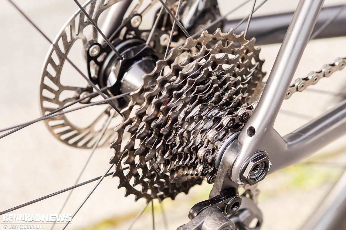

Übersetzungsvielfalt: 13 Ritzel, vier Kassetten
Campagnolo nimmt für die neue Gruppe in Anspruch, das breiteste Übersetzungsangebot am Markt abzudecken: 4 Kassetten-Optionen und 7 Kettenblatt-Kombis stehen zur Wahl. Das zusätzliche Ritzel nutzt man bei der neuen Super Record 13-fach je nach Ritzelkassete für mehr Bandbreite oder feinere Gangsprünge.
Alle Kurbeln und Kassetten sind mit dem neuen Schaltwerk bedienbar und frei untereinander kombinierbar.
Die Kassetten-Optionen sind vielfältig, das Finish makellos und etwas dunkler als zuvor.
# Die Kassetten-Optionen sind vielfältig, das Finish makellos und etwas dunkler als zuvor. – Wer auf stets optimale Kadenz wert legt, wird sich über die Abstufung der 10-29 freuen.
Der Übersetzungsbereich beginnt bei 388 % (10‑29 | 45‑29) und reicht bis 463 % (11‑36 | 55‑39). Dabei sind die Gangsprünge besonders mit der 10-29 Kassette im hohen Geschwindigkeitsbereich so fein, wie man es sich wünscht. Ein-Zahn-Unterschiede gibt es hier auf den 9 kleinsten Ritzeln.
Kassetten-Optionen und Ritzelgrößen
  • 10‑29: 10, 11, 12, 13, 14, 15, 16, 17, 18, 20, 23, 26, 29
  • 10‑33: 10, 11, 12, 13, 14, 15, 16, 18, 20, 23, 26, 29, 33
  • 11‑32: 11, 12, 13, 14, 15, 16, 17, 18, 20, 23, 26, 29, 32
  • 11‑36: 11, 12, 13, 14, 15, 16, 18, 20, 23, 26, 29, 32, 36

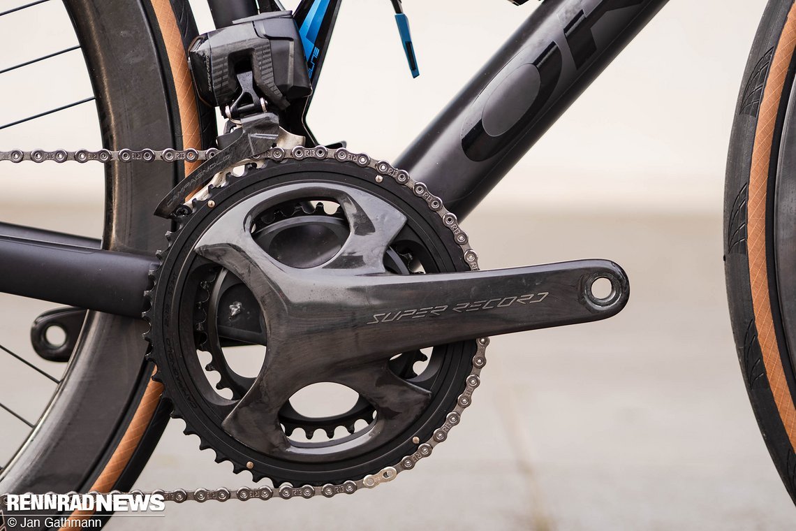

# Die Kurbel setzt wie gehabt auf Carbon und Titan. – Wer auf stets optimale Kadenz wert legt, wird sich über die Abstufung der 10-29 freuen.

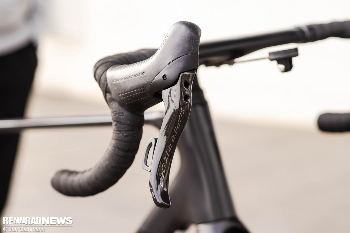

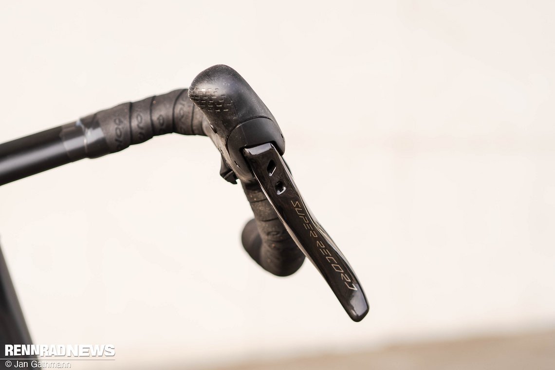

ErgoPower Brems-Schalthebel

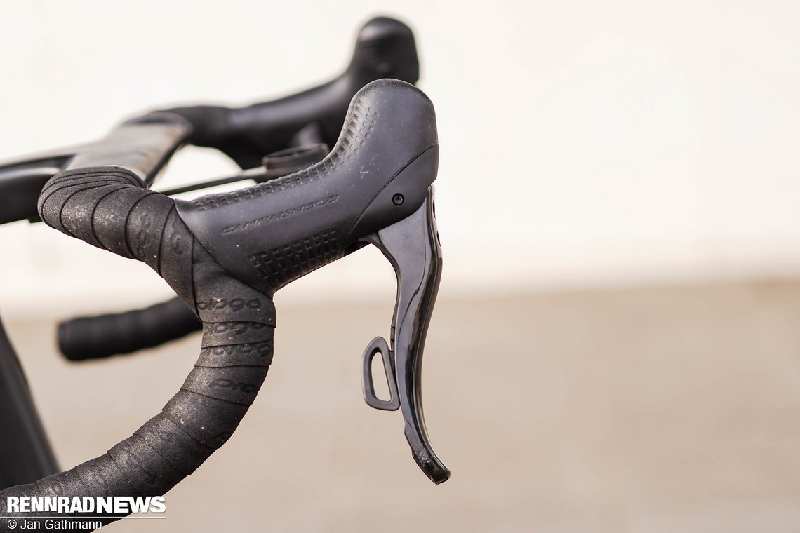

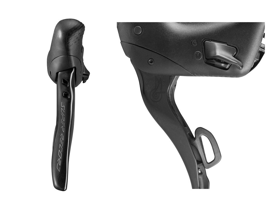

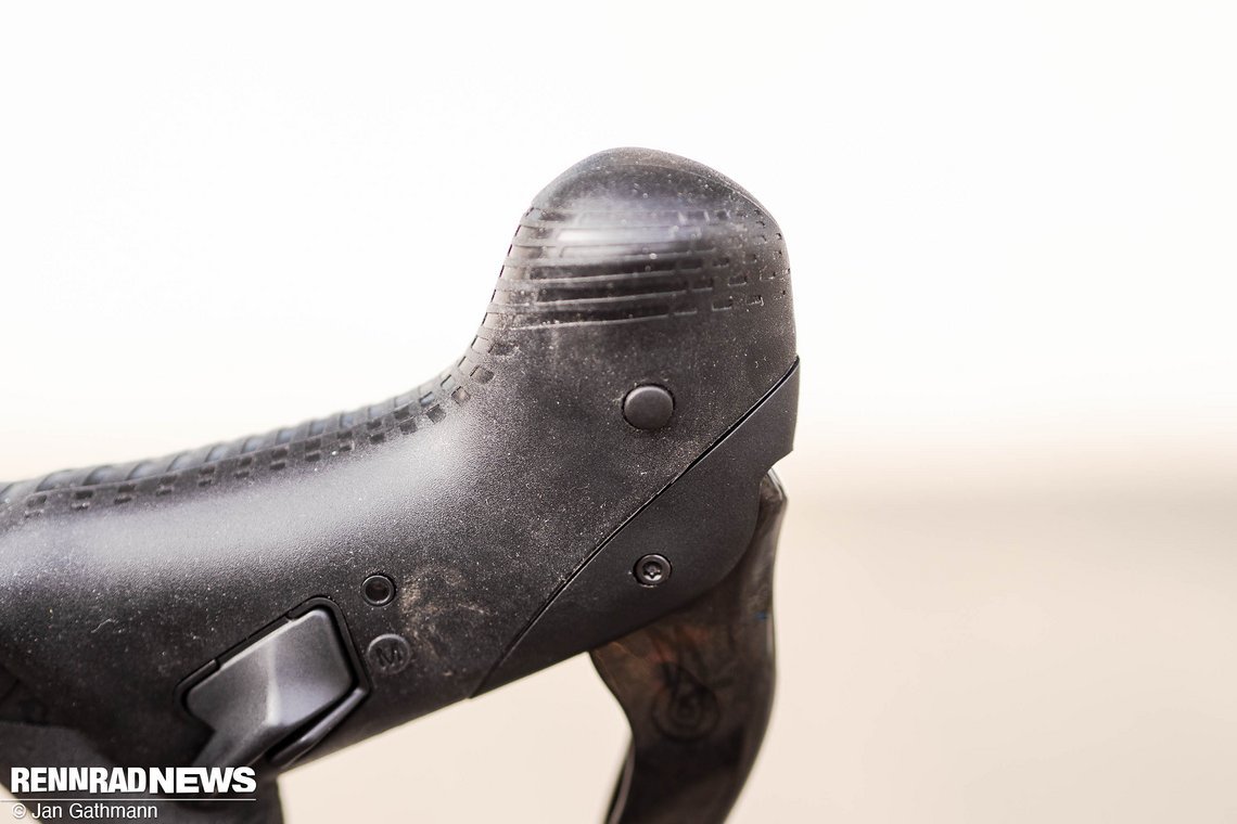

Nirgends wird der Ehergeiz zu Innovation mit Tradition deutlicher als am neuen Campagnolo Super Record 13-fach Ergopower Brems-Schalthebel. Der Daumentaster für das Schalten in schwerere Gänge ist zurück. Aber der Griffkörper und der Hebel wurden ergonomisch umgestaltet. So ist die Form des Griffkörpers etwa auch an das Nach-Innen-Drehen der Shifter für aerodynamisch optimierte Positionen angepasst.
Nicht nur der Daumentaster ist zurück.
# Nicht nur der Daumentaster ist zurück. – Die gesamte Form des Ergopower Hebels wurde überarbeitet und ist unter anderem besser ans Nach-Innen-Drehen angepasst.
Das Design der Höcker sieht auf den Bildern flacher und mit weniger Griffmulde aus, als bei Vorgänger-Modellen.
Knöpfe im Griffkörper übernehmen zusätzliche Funktionen: Der Smart-Button vorne am Griffkörper ist besonders vielseitig. Er kann einerseits als Zusatztaste Gänge Schalten, aber auch die Seiten des Fahrradcomputers wechseln oder mit dem Telefon gekoppelt werden, um andere Geräte zu steuern – zum Beispiel einen ungeliebten Song auf der Playslist zu skippen.
Die Griffweite beider Hebel ist einstellbar. Zudem verspricht Campagnolo eine bessere Ergonomie im Übergang zwischen Shiftern und Lenker, weil die Hydraulikleitung neu platziert wurde.

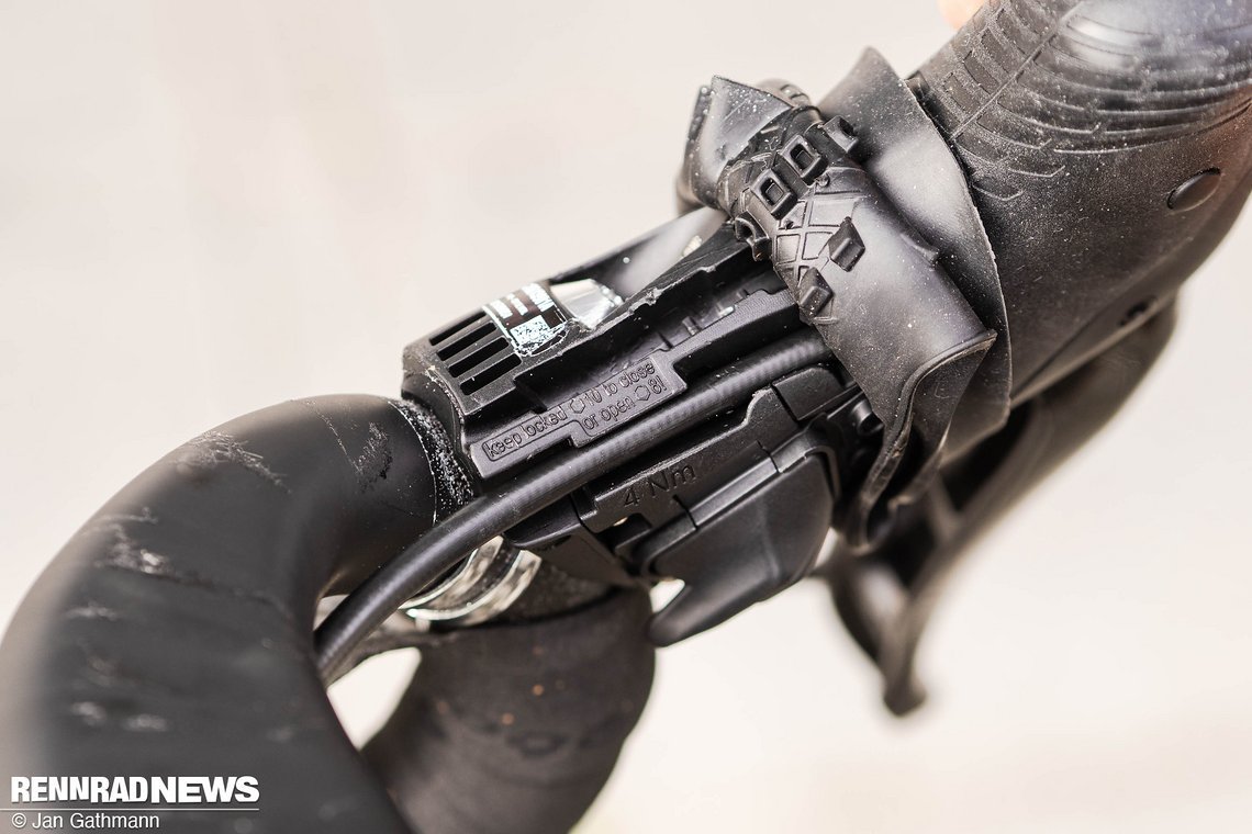

Der Ergopower kann auch über einen Connector für Hydraulikleitungen „angestöpselt“ werden  .
# Der Ergopower kann auch über einen Connector für Hydraulikleitungen „angestöpselt“ werden . – An diesem Rad wurde die Möglichkeit nicht genutzt.

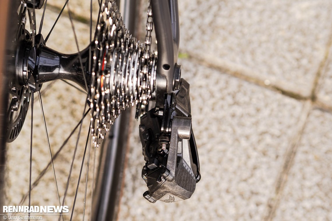

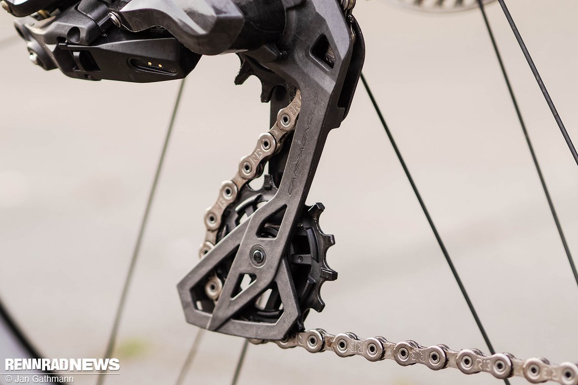

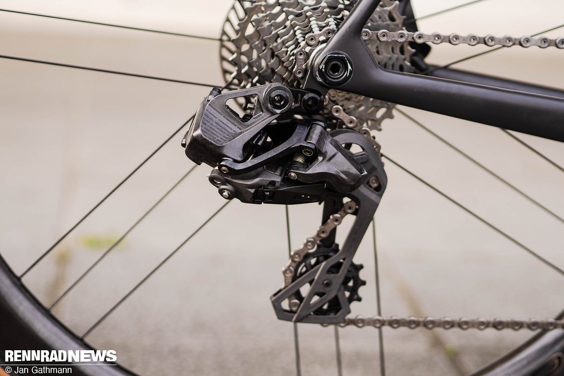

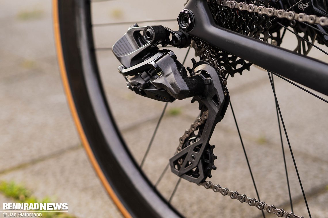

Schaltwerk

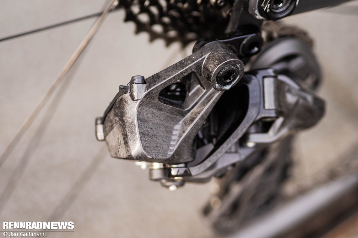

Typisch Campagnolo, kombiniert auch das neue Super Record 13-fach Schaltwerk einen maximalen Anteil an Carbon mit der Mechanik für die Gangwechsel. Auffällig sind die filigraner wirkende Bauweise mit mehr Öffnungen und der kantigere Käfig. Neben dem Rad soll das neue Schaltwerk dabei um 25 % weniger hervorstehen.
Das Schaltwerk ist das Herzstück der neuen Gruppe und wie gewohnt mit maximalem Carbon-Anteil konstruiert.
# Das Schaltwerk ist das Herzstück der neuen Gruppe und wie gewohnt mit maximalem Carbon-Anteil konstruiert.
Es ragt jetzt 25 % weniger neben dem Rad hervor.
# Es ragt jetzt 25 % weniger neben dem Rad hervor.
Der Schaltwerkskäfig sieht kantiger aus.
# Der Schaltwerkskäfig sieht kantiger aus. – Die Schaltrollen haben 14 Zähne und Keramiklager.
Das Schaltwerk legt optimierte Schaltwege zurück und soll erst dadurch die höhere Schaltgeschwindigkeit möglich machen. Außerdem wurden die Schaltröllchen auf 14 Zähne vergrößert, was die Effizienz des Antriebs erhöhen soll, zumal beide Rollen mit Keramiklagern ausgestattet sind.

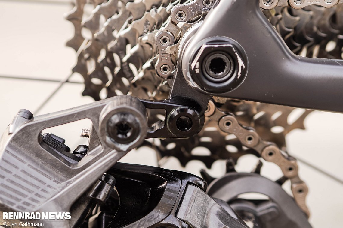

Das Schaltwerk kann Kassetten bis maximal 36 Zähne bedienen. Am Rahmen dockt es wahlweise über eine Campagnolo eigene Lösung für die UDH-Schaltaufahme an oder an herkömmlichen Schaltaugen.
Wahlweise kann das Schaltwerk per UDH oder konventionell angebaut werden.
# Wahlweise kann das Schaltwerk per UDH oder konventionell angebaut werden.

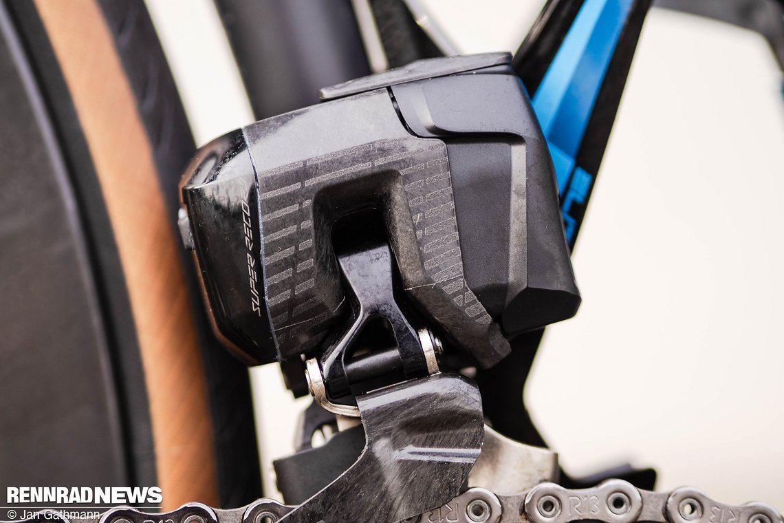

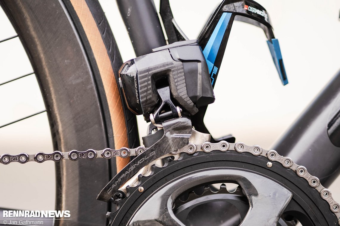

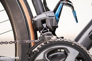

Umwerfer
Der neue Umwerfer wurde ebenfalls komplett überarbeitet. Er kann die Kette über Zahnkränze von 29 bis 55 Zähne legen und besitzt ein äußeres Leitblech aus Carbon. Durch die in Fahrtrichtung nach vorn versetzte Batterie wächst die Reifenfreiheit zum Hinterrad. Der Akku soll für 750 km Fahrdistanz genügen und in einer Stunde voll zu laden sein.
Der neue Umwerfer schafft mehr Platz zum Reifen.
# Der neue Umwerfer schafft mehr Platz zum Reifen. – Er bewältigt 16 Zähne Unterschied.
Der Akku wanderte nach vorne.
# Der Akku wanderte nach vorne.
Geladen werden kann direkt am Rad.
# Geladen werden kann direkt am Rad.
Kurbel

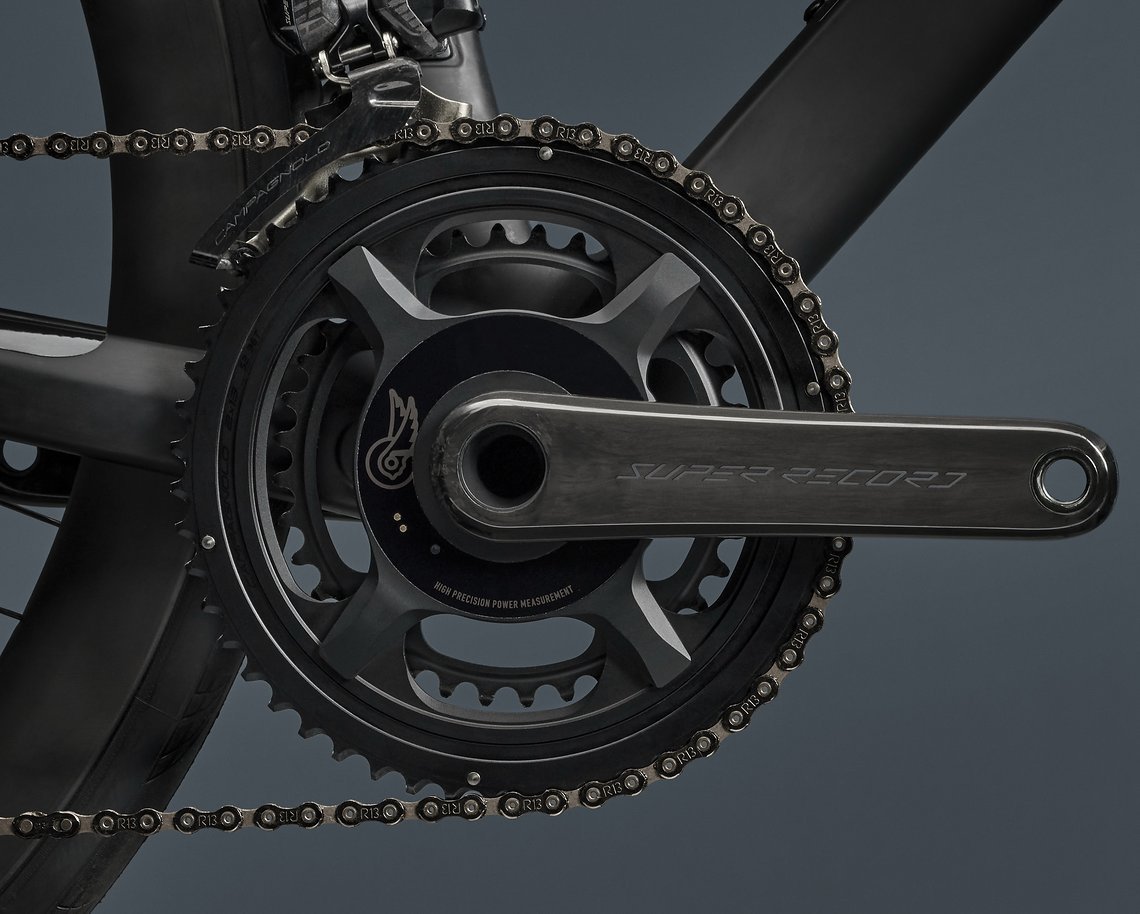

Die Kurbeln mit sichtbarer Carbonstruktur sind in den Größen 165 mm, 170 mm, 172,5 mm und 175 mm erhältlich und haben einen Q-Faktor von 148,5 mm.
Wie von Campa gewohnt, ist die Welle zweigeteilt, aus Titan und fest mit den Kurbelarmen verbunden (Ultra-Torque-System). Für mehr Flexibilität werden Kettenradgarnituren und Kettenblätter separat erhältlich sein. Auch in Sachen Verschleißfestigkeit – schon bisher eine Stärke der Campagnolo-Antriebe – wollen die Italiener die neuen Kettenblätter noch einmal verbessert haben.
Das gesamte System ist mit oder ohne Leistungsmesser erhältlich. Die Stärke des Leistungsmessers HPPM (High Precision Power Measurement) soll in der Präzision liegen. Messungen erfolgen alle 5 Millisekunden. 16 Sensoren erfassen sowohl die Winkelgeschwindigkeit des integrierten Gyroskops als auch die in N/m gemessene Leistung.
  • Kettenblatt-Paare: 45/29 · 48/32 · 50/34 · 52/36 · 53/39 · 54/39 · 55/39
  • Kurbelarmlängen: 165 mm · 170 mm · 172,5 mm · 175 mm
  • Q-Faktor: 148,5 mm
  • Ultra-Torque: zwei Titan-Halbwellen fest mit den Kurbelarmen verbunden
  • Kettenradgarnituren und einzelne Kettenblätter sind separat erhältlich
  • HPPM Powermeter (optional): kontinuierliche Messung alle 5 ms mit 16 Sensoren (Winkelgeschwindigkeit & Drehmoment) für Präzision

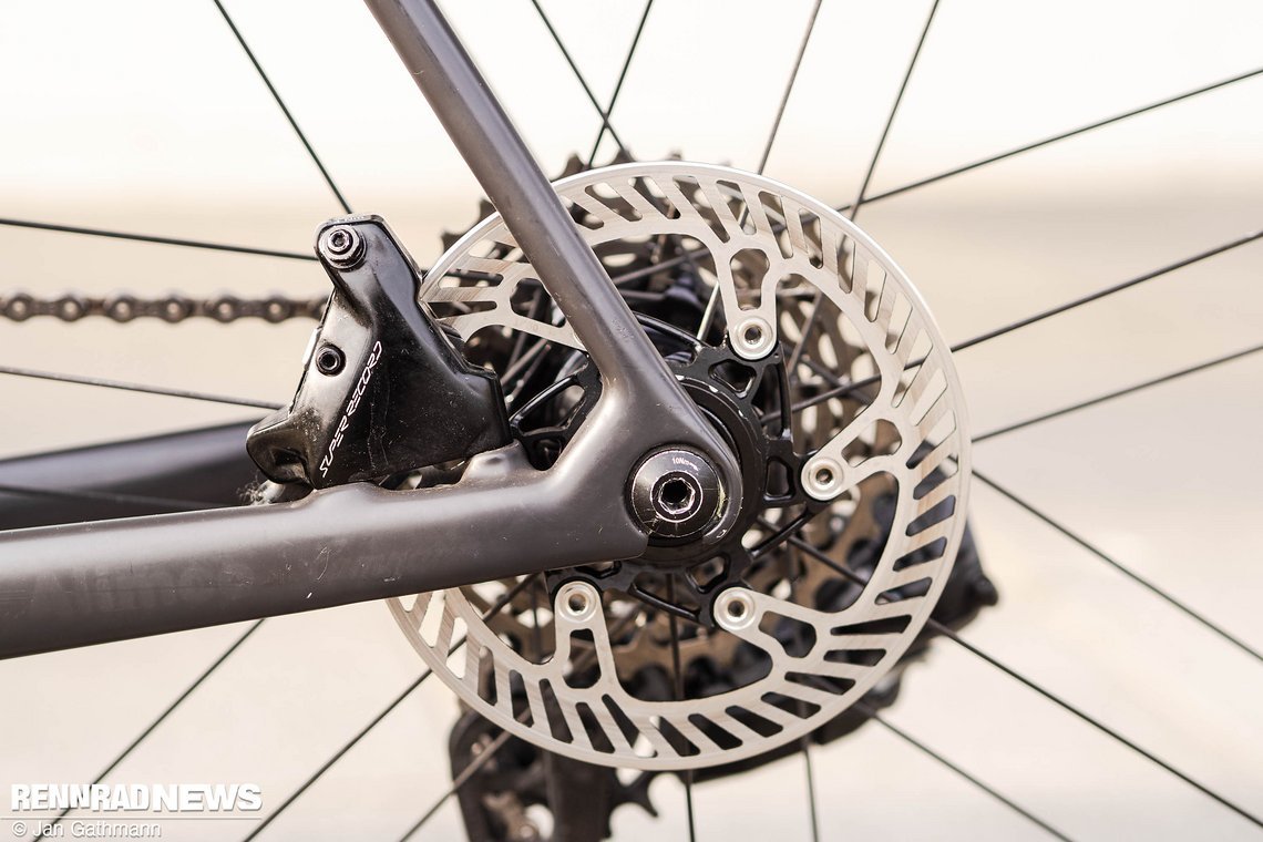

Die hydraulischen Disc-Bremsen von Campagnolo überzeugten uns schon wiederholt mit ihrer sehr guten Mischung aus Dosierbarkeit und Bremskraft. An den einteiligen Bremssätteln fallen die Neuerungen nicht so gravierend aus wie am Rest der Gruppe. Neu sind gesinterte Beläge, mit denen die organischen Beläge um eine verschleißärmere Variante für Nässe ergänzt werden. Beide Belagstypen besitzen eine Verschleißindikator. Dank Titanschrauben spart Campagnolo außerdem noch einmal 6 g an den Brems-Sätteln.
Campa sr 13 -19
# Campa sr 13 -19 – Die neuen sind dank Titanschrauben 6 g leichter, außerdem gibt es jetzt auch Sinter-Beläge.
Scheiben sind in den Größen 160 mm und 140 mm zu haben. Die Bremskörper werden nach wie vor ohne Adapter am Rahmen montiert – müssen ergo passend zu den Scheiben gewählt werden.

  1. Der Umwerfer ist für Anlöt-Sockel vorgesehen.
    Gibts dafür zufällig auch eine Schelle falls kein Anlöt-Sockel vorhanden wäre?
  2. Der Umwerfer ist für Anlöt-Sockel vorgesehen.
    Gibt zig Adapter dafür, ja
