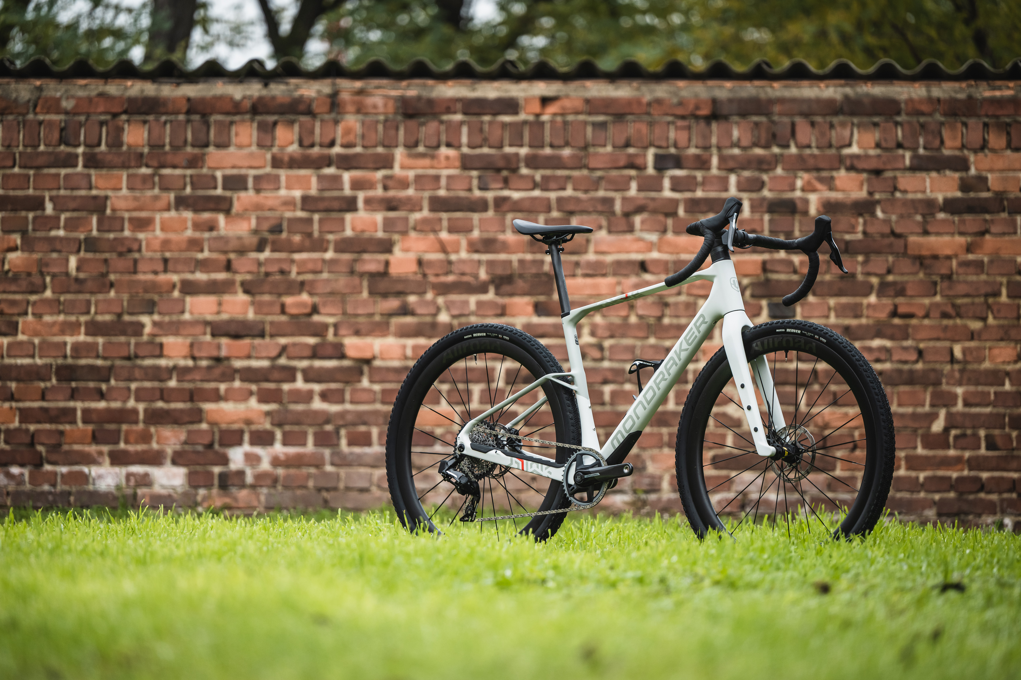

Das Mondraker Dusty ist das erste Gravel Bike der spanischen Marke, die als legitime Vorreiter der progressiven Geometrie mit langer Front am MTB gilt. Eben jene Geometrie lieferte auch die Blaupause für sehr viele neue Gravel Bikes für gelungene Offroad-Eigenschaften. Klar, dass auch das Dusty diese Gelände-Gene hat. Weniger klar ist, dass Mondraker es gleich von vorneherein nur als E-Gravel Bike anbietet und dafür auf den jungen Mahle X20-Antrieb setzt. Innerhalb des Spektrums mit 3 Varianten sitzt unser Testrad mit SRAM Rival AXS genau in der Mitte und kostet 6.299 €. Darüber rangiert das noch stärker offroad-orientierte Dusty XR mit Federgabel und Vario-Stütze, das wir bereits bei seinem Debut testen konnten (hier zum Mondraker Dusty XR-Test). Darunter gibt es für recht günstige 4.999 € das Dusty R mit mechanischer Rival 1×11.
Das Mondraker Dusty RR setzt erkennbar auf Offroad-Spaß
# Das Mondraker Dusty RR setzt erkennbar auf Offroad-Spaß – es kommt mit SRAM Rival AXS 1x12 Gruppe und kostet 6.299 €.

„Get Dusty“, bewirbt Mondraker sein erstes E-Gravel Bike. Wer die Einladung zum „dreckig machen“ auf dem Gravel annehmen möchte, findet dafür eine gut vorbereitete Basis vor. Mit 13,2 kg ist das Dusty RR dabei zwar nicht das leichteste Bike im Test, aber liegt noch fast 2 kg unter dem Schwersten. Dabei ist das Rahmengewicht für ein E-Gravel Bike sehr niedrig, knapp unter 1.300 g gibt Mondraker an. Das Dusty bringt zudem die größere Variante des Mahle X20-Akkus (350 Wh) mit, was das Gewichtsplus weiter relativiert.
Im Stand wirkt das Mondraker Dusty RR weniger filigran als das Simplon Inissio PMax, das ebenfalls mit dem Mahle X20-Antrieb ausgestattet ist. Aber als E-Gravel Bike ist es dennoch auf den ersten Blick kaum zu erkennen. Das maximale Systemgewicht liegt bei 120 kg, nicht großzügig, aber im Rahmen des Üblichen im Testfeld. Positiv ist, dass Mondraker auf eine runde Sattelstütze zurückgreift, die sich bei Bedarf leicht gegen eine Dropper-Post oder eine gefederte Stütze tauschen lässt.

Und das Mondraker Dusty RR liefert auch den Fahrspaß im Gravel-Gelände, den seine Macher versprechen. Neben dem viel bulligeren Rose Backroad Plus fühlten sich die Tester:innen auf dem Mondraker in Gravel Abfahrten und auf einfachen Trails im Wald am sichersten. Dabei lässt das Dusty das Backroad auf schmalen Wegen mit vielen Kurven stehen. Das geringe Gewicht, die lebendige, aber sichere Geometrie, die ausgewogene Sitzposition und die gelungene Reifenwahl gehen vorzüglich Hand in Hand. Die Kombi aus all dem macht das Dusty zur bevorzugten Wahl, wenn eine Runde durch anspruchsvolleres Gravel-Terrain ansteht.
Dabei liegt das Mondraker Dusty auf schnellen Abfahrten und unruhigem Untergrund genauso vertrauenerweckend wie das in dieser Hinsicht ebenfalls vorbildliche Rose Backroad Plus. Es macht aber mehr Laune, wenn man den breiten Gravel Weg verlässt und auf einen schmaleren Pfad einbiegt, weil es sich einfach spielerischer bewegen lässt. Allerdings wirkt es noch nicht ganz so agil wie das quirlige Specialized Turbo Creo SL.
Das Mondraker Dusty läuft gerne und sicher geradeaus.
