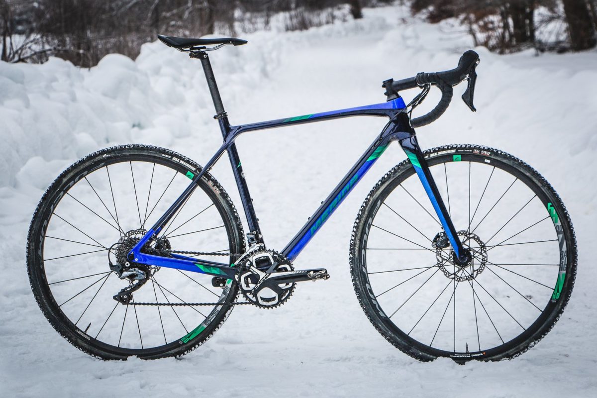

Das Merida Mission CX ist der Cyclocrosser der taiwanischen Marke: ein Wettkampfrad mit sportlicher Sitzposition, 35 mm Reifenfreiheit und Schutzblechaufnahmen für den Winteralltag. Getestet haben wir das Mission CX 7000 mit Carbonrahmen und Shimano-Ultegra-RX-Antrieb – gewogen 8,6 kg ohne Pedale in Größe M. Die Baureihe reichte 2019 vom Alu-Modell für 1.299 Euro bis zum Ultegra-Di2-Aufbau für 5.299 Euro. Alle Daten auf dieser Seite stammen aus dem Modelljahr 2019, dem einzigen, das wir selbst dokumentiert haben.
Unser Test: Wir sind das Mission CX 7000 gefahren und haben es im direkten Vergleich gegen das Merida Silex 7000 gestellt – Cyclocrosser gegen Gravelbike, gleiche Ausstattungsklasse, gleicher Preis. Im Merida-Portfolio steht das Mission CX für Querfeldein-Rennen, während das Silex das Komfort-Gravelbike ist, das Scultura Endurance das Allroad-Rennrad und das Reacto der Aero-Renner.

- Mission CX 7000 – 3.099 Euro: Carbonrahmen, FSA Gossamer Pro 46-36 mit Shimano Ultegra RX und 11-30-Kassette, hydraulische Ultegra-Bremsen, Fulcrum Racing 700 DB – 8,6 kg von uns nachgewogen; unser Testrad

Getestet haben wir in Größe M. Das Rad überzeugt dort, wo ein Crosser überzeugen soll: „Besonders auf der Rennstrecke spielt das Mission CX seine Stärken aus: Wendigkeit und Affinität zur Beschleunigung sind die Hauptmerkmale, die das Rad hierfür prädestinieren.“ Und weiter: „Pfiffige Details zur Steigerung der Alltagstauglichkeit machen das Mission CX zum idealen Begleiter für sportliche Fahrer, die auch ab und zu im Alltag schnell von A nach B kommen wollen.“
- Stärken: antriebswillig und beschleunigungsaffin, wendig und agil auf verwinkelten Strecken, praktische Features zur Verbesserung der Alltags-Performance
- Schwächen: etwas unruhig auf holprigen Strecken, Übersetzung etwas zu groß gewählt
Der Punkt Übersetzung zieht sich durch beide Testartikel: Das 2-fach-Setup 46-36 mit 11-30-Kassette ist fürs Gelände zu lang übersetzt – „eine Übersetzung, die in steilem Terrain stramme Waden verlangt“. Das große Kettenblatt bleibt offroad meist ungenutzt.
