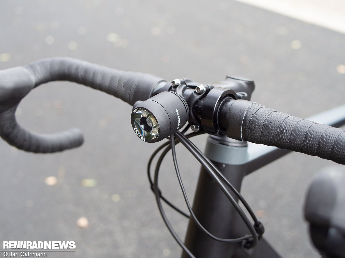

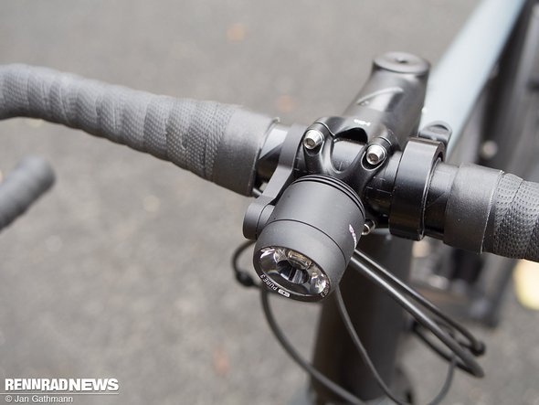

Immer Licht – Der Supernova E3 Pure Scheinwerfer am Lenker ist immer an und erzeugt ein gleichmäßiges Lichtbild, das auch für hohe Geschwindigkeiten gut genug ist
# Immer Licht – Der Supernova E3 Pure Scheinwerfer am Lenker ist immer an und erzeugt ein gleichmäßiges Lichtbild, das auch für hohe Geschwindigkeiten gut genug ist
Hervorragend montiert – Die hohe Anbringung verbessert das Lichtbild, das Kabel kommt durch den Spezialvorbau zum Lenker
# Hervorragend montiert – Die hohe Anbringung verbessert das Lichtbild, das Kabel kommt durch den Spezialvorbau zum Lenker

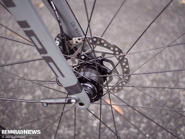

Schalten und Bremsen erledigt die aktuelle Shimano 105 R7000-Gruppe mit hydraulischen Scheibenbremsen, die komplett verbaut ist. Berücksichtigt man die Vollausstattung und den Preis, ist das schon ein kleines Ausstattungs-Highlight. Abstufung von Kurbel (50-34) und Kassette (11-32) sind dabei passend für den Allround-Einsatz gewählt. Auch die Scheibengröße der Discbremse entspricht dem Einsatzgebiet.

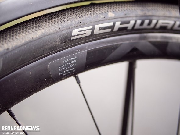

Sehr gut gemacht sind die Cube System-Laufräder. Mit ihren mittelhohen Felgen und leicht erhöhter Breite (21 mm Maulweite) verringern sie die Anfälligkeit für Durchschläge. Ebenso wie die Schwalbe G-One Speed Reifen können sie zudem tubeless gefahren werden – mit einer haltbaren Dichtmilch durchaus eine Erwägung im Stadtbetrieb, wenn man leichtlaufende Reifen wie die G-One Speed fahren will statt ausgesprochener, meist behäbiger Anti-Platt-Pneus.

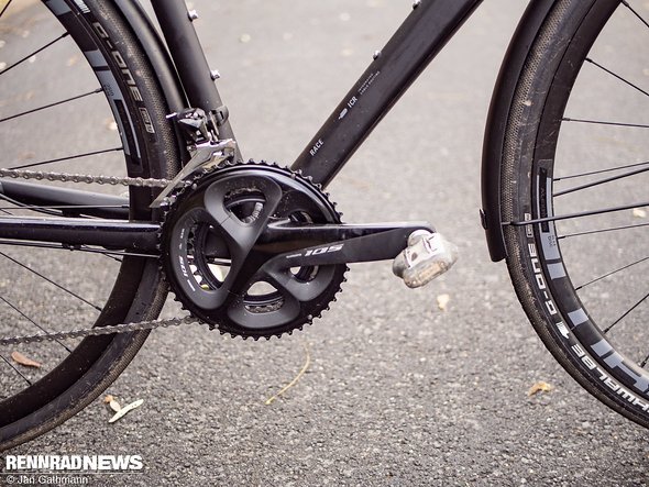

Erwachsen geworden – Die neue Shimano 105 Kurbel ähnelt nicht nur formal der Ultegra, es sind auch keine Unterschiede im Schaltverhalten auszumachen
# Erwachsen geworden – Die neue Shimano 105 Kurbel ähnelt nicht nur formal der Ultegra, es sind auch keine Unterschiede im Schaltverhalten auszumachen

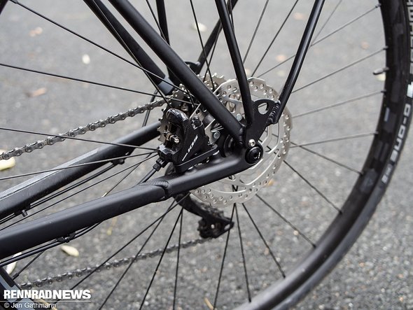

Geräuscharm und stark – Die Shimano 105 Bremse im Flat-Mount Standard mit Bremssscheiben ohne Sandwich-Bauweise überzeugte
# Geräuscharm und stark – Die Shimano 105 Bremse im Flat-Mount Standard mit Bremssscheiben ohne Sandwich-Bauweise überzeugte
Cube Felge (made by Alexrims) – Mit 21 mm Maulweite bietet sie guten Schutz gegen Durchschläge - in der Stadt ein Thema
# Cube Felge (made by Alexrims) – Mit 21 mm Maulweite bietet sie guten Schutz gegen Durchschläge - in der Stadt ein Thema
Der Scheinwerfer wie überhaupt die gesamte Lichtanlage ist ein Highlight des Cube Nuroad Race FE. Nach vorne strahlt ein Supernova E3 Pure ein vorbildlich gleichmäßiges Lichtbild ab. Hinten sorgt ein Supernova Tail-Light für gutes Gesehenwerden, bleibt aber selbst optisch unauffällig. Der Nabendynamo gehört zur leichtlaufenden Sorte. So stört es nicht, dass das Licht immer eingeschaltet ist. Tagfahrlicht heißt das. Wer wirklich StvZO konform unterwegs sein will, muss allerdings mit Speichenreflektoren Vorlieb nehmen. Denn die G-One Speed Reifen besitzen keinen umlaufenden Reflexstreifen.
-> Hier findet ihr alle Infos zu StVZO konformen Licht am Rennrad

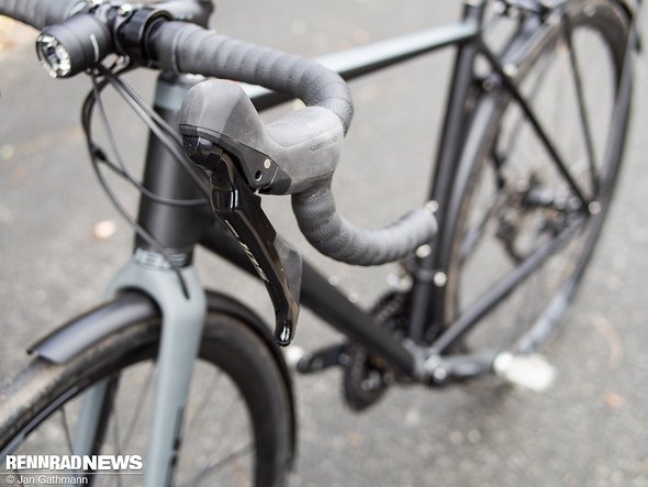

Endlich ergonomisch – Das Nuroad hat die STI-Hebel der neuen Shimano 105 Gruppe. Sie liegen gut in der Hand und sehen formschön aus
# Endlich ergonomisch – Das Nuroad hat die STI-Hebel der neuen Shimano 105 Gruppe. Sie liegen gut in der Hand und sehen formschön aus

Sehr positiv fiel uns die verbesserte Ergonomie der 105-Schalthebel auf. Sie liegen in Bremsgriffposition gut in der Hand und sind aus allen Lenkerhaltungen gut zu bedienen, auch mit kleinen Händen – ein klarer Fortschritt gegenüber den bisher mit Shimano 105 Gruppe verbauten Hebeln der gruppenlosen Shimano 505-Serie.
-> Hier findet ihr eine Vorstellung der aktuellen Shimano 105

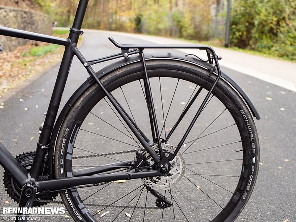

Racktime Alu-Gepäckträger – Packtaschen- und Office Bags verschiedener Hersteller ließen sich einfach anbringen
# Racktime Alu-Gepäckträger – Packtaschen- und Office Bags verschiedener Hersteller ließen sich einfach anbringen
Der Racktime-Träger kann 20 kg Ladung tragen – Andere Träger passen auch
# Der Racktime-Träger kann 20 kg Ladung tragen – Andere Träger passen auch

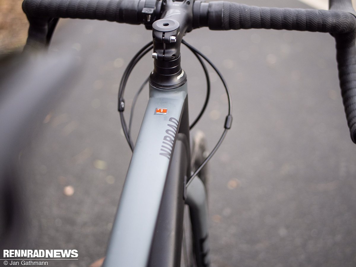

Cube rechnet das Nuroad der internen Rad-Kategorie 2 zu. Damit ist es für den Straßeneinsatz und Fahrten auf befestigten Wegen frei gegeben, auch wenn sie von größeren Unebenheiten wie Wurzeln unterbrochen werden. Gleichzeitig gibt der Hersteller das Nuroad für ein zulässiges Gesamtgewicht von 140 kg frei. Damit können Rad, Fahrer und mögliches Gepäck zusammen rund 128 kg wiegen – ein großer Spielraum für ein Rad mit Rennradqualitäten und ein Beweis des Vertrauens in die eigenen Prüfprozesse. Außerdem ermöglicht es diese Gewichtszulassung sogar schwereren und/oder großen Fahrern, mit dem Nuroad längere Radreisen mit großem Gepäck anzutreten.

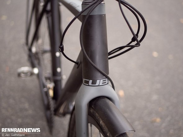

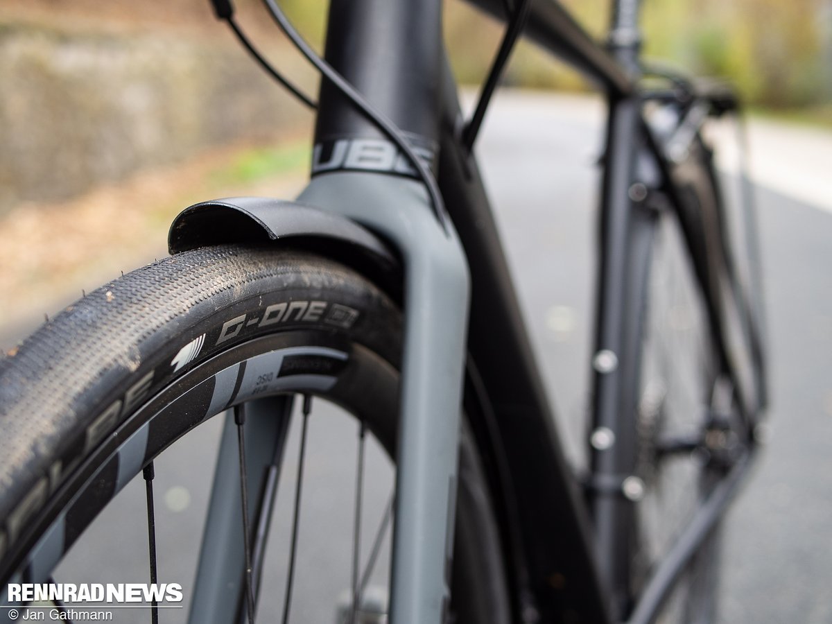

Gute Führung? – Die Bremsleitung für vorne verschwindet zwar in der Gabel, schleift aber am Steurrohr. Abkleben.
# Gute Führung? – Die Bremsleitung für vorne verschwindet zwar in der Gabel, schleift aber am Steurrohr. Abkleben.

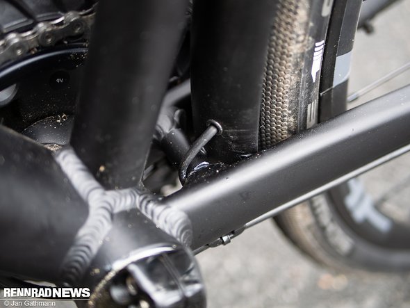

Kabelweg – Das Lichtkabel ist geschützt im Schlauch und verläuft unter dem Schutzblech zum Rücklicht
# Kabelweg – Das Lichtkabel ist geschützt im Schlauch und verläuft unter dem Schutzblech zum Rücklicht

Modellname auf dem Oberrohr – Das Nuroad gehört bei Cube in die Kategorie 2, darf mit bis zu 140 kg Gesamtgewicht gefahren werden
# Modellname auf dem Oberrohr – Das Nuroad gehört bei Cube in die Kategorie 2, darf mit bis zu 140 kg Gesamtgewicht gefahren werden

  2. im Artikel steht, "Cube rechnet das Nuroad der internen Rad-Kategorie 2 zu
    Ich habe ein Nuroad Race und auf meinem Rad ist ein Aufkleber Kategorie 1 aufgeklebt, ich habe Cube deswegen angeschrieben und gefragt, genauso hat mein Händler Cube befragt warum bei mir dieser Aufkleber mit Kategorie 1 aufgeklebt ist, die Antwort war:" Natürlich gehört das Rad zu Kategorie 2, da hat sich wohl ein falscher Aufkleber auf Dein Rad verirrt."
    Jetzt sehe ich, dass auch das Nuroad Exc in diesem Artikel einen "falschen Aufkleber" mit der Kategorie 1 hat.
    Mit Rädern der Kategorie 1 darf man aber nur auf Asphalt oder befestigten Wegen fahren, das ist für ein Gravel Bike aber ganz schlecht. oder?
    Mich würde mal interessieren, was Cube sagt, wenn man im Gelände einen Rahmenbruch in der Garantiezeit hat. Ist das etwa absichtlich von Cube?
    Gruß
  3. JNL
    Dabei seit 09/2017
    Gruß
    Wir haben Cube eigens deshalb angeschrieben und die Auskunft bekommen, dass das Rad in Kategorie 2 fällt, der Aufkleber also falsch sei.
  4. Sehr gut gemacht sind die Cube System-Laufräder. Mit ihren mittelhohen Felgen und leicht erhöhter Breite (21 mm Maulweite) verringern sie die Anfälligkeit für Durchschläge.
    Leider sind die Felgen auch ein Schwachpunkt der Laufräder. Nach weniger als 5000km und ca 10 Monaten Einsatz reissen die Speichennippel aus der Felge aus. Wie ich erfahren habe, scheint das bei einigen Nuroad der Fall zu sein.
  5. Ich kann über die Laufräder auch nicht schwärmen...
