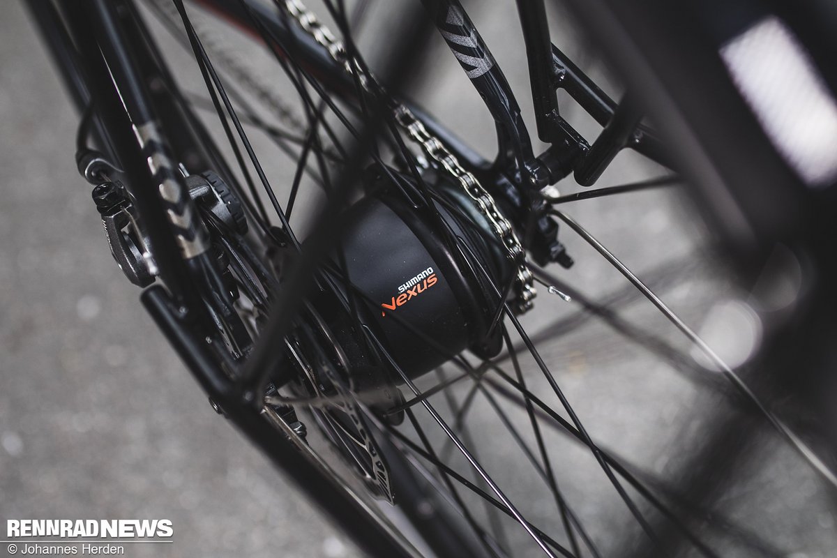

Shimano Nexus 8-Gang-Nabe
# Shimano Nexus 8-Gang-Nabe – Großer Übersetzungsbereich, aber auch große Gangsprünge zu den leichten und schweren Gängen hin

Zu dem Konzept des wartungsarmen Alltagsrenners passt die Shimano Nexus Inter8 Nabenschaltung. Die Vorteile einer Nabenschaltung im Pendelverkehr liegen auf der Hand: Der größte Pluspunkt ist das gekapselte Getriebe. Nach der Fahrt Kette abwischen, fertig. Laufleistungen von 10.000 km und mehr mit einer Kette sind bei Nabenschaltungen nicht die Ausnahme. Außerdem kann die Nabe an der Ampel im Stand geschaltet werden. Anfahren im zu dicken Gang adé! Genesis steuert die Shimano-Nexus-Nabe über einen Lenkerendschalthebel an, für die mechanischen Scheibenbremsen Typ Render R von Promax braucht es daher nur einfache Bremshebel, die im Falle eines Sturzes kostengünstig ausgetauscht werden können.

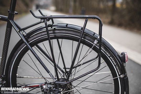

Tubus Cargo Gepäckträger
# Tubus Cargo Gepäckträger – Mit 40 kg zugelassener Ladung fast schon eine Überdosis Gepäckträger für einen schnellen Commuter

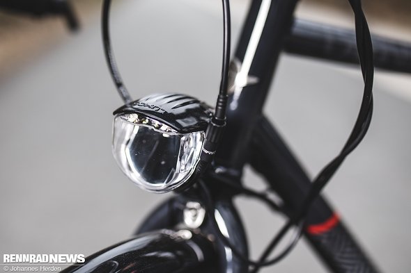

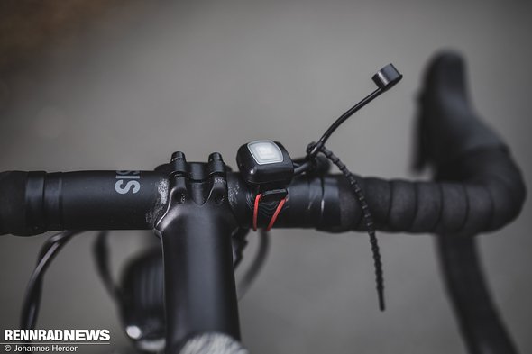

Der b+m Luxos U Scheinwerfer ist ein großes Ausstattungsplus
# Der b+m Luxos U Scheinwerfer ist ein großes Ausstattungsplus – Er leuchtet hell, Fernlicht kann am Lenkertaster eingeschaltet werden, der auch eine USB-Ladebuchse fürs Smartphone besitzt

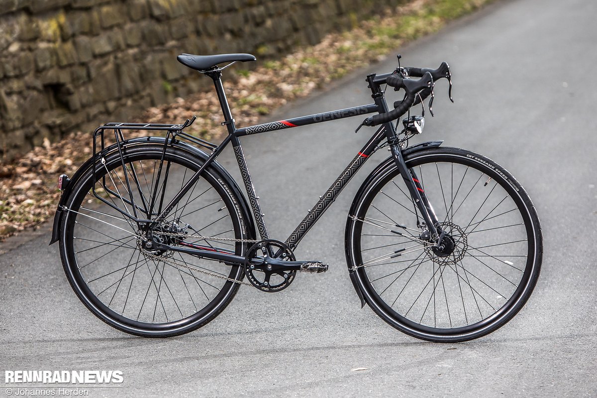

Genesis Day One Ltd
# Genesis Day One Ltd – Sitzen und Lenken wie beim Endurance-Roadbike, sauber bleiben und Licht haben wie am Trekkingbike

Die Shimano Nexus Inter8 Nabenschaltung bietet, wie die Typenbezeichnung schon sagt, 8 Gänge. Ihr Übersetzungsbereich von über 300 % klingt zwar erstmal gut, wird aber mit teilweise (zu) großen Gangsprüngen erkauft. Wenn man mit 8 Gängen das Spektrum einer 2×10 Kompaktkurbel von ungefähr 34-30 bis 50-14 abbildet, ist das auch kein Wunder. Es fährt sich aber in vielen Situationen nicht gut, oder: nicht rennradtypisch. In den Gängen 1 – 5 tritt es sich noch flüssig, wenn man jedoch flotter unterwegs ist, leidet man als Rennradfahrer zwischen den Gängen 5 und 6 sowie 6 und 7 gewaltig. Insbesondere auf langen Geraden ist man ständig auf der Suche nach dem richtigen Gang. Bei Gegenwind zum Beispiel wird es nervig, wenn man sich im 7. Gang stampfend in die Ermüdung tritt und im 6. Gang noch gefühlt als kleine Nähmaschine unterwegs ist. Das ist sicher zum Teil auch von den Tretvorlieben des Fahrers abhängig. Die Bedienung über den Lenkerendschalthebel hingegen war überraschend angenehm und funktionierte durch die Indexierung problemlos. Nur die Gewöhnung an die kurze Unterbrechung des Tretens zum flüssigen Schalten kann sich nicht jeder gewöhnen.

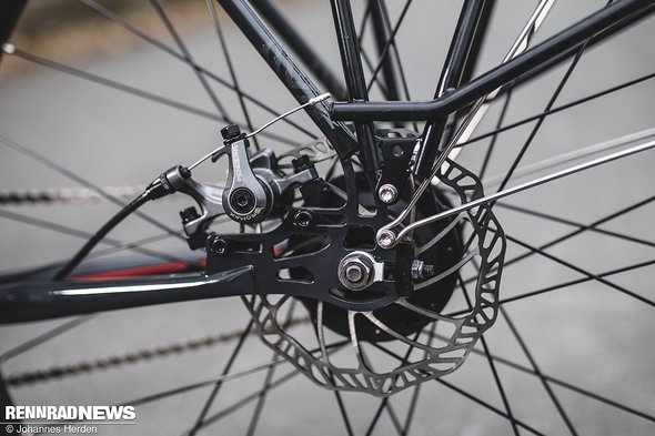

Kann man die Nabenschaltung noch unter Geschmacksfrage verbuchen, sind die Promax Bremsen einer der wenigen echten Schwachpunkte am Rad
Schwache Scheibenbremse
# Schwache Scheibenbremse – Die Promax Render R konnte im Test nicht überzeugen. Schwammiger Druckpunkt und mäßige Verzögerung wurden ihr angelastet. Ebenfalls nicht optimal: Verschiebt man die Achse zur Kettenspannung, muss der Bremkörper separat neu ausgerichtet werden
Taster für Fernlicht und USB-Ladebuchse
# Taster für Fernlicht und USB-Ladebuchse – Das Original-Befestigungsgummi ging schnell verloren. Für häufiges Abstellen in der Stadt nimmt ohnehin besser Kabelbinder: Diebstahlgefahr.

In Sachen Taschentransport und Ganzjahresfahren ist das Genesis Day One Ltd in seinem Element. Der für ein Rennrad geradezu übermäßig tragfähige Tubus Cargo-Gepäckträger nimmt es mit einseitigen Office-Bags ebenso locker auf wie mit beidseitig angehängten Taschen voller Einkäufe. Die 40 kg Tragkraft sind kaum auszuschöpfen. Mit normaler Last im Rahmen von 5 bis 15 kg auf dem Träger lässt sich das Day One dabei sicher bewegen. Nicht zu wünschen übrig lässt auch das Lichtbild des b+m Luxos U Scheinwerfers: Es reicht auch für Abfahrten in der Dunkelheit auf schlechten Straßen. Bei den Schutzblechen hat Genesis an des Pendlers Füße gedacht und sie so weit Richtung Boden ausgelegt, dass die Schuhe halbwegs trocken bleiben.

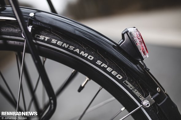

CST Sensamo Speed Reifen
# CST Sensamo Speed Reifen – Machten ihrem Namen keine Ehre und wirkten eher behäbig, Protection Level 2 reicht für den Pendeleinsatz scheinbar nicht aus

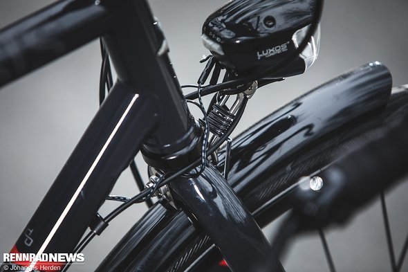

Etwas improvisiert
# Etwas improvisiert – Für die Verlegung des Lichtkabels zum Scheinwerfer gibt es haltbarere Lösungen
Die Reifen sind ebenfalls ein Tauschkandidat. Sie laufen gut, bieten aber keinen ausreichenden Pannenschutz. Genau 3 Platten auf knapp 1000 km sind mit neuen Reifen einfach zu viel. Scharfe Sachen wie kleine Glassplitter oder Drähte drückten sich schnell durchs Gummi und punktieren den Schlauch. Das ist noch dazu lästig, weil am Hinterrad das Handling beim Schlauchwechsel in einem Rad mit fest verschraubter Nabenschaltung deutlich umständlicher ist. Wenn man das Loch im Schlauch nicht findet und im eingebauten Zustand flicken kann, muss man das gesamte Rad ausbauen und sollte dafür extra einen 15er Maulschlüssel dabeihaben. Da dauert ein Schlauchwechsel schnell mal doppelt so lang wie beim Rennrad mit Schnellspannern.
