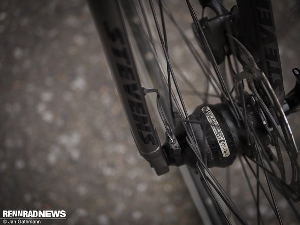

Der Shutter Precision Nabendynamo versorgt die Lichtanlage ohne bei der Fahrt fühlbaren Widerstand mit Strom
# Der Shutter Precision Nabendynamo versorgt die Lichtanlage ohne bei der Fahrt fühlbaren Widerstand mit Strom

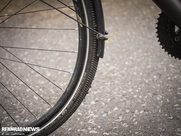

Die Schutzbleche decken den Reifen vergleichsweise weit ab – vorne war der Abstand zum Reifen klein
# Die Schutzbleche decken den Reifen vergleichsweise weit ab – vorne war der Abstand zum Reifen klein
Die nötige Fußfreiheit für Radschützer ist gegeben
# Die nötige Fußfreiheit für Radschützer ist gegeben

Hier tritt das Lichtkabel kurz aus
# Hier tritt das Lichtkabel kurz aus
Gut gefiel uns, dass die Schutzbleche bereits ab Werk ziemlich weit herunter reichen. Mit einem zusätzlichen Spritzschutz lassen sie sich leicht soweit verlängern, dass die Füße bei Regenfahrten trockener bleiben, was keine Selbstverständlichkeit bei solchen Rennrädern ist. Auch der Pannenschutz der Schwalbe G-One in der Allround-Version ist besser als bei leichteren Reifen der Schwalbe G-One Serie.
