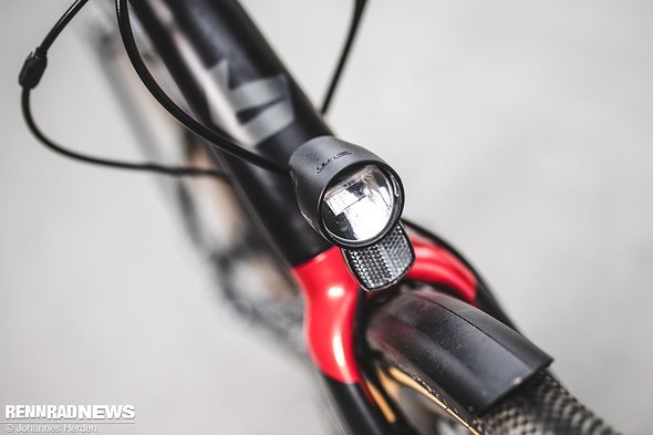

Die Lichtanlage wartet mit dezent kleinen, aber für den Stadtbetrieb locker ausreichend lichtstarken LED-Leuchten von b+m und Herrmans (hinten) auf. Der Nabendynamo gehört zu den günstigen Shimano-Trekkingmodellen, was seinen Leerlauf-Betrieb etwas kraftraubender macht als bei den Top-Modellen der Japaner oder deutscher Hersteller. Sehr wertig und solide montiert wirken die Alu-Schutzbleche. Sie haben einen Vorteil gegenüber den an stylischen Stadträdern ebenfalls beliebten Alu-Radschützern von Curana: Sie sind an der Seite heruntergezogen und schützen so besser vor Spritzwasser. Ein Highlight in dieser Preisklasse sind die Schwalbe G-One Allround Faltreifen, in denen außerdem noch Leichtschläuche stecken.

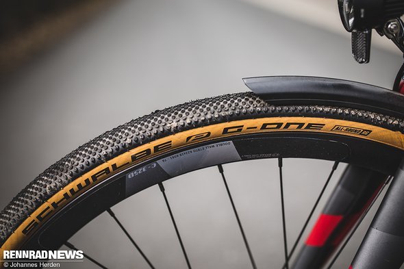

Die Allroundreifen mit Mini-Stollen rollen zwar etwas schlechter als schmale Rennpneus. Aber das nimmt man umso lieber in Kauf, je länger die Fahrt dauert. Denn der Komfort ist durch die Luftdämpfung höher als es selbst die besten Carbon-Dämpfungs-Konzepte bei schnellen Rennrädern erlauben. Sehr kommod ist auch der Sattel mit einer straffen, aber deutlich wahrnehmbaren Polsterung – an einem Rad dieser Preisklasse eine kleine Überraschung.

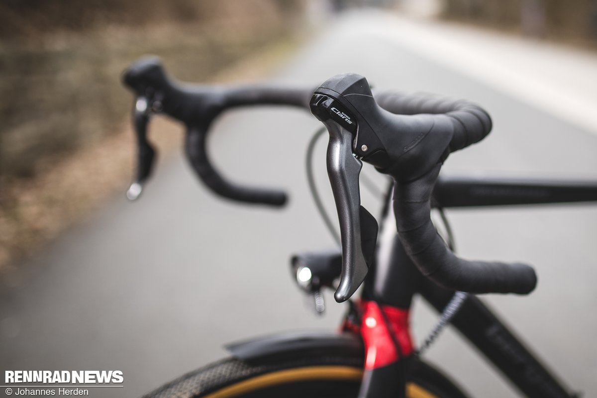

Positiv fällt das Schaltverhalten der Claris-Gruppe auf. Die Gangwechsel verlaufen zwar etwas geräuschvoller, aber exakt und mit den gleichen geringen Handkräften wie bei etwas teureren Ensembles. Vor allem die Leichtigkeit, mit der die Kette vorne auf das große Blatt wandert, imponiert. Da kann manche teure Tuningkurbel nicht mithalten.

Auf der geringen Testdistanz stellte sich bei keinem der genannten Teile Verschleiß ein. Überraschend pannenfrei hielten sich auch die eher dünn gummierten G-One Gravelreifen, die von Schwalbe selbst ein hohes Pannenschutznivau bescheinigt bekommen. Von der dünnen Gummischicht sind allerdings keine hohen Laufleistungen zu erwarten – hier liegt viel Tuningpotenzial in Richtung Dauerläufer oder Schnellläufer. Wenig Probleme sind auch von der Schaltung zu erwarten, die mit einer durchgehenden Schaltaußenhülle mehr Reserven für dauerhaft gute Funktion besitzt als manches viermal so teure Gruppenpaket mit schlechten Zugwegen. Das Lichtkabel ist sauber und recht sicher vor Schäden im Rahmen und unter dem Schutzblech verlegt. Und der Sattel besitzt sogar einen sinnvollen Kantenschutz.

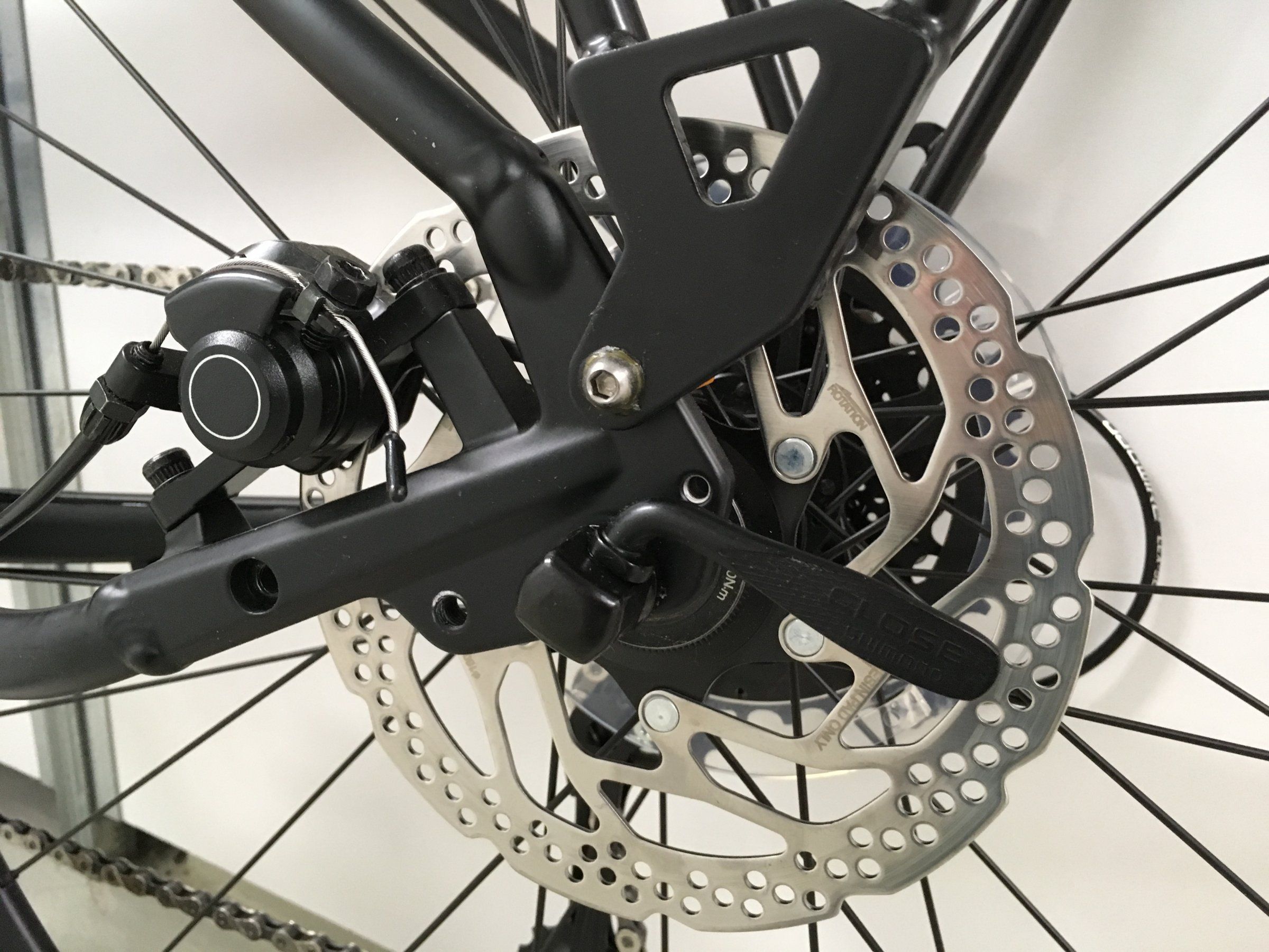

» Alle Kommentare im ForumAn der linken waagerechten Hinterbaustrebe am Übergang zum Ausfallende sind vor der Schnellspannachse zwei Befestigungsöffnungen vorhanden, die 40 mm voneinander entfernt sind, aber unterschiedlich weit außen enden. Auf der Innenseite zur Bremsscheibe hin bildet die Hinterbaustrebe eine plane Fläche zwischen diesen beiden Öffnungen mit einem Abstand von etwa 12 mm zur Bremsscheibe, so dass dort hoffentlich ein Standard KSA 40 Ständer, z.B. von Hebie, befestigt werden kann.
Also ich habe einen Hebie lite FIX 40 (Standard KSA 40) gekauft und leider hat er nicht reibungslos in den Spalt zwischen Hinterbaustrebe und Bremsscheibe gepasst, sondern hat kräftig an der Bremsscheibe gebremst. Durch Bearbeiten mit einer Raspel konnte ich so viel Material an der Befestigung des Hebie abnehmen, dass jetzt die entscheidenden Zehntelsmillimeter Luft zwischen Seitenständerbefestigung und Bremsscheibe vorhanden sind.
Die mitgelieferten Senkkopfschrauben waren auch zu kurz. Die Öffnungen an der Hinterbaustrebe sind nicht gesenkt, so dass Schrauben mit flachen Köpfen sowieso besser passen. Davon hatte ich noch passende da. Zu lang dürfen die auch nicht sein, sonst ramponieren sie wieder die Bremsscheibe.

Mein RD 5.0 scheint auch kein Standlicht zu haben, auch nicht hinten, obwohl das Herrmans H-Trace Mini Rücklicht überall im Handel mit Standlichtfunktion beworben wird.Auf dem Scheinwerfer steht bei meinem Rad "Onefive N". Auf der Website von Busch und Müller finde ich den Onefive nur mit dem auf dem Scheinwerfer aufgedruckten Namen "Onefive T senso plus". Dort wird Standlicht (und allerdings nur 30 Lux) angegeben:
https://www.bumm.de/de/produkte/dynamo-scheinwerfer/parent/165/produkt/165rtsndi.html?
Auf der Bergamont-Website werden inzwischen auch 30 Lux angegeben:
https://www.bergamont.com/de_de/products/270325061/Bergamont-Grandurance-RD-5
Bei dem Herrmans Rücklicht müsste doch die Standlichtfunktion unabhängig vom Frontscheinwerfer sein, dann muss ich da von einem Funktionsfehler des Rücklichts ausgehen, oder?
Mein Händler hat in seinem Angebot für den Frontscheinwerfer keine Standlichtfunktion angegeben, sondern nur "B&M IQ 2 Onefive". Da muss ich dann wohl auf Kulanz hoffen, oder?
