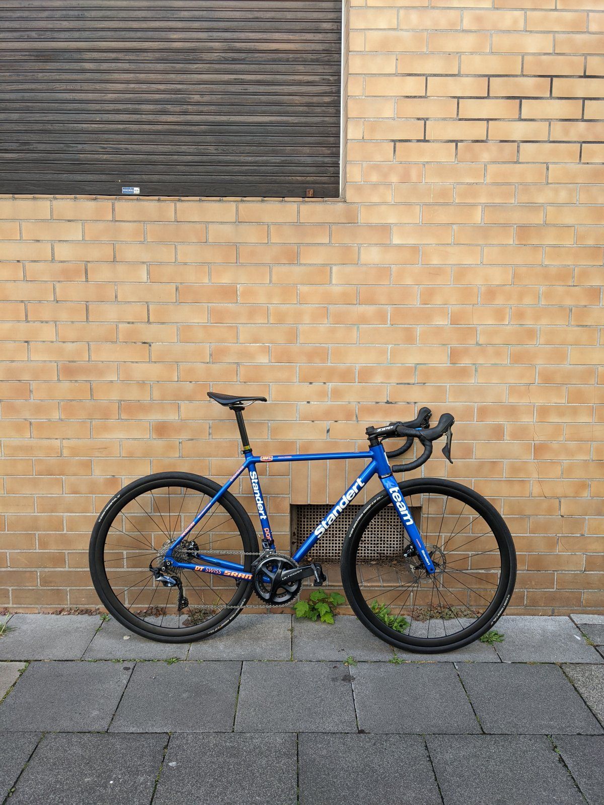

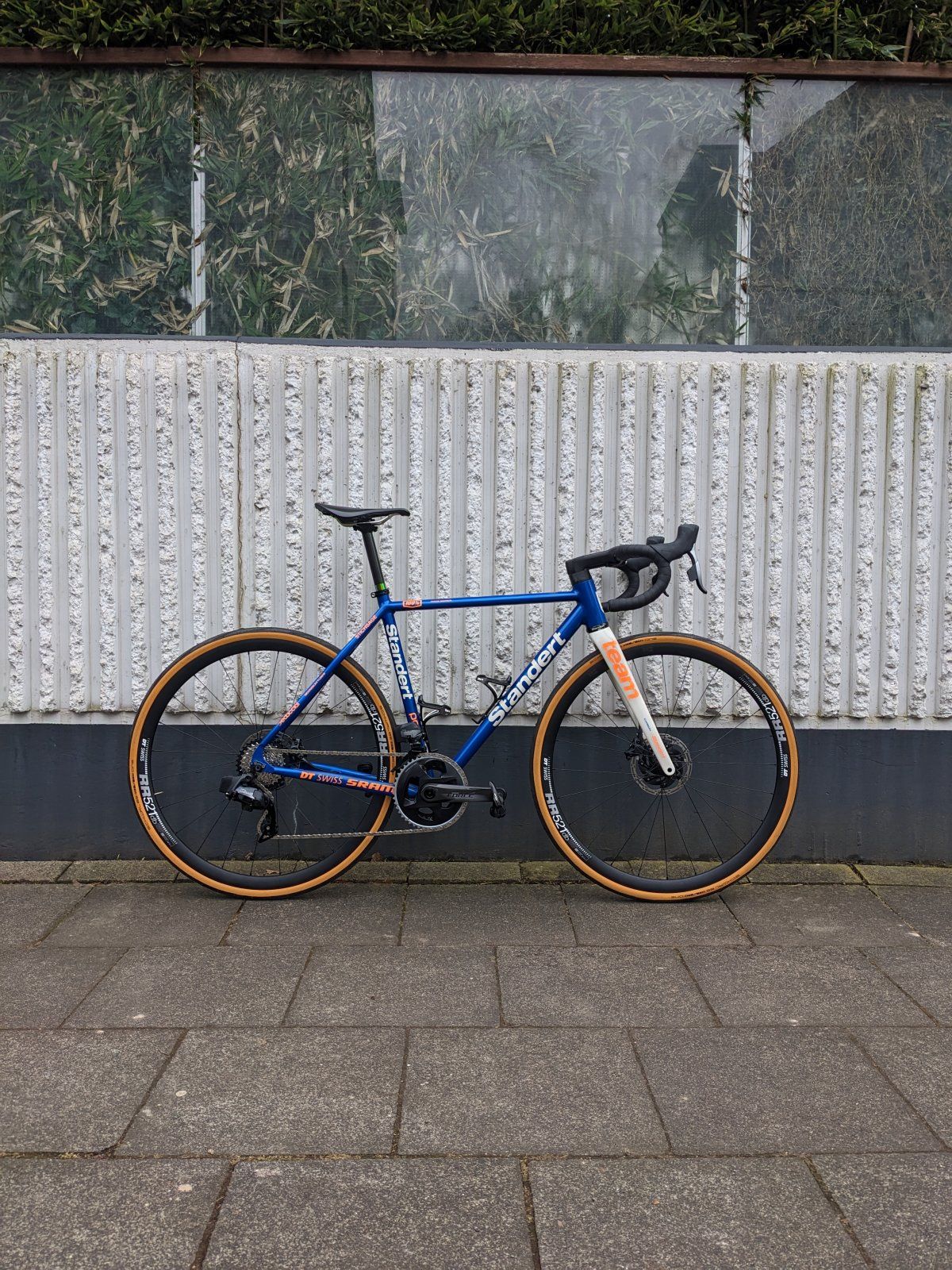

    Nun zu deiner Frage: Ich bin meine Stichsäge mit mechanischer Ultegra und Umwerfer (an Schelle) ein paar hundert km gefahren. So sah das Ganze aus:
    Grundsätzlich hat das funktioniert. Das Problem war jedoch, dass wegen der extrem engen Radien bei der Zugverlegung (ich fahre einen 52er Rahmen, mag bei größeren Rahmengrößen weniger schlimm sein) durch den Rahmen die Schaltperformance insbesondere am Umwerfer sehr schlecht war. Es waren sehr große Handkräfte notwendig, um vom kleinen aufs große Kettenblatt zu schalten. Beim Schalten mit dem Schaltwerk auf größere Ritzel das gleiche Spiel.
    Daher habe ich mich letztendlich dazu entschieden auf eine SRAM Force Etap zu wechseln und kann dir von einer mechanischen Schaltung (zumindest im Setup mit Umwerfer) nur abraten.
