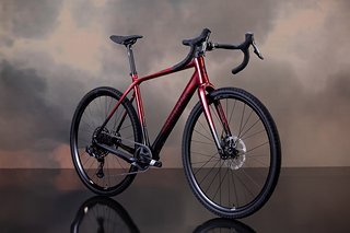

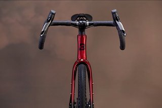

Neuer Lack für das Bombtrack Hook EXT C – beim bewährten T800-Carbonrahmen sollen sportliche Performance auf Bikepacking-Tauglichkeit treffen. Mit 1.380 g Rahmengewicht (Größe M) und interner Kabelführung sowie zahlreichen Montagepunkten fürs Bikepacking gabs für Bombtrack noch keinen Grund, etwas am Konzept des Gravel-Bikes zu ändern. Neu sind die Lackierungen in glossy red und metallic black sein sowie die elektronische SRAM Apex AXS 1x-Schaltung mit 12 Gängen beim Komplettbike. Die Seido MGV-Gabel soll mit großzügiger Reifenfreiheit und Befestigungsmöglichkeiten für Flexibilität sorgen. Das Komplettbike soll 9,9 kg (Größe M) wiegen und ist ab sofort verfügbar. Der Preis soll bei 3.999 € (UVP) liegen.
- Eine Ausstattungsvariante
- Seido Tackle-Lenker mit 16° Flare
- Seido Geon i23-Laufräder mit WTB Venture 40 mm-Reifen
- Rahmengewicht: 1.380 g (T800 Carbon, Größe M, inkl. TA und Hanger)
- Gabelgewicht: 550 g (Seido MGV, 300 mm Steuerrohr, inkl. TA)
- Gewicht: 9,9 kg (Komplettbike, Herstellerangabe, Größe M)
- Rahmengrößen: S, M, L
- Farben: Glossy red, metallic black
- Verfügbarkeit: ab sofort

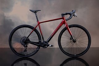

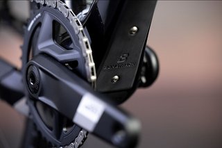

Das Update des Hook EXT C soll sich auf neue Lackierungen und die Schaltung konzentrieren. Die beiden neuen Farben – glossy red und metallic black – sollen dem Bike einen frischen Look verleihen. Der Wechsel von der mechanischen SRAM Rival zur elektronischen SRAM Apex AXS 1x-Gruppe mit 12 Gängen (10-50T Kassette, 38T Kettenblatt) soll präzisere Schaltvorgänge und eine größere Übersetzungsbandbreite bieten. Die hydraulischen Apex-Bremsen mit 180 mm (vorne) und 160 mm (hinten) Rotoren sollen für zuverlässige Bremskraft sorgen, auch bei schwer beladenem Bike.

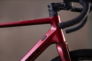

Das Cockpit mit dem Seido Tackle-Lenker (16° Flare) bleibt unverändert und soll weiterhin Komfort und Kontrolle auf langen Strecken oder technischen Trails bieten. Die Seido Geon i23-Laufräder mit tubeless-ready WTB Venture 40 mm-Reifen sollen Grip und Rollwiderstand optimal kombinieren. Die Reifenfreiheit (bis 50 mm bei 700C in Größe M/L) und die Montagepunkte für Taschen unterstreichen die Vielseitigkeit des Bikes.

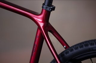

Der T800-Carbonrahmen besitzt ein T47-Innenlager und UDH-Schaltaufnahme. Die Seido MGV-Gabel soll bis zu 20 kg Zuladung ermöglichen und mit Lowrider-Racks sowie internen Leitungsführungen für Bremsen und Dynamo kompatibel sein. Das Cockpit setzt sich zusammen aus dem Seido Tackle-Lenker (31,8 mm, 16° Flare) und einem -7° Seido Scatter-Vorbau. Die SRAM Apex AXS-Gruppe mit 38T Kettenblatt und 10-50T Kassette deckt ein breites Spektrum ab und ist auch für längerer Kletterpassagen ausgelegt – Bombtrack beweist hier ein kluges Händchen. Die Seido Geon-Laufräder sind mit WTB Venture-Reifen in 700C x 40C eher schmal bereift.
