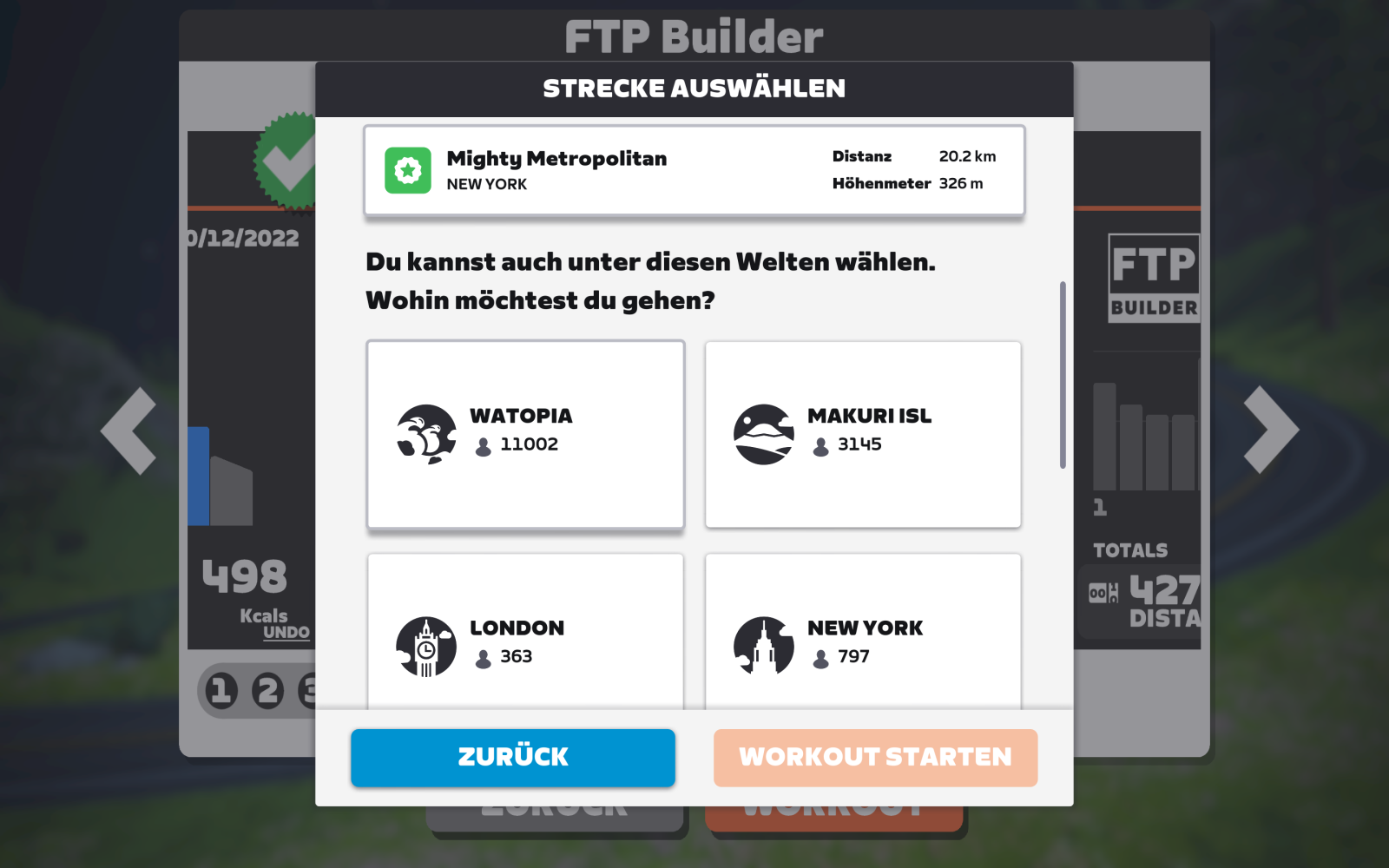

ich hatte mir fürs Zwiften ein Apple TV gekauft aber jetzt benutze ich den nur noch um nebenher Videos anzuschauen während ich auf dem iPad Zwifte. Die Verbindungsprobleme waren mir zu nervig, man kann keine Ride Ons verteilen und die Navigation in den Menüs ist auch fehlerhaft: Wenn man beim Starten des Programms einen Trainingsplan fortsetzen will, wählt man ja zuerst die Trainingseinheit und dann geht in pop-up-Fenster mit den Strecken auf. Dort sind die Welten in zwei Spalten und mehreren Zeilen aufgelistet. Wenn man jetzt nach unten und oben klickt auf der Fernbedienung, kann man zwischen den Welten navigieren. Wenn man jetzt aber nach rechts drückt, um in die zweite Spalte zu gelangen, wechselt man das Workout (aus dem Fenster im Hintergrund). Das ist völliger Mist, selbst nach dem Update ist dieser Fehler nicht behoben.
Hier könnte ich also Watopia und London auswählen, nicht aber Matura Islands oder New York.
Seit dem Update funktioniert das mit den Welten anwählen auf der rechten Seite wieder
