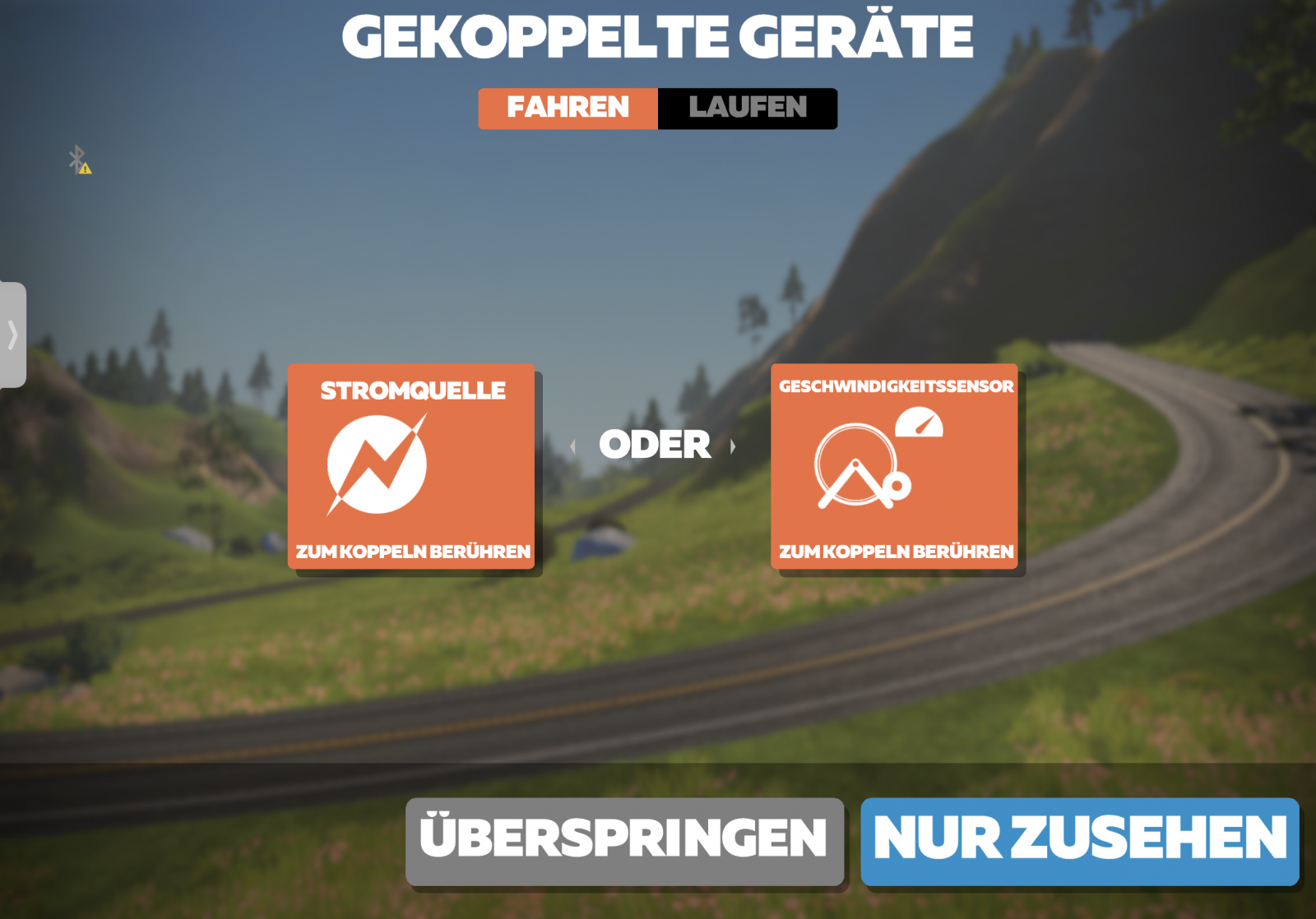

Frage an die Runde, ich möchte mit Apple TV natürlich den Kickr, herzfrequenz und trittfrequenz koppeln, das geht ja aber nur über Companion.. in der App findet er aber GAR NICHTS, oder mache ich da irgend was falsch?
Danke und lg!
Sind die Sensoren BLE kompatibel? Manchmal dauert die Suche meiner Erfahrung nach. Und wenn über Companion dann alles, ich habe zumindest nicht geschafft manche Sensoren über Apple TV und andere über App laufen zu lassen. Bei mir war es so: aufm TV auf "mit Companion verbinden" (oder so ähnlich) dann ging die Suche bei Companion auf.
Mir war es mit Companion zu blöd, daher habe ich 4iiii HF Gurt mit Bluetooth Bridge Funktion geholt. Dieser und Kickr sind mit Apple TV verbunden, TF Sensor mit dem Gurt per ANT+.
Apple TV nur mit der orangenen Zwift App und nur mit Bluetooth. Nicht Companion App.
Verstehe ich nicht.. man kann Sensoren über Companion koppeln..
Ich drehe am Apple TV zwift auf, verbinde dann die Companion App mit selben w lan.. dann wenn ich auf Geräte gehe, kann ich auswählen „Koppeln über Companion App“
Da sucht er dann Geräte, findet aber nichts ..
Ja, alle Sensoren BT UND Ant+ fähig.. er findet nicht mal den Kickr 🙄
Koppel geht nur in der Zwift App, so sieht es dann aus.
Wenn Apple TV Bluetooth Signale empfängt werden dieses gleich in einem blauen Feld angezeigt.
und los gehts. Zum Testen kannst du ja auch ein Handy oder iPad nehmen.
Wenn du Apple TV benutzt sicherheitshalber iPad oder Handy Bluetooth ausschalten.
Man kann die Companion App als Brücke verwenden..

Ich kann mit Apple TV den Wahoo kickr und EINEN SENSOR koppeln.. dann ist das Bluetooth von Apple TV voll..
Um dann einen dritten Sensor dazu zu koppeln, will ich die Companion App als Brücke verwenden und da findet er absolut gar nichts..

Laut zwift Support sollte ich Companion App löschen und neu installieren..
Das habe ich gemacht, danach hat Companion tatsächlich als Brücke funktioniert! Wenn er nicht alle 30 Sekunden Signal verloren und wieder neu verbunden hätte, hätte es sogar richtig gut funktioniert 🤣
