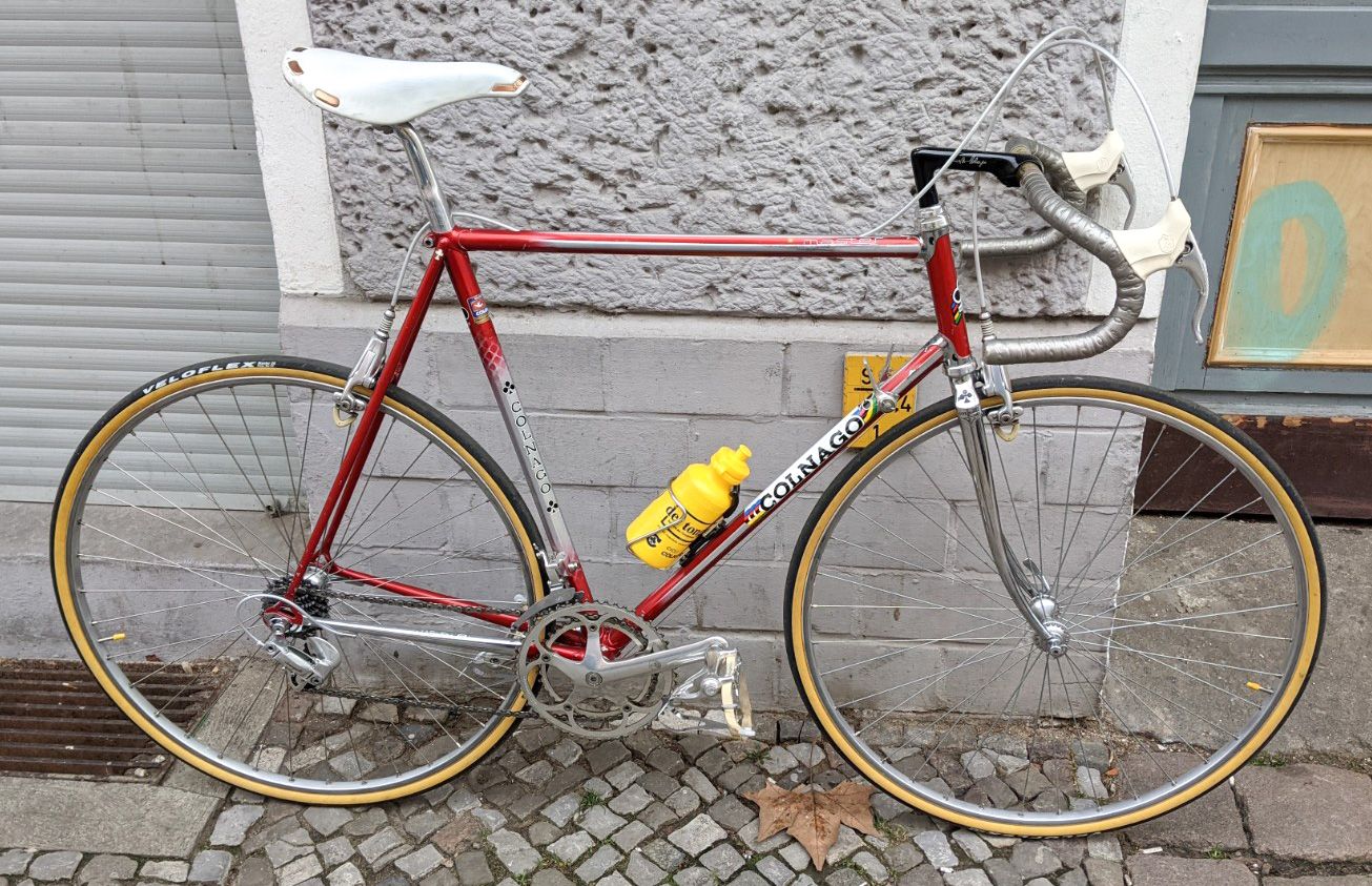

...passend zum Mannheimer Rahmen, hier jetzt frisch aus der Praxis:
Del Tongo Colnago 1988_00.jpgDel Tongo Colnago 1988_02.jpgDel Tongo Colnago 1988_03.jpg
Hat trotz gelbem Zahn und Goldfüllungen noch gut Biss, für richtig in die Kurve legen isses gerade zu glatt (da kann es aber natürlich nix für).

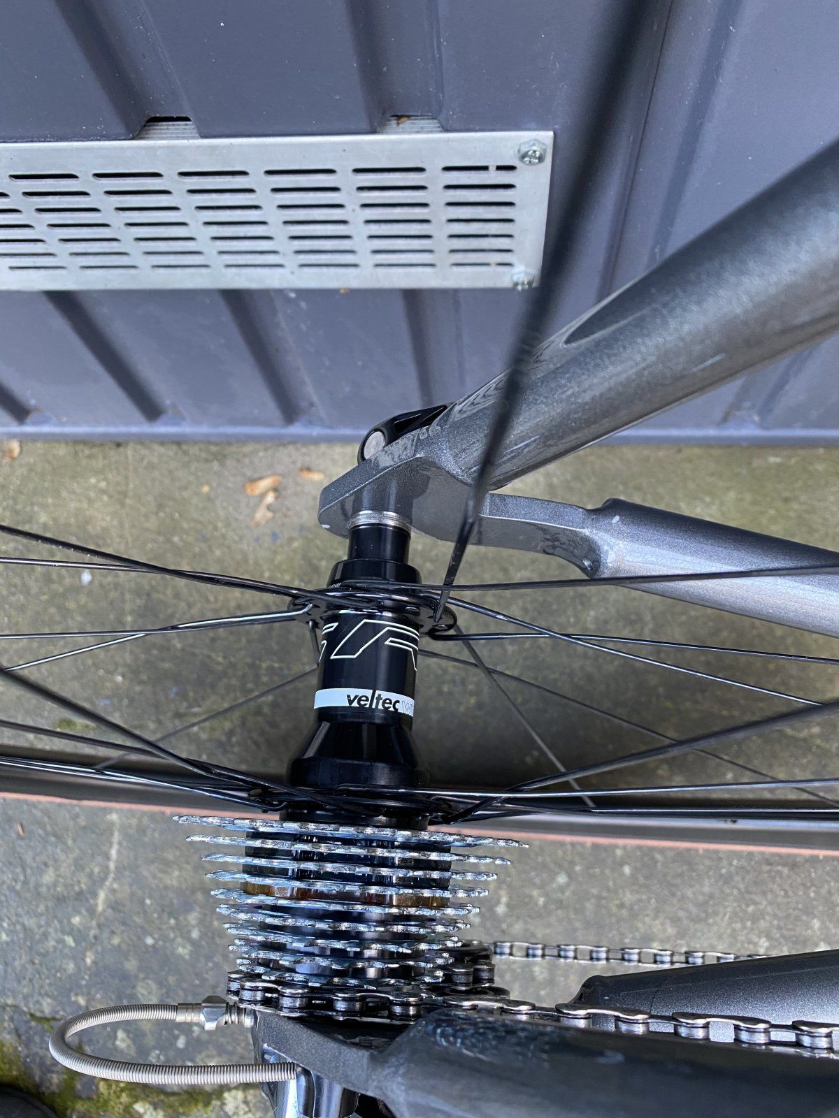

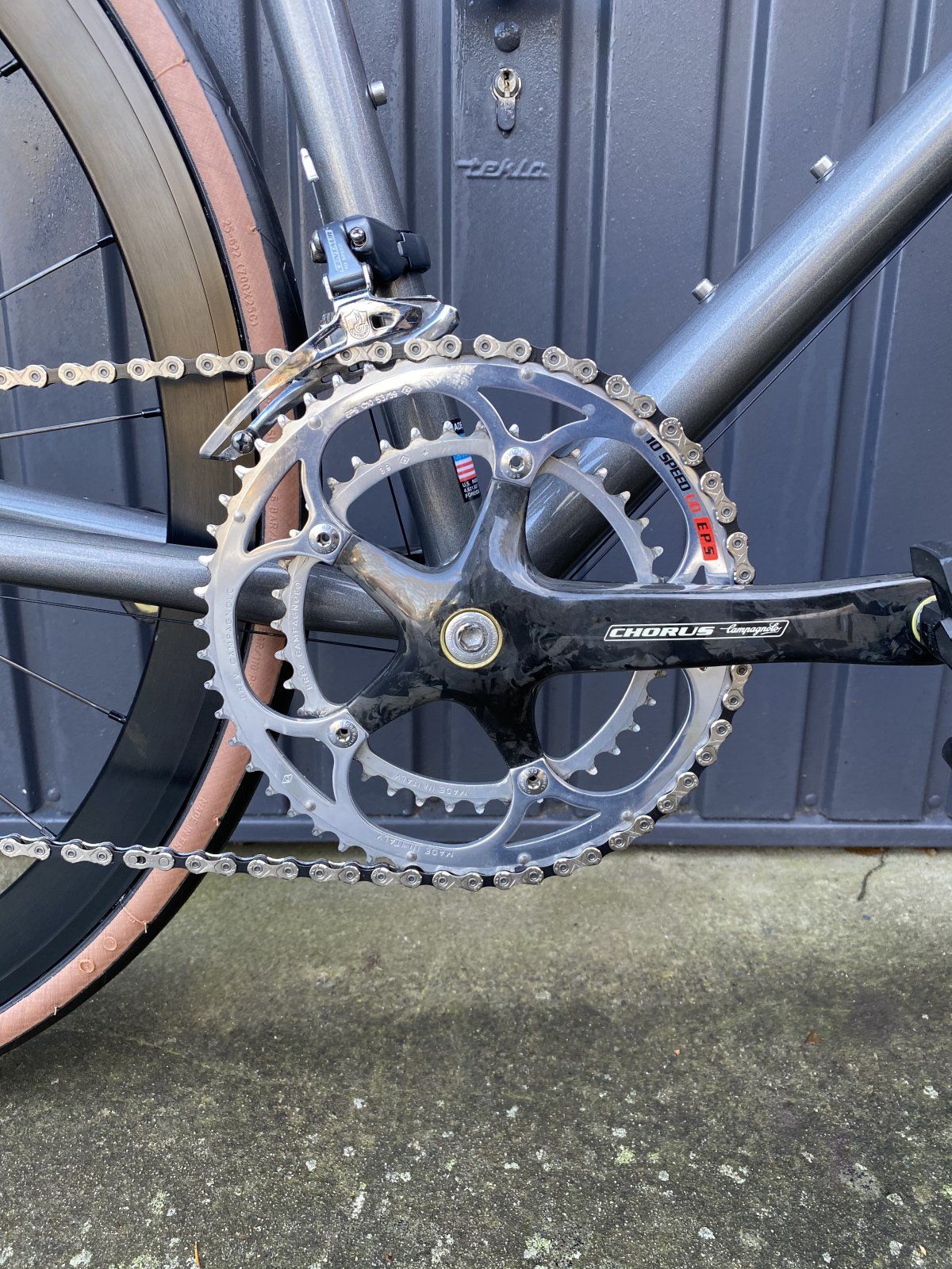

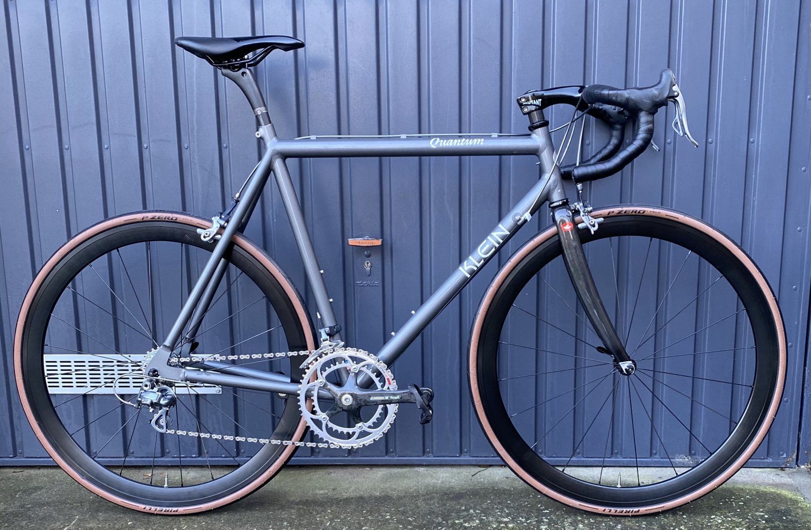

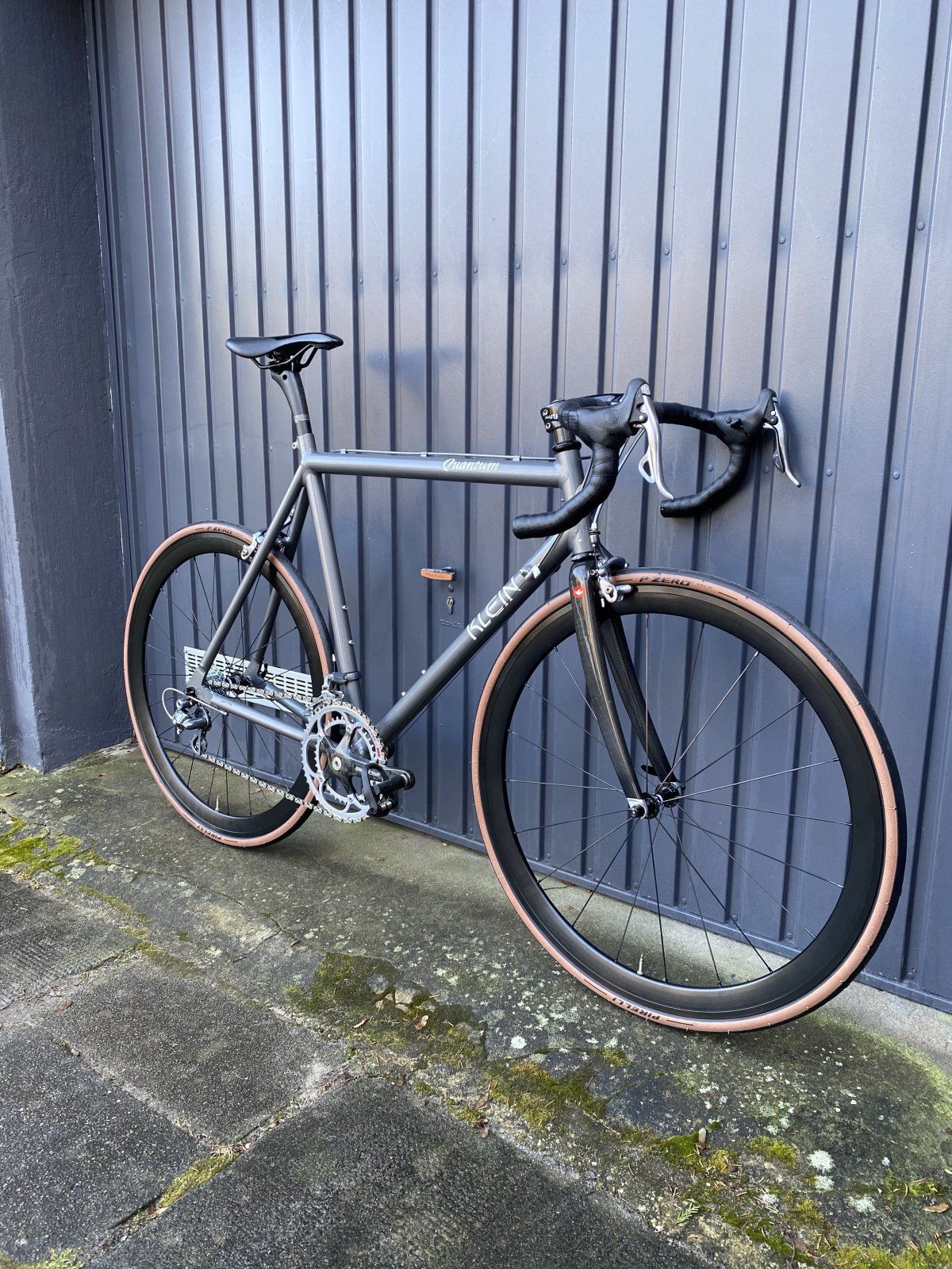

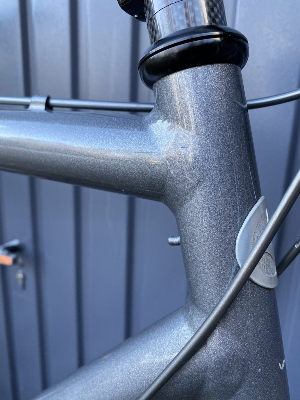

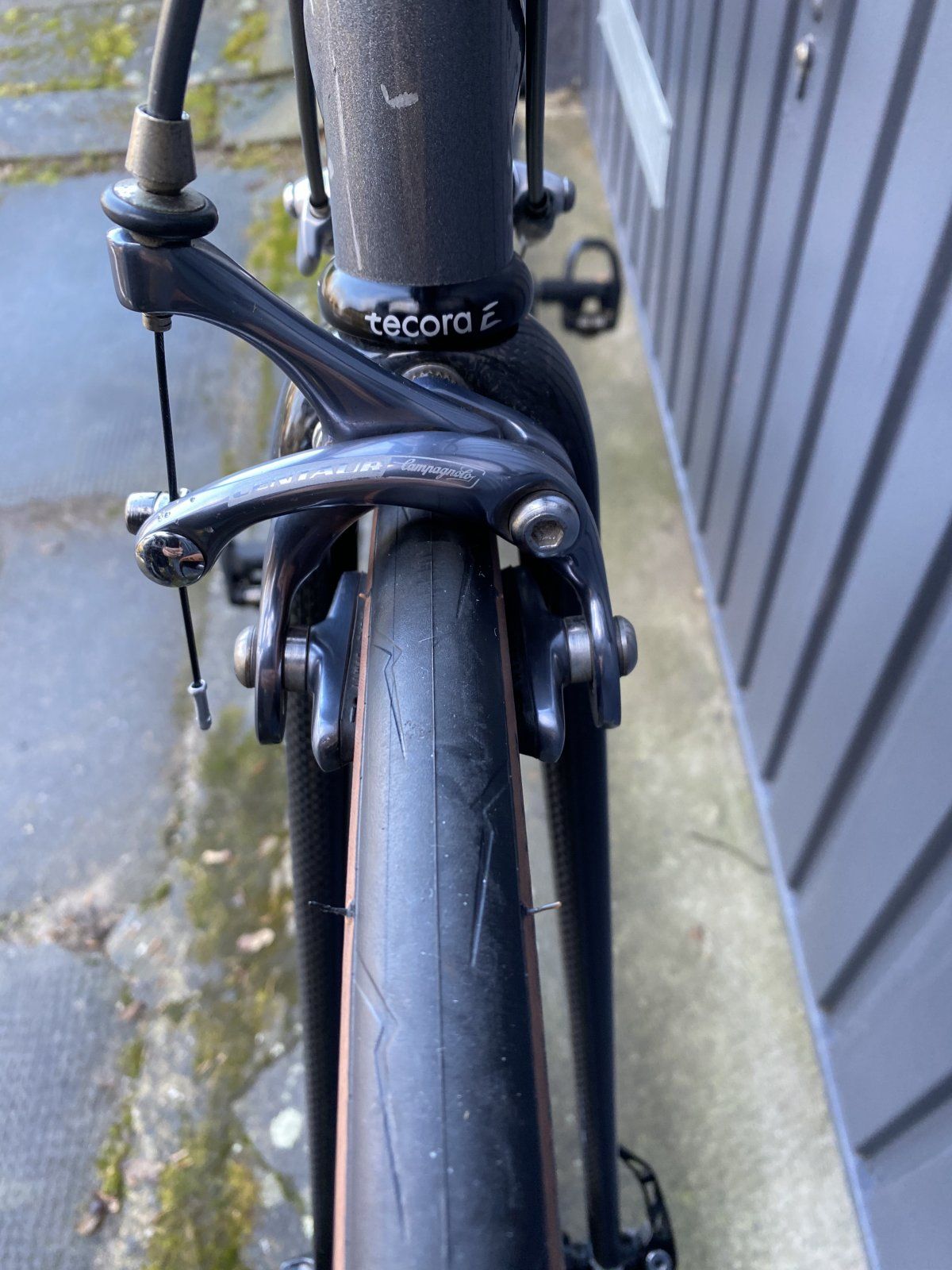

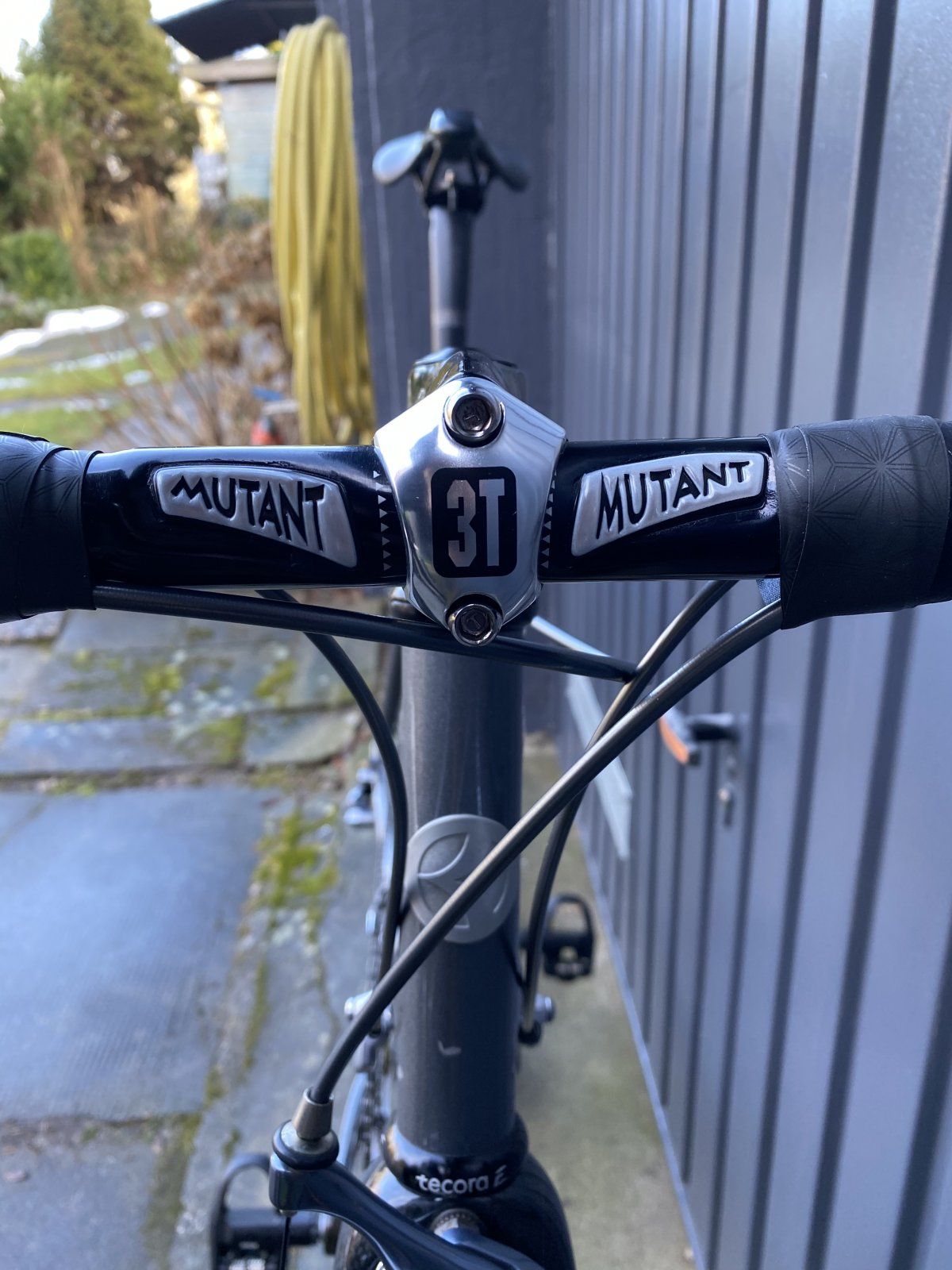

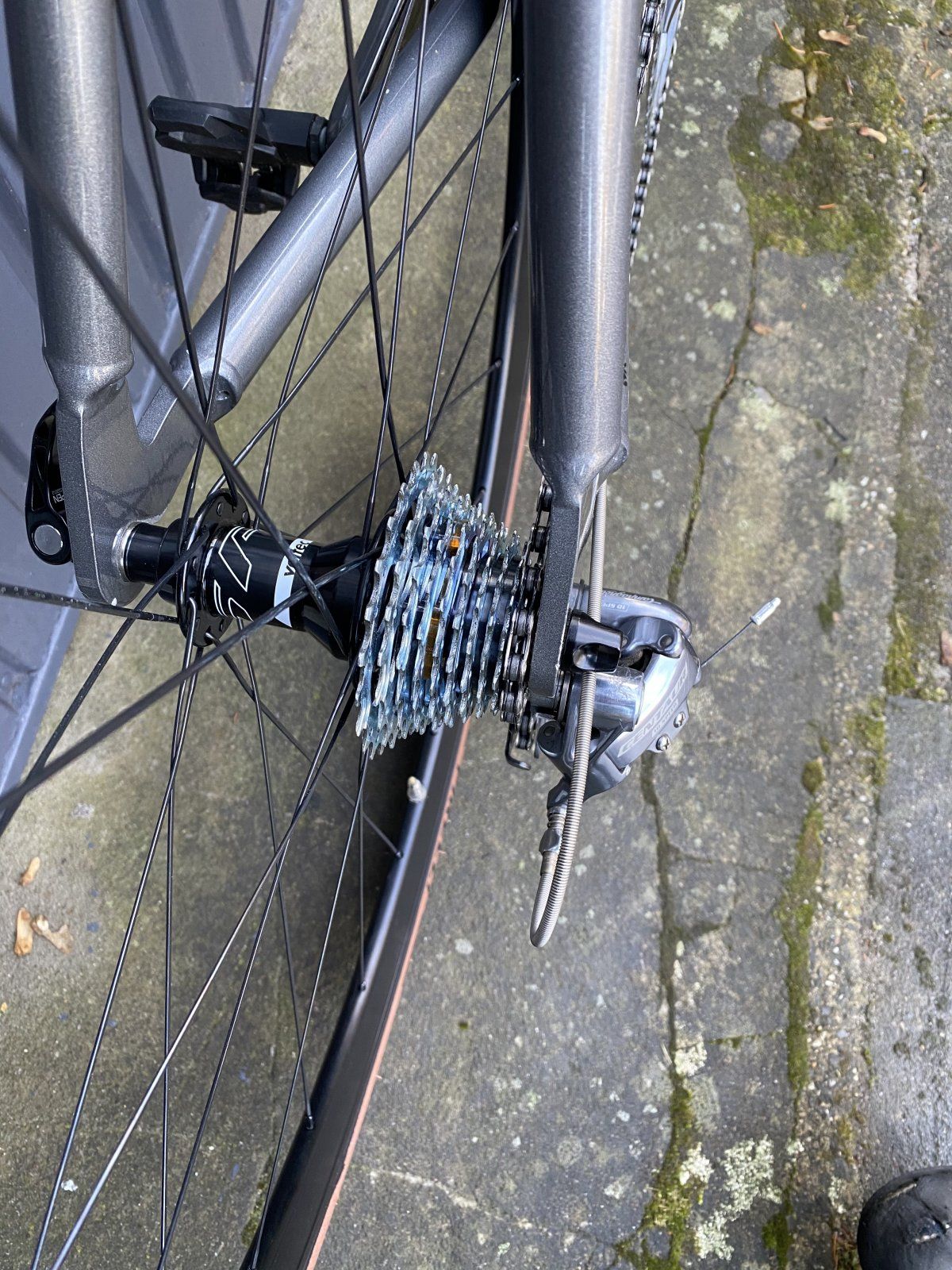

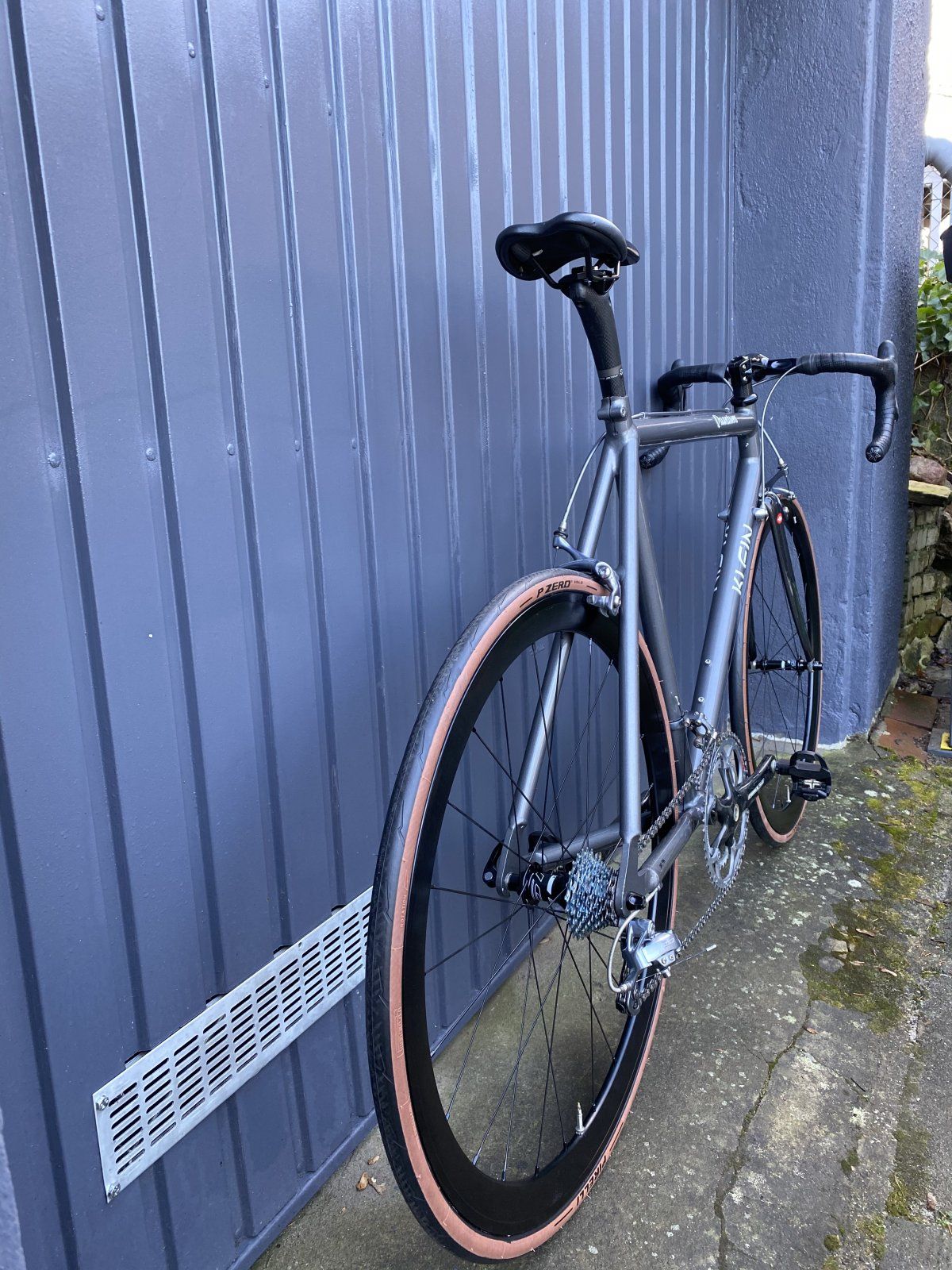

Heute mal ne 20km Testrunde gemacht. Läuft soweit gut. Zugverlegung muss noch optimiert werden. Eventuell kommt noch ein Spacer unterm Vorbau raus. Das möchte ich aber nochmal probieren.
1994er Klein Quantum. Eines der letzten vor der Trekära. Lack ist noch super.
10 Fach Campa Centaur Century Grey Brems/Schalt. Chorus Kurbel, Veltec Laufradsatz mit Pirelli. Mutant Vorbau und Lenker. Sattelstütze suche ich noch etwas schöneres, Sattel auch. Mal schauen. Die erste Rund hat Spaß gemacht, war aber auch nicht anspruchsvoll.

Anhang anzeigen 900757Anhang anzeigen 900758Anhang anzeigen 900759Anhang anzeigen 900760Anhang anzeigen 900761Anhang anzeigen 900762Anhang anzeigen 900763Anhang anzeigen 900764Anhang anzeigen 900766
Moin, finde eigentlich die Sattelstütze passt sehr gut bei dem Aufbau, besonders zur Gabel!
Auf dem Foto kommt die Sattelstütze nicht so hell rüber wie sie ist. Hätte gerne eine die dunkler ist. Form und Material ist okay. Carbonstruktur könnte auch der Gabel ähnlicher sein. Naja, mal schauen...

Hi Rudi, gefällt mir echt gut. Auch die Stütze passt ins Bild, würde ich so lassen. Deine Farbkomposition mit Century Grey, Carbon Kurbel und Reifenflanken ist konsequent und stimmig.
Problematisch ist die kurze Schaltzugverlegung, die verträgt einen stärkeren Lenkereinschlag nicht. Sind die Züge unter dem Unterrohr nicht gekreuzt, sollten sich die Hüllen unter dem Lenker/Vorbau zwei Mal kreuzen um genug Reserve zu haben.
Wenn Dir der Absatz Steuersatz/Spacer/Mutant nicht gefällt, könntest Du auch Spacer mit einer größeren Wandstärke verwenden, um diesen auszugleichen.

Da haste recht. Das sieht echt sehr knapp aus. Auch die Hülle zur Bremse vorne sieht sehr knapp bemessen aus. Da (aber vor allem an die Schaltzüge) würde ich ich an deiner Stelle lieber nochmal ran. Oder halt im nächsten Schritt wenns nochmal angepackt wird.
Das mit den zu kurzen Schaltzughüllen wirst du vermutlich schon beim fahren merken, weil das Rad in eine andere Richtung will als du. Oder das Lenken halt schwer fällt.

Danke. Das mit den Zügen stimmt. Hab ich verbockt. Muss ich nochmal ran. Züge kreuzen geht leider nicht. Bei dem dicken Unterrohr liegen die dann am Rohr an. Der Absatz unter dem Mutant stört tatsächlich. Danke für den Tipp.
Hab mir das mit der Zugverlegung in meinem jugendlichen Leichtsinn einfacher vorgestellt. Mein „Erstes Mal“ eben.
Aber nicht ganz unpraktisch, wenn ich ne enge Rechtskurve fahre Schalter es im Moment automatisch auf das kleine KB 😂 🤫
Moin. Sag mal, hast du da einen Link zu dickeren Spacern? Ich finde die nur in verschiedenen "Längen". Unterschiedliche Wandstärken habe ich nicht finden können.....:confused:
