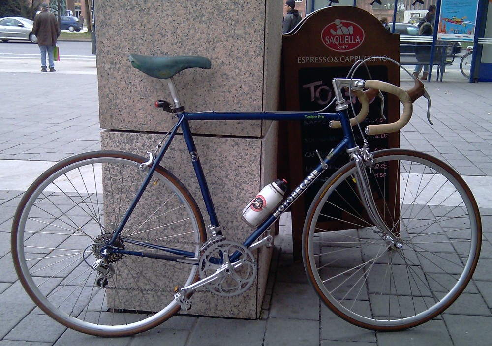

Nicht meins, aber heute mittag hier in der Stadt vor einem Cafe gesehen.
Motobecane Equipe Pro, Reynolds 531, Shimano 600EX Arabesque, wohl um 1978 herum...
Keine Spur vom Besitzer... und die für einen Stadtrenner sehr praktisch aussehenden Pedale trugen keine Herstellermarkierung o.ä...
AW: Zeig her, deine(n) Klassiker! - Teil 2
Die sehen mir verdächtig aus wie jene "Union"-gelabelten Marwi-Pedale, die ich an Alltagsrädern inzwischen fast ausschließlich fahre, weil sie sehr hochwertig und haltbar gemacht sind und zudem niedrig bauen. Zudem muss man sich nicht um die Lager kümmern (sie schreiben zwar immer "Industrielager", aber ich vermute, dass es eine Kombination aus einem Rillenkugellager und einem Gleitlager an der Spitze sein dürfte, weil vorne der Platz für ein "Industrielager" gar nicht reichen würde).
Jedenfalls wirklich zu empfehlen, wie gesagt. Und sie haben sogar eine Jahresdatierung auf den Einschraub-Schlüsselflächen ... :)
Edith sagt: Es sind wohl (wegen der schwarzen Plastik-Sechskant-Verschlußschraube) eher diese hier (dann mit silbernem Käfig), von Wellgo, aber das kommt im Grunde genommen fast schon auf das Gleiche heraus - die fahre ich auch, sind auch gut. ;)
Vor allem lösen sich bei beiden Modellen die Käfigschrauben auch bei "energischen Tritt" nicht, was ansonsten bei billigen Bärentatzenpedalen schon immer ein Problem ist (meistens bricht der zu schmale Steg auf der Kurbelseite, und dann sind die Teile eigentlich müllreif).
Du kennst auch alles... ;-)
Die Datierung 1978 stimmt nicht; da hatten sie noch die alten Schriftzüge. Es muß um 1981-1983 sein; da war 600EX schon echt angestaubt (wahrscheinlich schon im Ausverkauf), und Motobecane war schon ganz tief im Schlamassel.... trotzdem bildschön, das Rad!

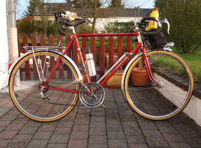

Zum Thema Motobécane von 1978 ( hier zwar ein einfaches Grand Touring Modell, aber das ist garantiert 1978, samt Schriftzug. Gehörte meinem Schwiegervater):
