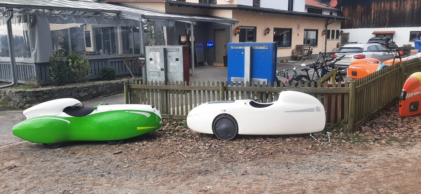

@Gude hier hatte heute wohl die regionale Velomobil und Liegeradfreunde Gesellschaft Ausfahrt

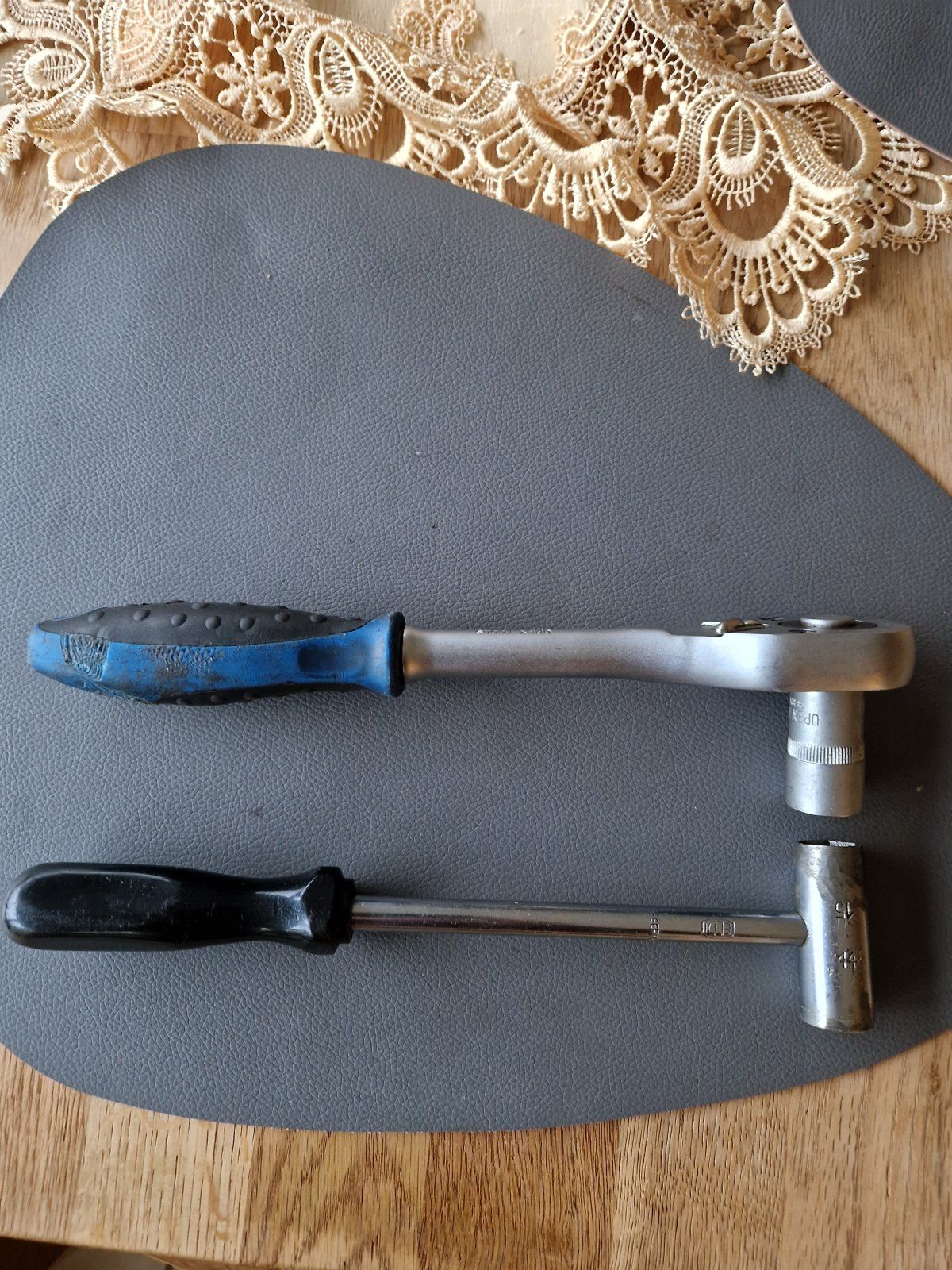

Hier mal ein Vergleich 1/2" Knarre zu einem klassischen Werkzeug von Eldi, ich weiß ist Kagge, aber das Werkzeug hat so viele Kurbelschrauben in seinem Leben gelöst,und ohne Probleme festgezogen :cool: , wie man sieht ist der Hebelarm identisch.
