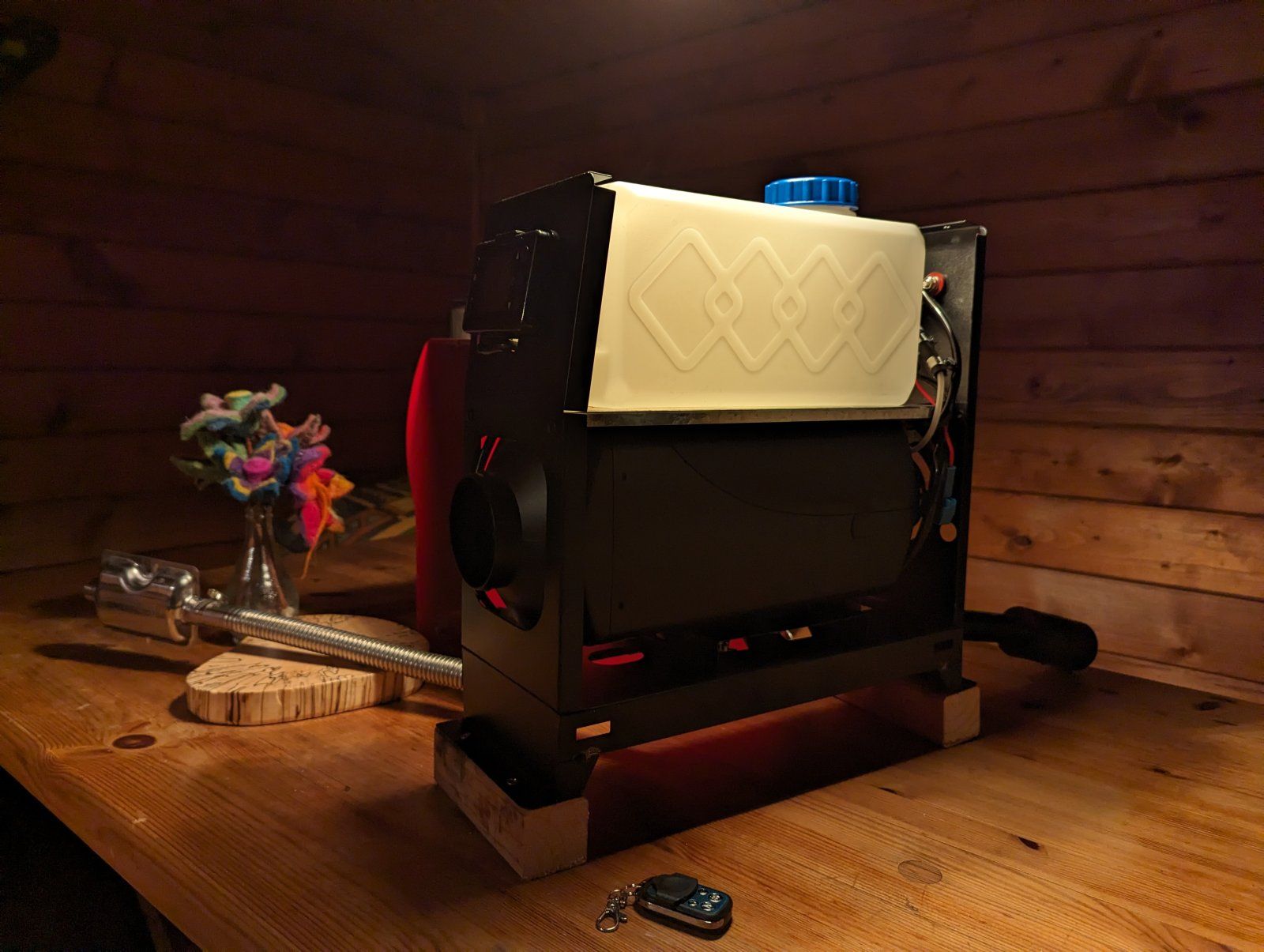

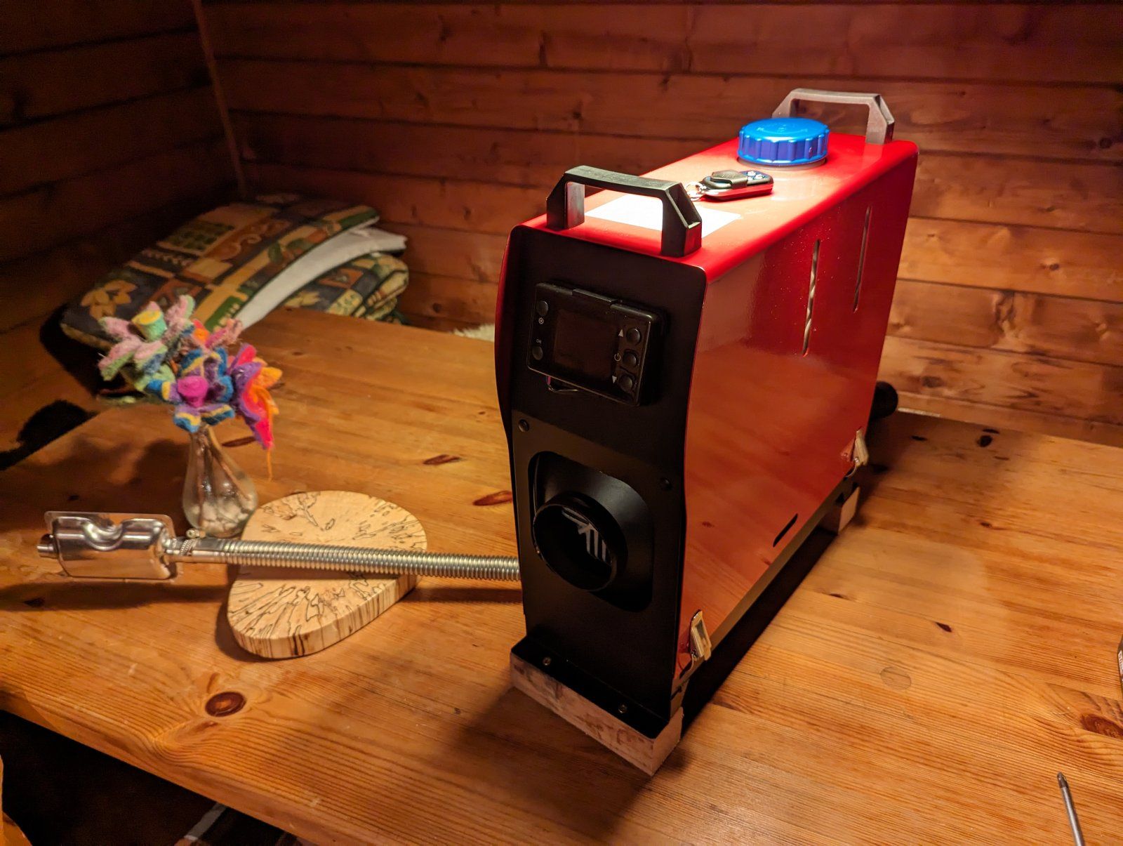

Ich möchte mir in den nächsten Monaten das Obergeschoss des alten Stalls (4x8m) zur Werkstatt ausbauen.
Im Winter möchte ich es aber doch warm haben.
Da hatte ich letztens als Heizung hier im Forum eine Flächenheizung empfohlen bekommen.
Kürzlich zeigte mir ein Bekannter in seiner Autowerkstatt so eine China Dieselheizung. Im letzten Winter hat er damit ungefähr 600l Heizöl verbraucht. Das Ding ist also tauglich.
Kurze Zeit später stellte das hier ebenfalls im Forum jemand vor, der das bei seinem Kollegen einbaute (war das @FSD?).
Egal. Ich habe mir so ein Ding auch besorgt und werde das in den nächsten Tagen mal draußen ausgiebig testen.
Im Prinzip ist das der China Nachbau einer Webasto Standheizung, die man im PKW, LKW, Wohnmobil, Boot oder sonstwo montieren kann.
Das Ding gibt es als 2, 5 oder 8kW, wobei die 5/8er Version baugleich ist und nur über die Förderungsmenge der Pumpe die höhere Leistung erzielt.
Das Teil kostet, so wie es hier steht, um 100€ (schon für 89€ gesehen).
Man kann die Heizung über einen Timer steuern und es ist sogar eine Fernbedienung dabei.
Kurze Zeit später stellte das hier ebenfalls im Forum jemand vor, der das bei seinem Kollegen einbaute (war das @FSD ?).

Ist bei mir in der Garage im Probebetrieb, soll später die Räumlichkeiten unter der Garage heizen.
Die Stinkerei wäre mir auch nix, aber die kwh Heizleistung kostet wahrscheinlich die Hälfte, wenn man Heizöl in Kleinmenge bekommt, noch weniger.
