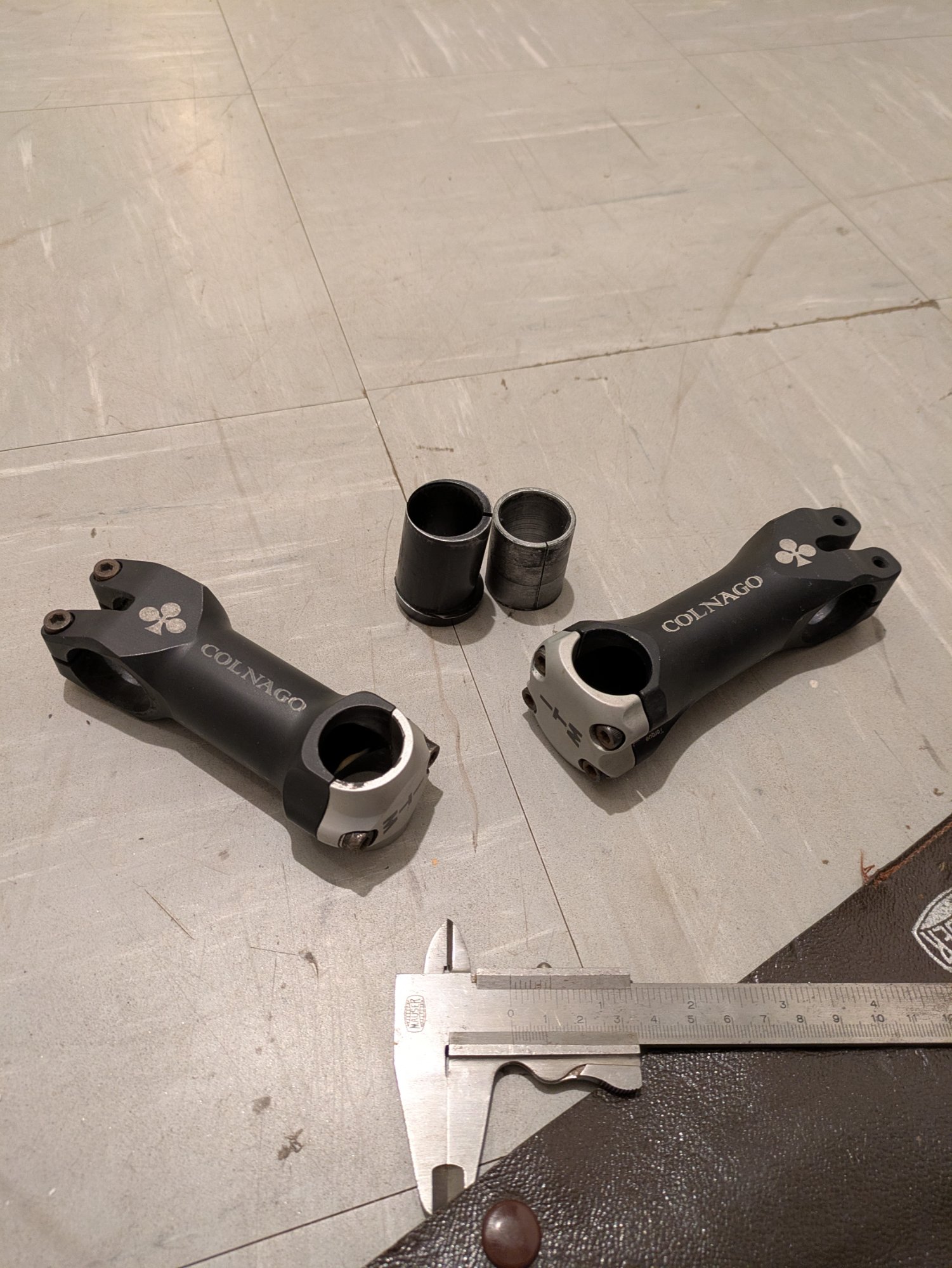

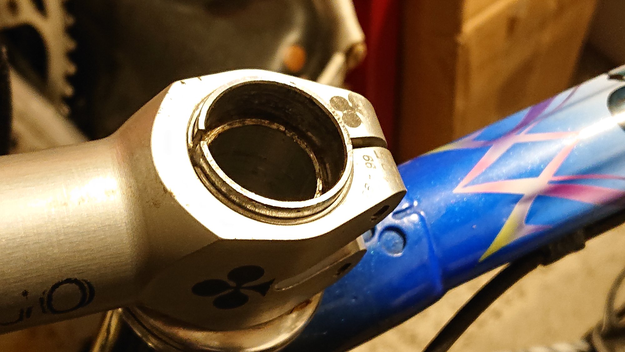

ich hab mal grob gemessen, mir fehlen ca 0,5 mm
falls niemand eine solche hülse übrig hat, würde ich im modellbaubedarf gucken und ein blech zuschneiden.
alternativ vielleicht einen leeren 5l kanister zerschneiden.
ich wühle morgen mal in der autowerkstatt.
so, ich hab versucht, und gemessen, mit o.5 mm zusatzblech zur normalen reduzierhülse von 1" auf 11/8" klappt es ja nicht, bin auf 0,8 mm gekommen mit meßungenauigkeit.
das hab ich dann auch noch im internet gefunden, der itm hat 1 3/16", also 3,016cm
https://www.roadbikereview.com/thre...nago-itm-stem-with-the-eccentric-shim.146025/
1 1/8" sind 2,857 cm
differenz also 0,159 cm
hülse läuft rum, also halbiert 0,0795 gerundet 0,08 cm

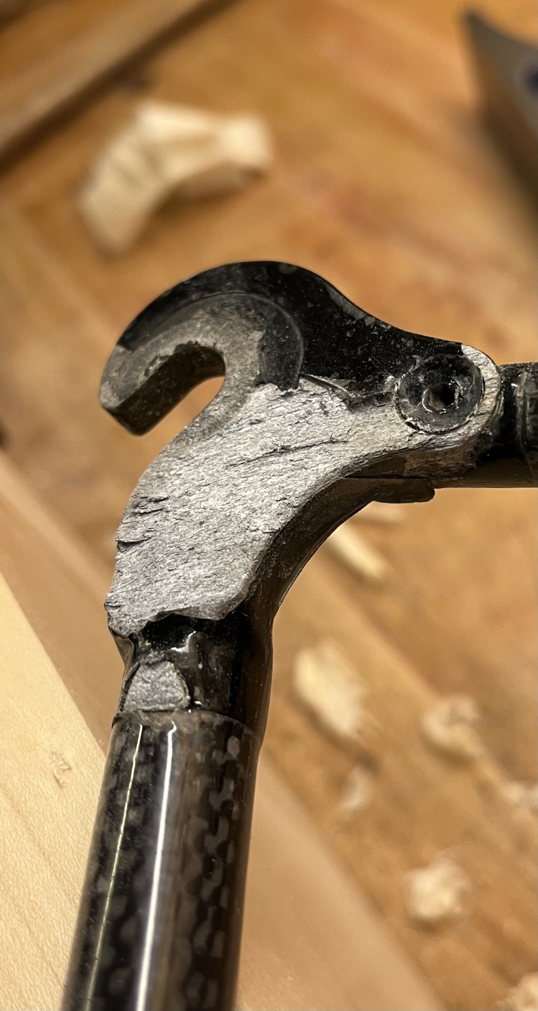

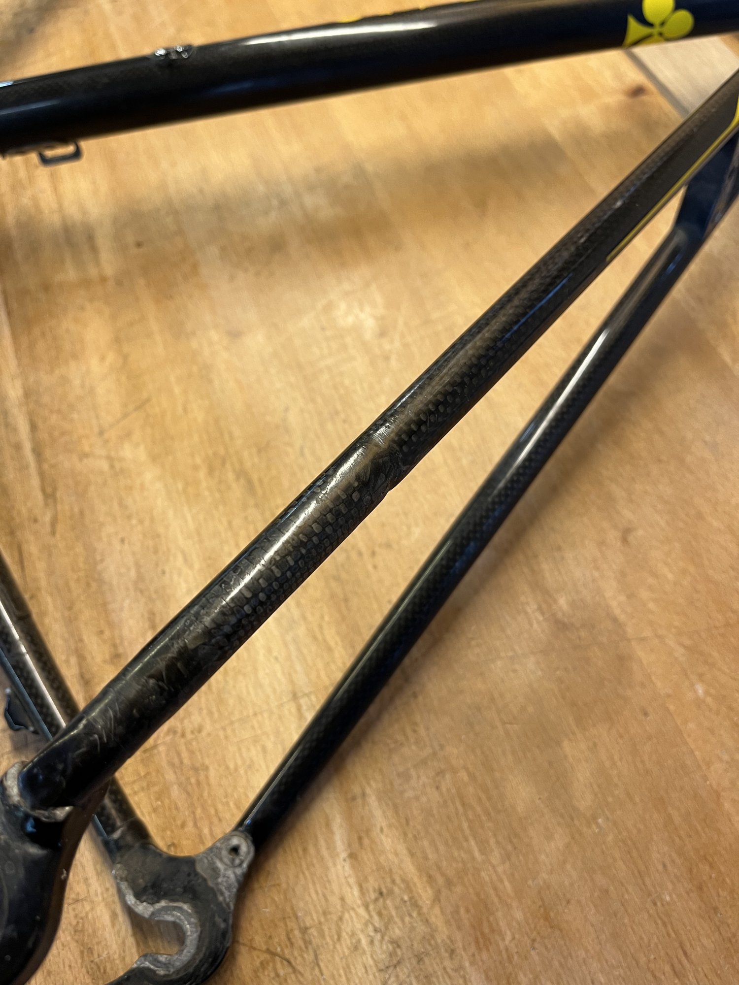

Ich hab hier auch so einen fall wo ich nicht rec
ht weiß wie weiter.
Der kauf war vielversprechend, bei erhalt stellten sich mehrere dinger heraus. Ersten: sitzstrebe war mal angeknackst und wurde repariert. Zweitend: linkes dropout massiv korrodiert. Nach entfernung der korrosion, sicher 1mm material verloren
Wenn man nach der Reparatur noch so eine Kerbe an der Schadstelle hat, stell ich mal die Fachkenntnisse des Reparateurs in Frage.
Die colnago in Carbon sind ja sehr großzügig ausgelegt. Da kann das schon so halten,
vertrauen erweckt das aber nicht mmn.
@byf hat mir das schon angeboten, er hat whatsapp...
Ich bin erst jetzt dazu gekommen alles durchzumessen und kann das bestätigen.
Die Vorbauten, egal ob 2- oder 4-Schraubenklemmmmung haben knapp über 30mm...also wahrscheinlich dann 1 3/16".
Ich habe auch beide Hülsen, wenn @byf möchte kann er die gerne bekommen um Maß für dich zu nehmen.
Wenn man nach der Reparatur noch so eine Kerbe an der Schlafstelle hat, stell ich mal die Fachkenntnisse des reparateurs in Frage.
Die colnago in Carbon sind ja sehr großzügig ausgelegt. Da kann das schon so halten vertrauen erweckt das aber nicht mmn.
Autocorrect much?

ich habe mir am samstag das 0,8er alublech besorgt und eben noch die hülse geschnitten. das hat gut geklappt und passt perfekt. die nur je 2 schrauben am vorbau haben die festigkeit12.9, mehr geht nicht, soweit ich weiß.

Da bin ich gespannt ob die Hülse auf dem Gabelschaft hält bzw. nach einigen Kilometern nicht leicht verrutscht. Habe das bei meinen Adapterlösungen (1 auf 1 1/8 Zoll bzw. 1 1/16 auf 1 1/8 Zoll) auch, dass der Vorbau sich bei längerer Fahrt wieder leicht nach oben bewegt. Aktuell habe ich es mit Carbon-Montagepaste versucht (hat ja sowas wie Schleifkörper drin) und falls das nicht hilft werde ich Loctite-Fügeklebstoff versuchen um die Hülsen auf den Gabelschaft zu kleben. Natürlich erschwert das dann den eventuell zur Wartung zukünftigen Gabelausbau..
Wie so oft ist halt alles ein Kompromiss..🥴

Ich als leichter Fahrer hätte aber keine große Bedenken, die C40 sind solide. Das Ausfallende würde ich glatt bearbeiten und polieren. Bei der Strebe müssen Experten mal gucken...
Der is ja anscheinend lange mit der reparierten streben gefahren ohne probleme.
Angeblich wusste er auch garnix von der reparatur. Ob mans glaubt oder nicht

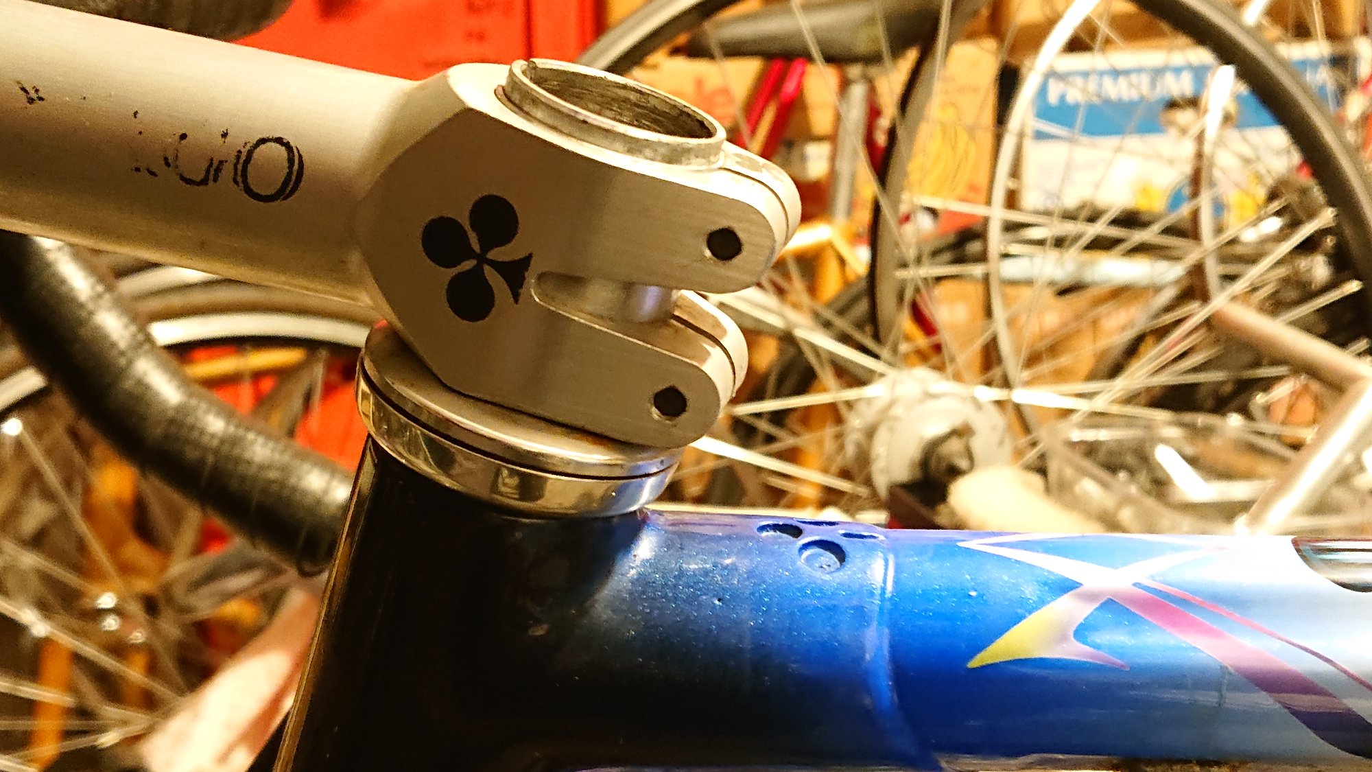

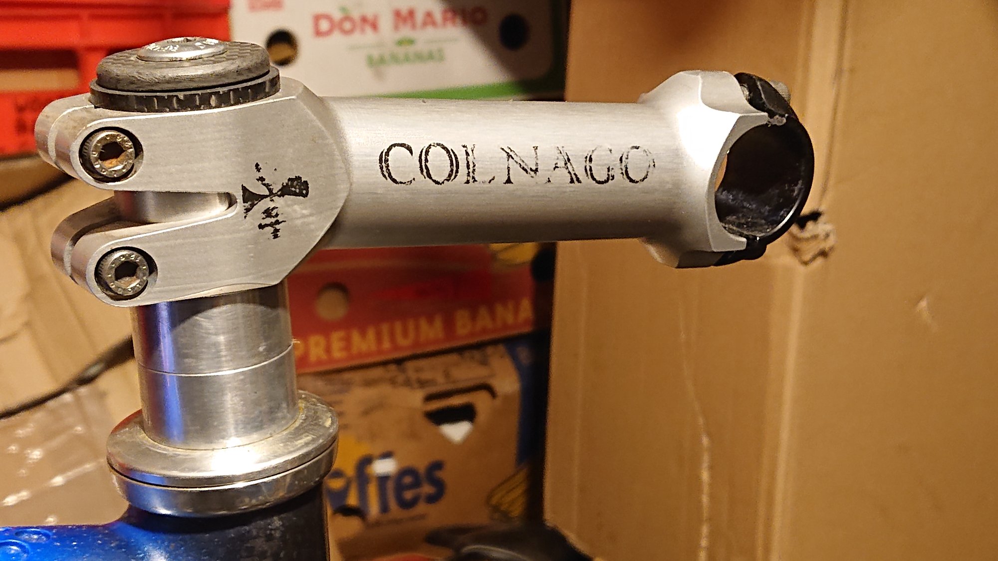

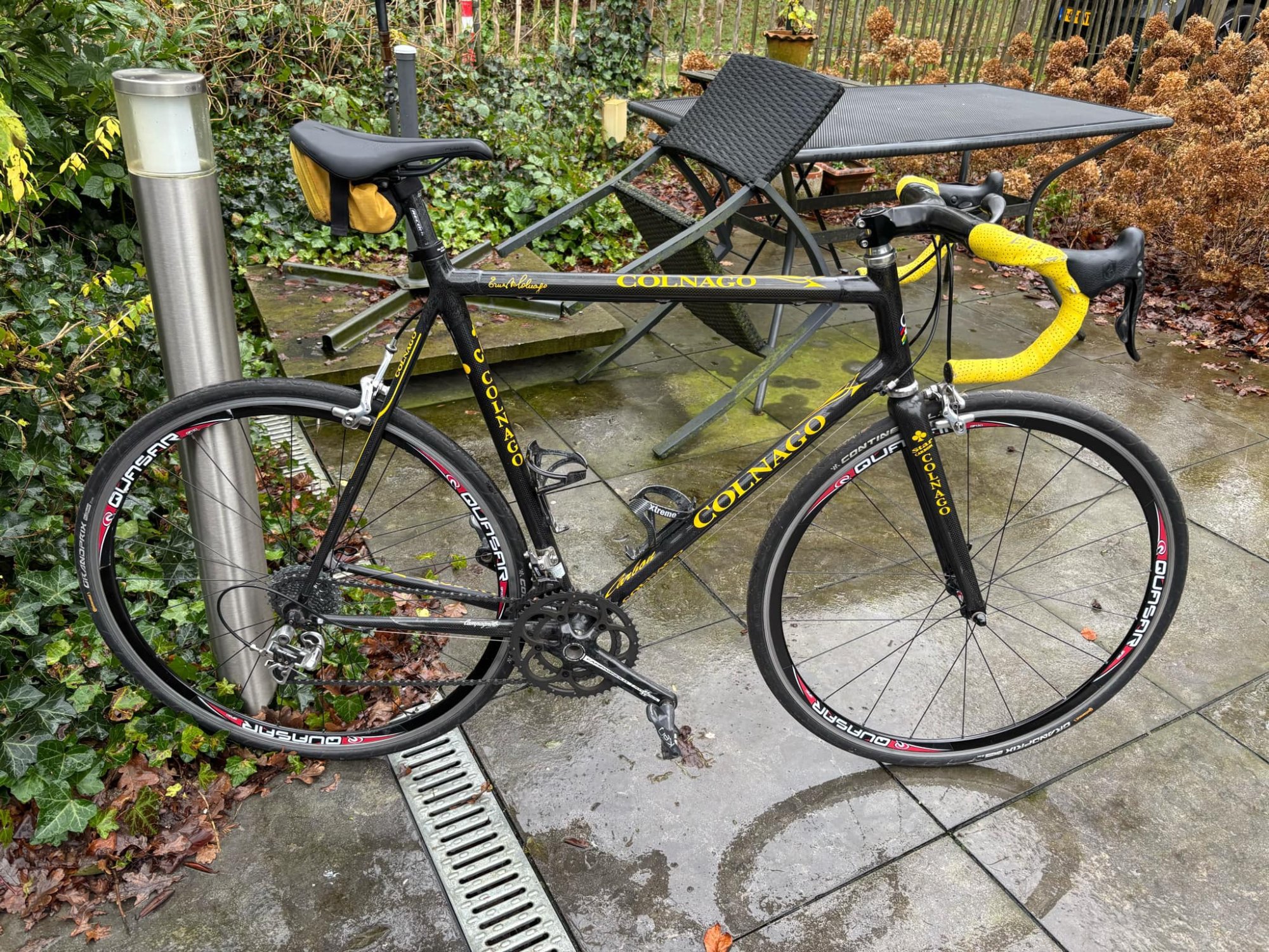

heute bin ich mit dem vorbau mit der selbstgefertigten adapterhülse - s.o. - gefahren, und es hat sich nichts gelockert. die etwas größere überhöhung durch den flacheren winkel des vorbaus gegenüber dem kaufzustand geht, trotz meines beschxxxeidenen trainingzustandes. mit der optisch perfekt passenden gabel komme ich nochmal 3 cm tiefer, weil der schaft zu kurz ist. ich werde das probieren, und auch wieder mehr fahren.
hier zwei bilder von heute:
an dem rad sähe ich gerne die electrons 1st gen, vielleicht lässt sich @Rennradrolf ja erweichen, mir sein hinteres für dieses rad zu verkaufen, ein einsames vorderes liegt bereit...

ich habe inzwischen die carbongabel mit aluschaft von @Goderian montiert. die anpassung mit den hülsen ist gleich geblieben, da hatte sich auf 70 km nichts gelockert.

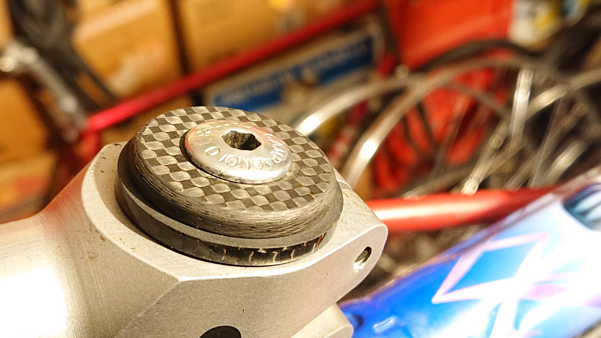

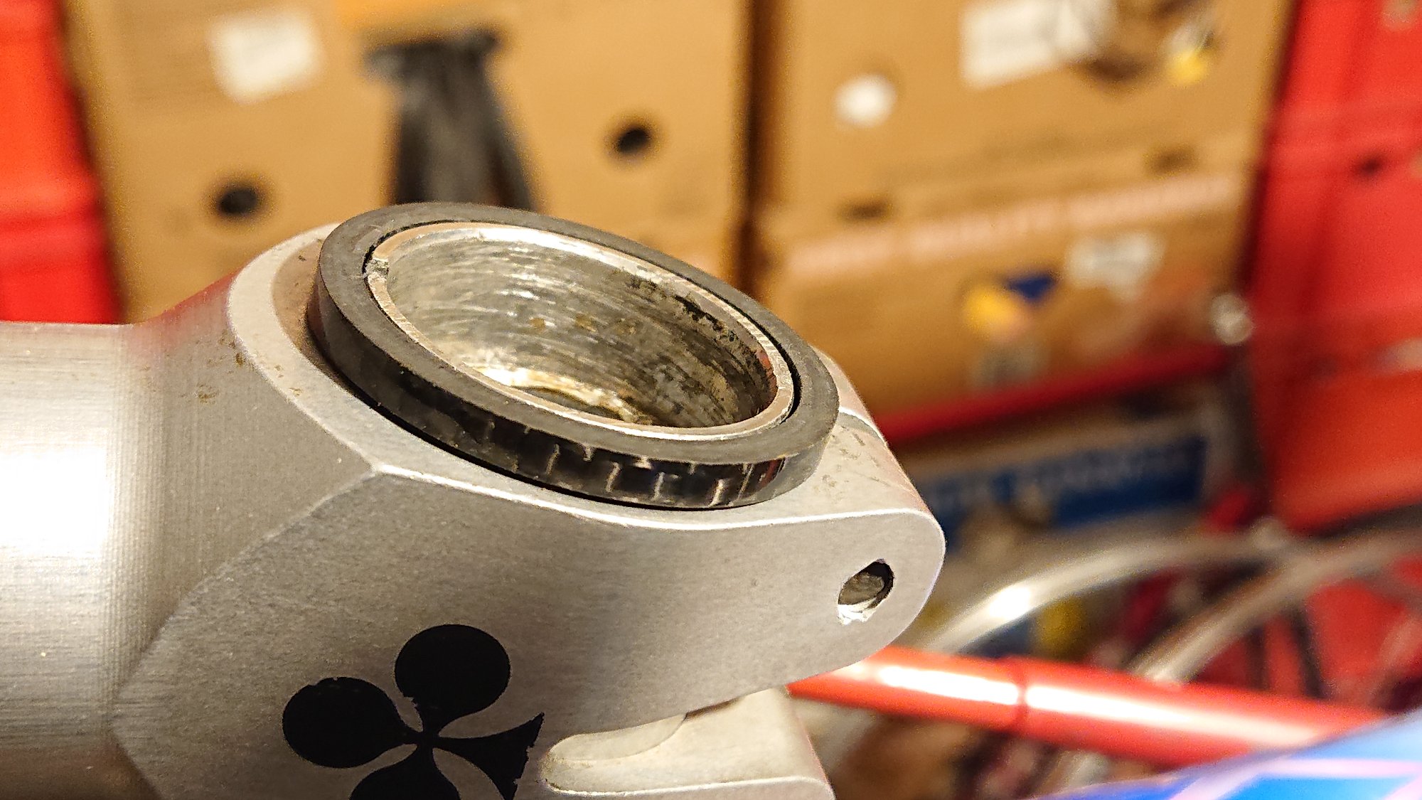

die innere hülse steht noch 3,4 mm über dem vorbau.
die äußere hülse ist passend abgelängt.
ganz innen der gabelschaft, dem bis zur oberkante vorbau 6 mm fehlen.
der vorbau klemmt mit seinem oberen segment auf einer höhe von 13,3 mm, da 6 mm schaft fehlen, klemmt er also nur auf 7,3 mm.
reicht das???
muß unter den vorbau ein spacer, oder darf der einfach auf die obere lagerschale drücken?
zufällig kann ich das einfach verkleiden mit einem carbonspacer, und den deckel draufschrauben - die aheadkralle ist noch nicht eingeschlagen, denn evtl muß ich ja noch etwas machen: den gabelschaft verlängern lassen, oder einen ahead adapter einsetzen?
diesen müsste ich abdrehen lassen, denn er hat 22,2, bzw der hier vorhandene adapter hat 22,0mm durchmesser, und das gabelschaftrohr hat innen 21mm durchmesser.
der adapter hat eine schrägkeilklemmung, den könnte ich noch stark verkürzen, und auch oben im 1 1/8 abschnitt brauche ich ja nicht die volle länge.
ich kann das setup so fahren, die überhöhung habe ich bis auf einen knappen cm auch an ein paar anderen rädern, aber einen cm würde ich dann auch unter den vorbau spacern.
