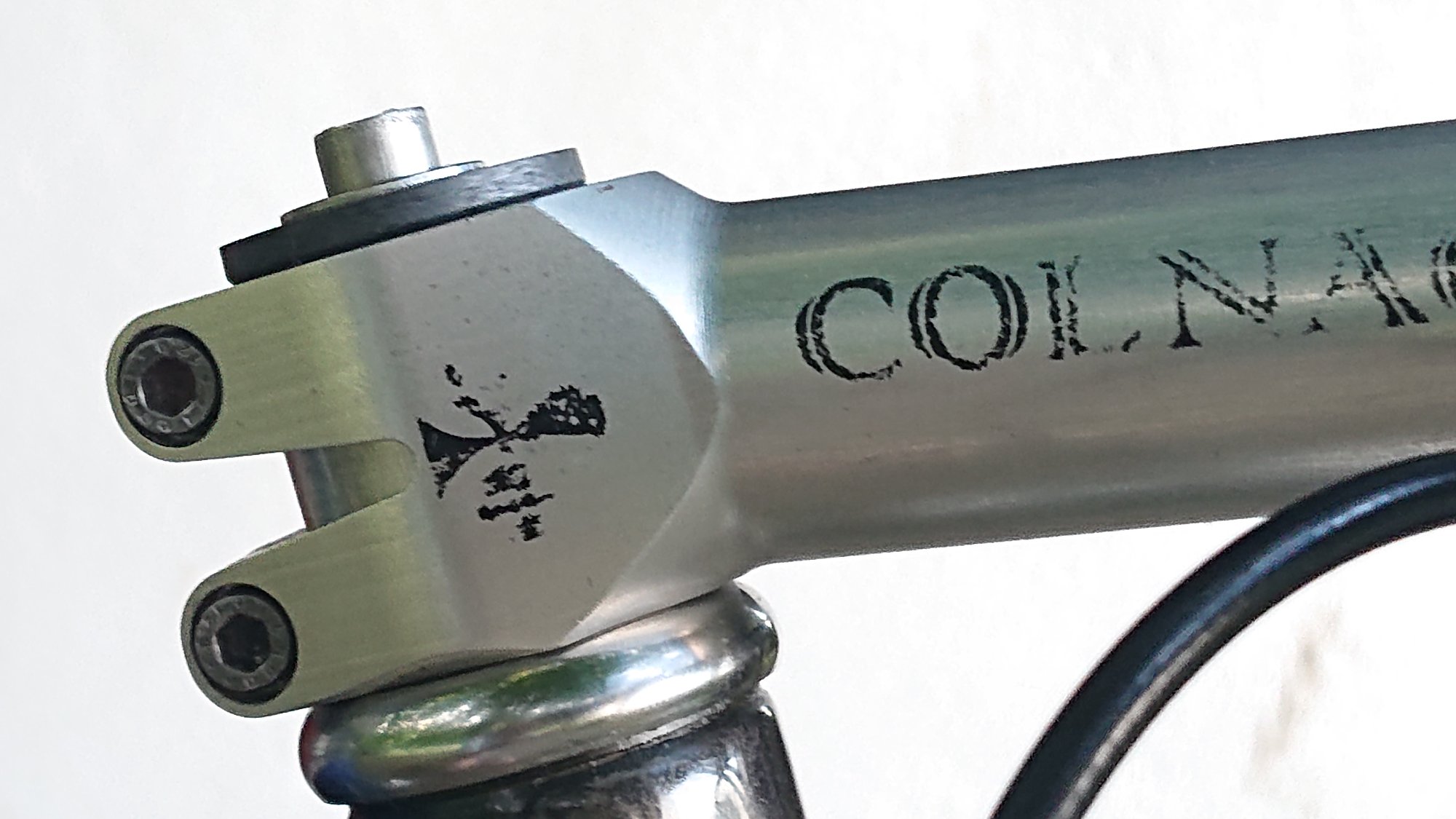

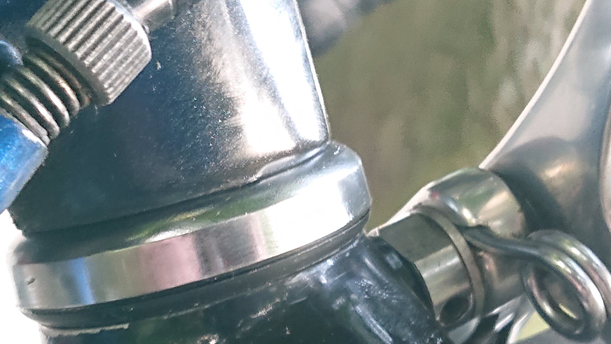

das vorbau/steuersatz/gabelproblem ist erstmal gelöst. ich habe den sehr flach bauenden stählernen dia compe vom @𝐻𝑒𝓍𝑒𝓇 bekommen, die schlüsselfläche abdrehen und das gewinde auswischen lassen. das hat mir die fehlenden 6 mm gebracht. die zuvor über den vorbau überstehenden hülsen habe ich bis 1 mm unter klemmhöhe gekürzt. die aheadkralle ist eingeschlagen, das werkzeug kam von @blacksheep just in time.
zum einstellen des steuersatzes habe ich statt der carbonscheibe eine große stählerne unterlegscheibe benutzt, durch die 2 hülsen war das am anfang etwas schwergängig.
die carbon kappe wird vielleicht noch ersetzt, die schraube sicher gegen eine mit senkkopf.

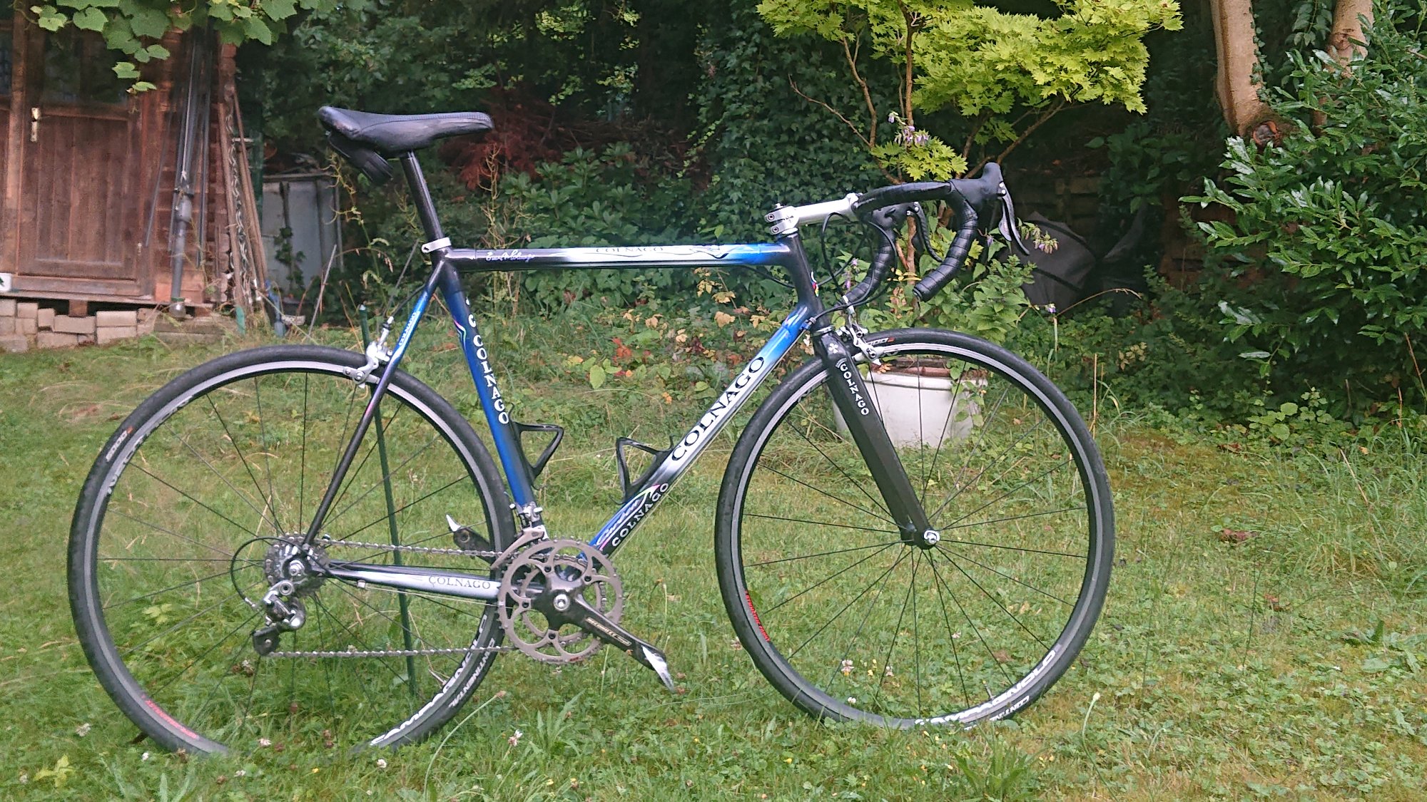

Anhang anzeigen 1641098Anhang anzeigen 1641097die überhöhung ist die grenze von dem, was ich fahren kann, also ist es ein rad für die zweite hälfte der saison. 2 schnelle bilder von der testfahrt, nach 6 km ist noch alles fest - die hülsen wurden ja kritisch gesehen. nach der langen hausrunde weiß ich mehr...

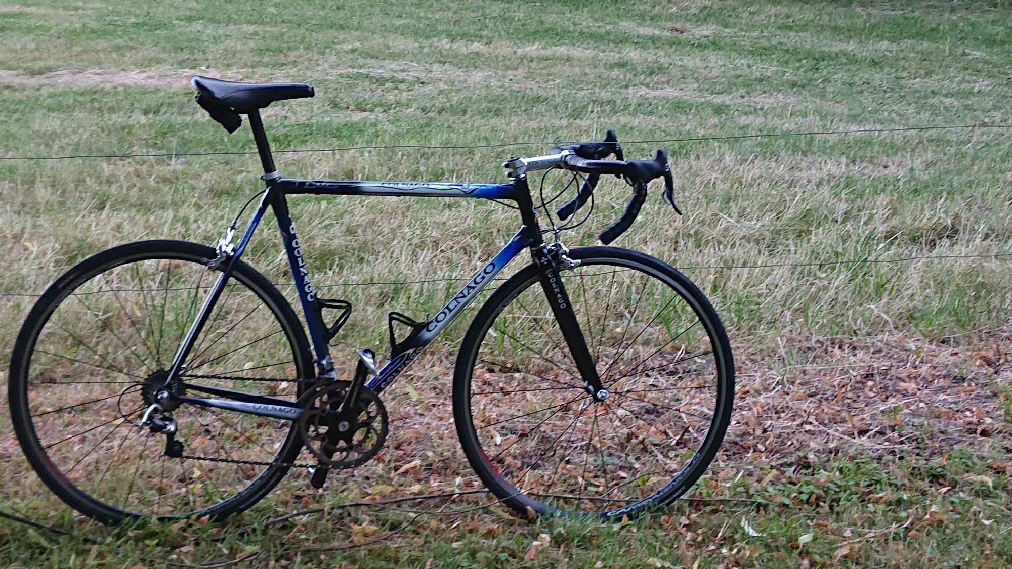

Anhang anzeigen 1641100@DaleCannon - es sieht jetzt zumindest aus wie ein rennrad, oder?
als nächstes ist das cockpit dran, die züge sind natürlich zu lang jetzt, compact lenker wäre schön, und der umbau von 9f auf 10f.
kettenblätter und umwerfer tausche ich noch.
eine pumpe fehlt auch, gemäßigt mini mit halter für unter den flaschenhalter, etwas von lezyne vielleicht?

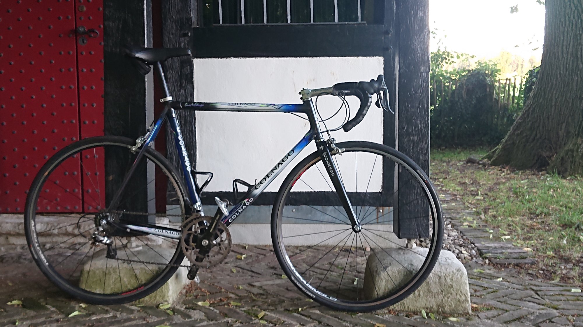

ja, die überhöhung geht so gerade noch, auf einer 55 km testrunde ist der nacken angestrengt, aber ich hab auch wirklich wenige km dieses jahr. hier nochmal ein bild:

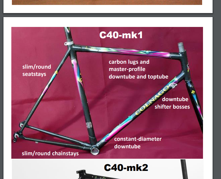

in dem c40-famlily-tree-pdf. Unter dem Text sind Bilder und im MK1-Bild ist eine abgeschnittene lackierte Stütze erkennbar ;), die wie Deine aussieht
@FlyingDutchman Eine Frage zu dem C40-mk1, welches du in deiner Nachricht abgebildet hast: Ich lese online unter deinem Link (hier), dass das C40-mk1 mit lackierten Precisa Gabeln verkauft wurde und wohl aber auch mit Time Carbon-Gabeln. Da es sich bei der Gabel, die auf deinem Bild zu sehen ist, offensichtlich nicht um eine Precisa Gabel handelt, sondern um eine andere Gabel, nehme ich an, dass das die Time Carbon Gabel ist? Richtig? Irgendwie kommt mir die Gabel auf dem Bild sehr sehr schmal vor, dafür, dass es sich um eine Carbongabel handeln soll. Vintage Velo Berlin hatte den Rahmen auch mit der Gabel: https://vintageveloberlin.de/shop/Colnago_C40_SHOP.php
Was ist denn das für eine Gabel?
Edit: @gridno27 hat hier geschrieben, dass eine Wagenladung Time Gabeln mit dem C40 verkauft worden seien? Kann es sein, dass es sich dabei um eine solche Time Gabel handelt? @gridno27 hat außerdem geschrieben, dass die TIME straight heißen würden. Unter dem Suchbegriff finde ich allerdings nichts online.

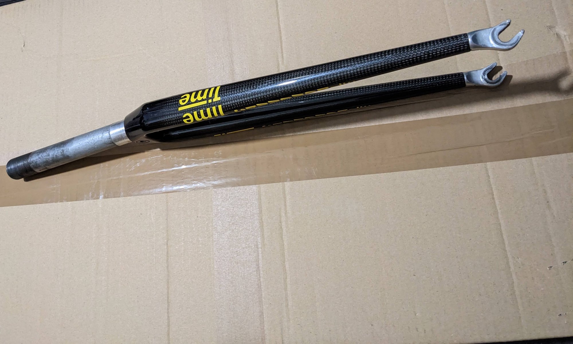

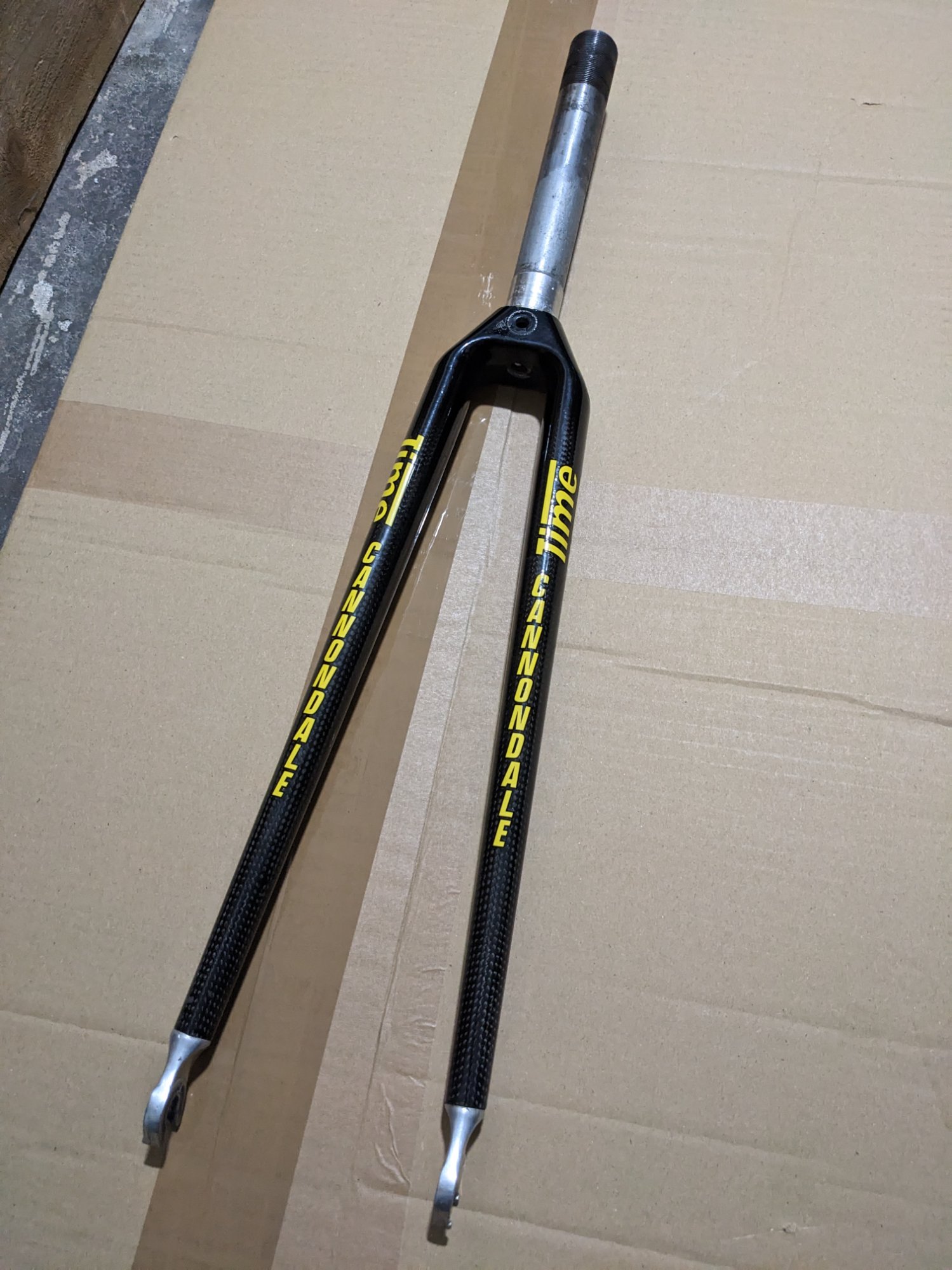

Edit: @roykoeln wenn dich meine Fragerei hier stört, kann ich das gerne woanders hinschieben und hier löschen. Ich möchte deinen Thread nicht torpedieren.
Wenn ich das richtig im Kopf habe müsste die Gabel eine Time Club gewesen sein oder zumindest sehr ähnlich zu dieser.
Ah, wieder was gelernt. Herzlichen Dank!

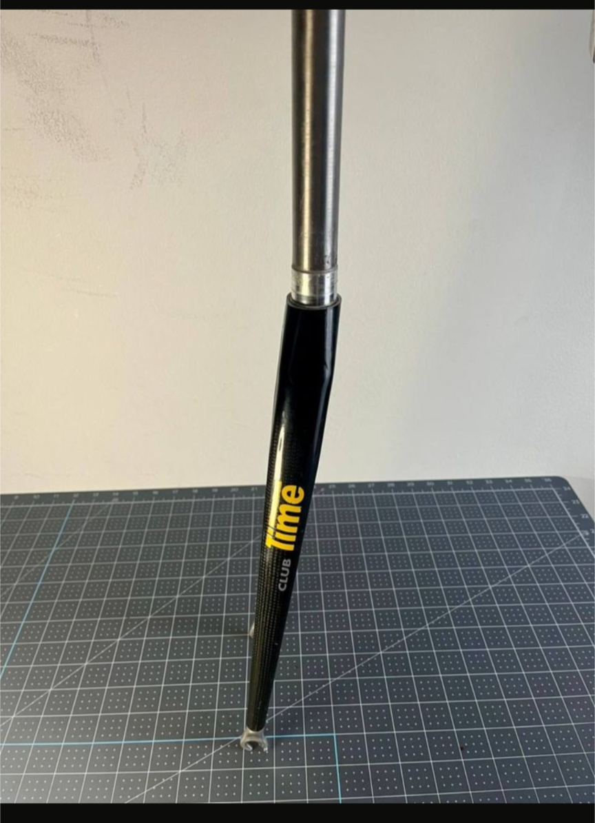

Mega, das sieht tatsächlich exakt nach der Gabel aus. Jetzt die Fragen aller Fragen: Kann man ein Rad mit dieser Gabel noch guten Gewissens 25 Jahre weiter fahren? Also ich habe hier kürzlich gelesen, dass man von 1" Carbongabeln Abstand nehmen sollte. Dabei handelt es sich allerdings um Gabeln mit 1" Carbonschaft und nicht um solche mit Alu Schaft, wie es bei dieser Time Gabel der Fall zu sein scheint. Wie würdet ihr einen Rahmen/ eine Gabel im Falle eines Erwerbs vorher prüfen?
Das du deinen Thread noch nicht auswendig kannst, ist natürlich Frevel ;).

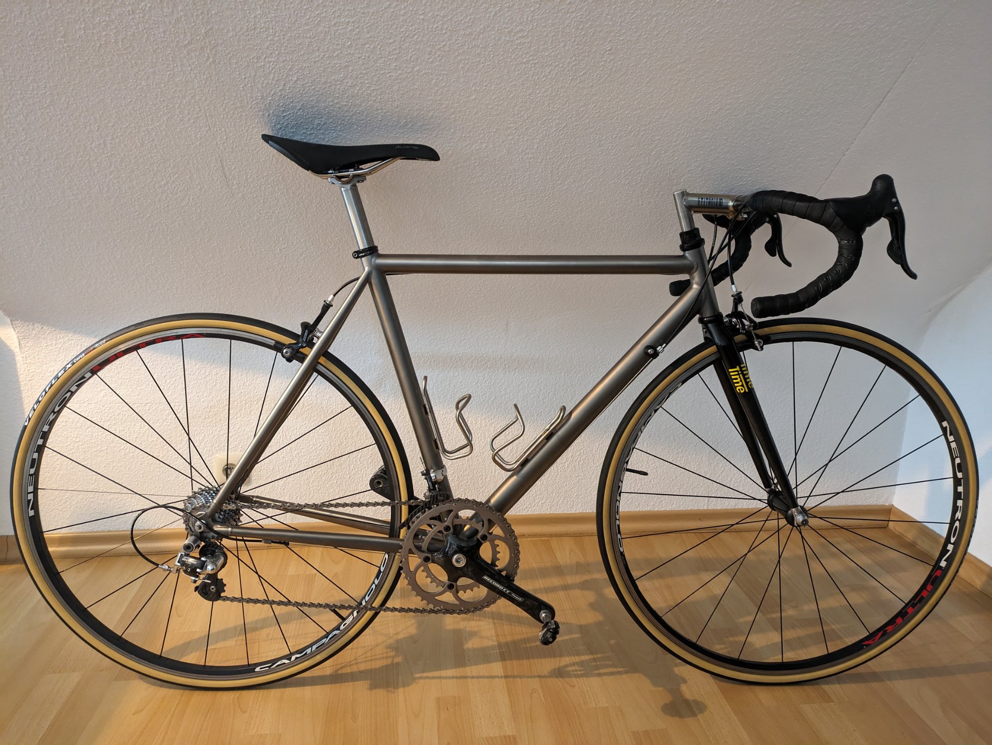

Die Time Gabeln haben einen Stahlschaft bei 1" Gewinde.
Wirken auf mich ziemlich massiv, habe ich auch am O.M.T. verbaut, hier zu sehen.
die Carbongabeln mit Stahlschaft aus der Zeit kannst du bedenkenlos nutzen sofern sie sicher unfallfrei sind. Damals sind die mit einem hohen Angstfaktor konstruiert worden, dem Zeug hat man nicht 100% vertraut und das Material nicht so ausgereizt wie heute... Alu und Carbonschaft kam erst mit 1⅛ Zoll auf. Ausnahmen gibt's aber bestimmt.
Ich bin erfreut, was eine klare Antwort :bier:. Dann weiß ich Bescheid.
