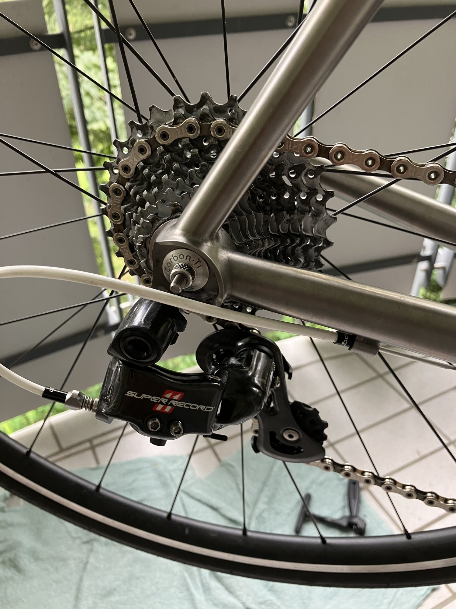

Wie schon von anderen geschrieben: sieht scharf danach aus, dass das Schaltauge nicht richtig gerade ist. Lässt sich leicht mit Werkzeug richten … oder Hinterrad ins Schaltauge drehen und versuchen.. ich prüfe inzwischen bei allen Rädern in meinem Montageständer das Schaltauge.
Tatsächlich habe ich nen größeren Knick in der Optik als gedacht.
Es war das Schaltauge. Es ist fertiggestellt und fährt, das gute Stück Stahl.

Sehr gut, da bin ich tatsächlich ebenfalls erleichtert 🤗
Dachte schon das schöne Daytona Schaltwerk von mir hätte einen weg gehabt 😑
War anfangs etwas verwundert.
So richtig vorstellen konnte ich es mir aber nicht. Weils halt keinen Kratzer hat und nichts.
Scheinbar hab ich es einfach selbst verschuldet und den Rahmen im Keller unschön zwischengelagert bevor ich das Schaltwerk montiert hab.

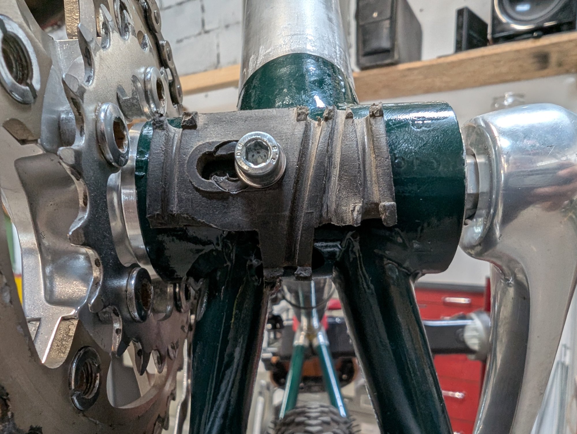

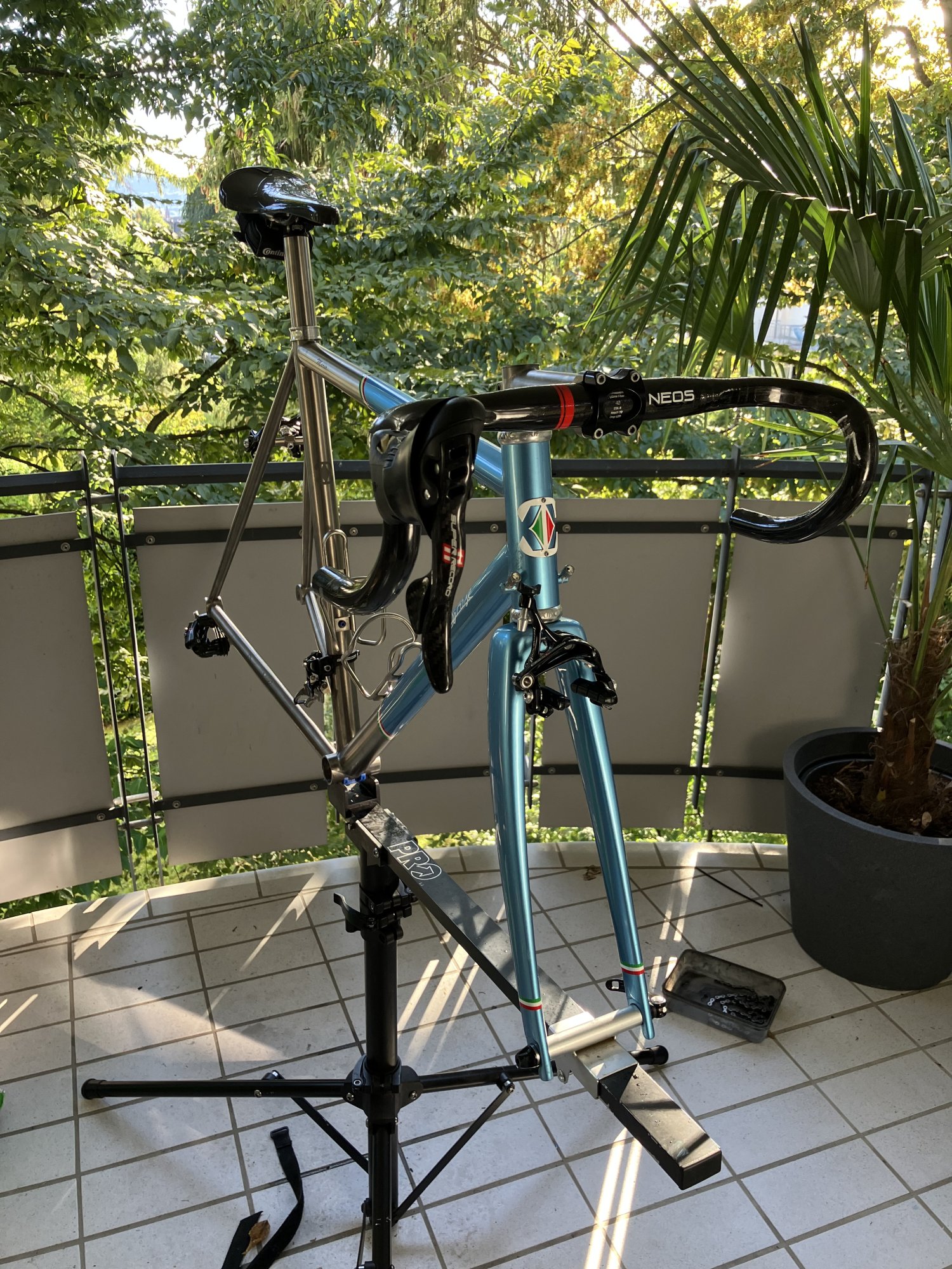

Ich habe das GALMOZZI gestripped und werde den Rahmen verkaufen.
Weiter geht’s nach langer Pause am TINAZZI.

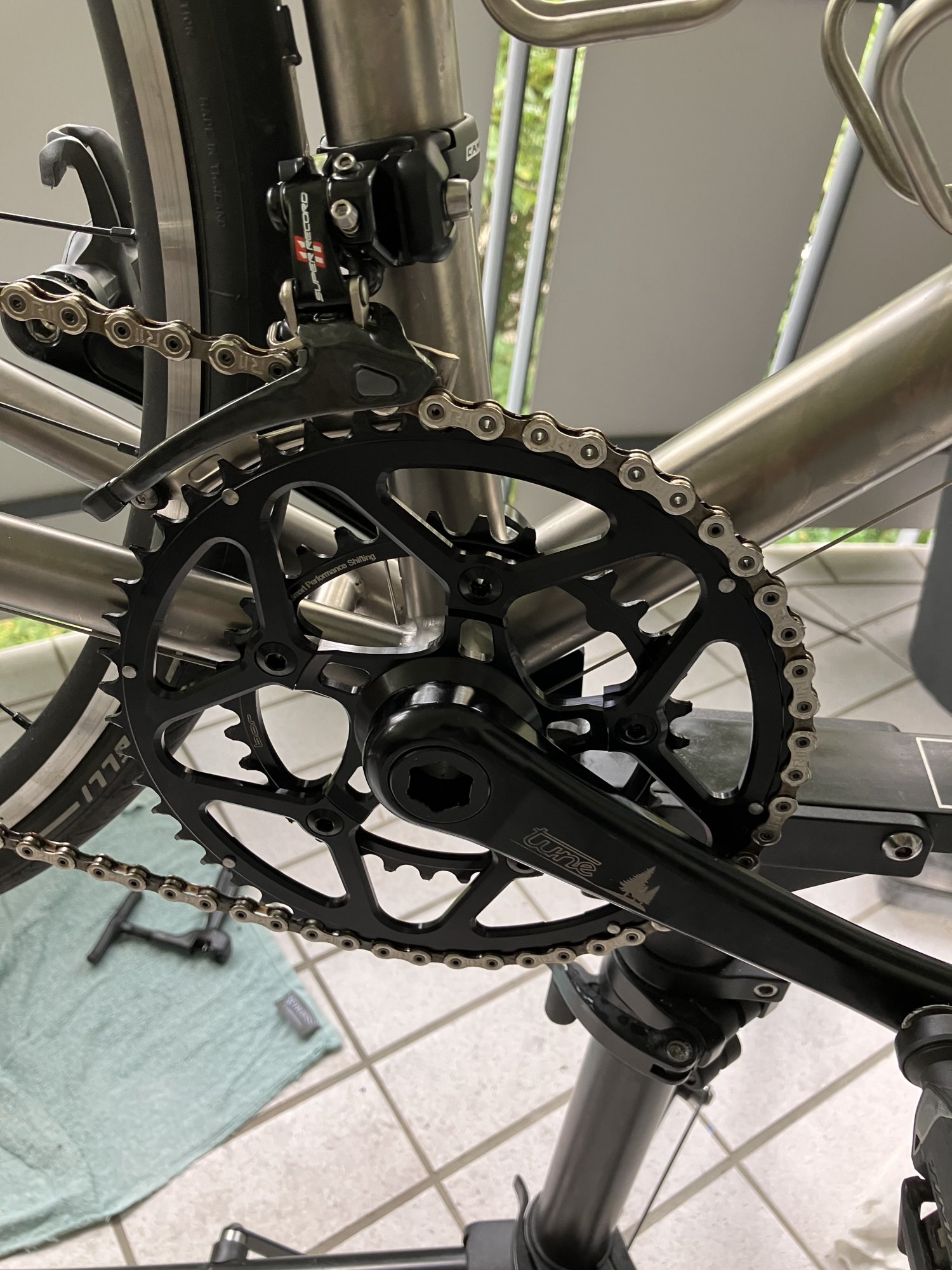

Hier war ich EWIG am überlegen, welche Gruppe???
C-Record 2.Gen etwas zu jung und das SW passt nicht zum Ausfaller und die SH passen nicht an den Sockel. (Zu großer Durchmesser) C-Record passt aber mit Cobaltos und Sheriffs schön zum Rahmen!
DA AX SH auch zu groß, da war ich am überlegen, ob ich sie befehle. Außerdem muss ich 7200 oder 7400 UW nehmen, weil kein AX Anlötgedöns.
GALLI KL ist auch eine Alternative, da müsste ich schauen wie ich die Schaltzüge verlege am IL vorbei. Ich kann natürlich auch einfach ein SR mit Hülse (die ich dafür habe) oder eine Campagnolo Patrone nehmen.
Was meint ihr?
Oder hat gerade jemand ein C-Record 1.Gen liegen?
