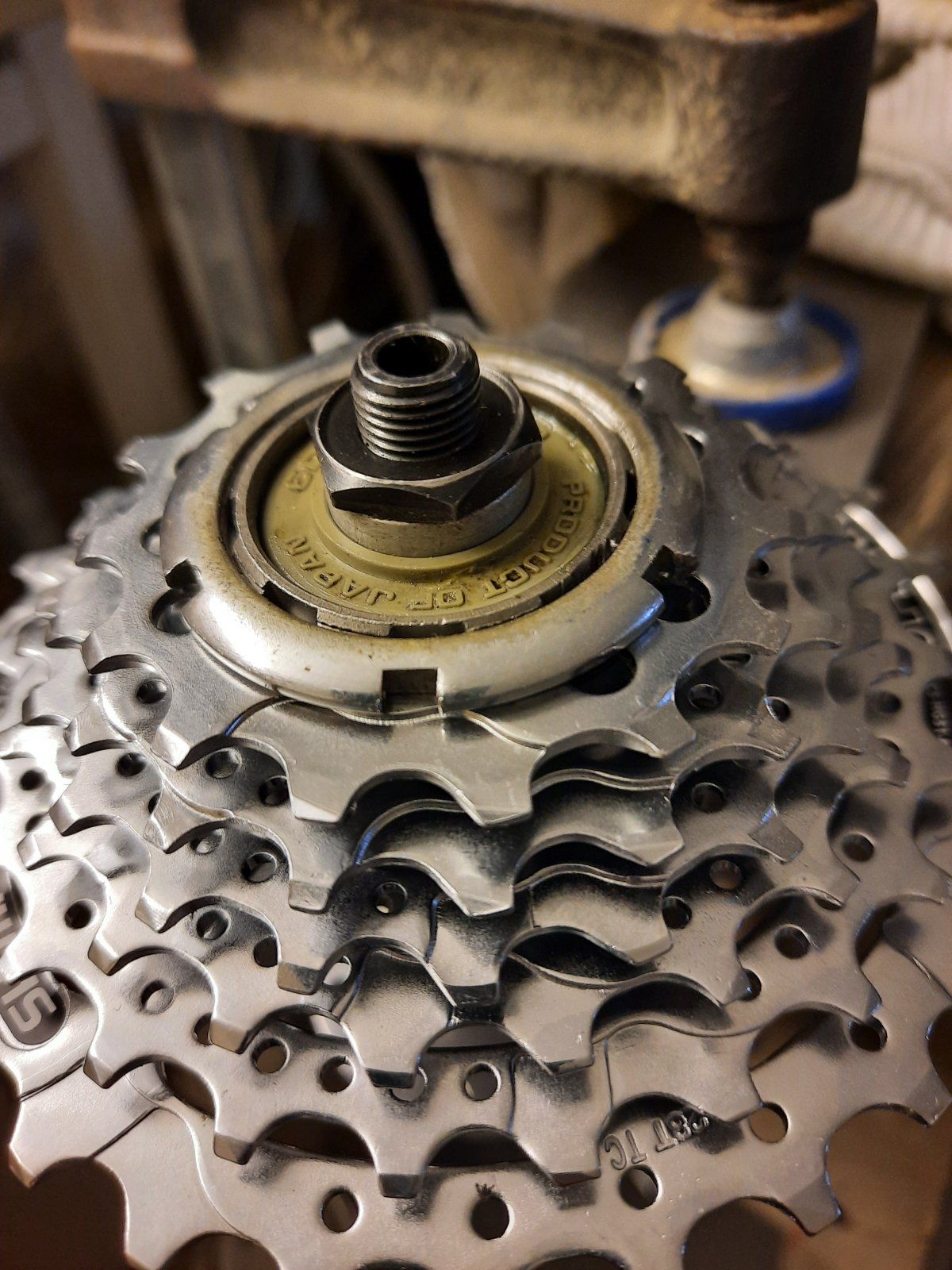

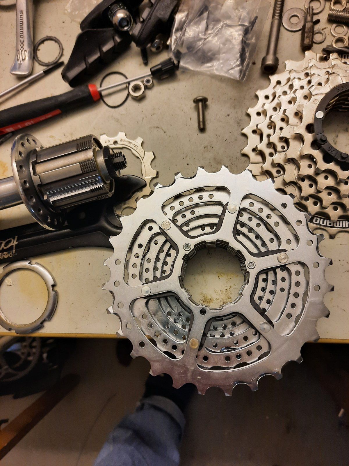

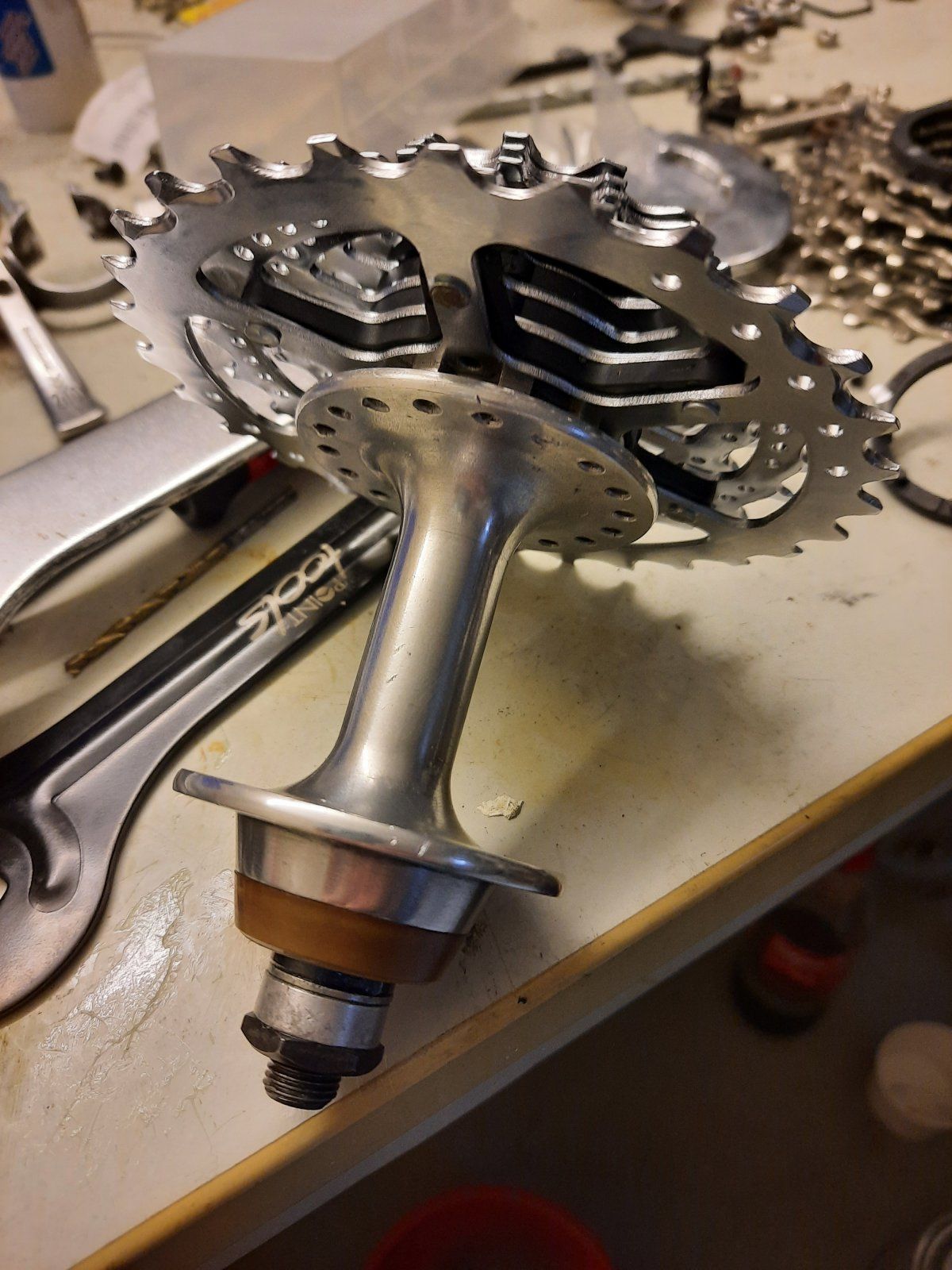

So kleines Update zum Nabenumbau Uniglide Hyperglide.
Nabe mit neuen Kugeln wieder zusammengebaut.
8 Fach Kassette Splinte ausgebohrt. 2 Ritzel entfernt und mit Konterring vom alten
Innenlager zusammengebaut.

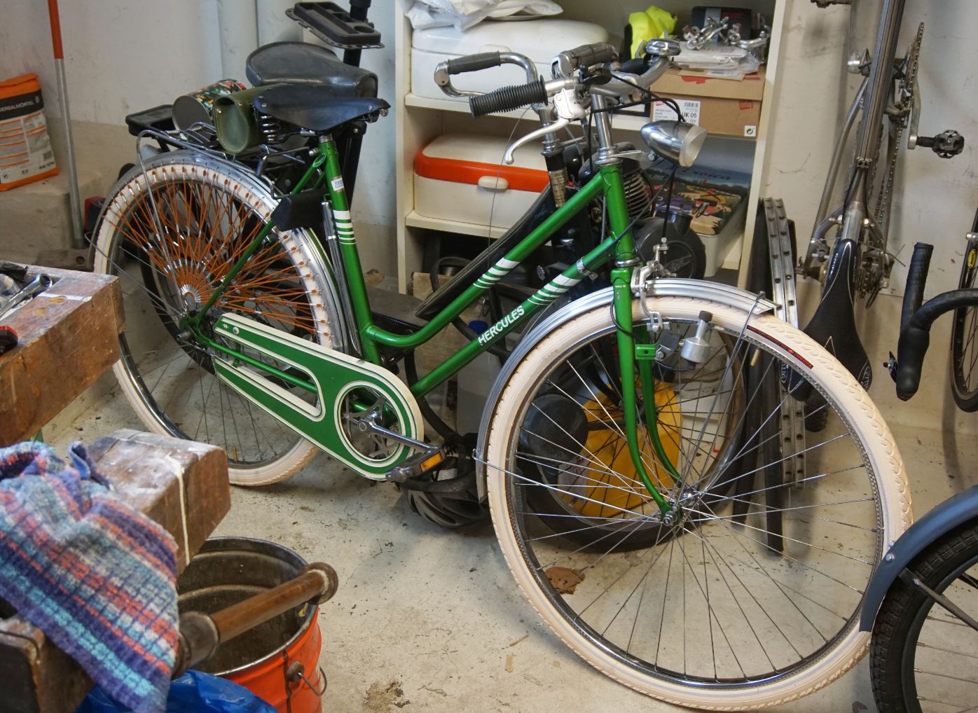

Musste an einer kleinen Projekt arbeiten,
Thema: Häuslicher Frieden durch teil/ausgleichenden Bestand.
Fazit: Lohnt sich immer mal was für den Partner zu tun…wenn`s Spaß macht ; )
Sie hatte es völlig veranzt bei der Diakonie entdeckt…
Ich hatte in den 80ern auch mal ein Hercules Herrenrad, fand es im Gegensatz zu dem Gazelle Hollandrad das mir vorher geklaut wurde träge und klobig, aber irgendwie hat es was, auf jeden fall ist es unzerstörbar.
Unzerstörbar klingt ja gut, aber auf dem Foto siehts ein wenig so aus als ob die Gabel gestaucht wäre...
Ja ist mir auf dem Foto auch aufgefallen, am Rahmen war auf jeden Fall alles ok, werd mir die Gabel mal genauer ansehen und zurückdrücken, sollte es so sein.

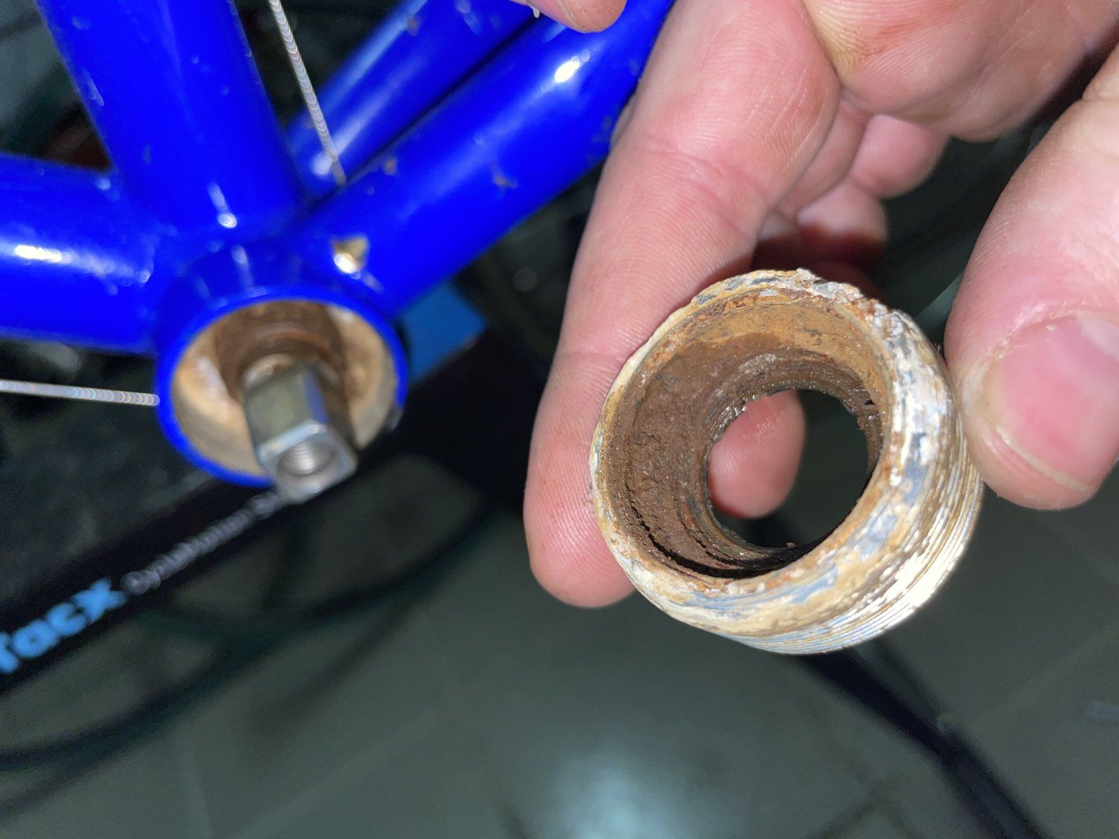

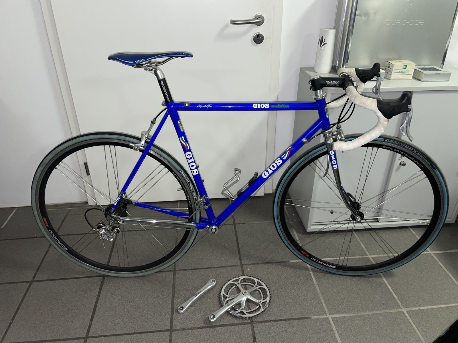

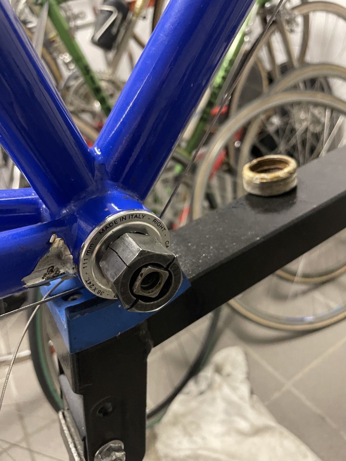

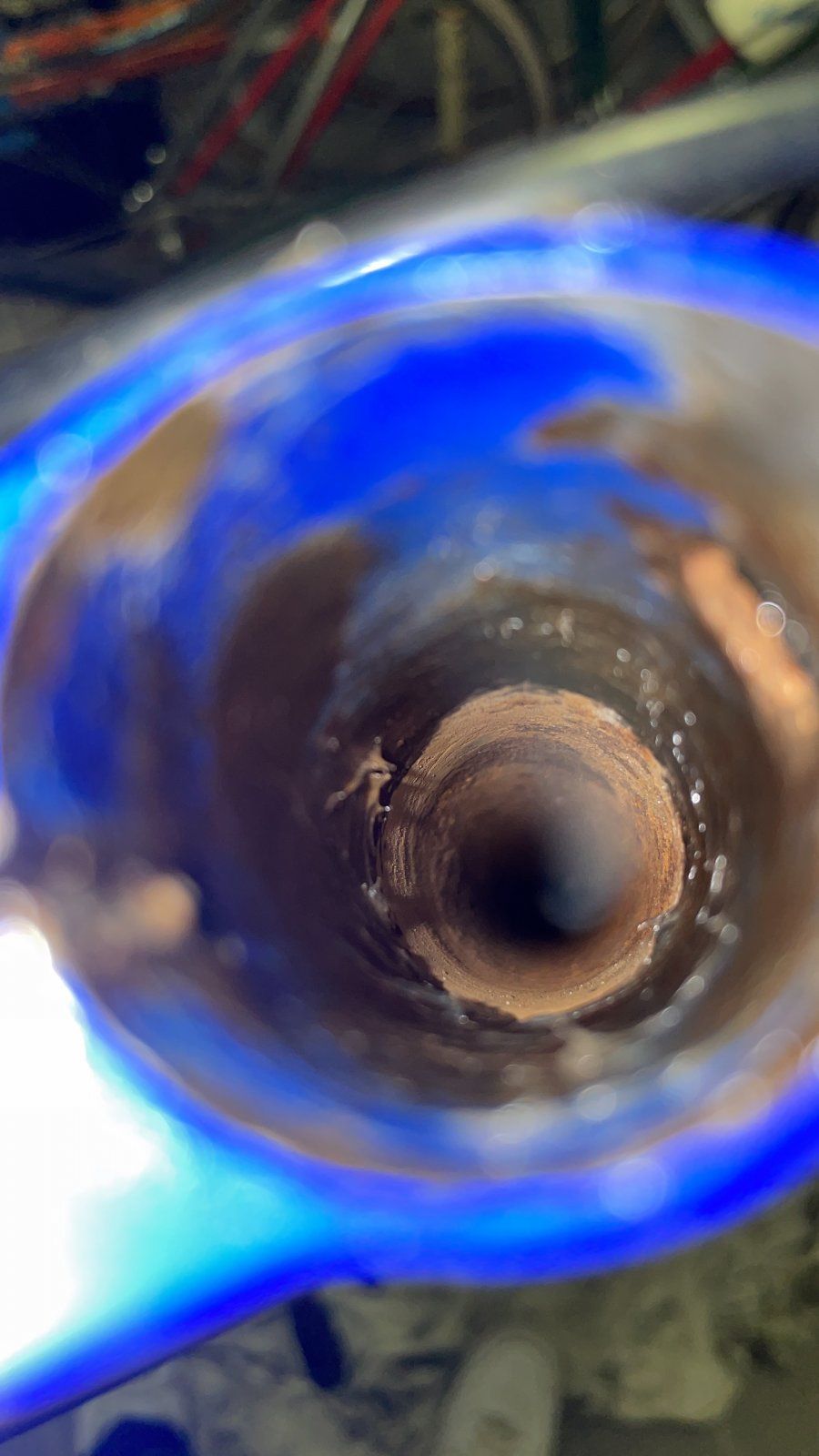

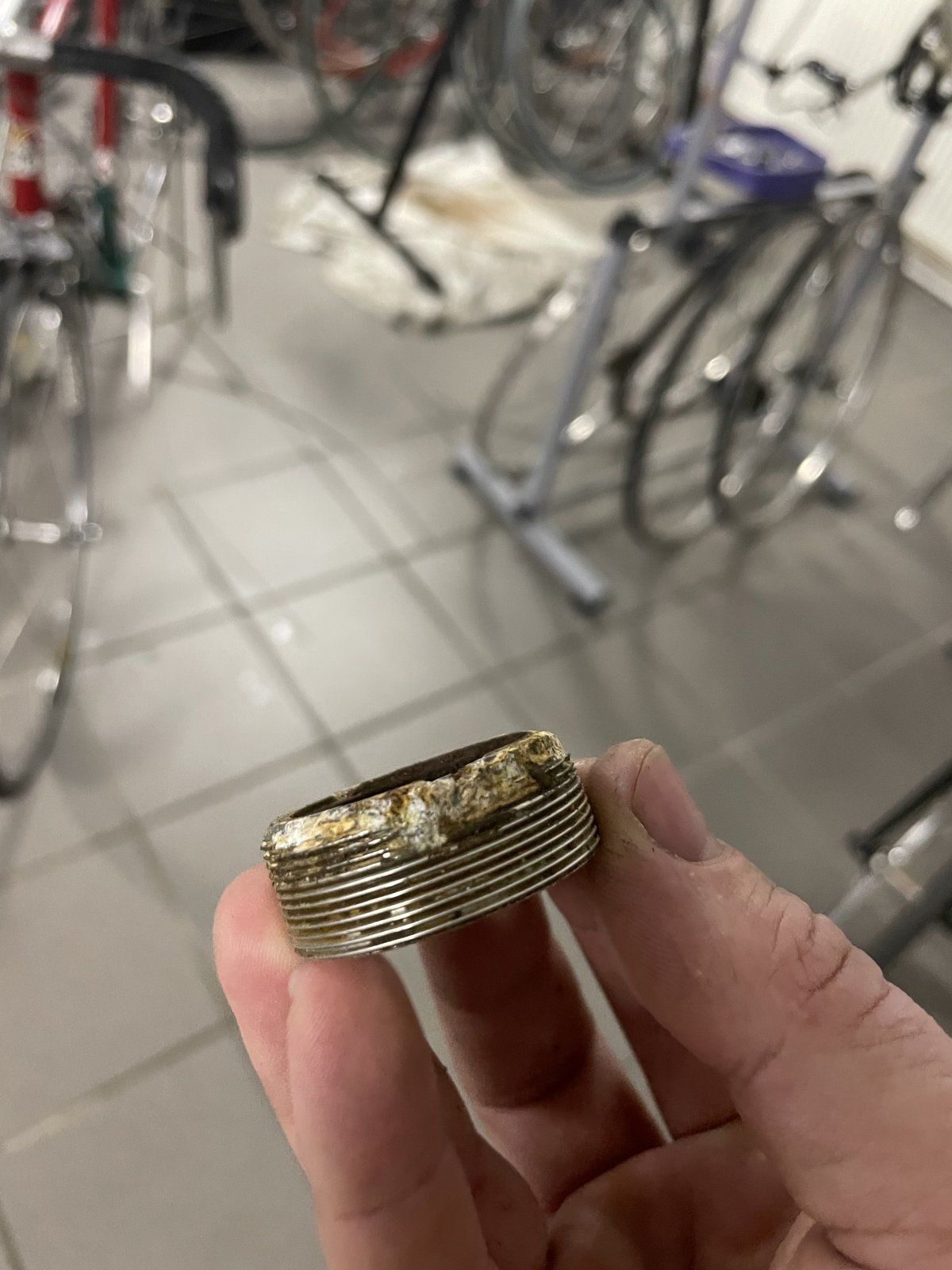

Frustration aufm Freitagabend.
Heute das schicke Gios in meiner Größe zum super Kurs aus dem Nachbarschaft eingesammelt.
Laut Anzeige war das Tretlager defekt.
Da hab ich mir das mal genauer angeschaut.. Hat sich wohl über die Jahre das Wasser im Sattelrohr angesammelt, sodass sich sogar die Linke Lagerschale schon teilweise aufgelöst hat.
Nach reichlich erhitzen und einweichen ging dann die Linke Lagerschale raus:
Rechts hingegen schaut ziemlich aussichtslos aus: Der Abzieher hat eher nachgegeben als das Tretlager und ist an 4 Stellen gerissen..
Anhang anzeigen 1051553Anhang anzeigen 1051554
Nicht die Hoffnung verlieren, über Nacht einweichen und Morgen nochmal frohen Mutes und mit frischer Energie dran. Geht nicht gibt‘s nicht!
Erstmal Gratuliere zum Fang! Immerhin ein Gios und nicht Bianchi oder sowas...
Edith: :D
