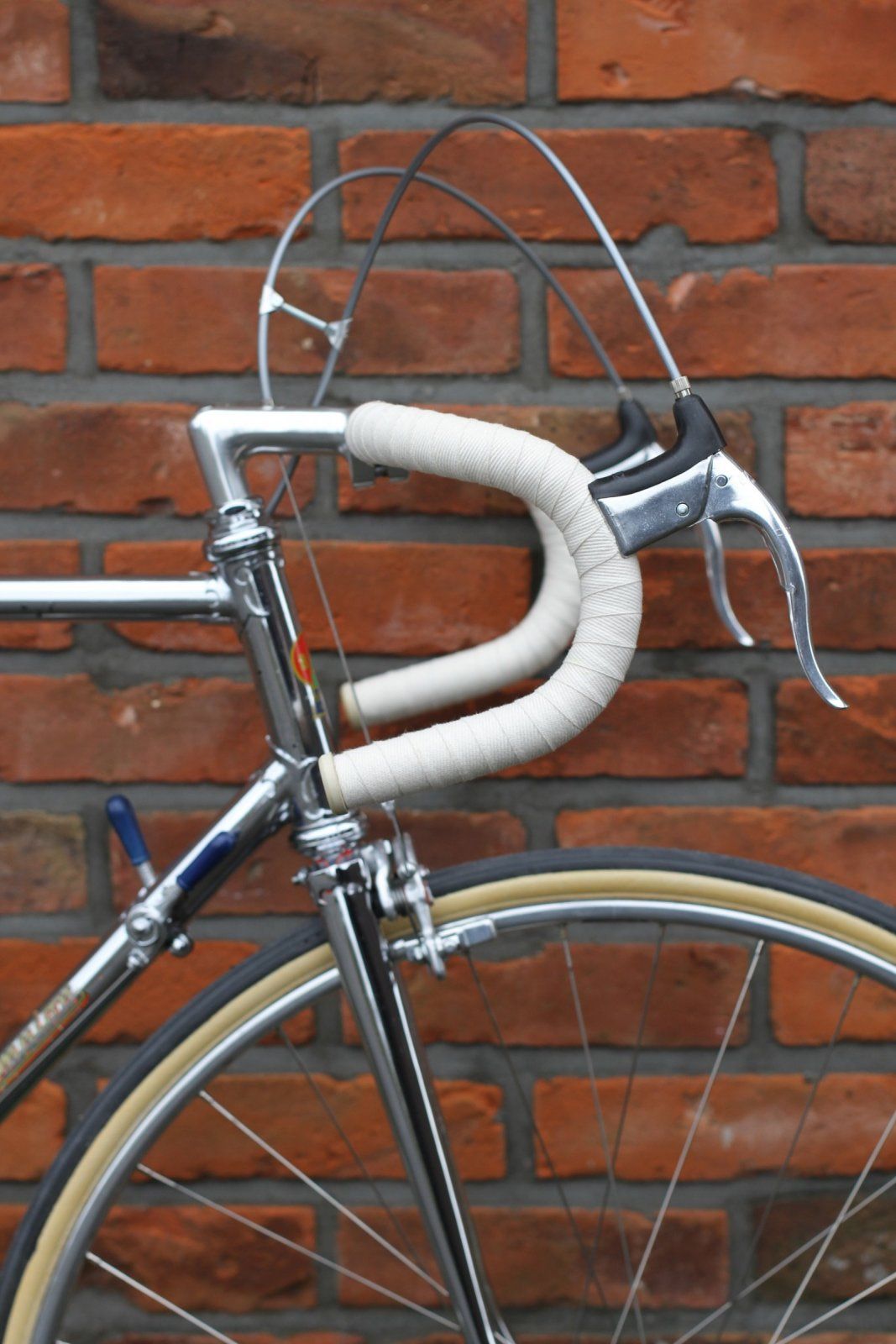

Heute kamen die neuen Decals aus England - gute Qualität, aber natürlich ist das Projekt zu young fürs Forum. Daher hier letztes Foddo vom Aufbau.

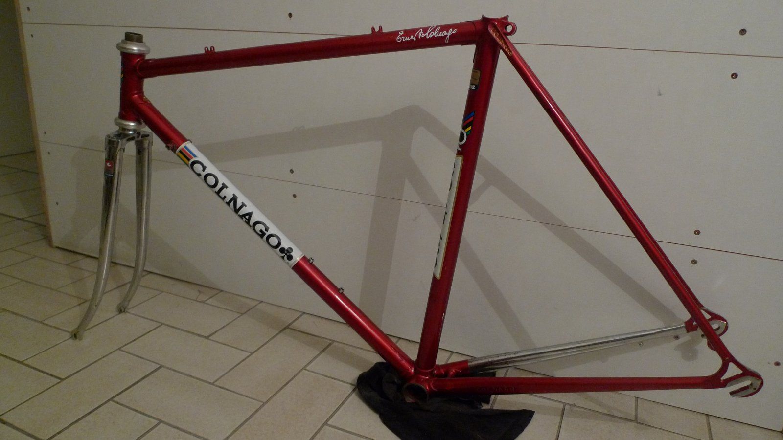

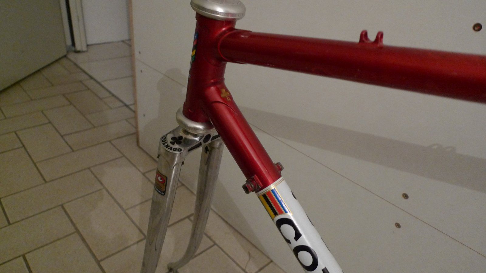

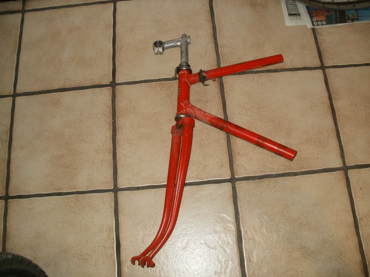

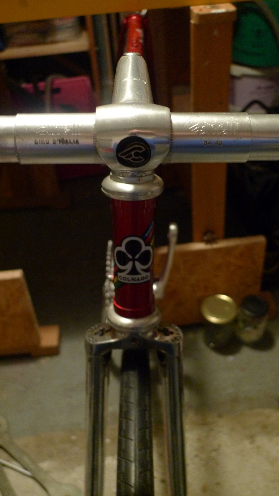

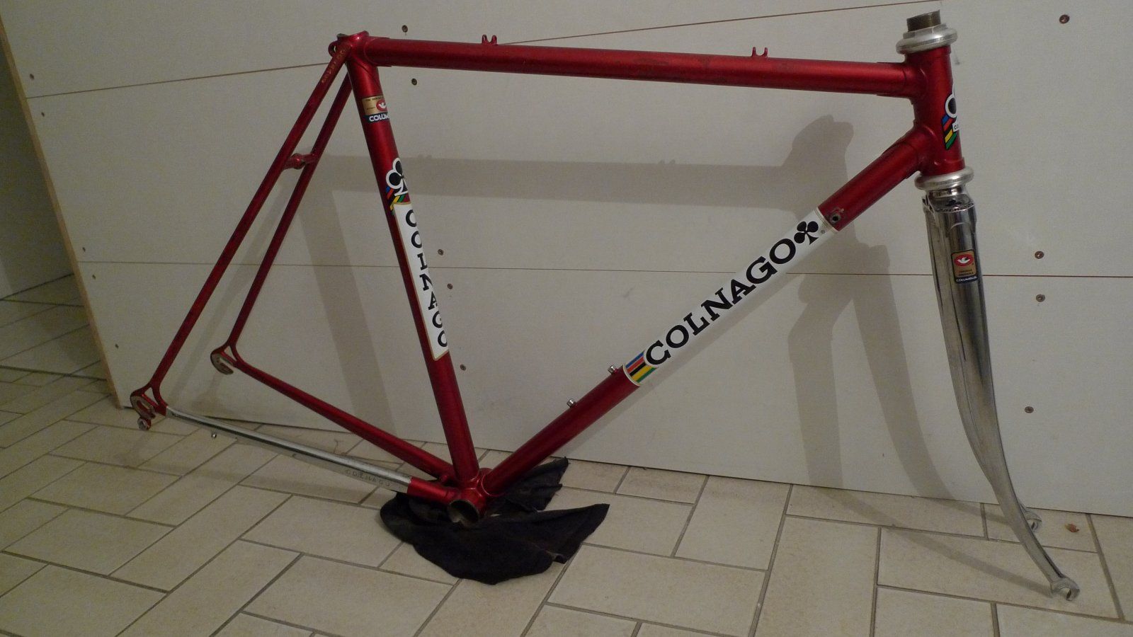

Das Colnago hat wieder seine "Kriegsbemalung" bekommen, der SR-Steuersatz wird auch wieder montiert und Vorbau und Lenker bleiben auch. Im Steuersatz musste ich im unteren Lager die Kugeln durch kleinere ersetzen, damit es überhaupt wieder einigermaßen läuft. Über kurz oder lang sind da aber neue Schalen notwendig.

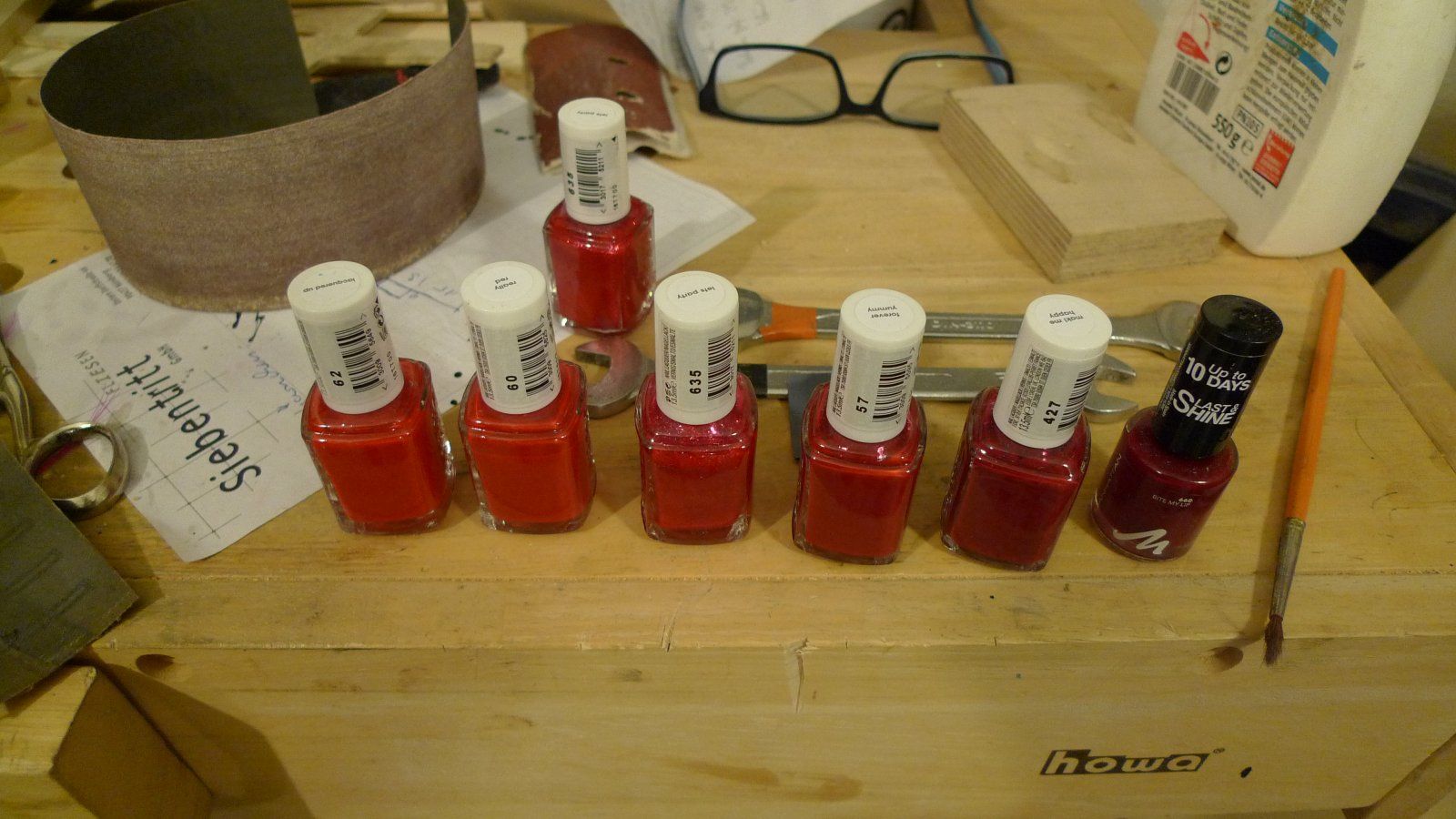

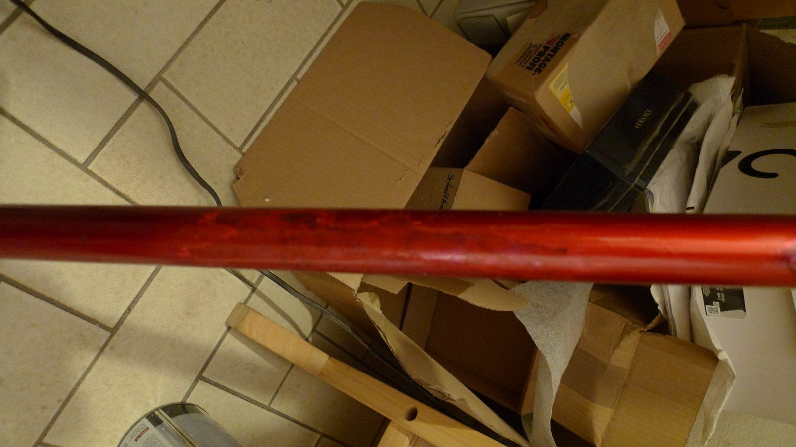

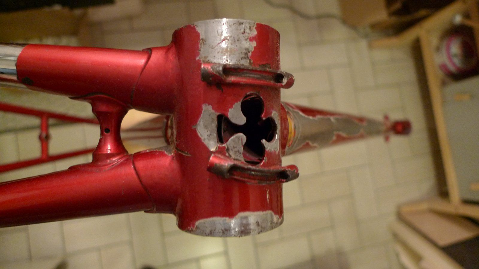

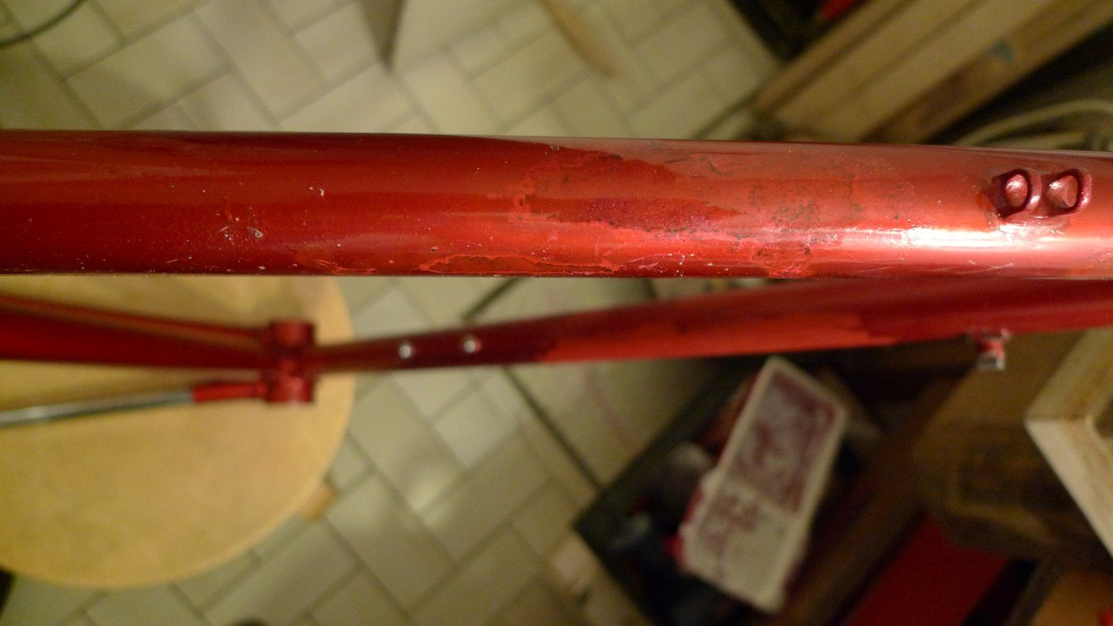

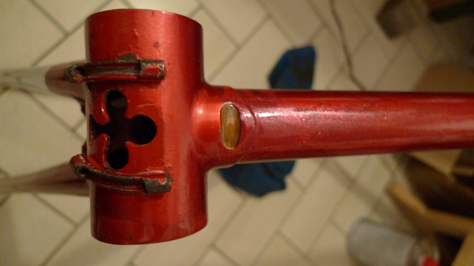

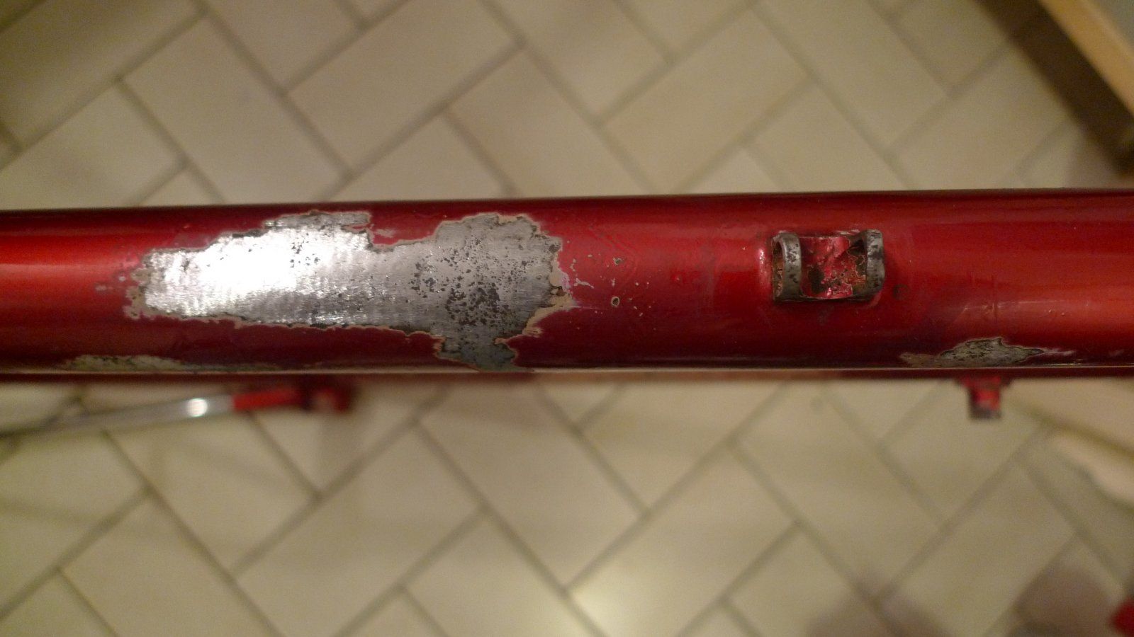

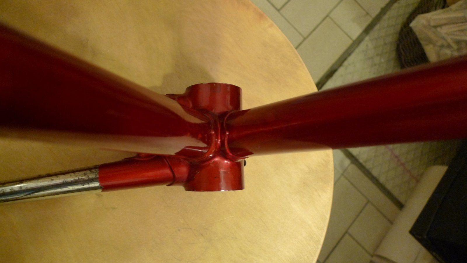

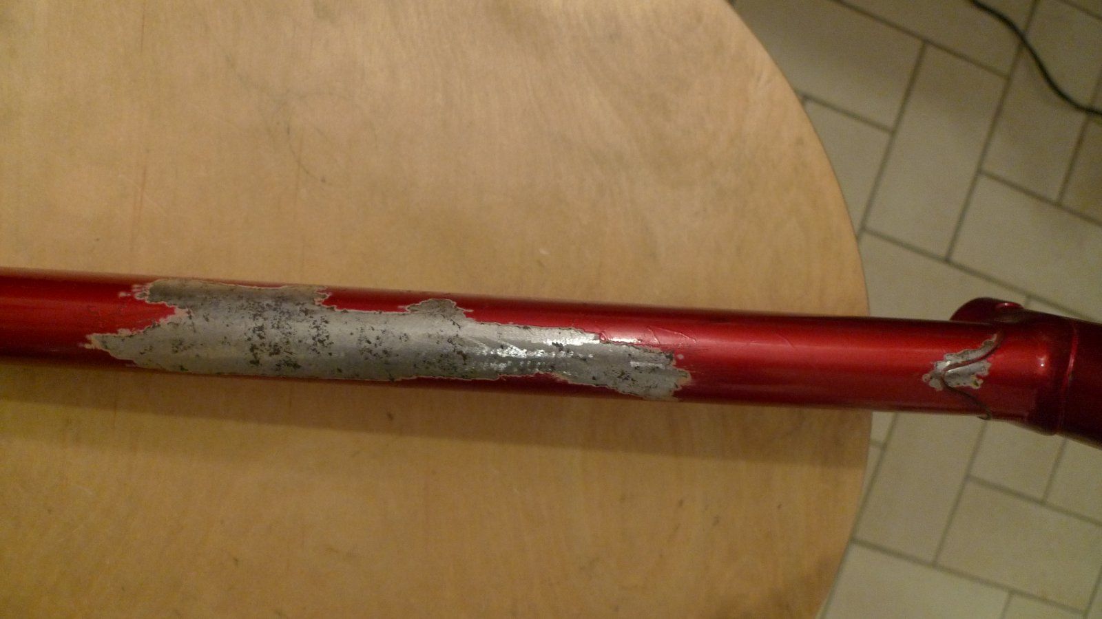

Auch am Colnago-Rahmen ging es weiter. Wegen der längeren Trocknungszeiten, die ich einhalten wollte ging es am Colnago-Rahmen eher langsam weiter. Zum Glück haben wenigstens die Drogerien noch offen, so dass ich eine Auswahl an Lacken besorgen konnte, um die mich meine Tochter beneidet:
Trotzdem stellt der Metallic-Lack eine echte Herausforderung dar. So richtig ist der Farbton nicht zu treffen, aber wenigstens die Oberfläche ist mit Schleifen und Polieren wieder gut zu schließen.

Lass die Finger vom Nagellack. In Verbindung mit Wasser wird der weich. Hab eine Tochter vom Fach!
