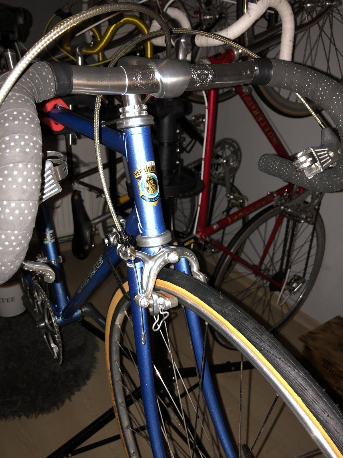

aktuell ist ein shimano 600 6207 Steuersatz verbaut.
ich würde gern gegen einen gipiemme tauschen. Jetzt kommt bei mir auch die Frage auf ob der überhaupt passt.
bei dem jetzt verbauten 600er ist es schon recht knapp da sind nur 2/3 Gewindegänge die greifen
gibt es einen italo Steuersatz der ein niedrigeres Maß hat als der shimano ?
die gipiemme sehen alle höher aus ( Ferndiagnose)
vielen Dank

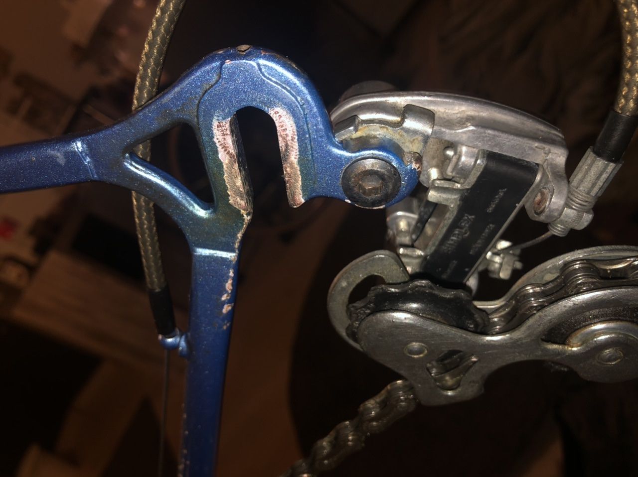

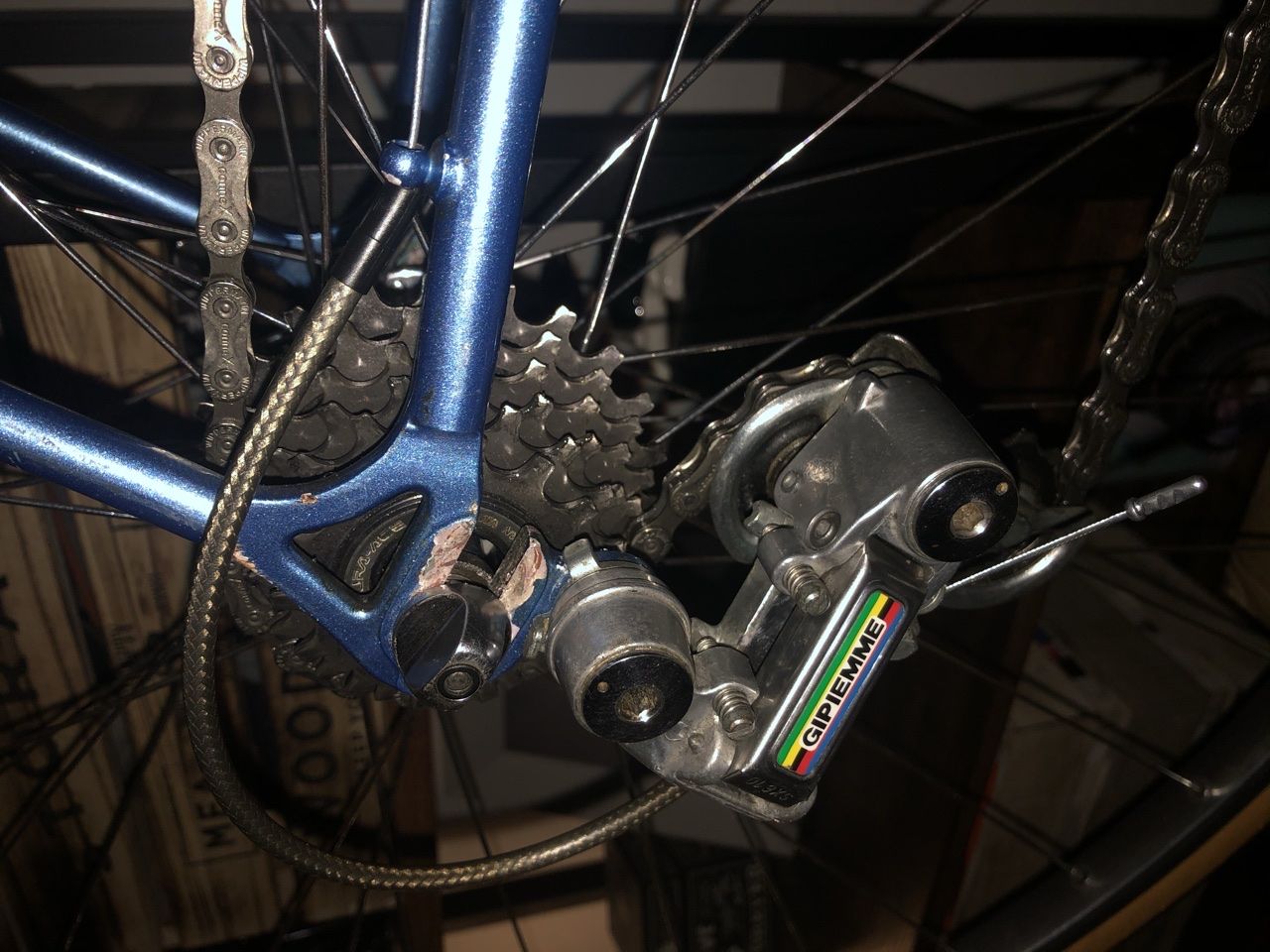

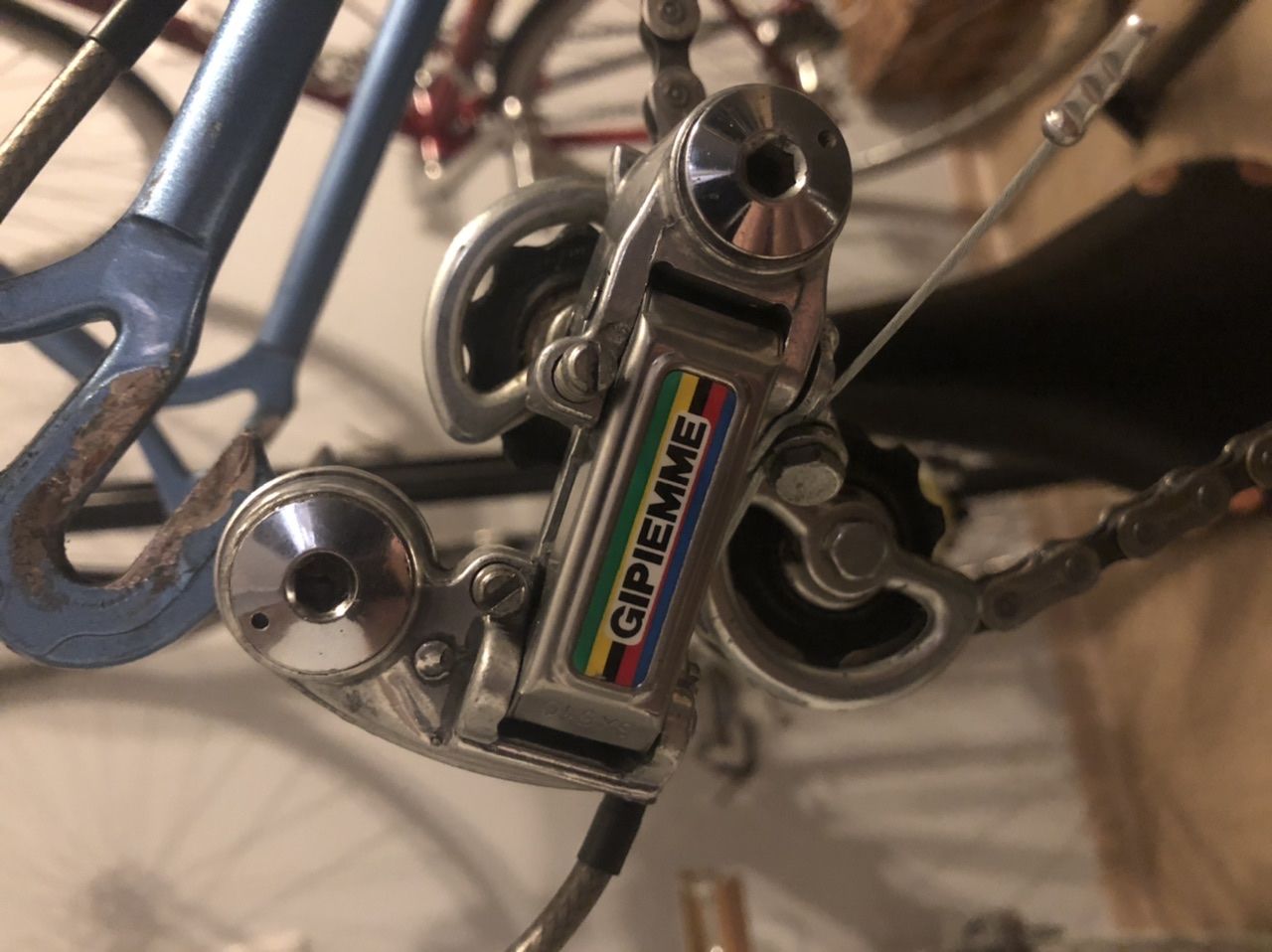

Und noch mal eine Frage in die Runde.
Bei dem Gipiemme gelabelten simplex sx610 müsste da der anschlag nicht unten am Schaltauge anliegen ? Wo ist da der Fehler ?
So hatte ich es auch 👍🏼
sah aber irgendwie falsch aus im Vergleich zu den Shimanos die ich bisher verbaut hatte
Bei Shimano ist ne Feder drin und man muss das Schaltwerk, wenn es 1,2 Gänge eingeschraubt ist gegen diese Feder in die richtige Position des Anschlags verdrehen. Und dann dort festschrauben.
Will man mehr Federspannung haben, gibt's bei manchen Schaltwerken die Option, die Feder aus dem Gehäusezu nehmen und ein Loch versetzt wieder einzubauen.
Bei Simplex ist es ähnlich, aber eleganter, ohne Demontage.
Kurz bevor du hinten/innen festschraubst, kann du hinten/außen (also an der Schraube, mit der Campa/Shimano festgeschraubt werden) die Feder vorspannen. Aber nicht übertreiben.
