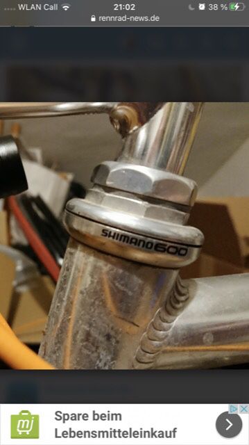

Ara war der erste der genannten Steuersätze. Danach kam EX und danach das neuere Zeug.
600 Ultegra und danach nur noch Ultegra ohne 600.
Aber so kenn ich den 6400 nicht bzw ultegra

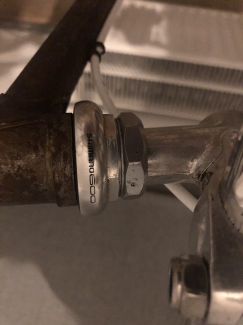

Bei mir sieht die lagerschale so aus
Es scheint, als hättest du den 6400 und ich 6500.
Das gibt natürlich Folgefragen. In den 6500 sind cartridge Lager verbaut, die man mühelos für über 80$chleifen beziehen kann. Gut, knirscht ja nichts. Vielleicht funktioniert ja pflegen. Aber wie wartet man so etwas
