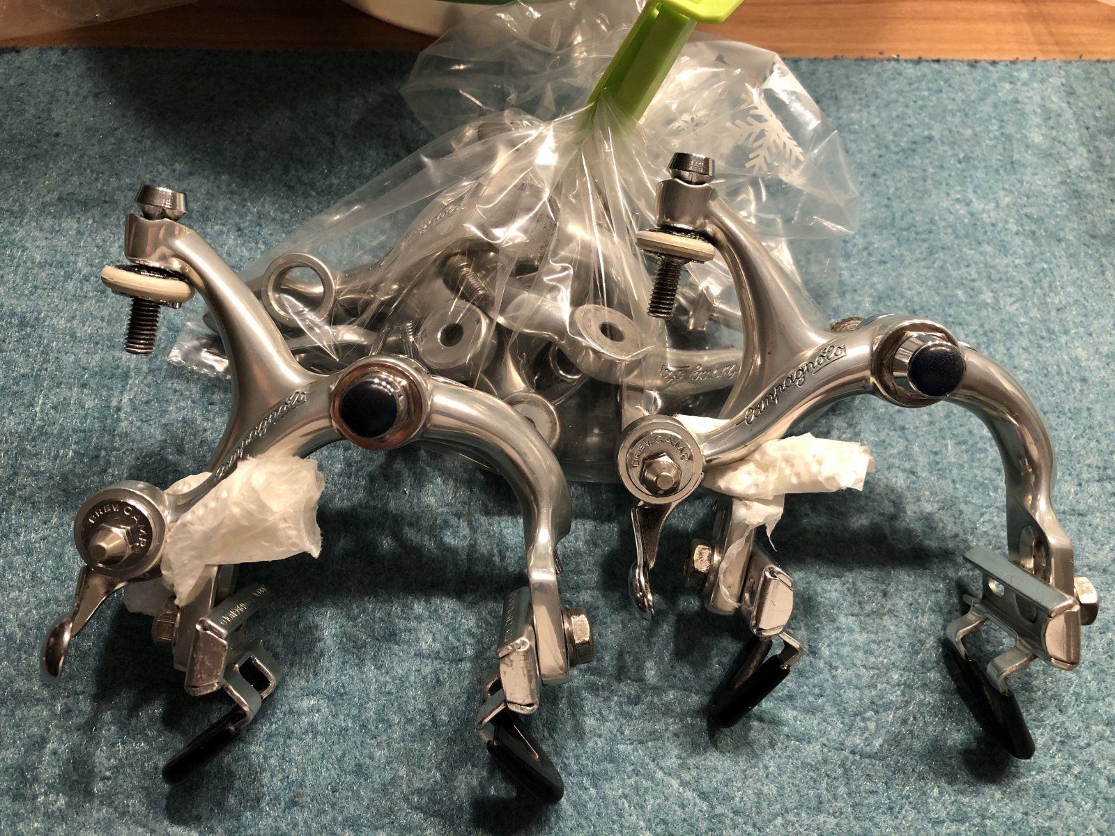

Von einem Mitinsassen zugespielt, konnte ich heute standes- und einsatzgemäß wieder italienische Dual Pivots, Centaur, montieren.

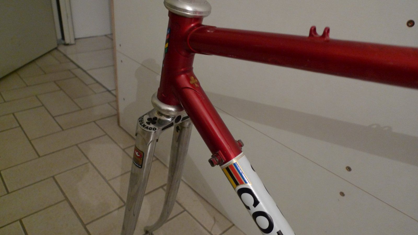

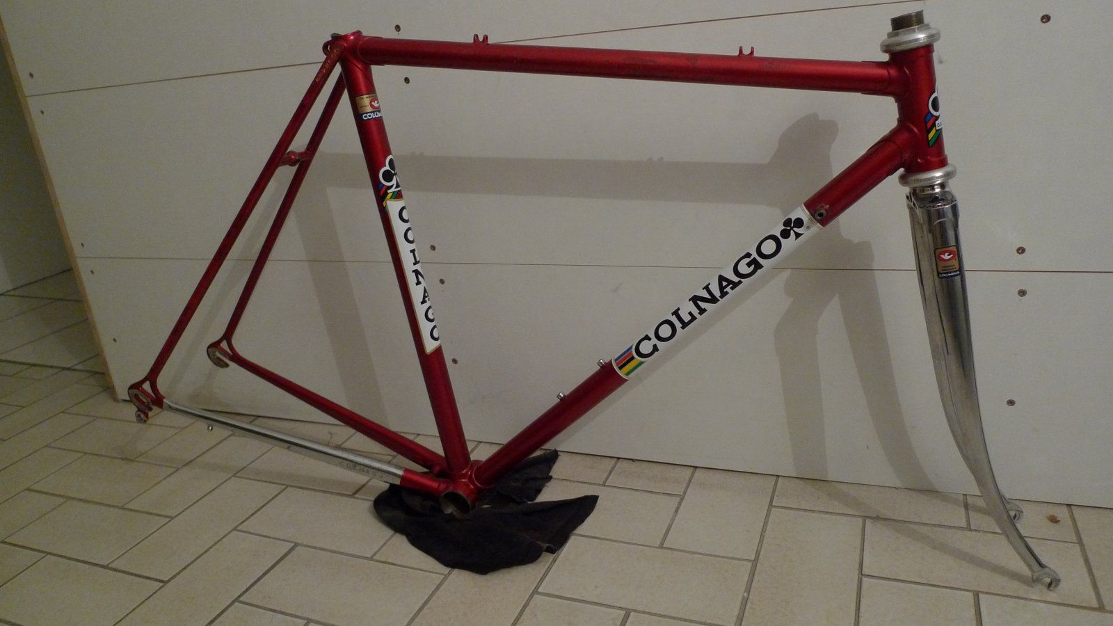

Das Colnago hat wieder seine "Kriegsbemalung" bekommen, der SR-Steuersatz wird auch wieder montiert und Vorbau und Lenker bleiben auch. Im Steuersatz musste ich im unteren Lager die Kugeln durch kleinere ersetzen, damit es überhaupt wieder einigermaßen läuft. Über kurz oder lang sind da aber neue Schalen notwendig.

Habe auch so nen Kandidaten im Keller baumeln... weiss noch nicht ob ich ihn aufbauen soll oder doch auf etwas besser erhaltenes warten... neben den Lackschäden kommt noch eine Delle im Steuerrohr dazu...

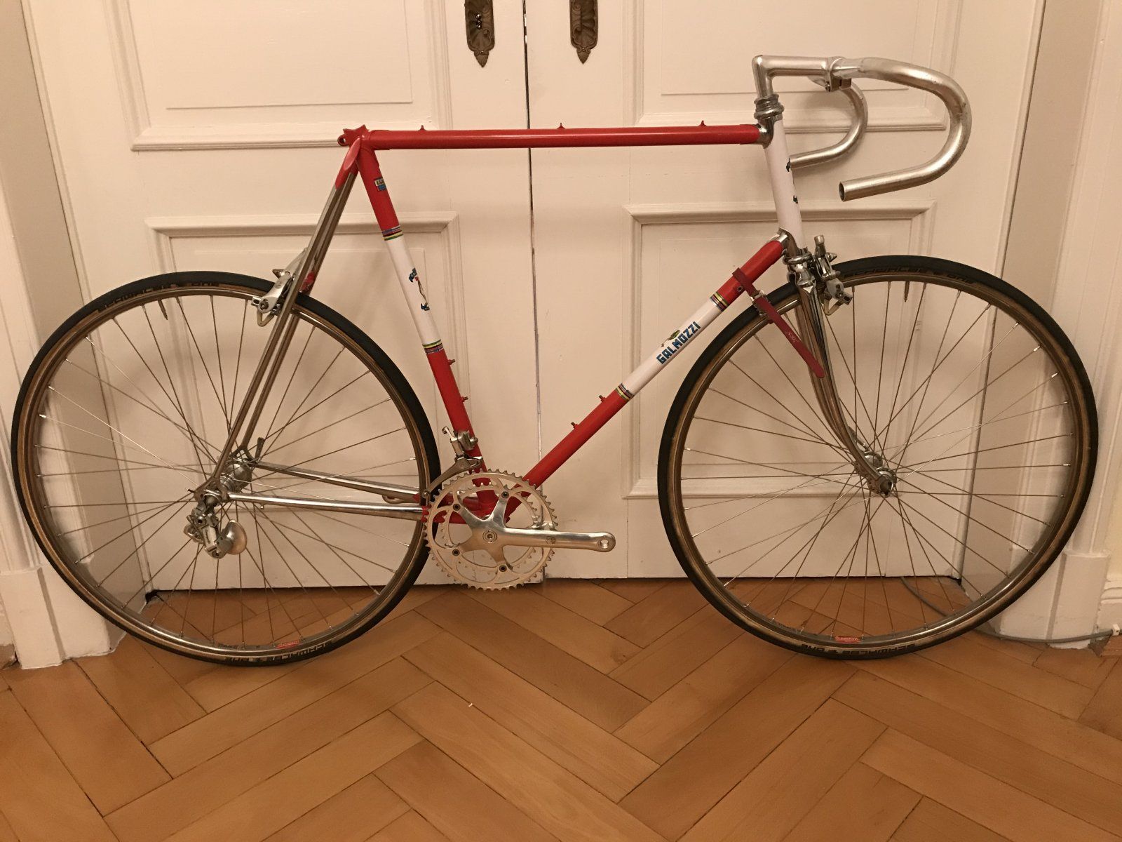

Gerade mal das GALMOZZI vermessen:
Winkel Sattelrohr 75°
Winkel Steuerrohr 76°
Das mag ich ja sehr so!
Damit es nicht zu nervös wird, sind die Kettenstreben recht lang.
Bei meinem Centurion Professional ist es anders herum
Steuerrohrwinkel 72,5° und recht kurze Kettenstreben
Für die Nervosität/Ruhe im Lenkverhalten (sofern du das meinst) wäre neben dem Lenkwinkel noch die Gabelvorbiegung verantwortlich, nicht die Kettenstreben. Die machen sich eher beim Beschleunigen/im Wiegetritt bemerkbar, weniger beim Lenken.
Hier gibt's ein schönes Nachlauf-Berechnungs-Tool: http://yojimg.net/bike/web_tools/trailcalc.php
Find ich aber cool, dass die Winkel mal jemand hier vermisst, das machen die wenigsten.

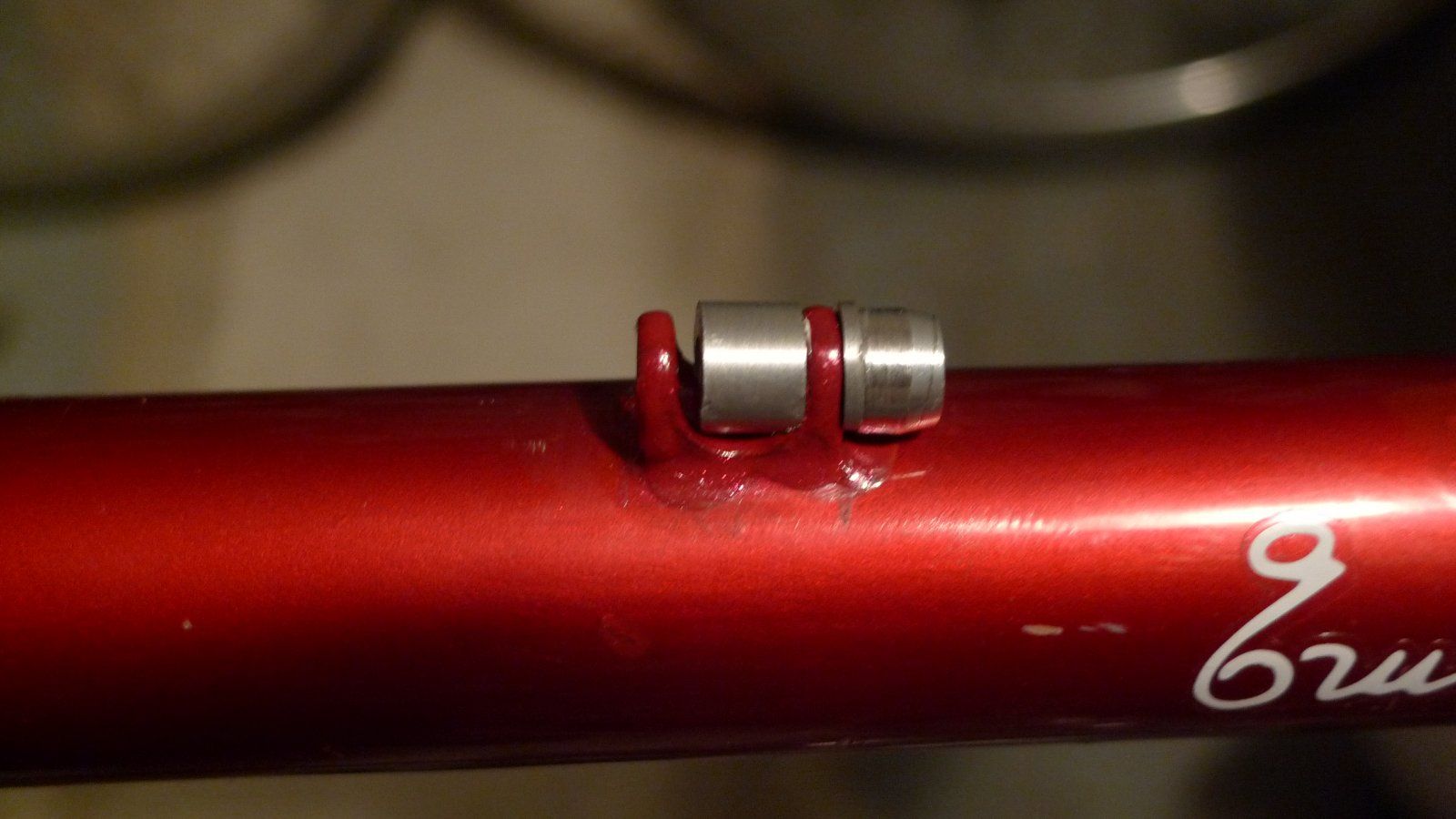

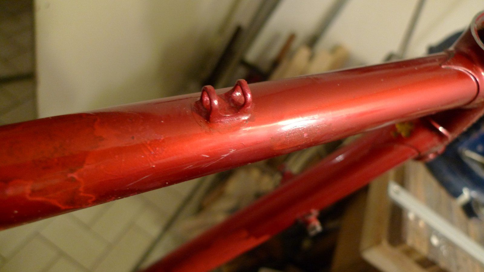

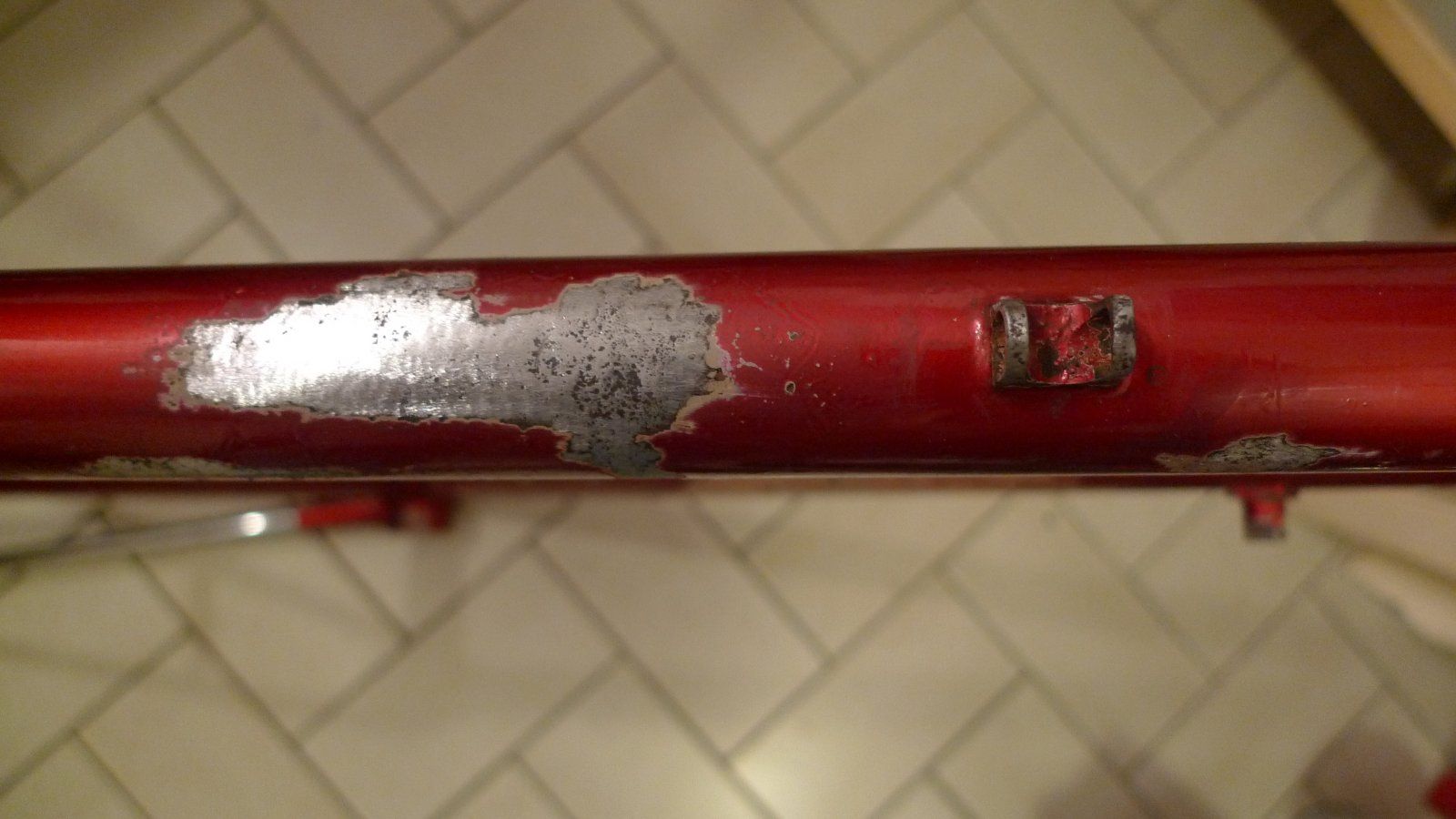

Eine Schwachstelle bei Stahlrahmen sind die Bremskabelführungen am Oberrohr, das Colnago hat nur zwei.
Ausgebessert sieht das so aus, aber sehr haltbar ist die neue Lackierung bestimmt nicht, zumal durch die ständigen Bewegungen des Bremskabels der Lack stark strapaziert wird.

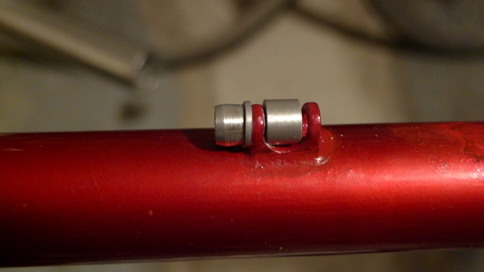

Also habe ich Kabelhüllenanschläge gebaut, die fest montiert sind und die Bewegungen minimieren:
Dazu habe ich eine M5 der Länge nach durchgebohrt und mit einem 8 mm Röhrchen verschraubt.
Zwischen den Anschlägen läuft das Bremskabel frei.

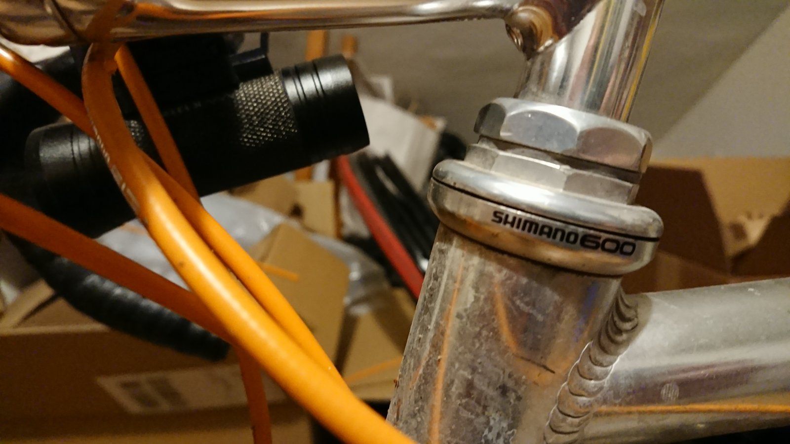

Moinsen
Es könnte sein, daß ich in der nächsten Zeit an meinen Steuersatz muß.
Wie bekomme ich heraus, welchen Shimano 600 ich verbaut habe? Tricolore, arabesque, Ex? Es steht einfach nur laut und deutlich Shimano 600 drauf.
Wenn ich da eine Nasenscheibe wechseln muss, wegen weil Gegenhalter, würde ich gerne den Rest warten und evtl die Kugeln (Ringe?) tauschen und schonmal den passenden Ersatz suchen. Dafür müsste ich aber erstmal wissen, wie 600 mit Nachnamen heißt.
Dank euch
