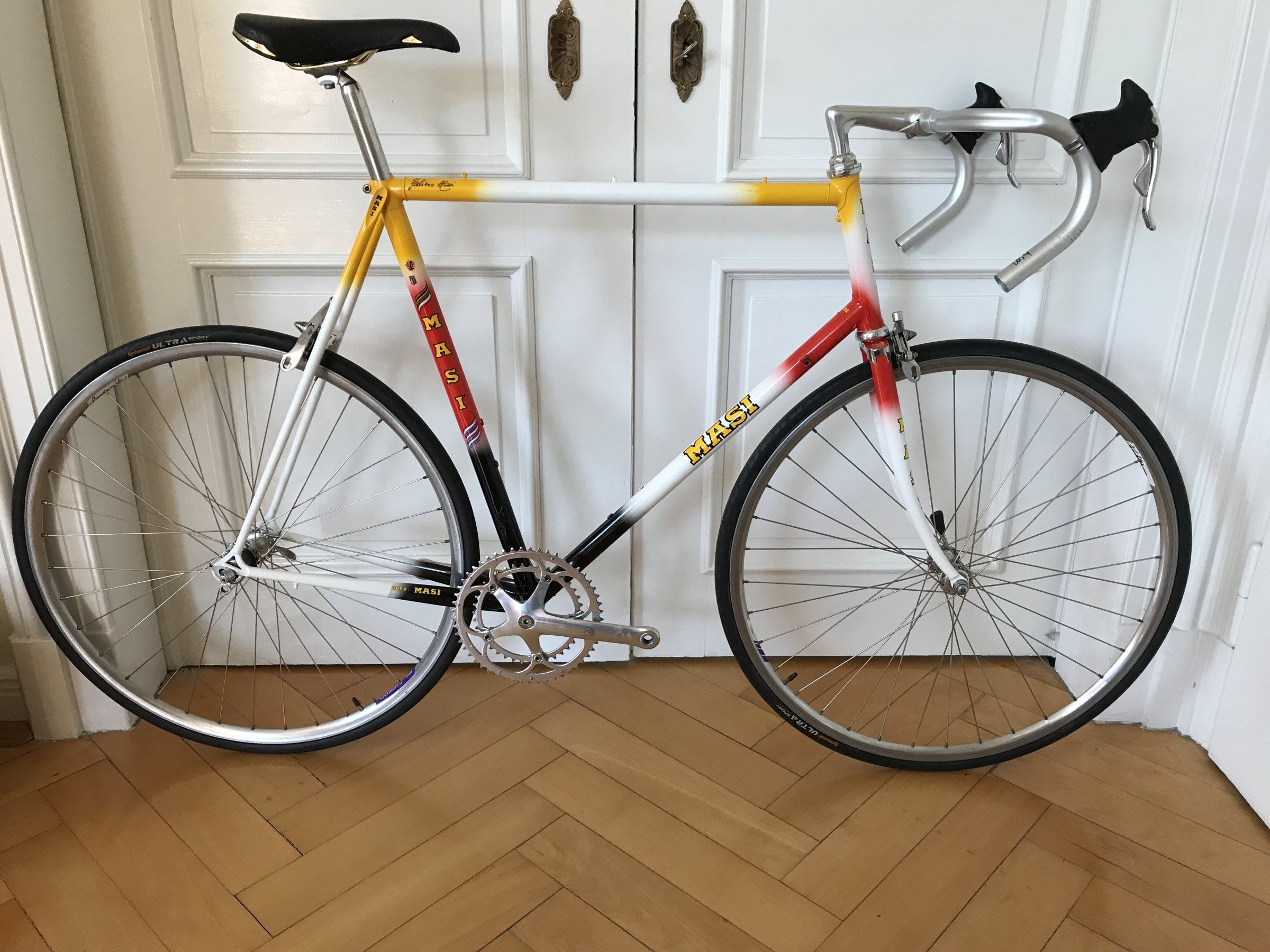

Anhang anzeigen 577993 Tja, die Farbvielfalt diese Masi macht mir Gedanken.....
Aber auch die Frage, ob Monoplaner oder spätere Chorus...
Im Augenblick tendiere ich zu
Schwarzer Sattel
Schwarzes LB
Weiße Züge (sonst ist der Kontrast zum OR sehr hart)
Oder LB weiß und Züge schwarz?
Oder Pelten shade? Wird zu bunt, oder?
Ich würde eher gelbe Züge nehmen. Lenkerband dann schwarz. Oder umgekehrt. Also Lenkerband gelb und Züge schwarz. Auf weiß würde ich gänzlich verzichten. Ambrosio würde sich gut machen oder Bike Ribbon.

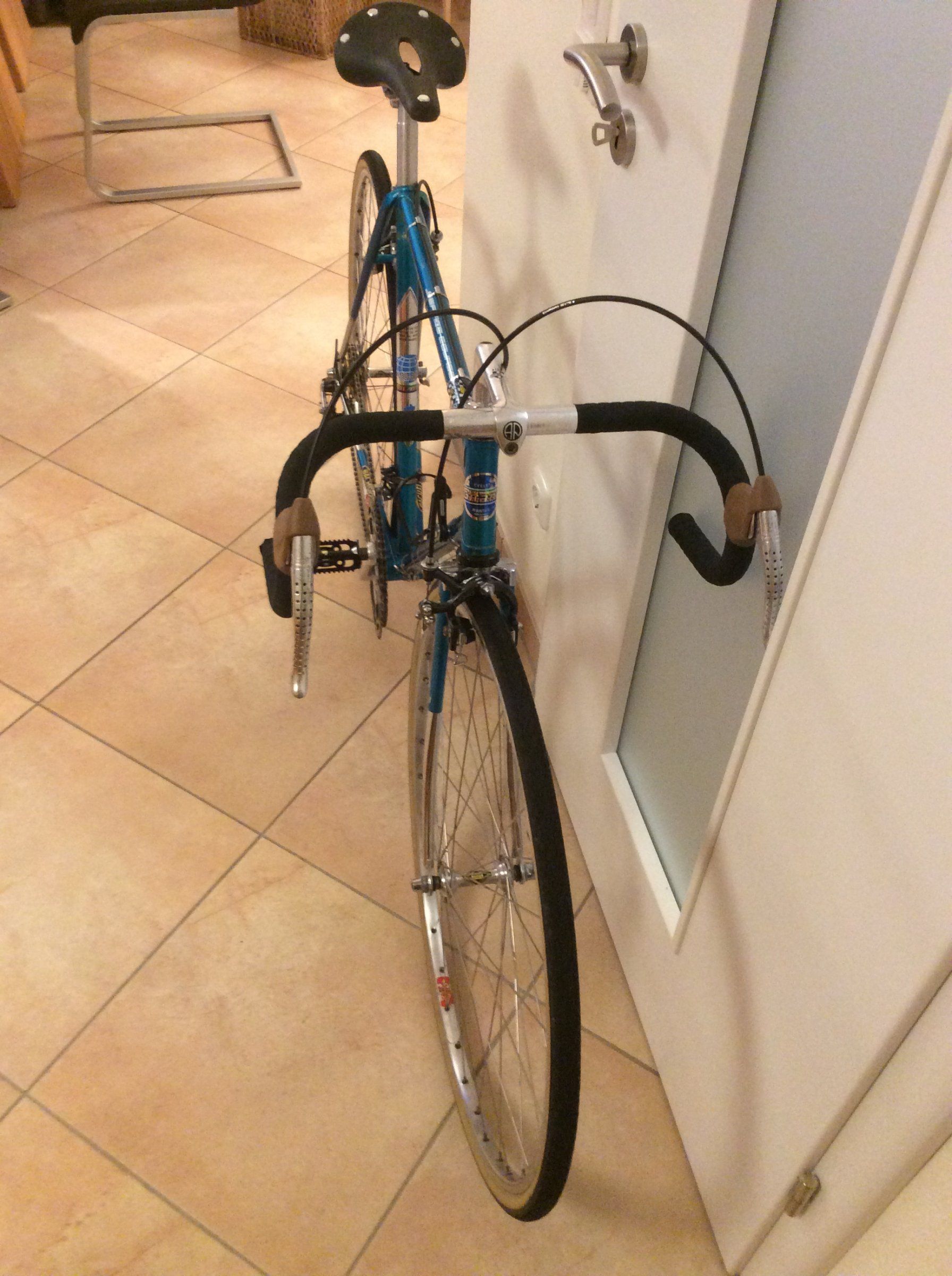

Der Kollege wollte alles Schwatt. Das Lenkerband hat Carbonoptik... war meine Idee... hab da auch ne Packung für meinen Schwarzbau geordert :)
Zu den angehängten Fotos:
Züge nach den Anschlägen nach unten zum Tretlager kreuzen !
Damit kannst du die Züge von den STI länger machen, die kreuzen sich dann vorm Lenker; und durch den besseren Bogen, machen die auch keine Kratzer ins Alu. VG
gute Idee, danke! Merke ich mir fürs nächste mal. LG & SPORT FREI!

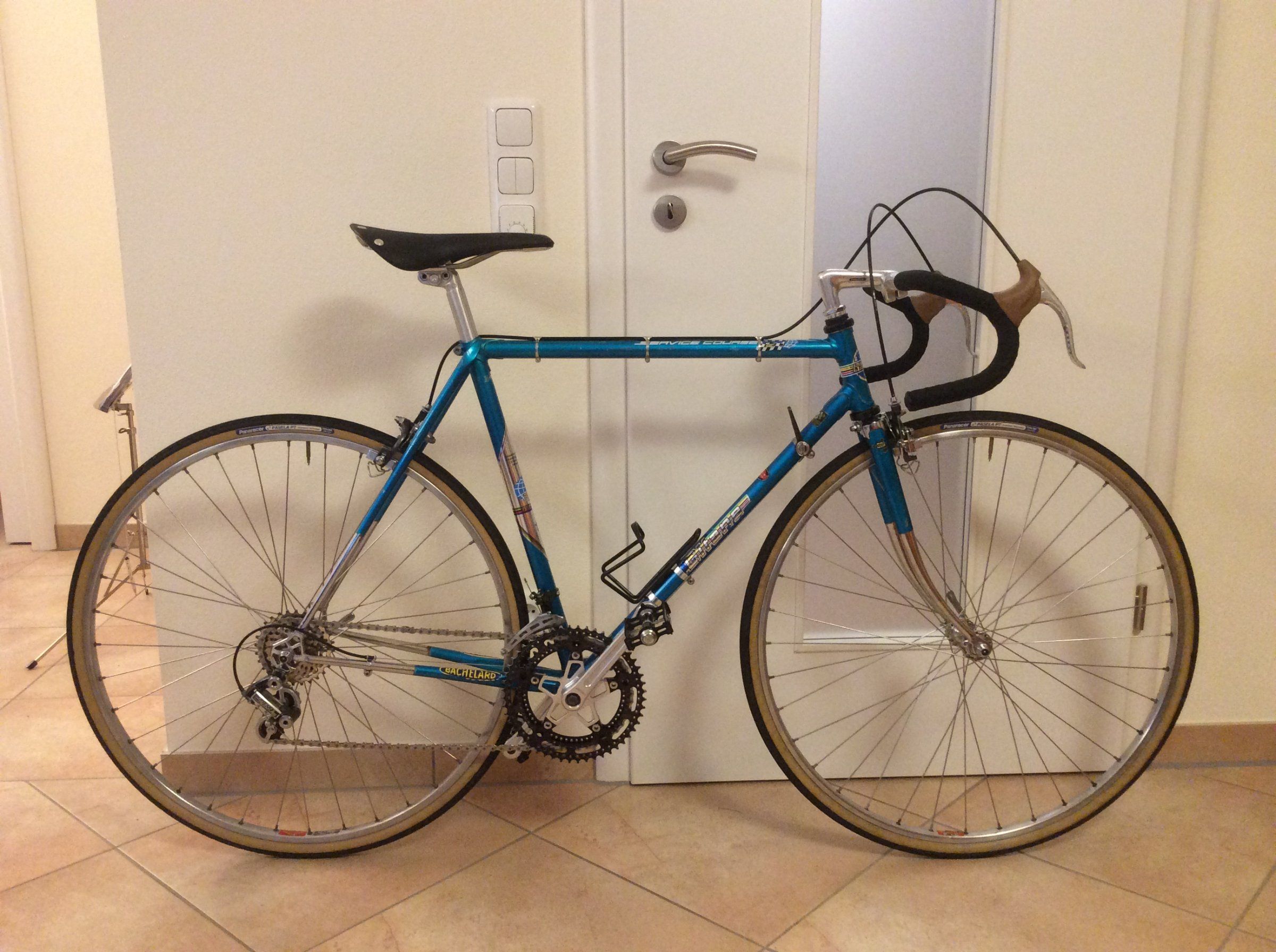

Gestern Nacht fertig geworden - zumindest der erste Versuch :cool:
Gitane Super Olympique Mitte 70 mal im schwarzen französisch - japanischen Mix :)
Bin gespannt wie es sich fährt. Ist aufgrund des gut gebrauchten Zustandes und der nicht wirklich filigranen Verarbeitung auch eher für gröbere Einsätze gedacht. Wenn ich gut damit klar komme, dann kommt es mit nach Gaiole statt des bisher geplanten feingliedrigen Centurions, dessen Superbe Schaltwerk sowieso wieder nur ein 26er packt. Das Crane hier kommt auch mit dem 28er klar ;)

Glückwunsch, ist schick geworden. :daumen::bier:
In welcher Größe benötigst Du denn die Pedalhaken? Oder hast Du schon Welche liegen?
