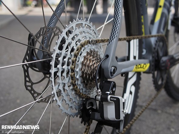

Rotorn 1x13 Gravelkassette
Rotorn 1x13 Gravelkassette - Die großen 7 Ritzel sind aus Alu gefräst, die kleinen 6 Ritzel aus Stahl. Die Schaltung funktioniert mit 12-fach Ketten

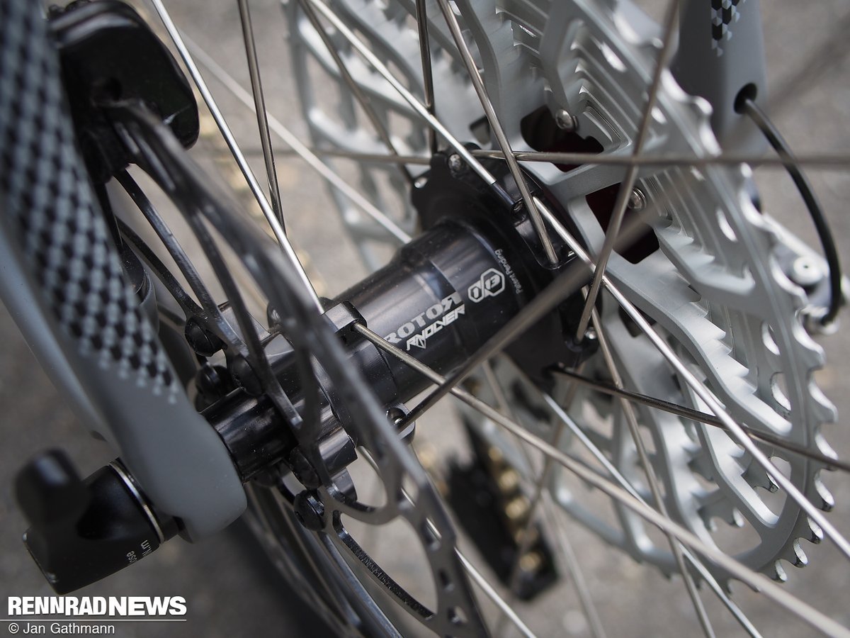

Rotor Nabe für das 1x13 System
Rotor Nabe für das 1x13 System - Der Freilaufkörper ist etwas länger. Für den nötigen Raum hat Rotor den rechten Flansch etwas weiter nach zur Radmitte hin gerückt

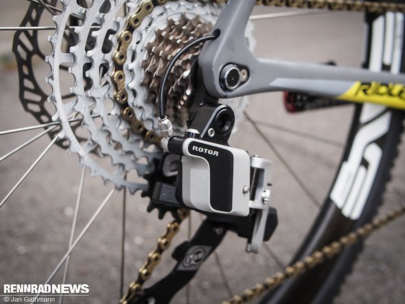

Rotor 1x13 Hydraulik-Schaltwerk
Rotor 1x13 Hydraulik-Schaltwerk - Das Schaltwerk kann 13 oder 12 Gänge schalten. Die Hydraulikleitung misst nur 3 mm im Durchmesser

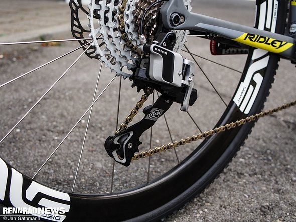

Rotor 1x13 Schaltwerk
Rotor 1x13 Schaltwerk - Die Geometrie des Schaltwerkskäfigs kann an die Ritzelgröße angepasst werden, der Käfigarm hat ein Gelenk und kann umgelegt werden

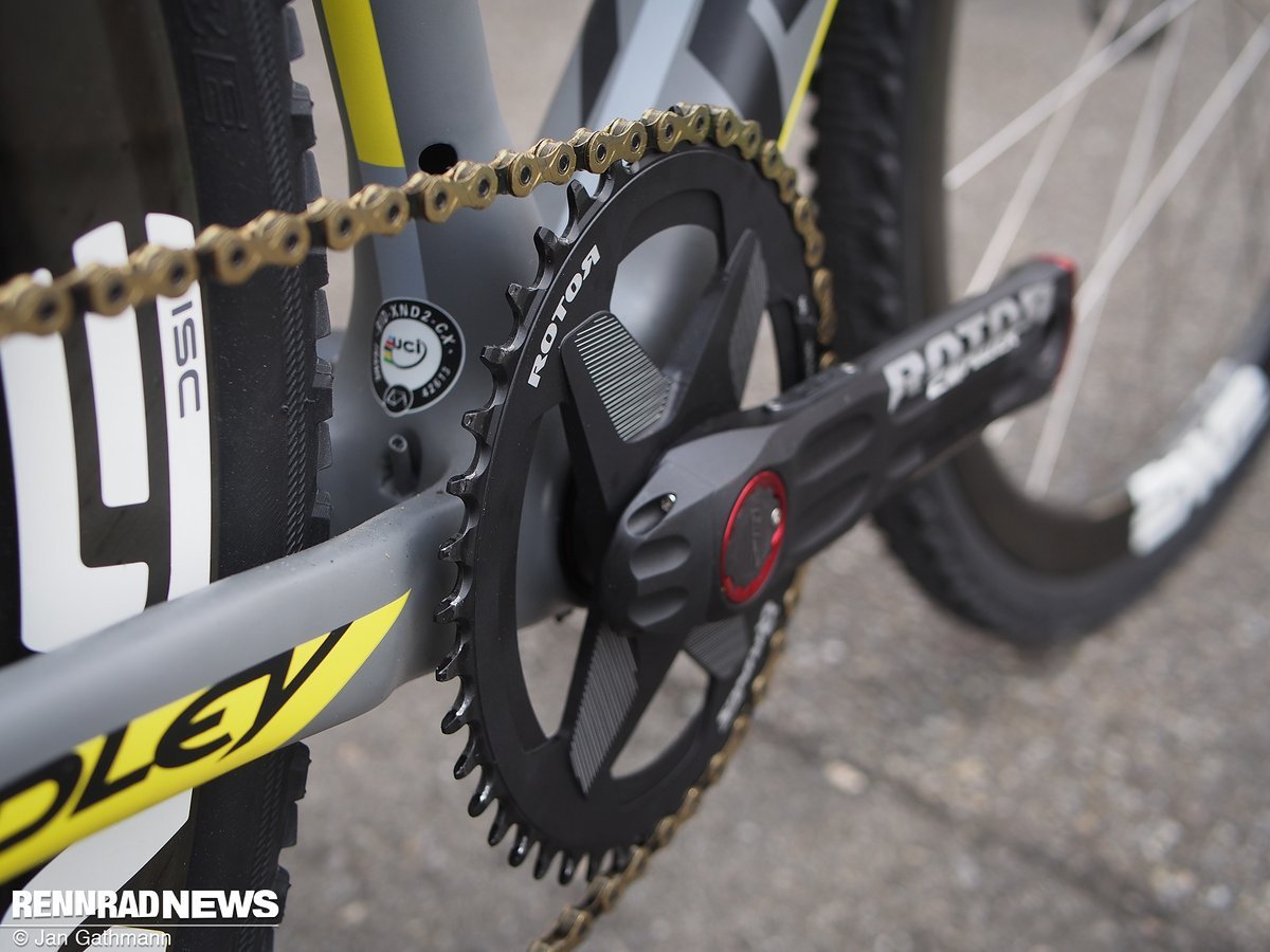

Rotor 1x13 Kurbel
Rotor 1x13 Kurbel - Alle Rotor 1-fach Kurbeln sind kompatibel. Bei den neuen Direct-Mount Kurbeln sind Ritzel und Spider aus einem Stück gefräst - im Bild mit der Leistungsmess-Kurbel InPower kombiniert

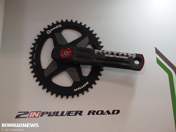

Rotor Direct Mount Kurbel Leistungsmess Option 1
Rotor Direct Mount Kurbel Leistungsmess Option 1 - 2inPower mit beidseitiger Leistungsmessung: 1x in der Achse, 1x über Dehnmessstreifen an der Kurbel

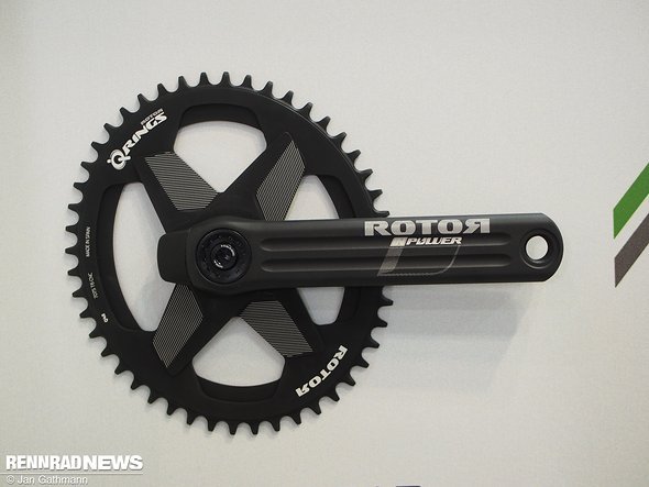

Rotor Direct Mount Kurbel Leistungsmess Option 2
Rotor Direct Mount Kurbel Leistungsmess Option 2 - InPower Kurbel mit Q-Rings und einseitiger Leistungsmessung
# Rotorn 1x13 Gravelkassette - Die großen 7 Ritzel sind aus Alu gefräst, die kleinen 6 Ritzel aus Stahl. Die Schaltung funktioniert mit 12-fach Ketten

Die Rotor 1×13 Kassette
Rotor setzt auf eine zweiteilige Kassette, die aus einem kleinen Ritzelpaket aus Stahl sowie dem großen Ritzelpaket aus Aluminium besteht und über eine Schraubverbindung verbunden wird. Angeboten werden für das Rennrad zunächst drei verschiedene Kassettenvarianten.

Der Shimano HG Freilauf wandert etwas nach innen, um für das zusätzliche kleine Ritzel der 13-fach Kassette Platz zu machen
# Der Shimano HG Freilauf wandert etwas nach innen, um für das zusätzliche kleine Ritzel der 13-fach Kassette Platz zu machen - dadurch wird die hauseigene Nabe derzeit zur einzigen Lösung
# Rotor 1x13 Schaltwerk - Die Geometrie des Schaltwerkskäfigs kann an die Ritzelgröße angepasst werden, der Käfigarm hat ein Gelenk und kann umgelegt werden
Das Rotor 1×13 Schaltwerk
Geschaltet wird die Rotor 1×13 Gruppe hydraulisch, was auch optisch auf den ersten Blick klar wird. So findet sich am Schaltwerk ein großer Hydraulikbehälter, der über eine 3 mm dünne Leitung mit dem Schalthebel verbunden ist und einen Hydraulikzylinder betätigt. Die dünne Leitung soll im Vergleich zur Uno für definierteres Schalten sorgen. Außerdem erleichtert sie das Verlegen der Leitung im Rahmen.
Ein schönes Detail hält Rotor für all diejenigen Bereit, die sich um einen möglichen Ausfall sorgen: Ein kleiner Stift seitlich am Hydraulikbehälter kann gedrückt werden, woraufhin sich das Schaltwerk in jede beliebige Position stellen und dort arretieren lässt.
Dem Stand der Technik entsprechend bietet auch Rotor eine Käfigdämpfung, die über einen kleinen Hebel einfach ausgehängt werden kann. Das Team verspricht: Diese Bremse kann man anders als bei Shimano nicht vergessen, denn die Schaltung funktioniert nur im geschlossenen Zustand. Gleichzeitig soll das System robuster sein als die Sram Lösung.

Rotor 1x13 Kurbel
# Rotor 1x13 Kurbel - Alle Rotor 1-fach Kurbeln sind kompatibel. Bei den neuen Direct-Mount Kurbeln sind Ritzel und Spider aus einem Stück gefräst - im Bild mit der Leistungsmess-Kurbel InPower kombiniert
# Rotor Direct Mount Kurbel Leistungsmess Option 1 - 2inPower mit beidseitiger Leistungsmessung: 1x in der Achse, 1x über Dehnmessstreifen an der Kurbel
# Rotor Direct Mount Kurbel Leistungsmess Option 2 - InPower Kurbel mit Q-Rings und einseitiger Leistungsmessung
Passende Kurbeln
Grundsätzlich sind alle 12-fach kompatiblen Kurbeln mit der Rotor 1×13 Schaltgruppe kompatibel. Im Hause Rotor stehen verschiedene Road-Kurbeln mit ovalen Kettenblättern ebenso wie mit nicht ovalen Kettenblättern zur Verfügung. Besonders sinnvoll ist die Kombination mit den modularen Rotor Direct-Mount Kurbeln, wenn man mit ovalen Kettenblättern fahren will. Denn die besonders feine Verzahnung der Aufnahme ermöglicht es, die Kettenblätter in 1-Grad-Schritten zu drehen. So kann der der veränderte Kraftfluss bei den ovalen Blättern besser an den individuellen Tretzyklus angepasst werden. Auch die MTB Kurbekn lassen sich natürlich am Gravelbike mit der 1×13 Kassette kombinieren.
Rotor bietet eine Reihe passender Kurbeln für die neue 1x13 Schaltung an
# Rotor bietet eine Reihe passender Kurbeln für die neue 1x13 Schaltung an - allen gemein ist das ovale Kettenblatt, bei Rotor Q-Ring getauft
