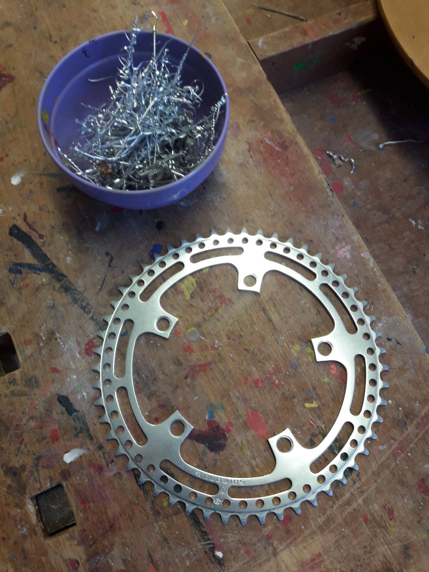

Sowas hier:
Geht besser mit nem Teilapparat .
Auf Basis von:
Nein habe ich nicht, einer meiner Werkzeugmacher hat mir das mal erzählt
finde ich etwas schräg.
Die KI Antwort ist trivial.
Wie sieht denn so ein Teilapparat aus für ein Kettenblatt und hast du sowas?
Ich mag es, wenn Leute, die Kritik üben, wissen, wovon sie reden.
Sowas hier:
Auf Basis von:
Genau deshalb habe ich nachgefragt.
Da sagt man dir mit einer Selbstverständlichkeit, die eine Kompetenz vermuten lässt, mit welchem Werkzeug es besser geht, obwohl derjenige das Teil weder selbst besitzt, noch jemals damit gearbeitet hat und nur vom Hörensagen kennt.

Man hätte auch sagen können:
Ich habe gehört, ein Teilapparat wäre hier das Richtige.
Ich hätte gude gefragt:
"Was war denn bei den 4 statt 5 Bohrungen los?
Vergleiche mal mit deiner Schreibe, vielleicht kommst du selbst drauf.
Im Übrigen kann ich mir ganz gut vorstellen, was bei den Unperfektionen passiert ist, weil mir solche Dinge auch schon passiert sind.
Ich hätte das Blatt dann auch trotzdem genutzt.
Ich kenne wenige Privatleute mit Teilapparat. Oft kann man den auch durch CNC ersetzen und oft wurde der auch eingesetzt, weil es um Serienfertigung ging oder eben ein und dieselbe Position angefahren werden musste (z.B. Fertigung einer Verzahnung. Alles daheim nicht so oft zu finden.
Bei den Jungs von der Zerspanungsbude findet man dazu aber sicher alles.

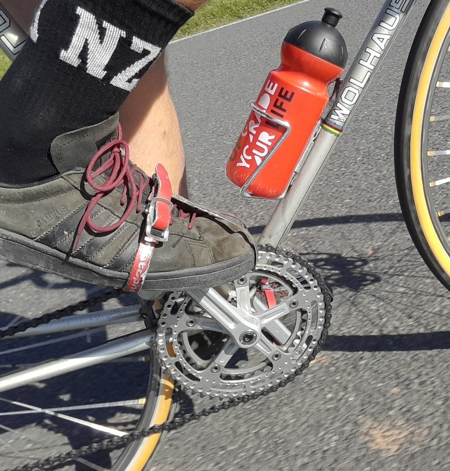

Wie gesagt, ich hatte selber schon einmal versucht, ein KB zu drillen und es war mir nicht so gut gelungen. Heute wüsste ich, wie ich es besser machen kann, aber eben auch nur durch Querlesen und Gucken wie andere das schon ( besser ) gemacht haben.
Irgendein User hat hier mal eine Lösung gezeigt, die ich ganz pfiffig fand ( leider finde ich den Beitrag nicht mehr ).
Er hatte sich aus meiner Erinnerung auf einer Holzplatte 3 Schrauben oder Holzdübel eingebracht, die ihm als "Anschlag" bzw. "Führung" für das zu drillende KB dienten - das Ganze dann auf dem Arbeitstisch einer Säulen/Ständerbohrmaschine befestigt. Also eigentlich eine simple aber dennoch pfiffige Lösung.

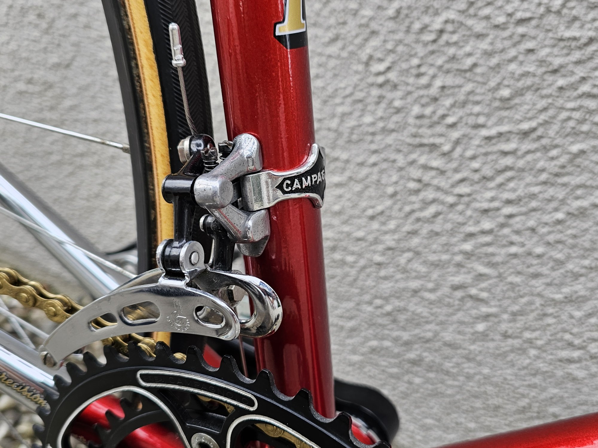

Wie gesagt, ich würde mit irgendeinem CAD das Blatt mit den Bohrungen und ihrer Mitten konstruieren und ausdrucken. Und auf das Blatt aufkleben und mit viel Geduld sehr sorgfältig ankörnen(vorher mal üben, wie genau man den Körner setzt).
Dann das Blatt auf eine leichte, glatte Platte aus Holz oder Metall schrauben.
Eigentlich kein Anschlag und nicht festschrauben, sondern den Bohrer in der Körnung ansetzen und "sich finden" lassen. (Das könnte auch der Grund sein, warum Gude da so freihändig bohrt. Würde ich niemandem ohne Übung empfehlen, aber der Geübte weiss auch, dass das plötzliche Mitdrehen des Werkstücks bei der kleinen Senkung in Alu nicht zu erwarten ist Würde Gude durchbohren, sähe das anders aus).
Man kann aber so eine Pratze als Notanschlag auf dem Bohrtisch anbringen, um ganz sicher zu sein.
Wenn die Bohrmaschine einen guten, festen, einstellbaren Anschlag für die Bohrtiefe bietet, klappt das auch mit gleichmässigen Senkungen.
Der Vorteil der Schablone ist auch, dass man das spätere Muster und die Ausdehnungen vorher sieht. Oft ist man überrascht, dass die Löcher grösser und die Stege kleiner wirken, als gedacht. Das lässt sich hier noch alles korrigieren.
Sowas geht immer dann, wenn die Zähnezahl des Blattes und die Teilung für die Bohrungen zusammenpassen. Meist sind die Zähne aber leider nicht symetrisch zu den Stegen verteilt, etc..

So ein automatischer Körner (den ich NOCH nicht habe), scheint die Sache mit dem Körnen deutlich zu erleichtern.
Bestimmt. Ist aber auch manuell kein Hexenwerk, nur ein wenig Übung. Du musst halt die Körnerspitze genau auf einen Schnittpunkt setzen. Man kann das (in meinem Alter) u.U. nicht so richtig super sehen. Macht man vorher 5x an einem Testteil um sich selbst etwas zu kalibrieren, dann passt das schon

Übrigens hatte ich mir Eingangs eine Vorrichtung mit Kettengliedern gebastelt in welches das Kettenblatt passgenau eingespannt werden konnte. Hat sich nicht bewährt. War nur nervig. Mit Nägeln auf nem Brett ging's dann am besten. Außerdem bin ich Pädagoge und kann mir das Ergebnis schön reden.
Leute Leute. Es muss doch nicht perfekt sein. Es wird doch eh von der Kette zerrieben.
