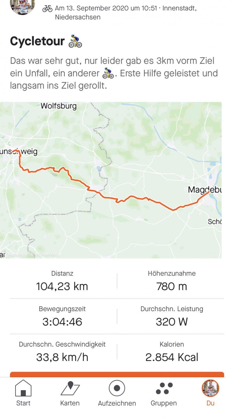

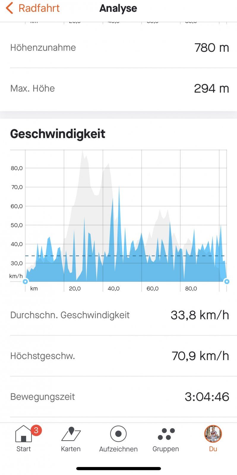

Ich bringe hier mal mein Beispiel von der Cyceletour von Braunschweig nach Magdeburg, bis jetzt meine 1. und einzige RTF aber warum: 1. um anzugeben und 2. um zu wissen wieviel schneller ich den mit einer 2fach Schaltung gewesen wäre 🤔🤷‍♂️
Kann das jemand an diesem Beispiel erklären?
Scheint ja ein Canyon Inflite mit APEX zu sein - 40 Blatt und 11-36 oder 11-42 Kassette?
32 mm Reifen mit Straßenprofil - Keine Stollenreifen?
Bei 40x11 muss man eine ordentliche Trittfrequenz treten um die 40 km/h im Flachen dauerhaft zu halten.
Spätestens bei leichtem Rückenwind brauchst Du einen größeren Gang.
Dann sind da noch die Lücken 12,14 das macht dann vielleicht 1 bis 2 % in der Performance aus.
Das alles kompensierst Du löcker mit jugendlichem Elan.
Das ist ca. 85er TF, würde ich in Bereich niedrig einstufen.
Es braucht auch nur 105er TF für 50km/h. Wenn ich bedenke, dass meine durchschnittliche TF meistens bei 95-100rpm liegt, reichen bereits solche Gänge um meisten Tempobereiche abzudecken.

Und wie kommst du auf das schmale Brett? Wieso sollte hier 1 bis 2 % "Performance" fehlen? Und warum "Performance" und nicht "Power" oder "Leistung"?
Und wieso sollte es Probleme bei 40 km/h geben. 40/11 (oder 40:11, aber nicht 40 x 11, sowas schreiben nur Old-School-Typen, die Jahrzehnte hinterm Mond leben) entsprechen rechnerisch 53:14,6. Ich bin in den ca. 45 Jahren nach meinem 1. "Karriere-Ende" ca. 100 Radrennen zu 99% nicht dicker als 53/15 gefahren, 85 - 90% mit 53/16 - bei Geschwindigkeiten zwischen 40 und 53km/h.

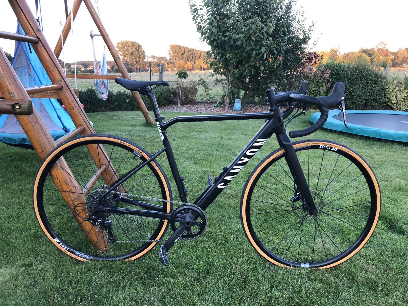

Ja, das Inflite mit dem 44‘er Kettenblatt und Kassette 11-36. Bei den Reifen hab ich die Pro One TT in 28‘er Breite genommen. Hier noch das Bild von der Höchstgeschwindigkeit.
Na ja 44-11 ist ganz okay - Aber viel fährst Du vermutlich auf dem 11 er Ritzel.
Wie lange hält denn das und so viel ich weiss gibt es bei Sram keine Einzelritzel?
Bei mir ist das 11er nach zwei bis drei Monaten hinüber - Shimano bietet einzelne 11 er an - wenn da nicht die Lieferschwierigkeiten wären.

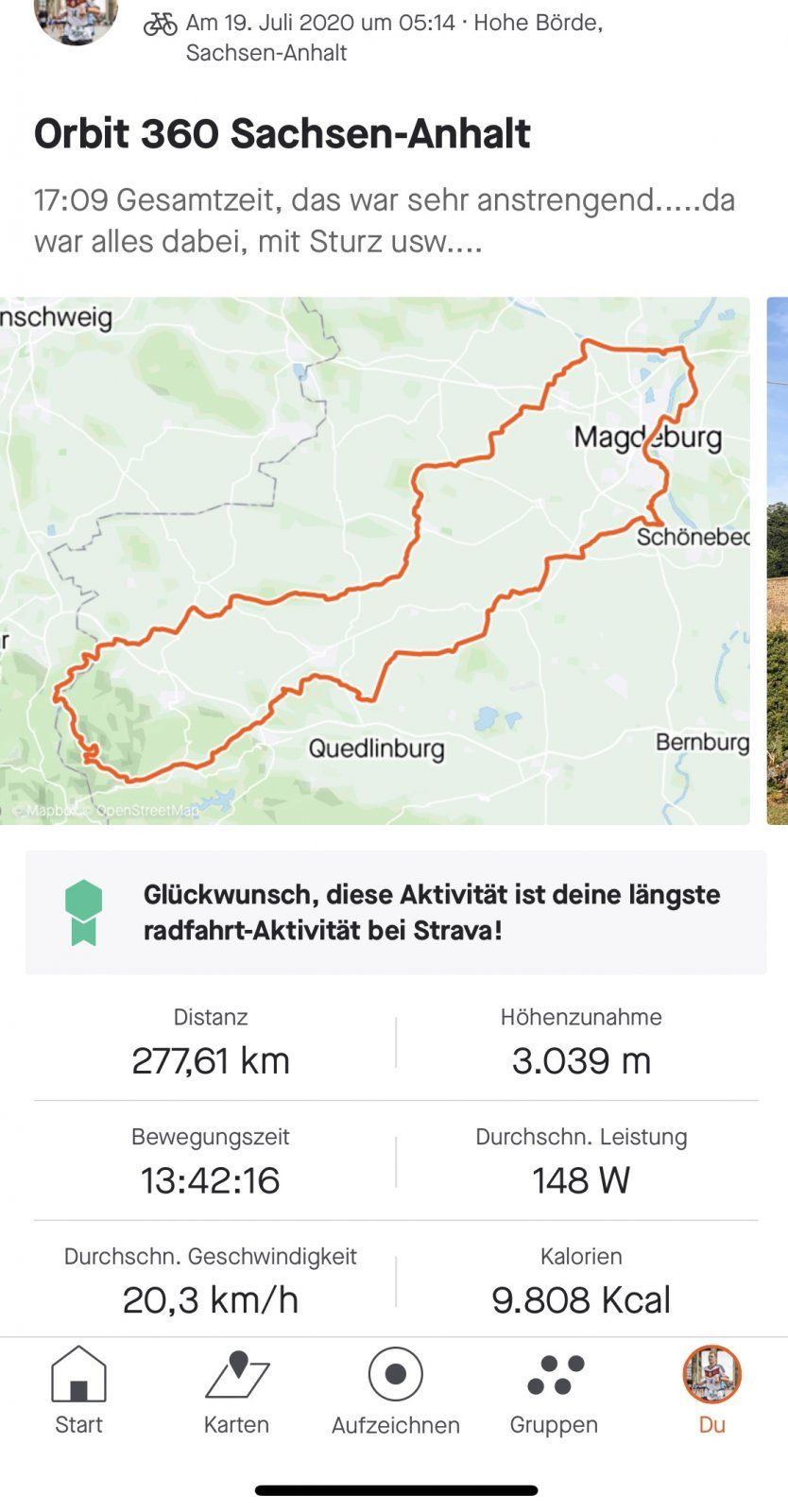

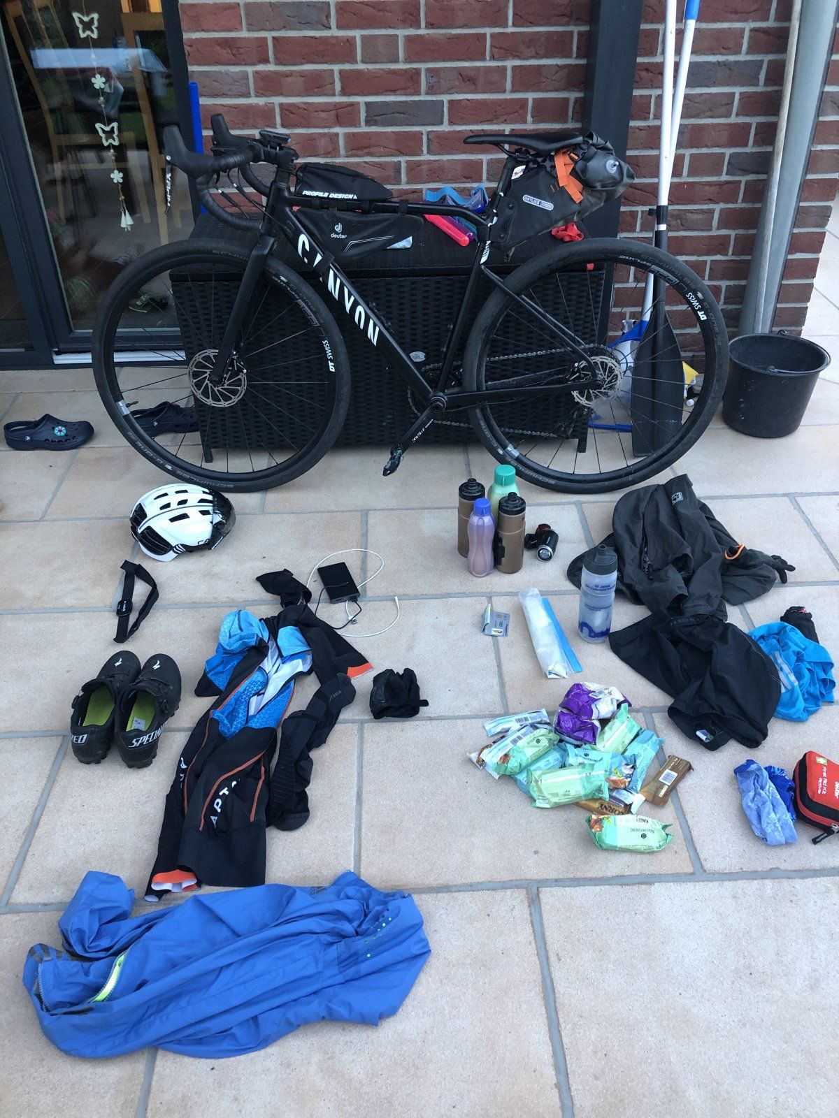

Im Vergleich zum TT Rad finde ich den Crosser sogar sehr bequem und meine längste Distanz war die Orbit Sachsen-Anhalt tour. Dabei habe ich auch die 1fach Schaltung mit 40 11/36 gehasst und mit den ganzen Gepäck den Brocken hoch war Horror. Das Rad wird jetzt zwei Jahre alt und eigentlich meide ich die Straße und bin eher auf Zwift oder Waldautobahnen unterwegs. Hab damit aktuell 5000km runter und 4 Ketten verschlissen aber an der Kassette noch kein Verschleiß festgestellt.
Nochmal RESPEKT! Diesmal vor deiner Orbit-Tour! Und auch diese hast du nicht gerade langsam gemacht, wenn man den Untergrund bedenkt!
Mit Zwift kenne ich mich nicht so aus, aber auf Waldautobahn und Naturpfaden wirst du auch eher die mittleren Ritzel einsetzen, daher dürfte das die kleinen Ritzel nicht so schnell abnutzen wie Straßenbetrieb...
