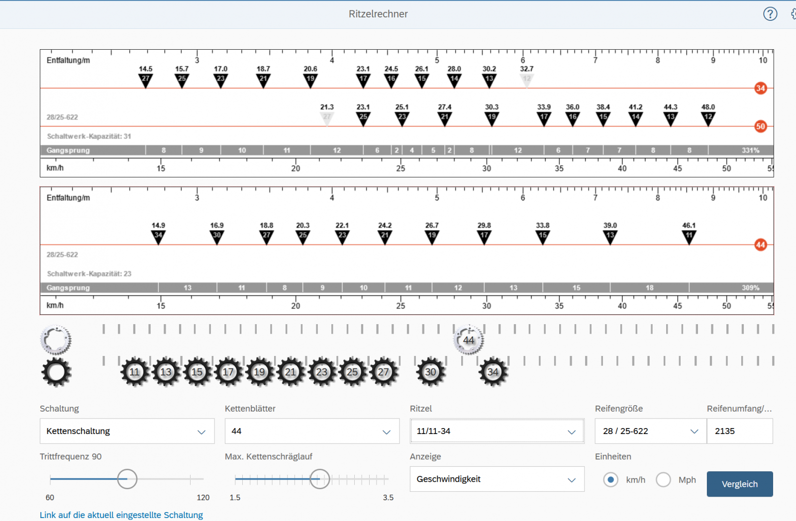

Die hier zu recht von mir so scharf kritiserte Lösung war: 50/34 mit 11fach: 12-13-14-15-16-17-19-21-23-25-27
Bewundern kann man sie auf diesem Screenshot:
Dort sieht man sehr schön, daß diese Lösung in dem entscheidenden Bereich unterhalb einer Abwicklung von 6m Null Vorteil gegenüber der 1x-Lösung hat.
Ich habe dann gezeigt, daß man durch eine ziemlich kleine Modification alle Vorteile dieser Lösung zurückgewinnt:
Statt
12-13-...17-19-21-23-25-27
nimmst du
12-13-...18-20-22-25-28

  • In dem entscheidenden Bereich, wo man vor allem im Flachen, aber auch bei leicht hügeligem Geläuf, das immer wieder (annähernd) flach wird, die größte Dichte an Übersetzungen braucht, nämlich zwischen etwa 3,2 und 2,4 ist bei Dir absolut "Hängen im Schacht":
