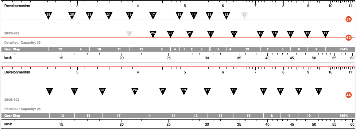

Wieso hat hier eigentlich noch keiner einen Ritzelrechner herausgeholt? Für mein RR sieht es für mich so aus, als könnte 1x vielleicht gehen, aber ich müsste es probieren.
Oben 34/50 mit 11-28 Shimano (11fach). Das fahre ich jetzt.
Unten 44 mit 10-36 SRAM (12fach).
Klar, unten ist es dünner, aber ob's mich stören würde? Muss man halt probieren.

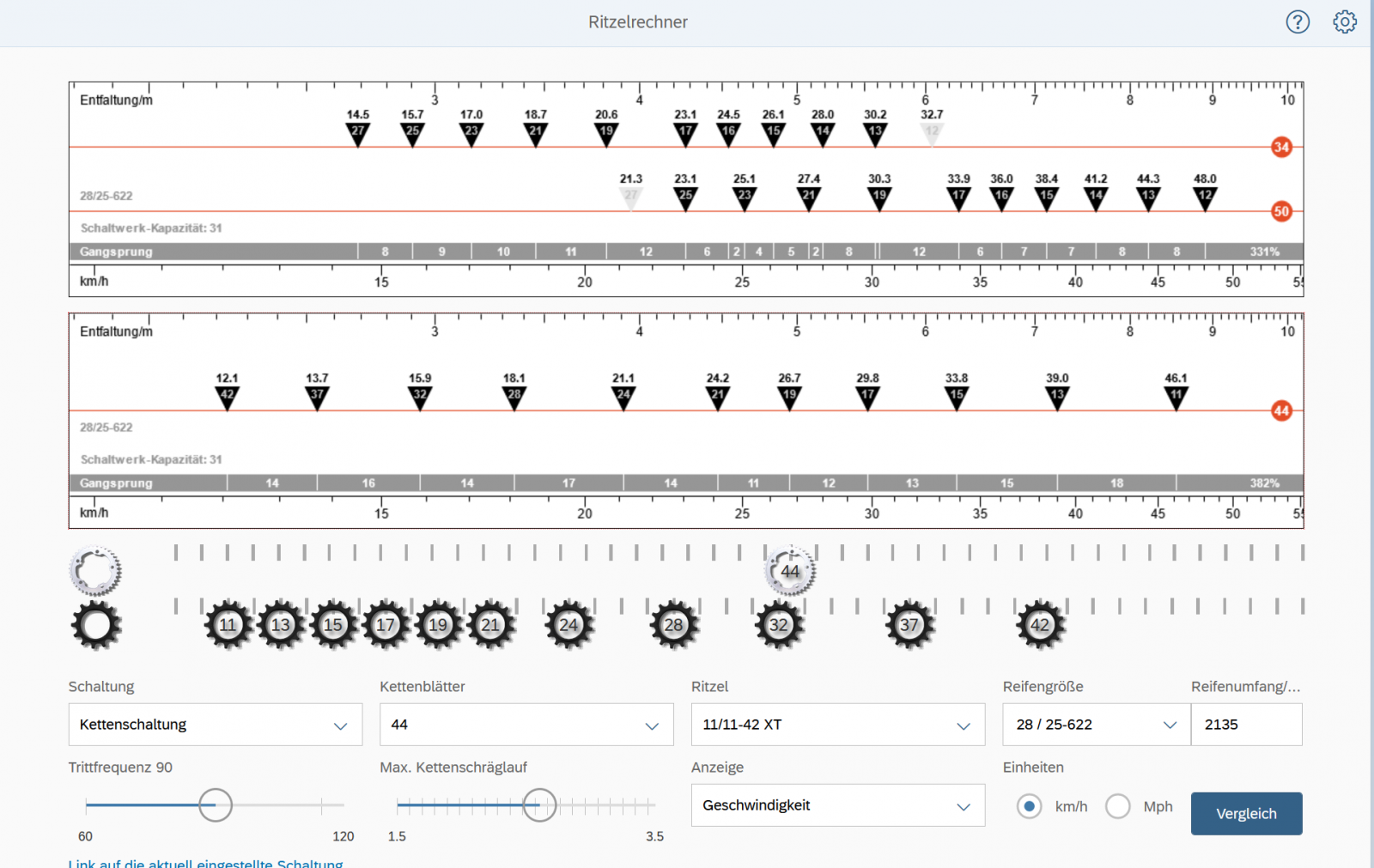

Man kann an 3 von den 4 Beispielen schön sehen, warum ich mit 1-fach nicht zurecht komme. Große Gangsprünge gerade in den schnellen Gängen (bzw. kleinen Ritzeln).
Die Abstufung der 13-fach Ekar geht aber in die richtige Richtung.
Bei Shimano und SRAM 12-fach fehlt mir der Rettungsanker für lange steile Anstiege.
Ich habe mir mal die 13fach Kassetten angeschaut, ausgehend von einem 10er als kleinstem würde ich als größtes maximal ein 27er Ritzel benötigen (10-11-12-13-14-15-16-17-18-19-21-24-27), so feine Abstufungen sind aber (noch) nicht verfügbar, aber vielleicht kommt das ja noch...🤗
An deinem Beispiel kann man sehr schön sehen, daß man nicht Anhänger des 1x-Konzepts sein muß, um übersetzungstechnisch im entscheidenden Moment voll im Regen zu stehen. Ich nehme mal zu deinen Gunsten an, daß du dir die gezeigte 2x-Lösung nicht selbst zusammengebaut hast. Jedenfalls ist diese Lösung (nicht du, für den Fall, daß das doch von dir ist, kann ja mal vorkommen) so ziemlich das dämlichste, was man mit zwei Kettenblättern bauen kann:
  • In dem entscheidenden Bereich, wo man vor allem im Flachen, aber auch bei leicht hügeligem Geläuf, das immer wieder (annähernd) flach wird, die größte Dichte an Übersetzungen braucht, nämlich zwischen etwa 3,2 und 2,4 ist bei Dir absolut "Hängen im Schacht":
    • die wichtigste "schön-Wetter-zügig-ohne-Mühe"-Vorzugs-Übersetzung 50/16 fehlt völlig, um die zu ersetzen, müsste man in einem Bereich, wo man zu recht in einer Zeit, wo 11fach Standard ist, erwartet, auf dem großen Blatt bleiben zu können, auf das kleine Blatt wechseln.
    • Dort könnte da aber weder nach oben noch nach unten bleiben, weil im Bereich 11 bis 14 der maximale Unterschied von 7% zwischen "benachbarten" Gängen z.B. beim Wechsel zwischen 11er und 12er deutlich überschritten wird (hier 9%).
  • Das ist unsäglich und absolut inakzeptabel.
  • Daß das keinen Vorteil gegenüber 1x-Lösungen bietet, sieht man sehr schön, wenn man in Gedanken die "Fehlstellen" zwischen der 1x- und 2x-Lösung "durchzieht": Zwischen der Abwicklung ca. 5,6 m entspr. 34/13 bzw. 44/17 und der Abw. von ca. 7,2 m entspr. 50/15 bzw. 44/13, wo man zu Recht (!) inkl. der Intervallgrenzen 5 fahrbare Gänge ohne KB-Wechsel erwartet, versagen beide Lösungen auf ganzer Linie. Bei der 1x-Lösung kann man das akzeptieren, das ist nunmal ihr "natürlicher" Nachteil - bei einer 2x-Lösung ist das einfach inakzeptabel.
In diesem Falle würde ich eine Änderung in folgender Abstufung vorschlagen:
  • Änderung des kleinen KB auf 32 um im entscheidenden Bereich unterhalb des Übersetzungsverhältnisse von 2,3 die für Bergfahrten erforderlichen, großen Gangsprünge zu erzielen und die Gesamtspreizung durch den dann vorhandenen 18-Zähne-Unterschied nochmal zu erhöhen. Falls das nicht machbar ist, kann man darauf ggfs. verzichten, sollte dann aber unbedingt bei 50/34 bleiben. Falls 48/32 oder 48/30 erhältlich ist und man bereit ist, an einer Maximalübersetzung (50/11), mit der sich vor 30 Jahren selbst Profis noch die Zähne ausgebissen haben, kleine Abstriche (eben 48/11) hinzunehmen, wäre das eine gute Wahl.
  • Beibehaltung der 1er-Abstufung mind. bis zum 17er, besser bis zum 18er Ritzel.
  • Nehmen wir die Variante einfach von 11 bis 17, bleiben jetzt noch 4 Übersetzungen. Dafür schlage ich vor: 19 - 22 - 25 - 28, Verfügbarkeit im Handel vorausgesetzt.
  • Um die Spreizung der 1x-Lösung zu übertreffen, könnte man hier sogar noch mit ... - 26 - 32 fortsetzen, was bei der heutigen Schalttechnik ohne weiteres schaltbar ist. Lediglich der dann erforderliche, längere Schaltkäfig würde mich stören.
Fazit: Natürlich hat eine 2x-Lösung Vorteile gegenüber einer 1x-Lösung, aber man muß die Vorteile auch zu nutzen verstehen. Die Anschaffung eines Ritzelrechners, der die jeweiligen Lösungen auch grafisch darstellt, wie Paterson in zeigt, kann ein Anfang sein.

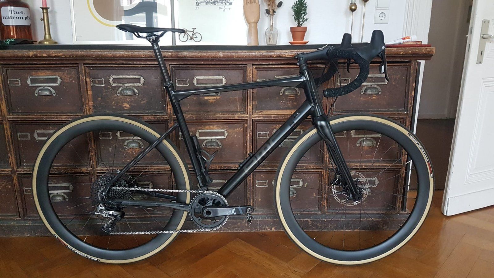

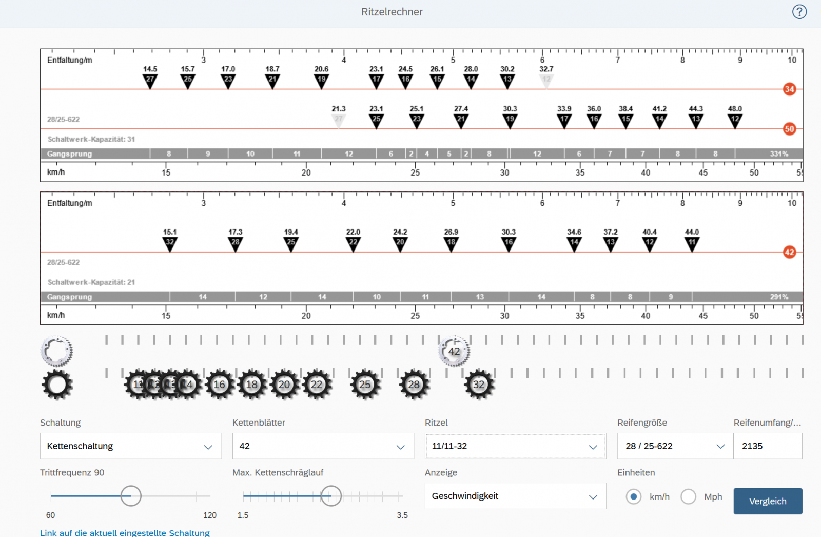

Hallo zusammen, sehr spannende Diskussion, da diese für mich aktuell ebenfalls sehr relevant ist.
Da es hier in erster Linie um Erfahrungen geht, anbei die Meinigen.
Ursprünglich habe ich das Rad, wie viele vermutlich, für das Fahren abseits befestigter Wege gekauft. Jedoch schnell gemerkt, dass ich zu 95% auf der Straße fahre und hier auch den größten Spaß habe.
Aktuelle Übersetzung - 42 - 11/42. Anfangs 40 vorne, jedoch schnell gemerkt, dass dies nicht ausreicht und auch das 42iger ist der limitierende Faktor aktuell.
Zu den Erfahrungen:
Positiv:
  • Mit dem Rad lässt sich alles gut fahren, insbesondere natürlich sobald es bergig wird hat man mit der 1 zu 1 Übersetzung natürlich einen Komfort-Gang. Stelvio etc. waren damit relativ angenehm. Ich fahre in erster Linie im bergischen Land und auch da funktioniert das Rad sehr gut
  • 1 Fach Schaltung angenehm unkompliziert und ohne viel Nachdenken
  • Cleaner Look (Geschmackssache)
  • Tendenziell etwas höhere Kadenz, was meinem geschundenen Knie gut tut
Negativ / Neutral:
  • Das man, sobald es bergab geht, ab 50/55kmh den Kolibri machen muss, ist glaube ich klar
  • Gerade in größeren Gruppen die im Flachen längere Distanzen 45kmh+ fahren, fehlen einfach größere Gänge
  • Das die Gangsprünge zu groß sind, gerade im Flachen bei hohen Tempo, wird jedes mal schmerzhaft deutlich, wenn die Kadenz nach dem Schalten deutlich steigt / sinkt
  • Bergauf ist die 42/42 Übersetzung zwar nett, es würde aber auch ohne gehen. Diese lohnt sich dann wirklich, wenn man doch mal gravelt (dafür habe ich einen anderen LRS)
  • Ein Rennen möchte ich damit nicht fahren
  • Im Flachen eigentlich dauerhaft auf dem kleinsten Ritzel (Schräglauf etc.)
Zusammenfassung:
Mir macht das Rad wirklich spaß. Gerade in den Alpen / im bergischen Land habe ich damit eine tolle Zeit. Insbesondere da ich niemand bin der bergab unbedingt Vollgas geben muss. In größeren Rennrad-Runden vermisse ich größere Gänge und kleinere Gangsprünge. Bis 45kmh lässt sich aber alles gut mittreten. Aktuell überlege ich auf eine 2-Fach Schaltung umzubauen, oder vorne deutlich größer zu werden. Dann wird es am Berg aber deutlich unangenehmer. Alternativ doch weg von der 1 Rad für alles Lösung zu einem 2ten Rad.

Fahre auf meinen Winter-/Pendel-/Gravelbike (Canyon Endurace AL) auch eine 1x11 Di2 mit 48er KB. Hab mir die Möglichkeit gelassen einen Umwerfer schnell anzubauen, also auch 2x11 ohne großen Aufwand möglich.
Habe für das Rad und je nachdem was ich fahren möchte mir 3 LRS mit verschiedenen Kassetten zusammengestellt.
Gravel: 11-42
Pendel: 11-36
Training: 11-32
Ich bin bestens damit zufrieden obwohl ich auf meinem Aeroad eine 54/39 - 11/28 fahre. Hab mich auch bewusst für ein 48er KB entschieden da ich mit dem Ritzelrechner so annähernd an die Aeroad Übersetzung komme.
Natürlich fehlen nach oben hin 2-3 Gänge, aber im Winter ist das zu verkraften 😉 und nach unten ist sogar mehr drin, was für Gravel wieder super ist 😉
