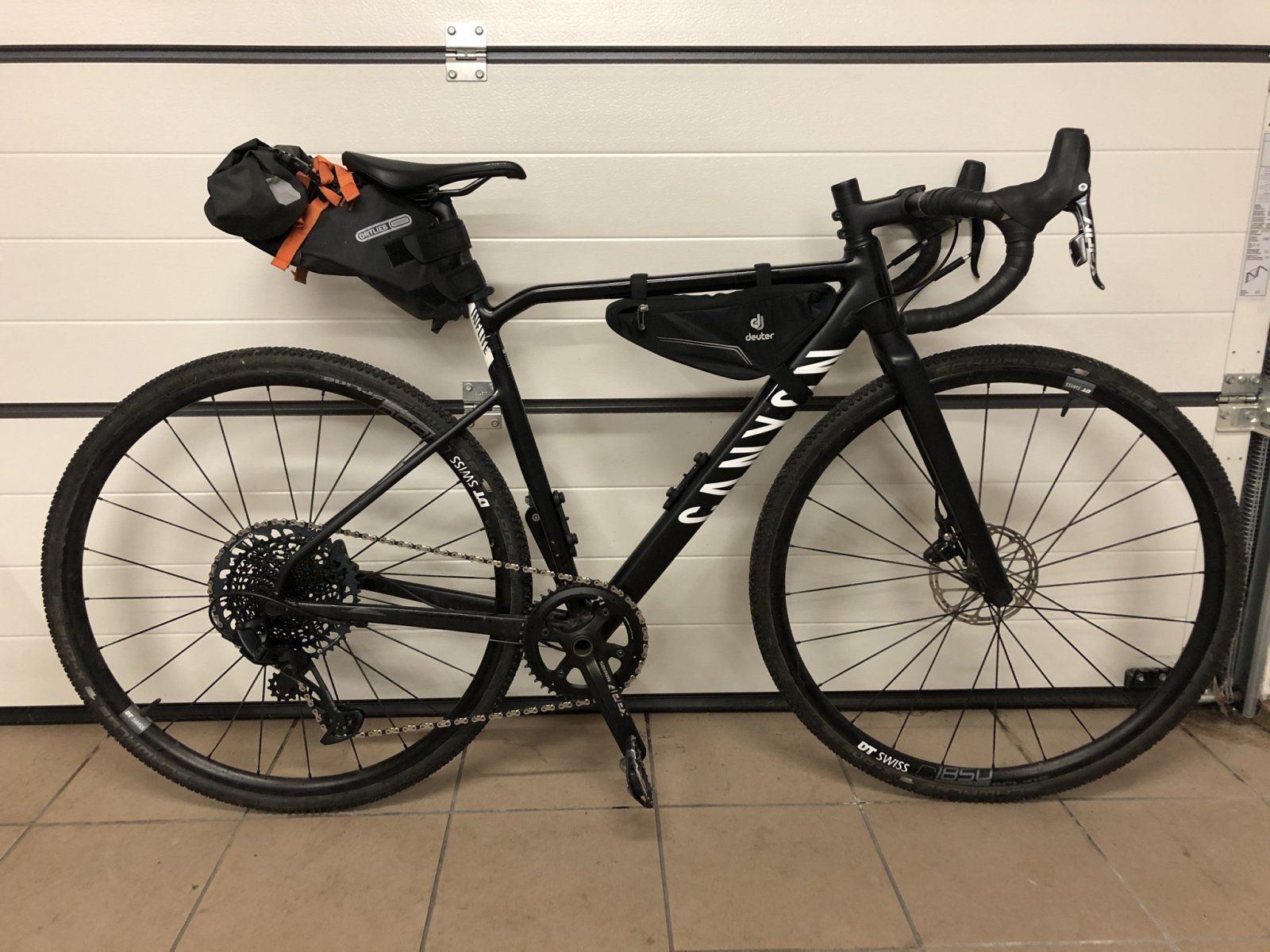

In der Originalübersetzung SRAM Apex Kettenblatt 40 und Kassette 11-36 habe ich nach der 1. Brockenfahrt auf die Kassette 11-42 gewechselt.
Dabei fand ich die Höchstgeschwindigkeit zu wenig und habe mir das 44ér Kettenblatt gekauft. Nach Bedarf und Einsatzzweck habe ich immer zwischen den beiden Kettenblätter gewechselt.
Da mich das Thema Übersetzung dann doch so interessiert hat habe ich auf SRAM 12Fach GX Eagel mit 10-52 umgerüstet. Dabei hatte ich auch immer das 44ér Kettenblatt drauf aber auch zu selten mit der leichtesten Übersetzung 44-52 gefahren.
Im aktuellen Gravel habe ich SRAM 12Fach XPLR drauf, dabei ein 42ér Kettenblatt und die Kassette mit 10-44. Was ich auch als bisher beste Kombination ansehe, die ich gefahren bin.
Mein Empfinden zwischen den Bikes mit 1Fach und 2Fach Schaltung: die Gangsprünge sind bei mir kein Problem und da fahre ich an Gänge was zur Verfügung steht. Die Spreizung bei meiner 1. einfach 11 Schaltung war zu wenig aber mit der aktuellen 12Fach Schaltung bin ich sehr zufrieden.
Das TT Bike werde ich wahrscheinlich auch noch auf 1Fach umrüsten und der Hauptgrund für mich ist:......... es sieht einfach besser aus :D
Bild von der 10-52

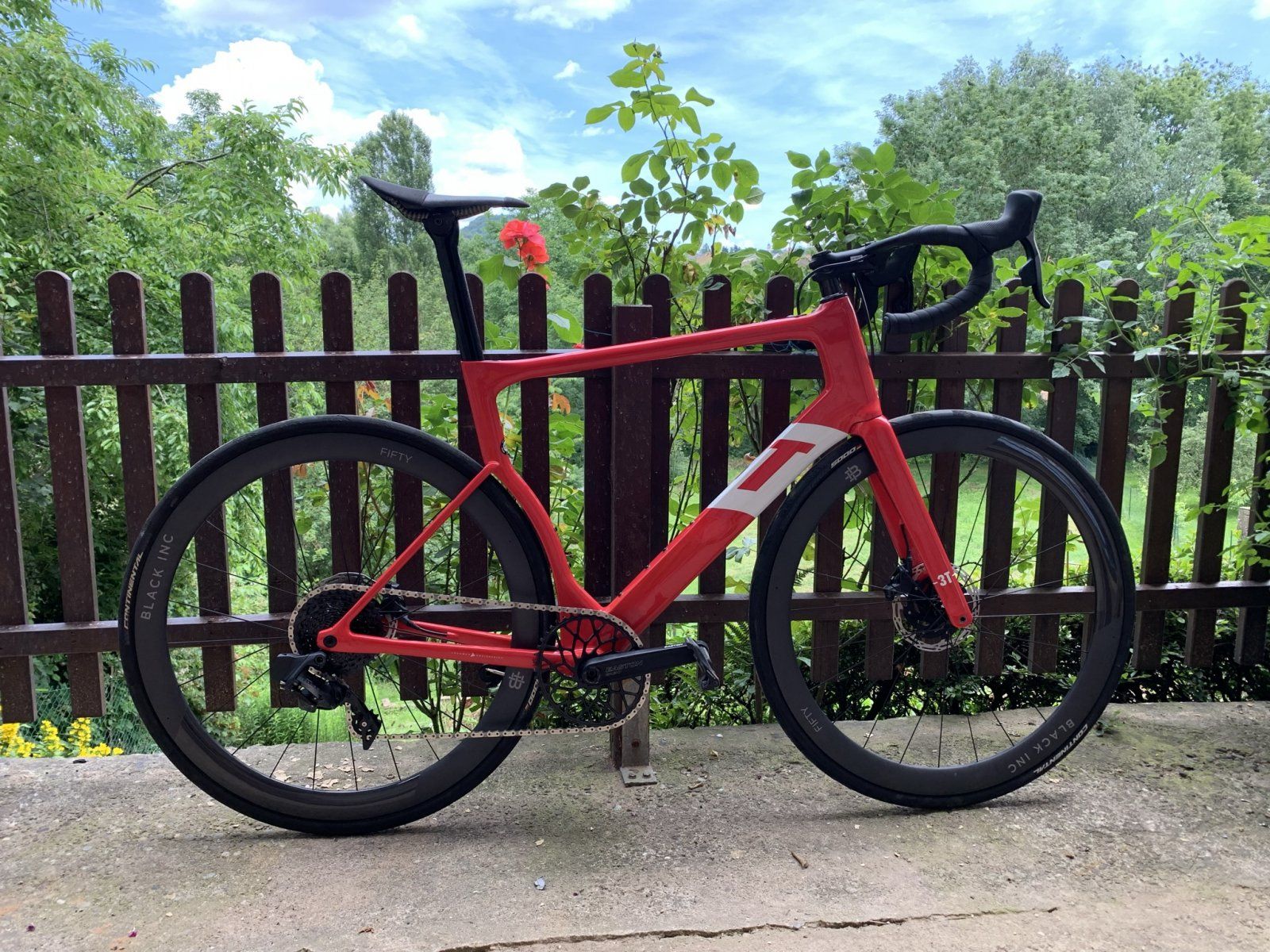

Geiles Bike, finde das Design des 3T genial!
Einer der Rahmen, welcher mein Aeroad irgendwann mal ersetzen könnte.
Fährt sich auch super, sogar ziemlich komfortabel (habe noch ein bocksteifes Cannondale CAAD12).
Den Rahmen gibts ja auch noch mit Umwerfer-Montage. Habe den hier halt zum sehr guten Kurs gebraucht bekommen.
