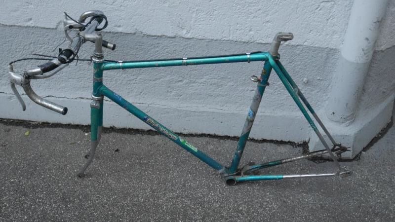

Das kam heute über mich - als Aufgabe für den restlichen Winter. Dürfte nach den Decals ein 70er Modell sein. Vielleicht kann jemand es identifizieren. Ich bin mir nicht ganz sicher. Allerdings sehe ich mich Farbe und Chrom erneuern. Mal sehen wie es aussieht, wenn es hier ist.
Ich habe jedensfalls schon eine lange Liste an Teilen, die ich brauchen werde, denn es wird das erste Mal, dass ich ein Rad ganz aufbaue. Also gibt es wenig Grabbelkistenvorräte.
Hattest Du nicht vor kurzem mit einem Gitane angefangen? Gratuliere jetzt geht´s los mit dem munteren Einkaufen, ich glaub das hat bei allen so angefangen: zuerst eins, dann zwei dann drei dann vier - meistens steht halt dann nicht das Christkind vor der Tür sondern eher die Ehefrau/Freundin oder sonst irgendwer und frägt was man mit all den Rädern und Trümmern eigentlich vor hat - geht schneller als man denkt :D :bier:
campa ausfallenden ?
In der Tat ich habe schon zwei Gitane Räder dies Jahr für mich gekauft - aber die waren/sind fertig, bzw da ist nicht mehr viel dran zu machen. Außerdem beides 1980/1983 oder so. Also brauche ich noch was zu basteln.
Ausfallenden weiß ich noch nicht. Nach dem Bild könnten es Campa sein glaube ich aber nicht. Ich denke es sind Simplex. Momentan ist der Rahmen noch am anderen Ende der Republik. Mit Simplex könnte es ein TdF sein, mit Campa ein Super Corsa. Egal beides ist fein.

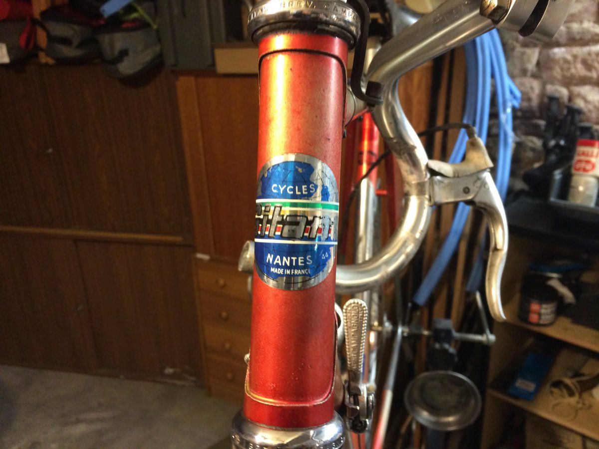

Aufgrund des großen Sattelrohraufklebers kommen auch bei Dir 68/69 und die frühen 70er in Frage.
Dessen Form war davor anders(aus dem 67er Katalog):
Deine Ausfallenden sehen eher nach Campa aus, also Wahrscheinlich ein Super Corsa.

Wie schon im Fang des Tages gezeigt, ist mir ein Gitane Rahmen aus etwa 1970 zugelaufen. Dafür brauche ich jetzt so gut wie alles, was dranzubauen ist. Ich nehme auch gern Vorschläge an und würde mich mit Alternativen auseinandersetzen, vor allem würde ich mich freuen, wenn das eine oder andere angeboten würde!
Gitane 1970 Tour de France
Reynolds 531
Dropout Simplex
Lack - Weiß, Grün, Originalfarbe?

Eigentlich ganz einfach:
'French' Gewinde gibt es beim Steuersatz, beim Innenlager bei den Zahnkränzen und den Pedalgewinden. Die Stronglight 93 gibt es aber auch mit englischem Gewinde. Die Pedale natürlich genauso. Ausserdem sind die Vorbauten anders 22 stat 22,2 mm und ältere Lenker/Vorbauten haben 25mm statt 25,4mm Klemmung. Hier also keinesfalls einen neuen Lenker in einen alten Vorbau quetschen, das ist das größte Sicherheitsrisiko das man sich mit nem alten Franzosen antunkann. Lenker brechen meist nur auf einer Seite, aber wenn der Vorbau ab ist...😕
Ja, für Innenlager und Steuersatz benötigtst Du unbedingt FIletage Francaise. Bei der Schraubkranznabe, würde ich aber an Deienr Stelle eher drauf achten, daß Du dort ein Gewinde nach BSC oder ITA vorfindest, da heute Schraubkränze mit franz. Maß schon ziemlich selten gewordfen sind.
Ach so ... nochmals Glückwunsch zum Tour de France Modell ... hier mal ein kleiner Schnappschuß von meinem Super Corsa Rahmenset seinerzeit im Fundzustand
Na ja!
Was erkennbar ist, ist dass offenbar nicht nur zu den Italienern Unterschiede bestehen, sondern auch innerhalb der Franzosen. Also geht nichts, bevor ich nicht die Maße von meiner Neuerwerbung genommen habe!
Bei den Gewinden in der Kurbel redest Du von den Pedalgewinden - nicht über die Gewinde der Kurbelschrauben - richtig?
Das Tretlager ist 68 o. 70mm - davon wäre abhängig was ich für eine Achse brauche.
Lenker und Vorbau sind noch am Rad. Sollten sie orginal und ok sein, werde ich sie aufarbeiten und behalten. Dito der Steuersatz. Wünscht mir Glück und die Kugellaufbahnen sind ok, dann würde er wohl nur neue Kugeln (?) und Fett brauchen.
@be.audiophil: Danke für den Hinweis hinsichtlich der Schraubkranznabe. Abgesehen von Verkäuferangaben, wenn Du auf einen Teilemarkt gehst, hast Du eine passende Mutter in der Tasche oder wie klärst Du welches Gewinde das ist? Angenommen ich finde eine Normandy Nabe - gab es die überhaupt mit ITA/BSC Gewinde?
@be.audiophil: Ein schönes Rad ist das - schon im Fundzustand. Mir fällt auf, dass da Keilkurbeln dran sind. Da alle Räder, die ich im Netz gesehen habe Vierkante waren, müßte das ein recht frühes Exemplar sein?
Ach und wo gibt es eigentlich die Federn und Einstellschrauben für die Ausfallenden?
Und...
Nabengewinde am besten mit einem BSA-Konterring vom Tretlager testen. Den kannst du auch in der Tasche mit zum Teilemarkt nehmen. Hakt der beim aufdrehen ca. ab der Mitte ist es eine Nabe mit französischem Gewinde. Keinen Konterring mit französischem Gewinde verwenden, der paßt nämlich auch auf BSA-Gewinde und gibt somit keine verlässliche Auskunft.
Ja, die Normandy Luxe Competition (die suchst du ja) gab es auch mit BSA-Gewinde. Mit ITA-Gewinde weiß ich allerdings nicht. Noch nie gesehen.
An meinem PX aus 1971 (68er Tretlagergehäuse) ist eine 118mm Stronglight-Welle verbaut. Kurbel ist eine zweifach SL 93.
Pedalgewinde gibt es in 9/16x20 und in französischer Ausführung dann in 14x1,25 (Gewindetyp steht bei der SL 93 immer auf den Kurbelarmen). Am besten erst die Kurbel kaufen und dann die Pedale.
Franzosen hatten bis in die Achtziger immer franz. Gewinde. Und da hatte das Innenlager auch immer 68 und weder 70 noch 74 Breite. Gewindetyp gilt auch für den Steuersatz.
Weiteres hatten die Franzosen Gabelschäfte mit 22.0 anstatt 22.2 mm Durchmesser.
Federn und Schrauben für Ausfallenden gibt es in der Form nicht mehr (als Neu-/Ersatzteil) zu kaufen. Im Notfall, d.h. wenn Du nicht weißst, wie es mal ausgesehen hat oder nix zu kriegen ist, dann eine passende Schraube, Feder aus einem Kuli und entweder zwei gekonterte Muttern aussen dran oder Hutmutter oder aus anderem Material etwas basteln. Das ist die Herangehensweise pragmatisch.
