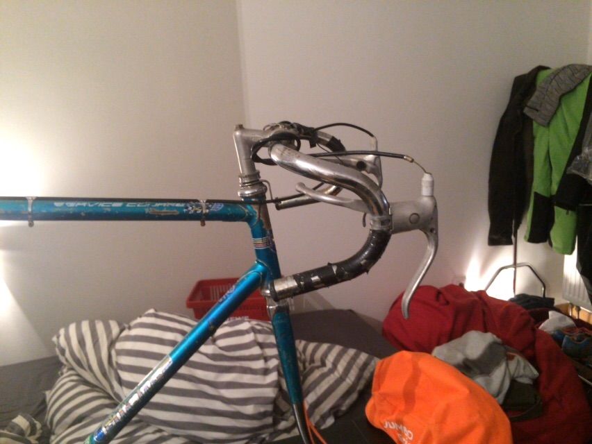

Gerade kamen die Detailbilder - sprechen für sich. Das ändert aber die Ausstattung auf italo-französisch!
Glückwunsch. Da findet sich ja auch auf dem Oberrohr der richtige Kleber ... Service Corse. :daumen: :bier:

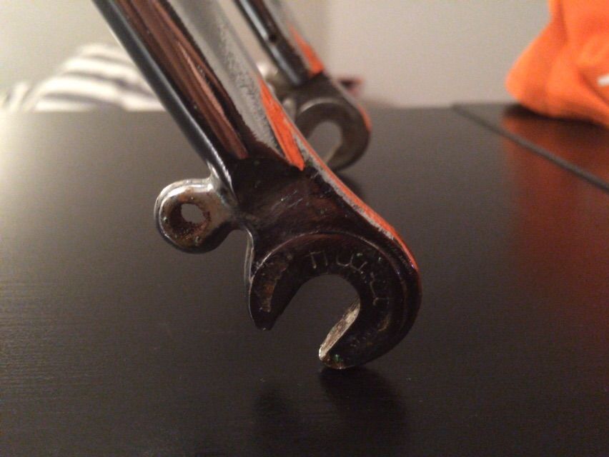

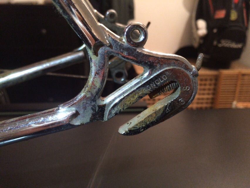

Das Tour de France und das Service Corse haben mWn später den identischen Rahmen - also 531 Reynolds und Campa Ausfaller und nicht mehr die Huret-Ausfaller beim Tour de France. Das Super Corsa war aber immer mit der bronzenen Campa Record ausgestattet und das Tour de France mit der Simplex Prestige Criterium.

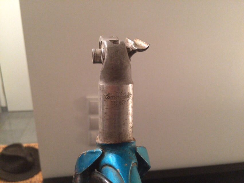

Ach so, ich drücke Dir die Daumen, daß die Sattelstütze nicht fest ist.

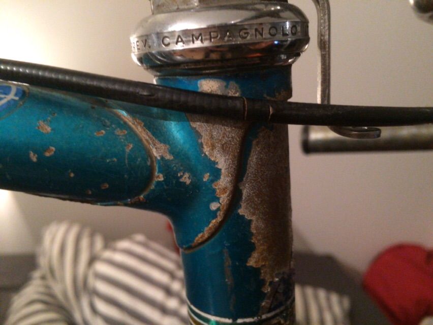

Der Records 1039 Steuersatz kam mWn nicht 1967 mit der NR sondern ich glaube erst etwas später; so um 1968 oder 1969.
Das mit der Sattelstütze... Da habe ich auch gerade drüber nachgedacht. Was machen, wenn sie tatsächlich fest ist?
@be.audiophil - wenn richtig ist, was in classicrendevous steht, wäre das TdF mit Simplex Ausfallenden und das Super Corsa mit Campa ausgestattet. Nur die Welt scheint so einfach nicht zu sein. Das bei velo-base abgebildete 73er TdF/Super Corsa ist eine wilde Mischung. TdF gelabelt, Super Corsa ausgestattet. Aber die Ausfallenden hinten Campa und an der Gabel Huret. So auch bei diesem Rahmen! Schlecht zu erkennen, sieht auf dem Bild jedenfalls so aus.

falls die stütze fest ist, mein letzter versuch war mit trockeneis recht erfolgreich. 2h die den rahmen kopfüber mit der stüzte ins trockeneis, danach brauchte es nur einen leichten ruck und die stütze konnte leicht entfernt werden.

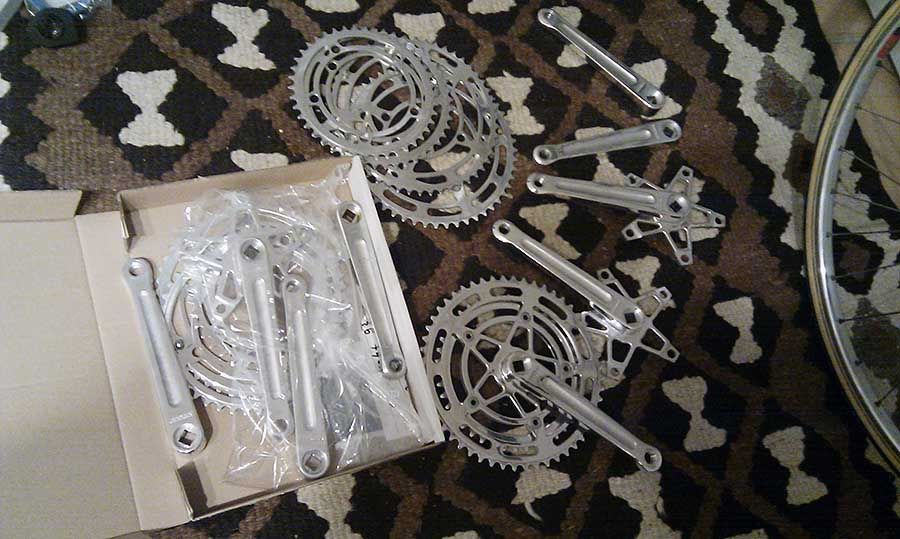

Mehr Bilder gibt es im Biete Thread hier. Der Rahmen sieht wirklich besser aus, aber deiner ist vermutlich vollständig 531, meiner nur die drei Hauptrohre. Die sechziger-Jahre-Teile sind wohl auch schwieriger zu besorgen. Die Stronglight 63 Kurbeln und Laufräder aus der Zeit machen mir sicherlich etwas Arbeit. Ich werde vermutlich erstmal einen Laufradsatz aus vorhandenen 70er Teilen aufbauen und Stronglight 93er Kurbeln montieren die ich schon da habe. Ohne Zeitdruck ist die Teilesuche entspannter, und man kann das neue Rad schonmal fahren...🙂
Ach Du bekommst ein SL 63 in NOS für schlampige USD1.380 obo. Dann kann ich die 93 bekommen :rolleyes: - die ich noch nicht einmal im Netz gesehen habe!
So sehen die aus. Es gibt zwei Varianten, die ältere hat etwas weniger Material um das Pedalgewinde, die neuere ist etwas massiver. Dan zwei verschiedene Pedalgewinde und verschiedenen Längen. Ich kenne 170 und 175mm. Mann kann auch ne Dreifachkurbel draus bauen mit 53-45-38 z. b.
http://www.classiclightweights.co.uk/components/stronglight-timeline-comp.html
Bei Velobase sind hier beide Varianten auf dem Bild.
http://www.velobase.com/ViewComponent.aspx?ID=eb5805d8-327e-48b5-b822-2c61b1340d57&Enum=115
die rechte Kurbel(die mit Kettenblatt) ist die neuere, die linke Kurbel (am Foto rechts) ist die ältere Variante. Mein '76er Py-10 hat interessanterweise die ältere Variante, die dürfte auch bei dir passend sein. Die 93er Kurbeln wurden ja offensichtlich weitergebaut, während das Nachfolgermodell bereits am Markt war.

Der Campa-Steuersatz bedeutet jedefalls, dass es der höherwertige Rahmen ist. Das Tour de France Modell hatte immer Stronglight.

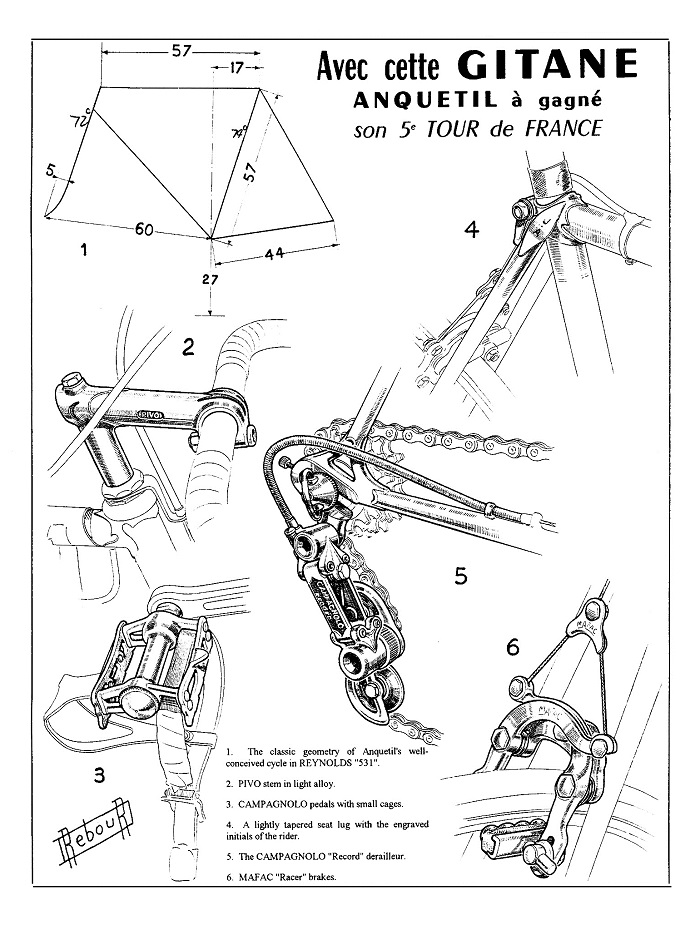

Welches übrigens höchstwahrscheinlich von Bernard Carré gelötet wurde. Der hat auch die vermeintliche Gitane für Jaques Anquetil's Tour-Sieg gebaut: 😉
http://classiclightweights.net/france/bernard-carre/
Die Tour-Gitane oben war mit einer Mischung von Campa und französischen Teilen ausgestattet, also auch bei High-End bzw. Siegerrädern durchaus üblich damals. Ich fände Campa Schaltwerk Mafac Competition Bremsen (nicht Racer!) und Stronglight Kurbel durchaus reizvoll. Der 'Seestern' der Stronglight Kurbel gibt den Rädern einen etwas exotischeren Look, gegenüber der eher konventionellen Campakurbel-Optik. Mafac-Mittelzugbremsen waren ja auf alle Fälle verbaut, wie der noch vorhandene Bremszuganschlag am Steuersatz beweist. Das Full Campy-Modell (Super Olimpic Mod.1853) war dein Rad also schon mal nicht.
