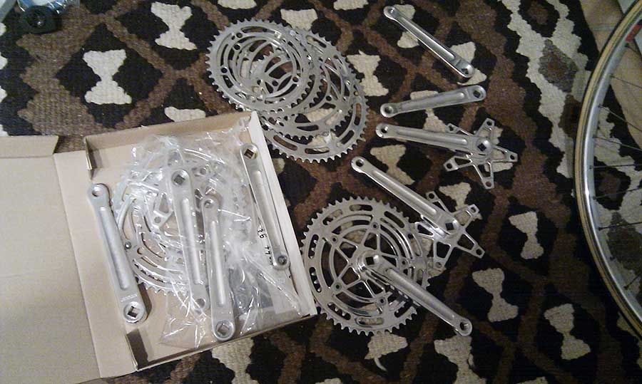

So sehen die aus. Es gibt zwei Varianten, die ältere hat etwas weniger Material um das Pedalgewinde, die neuere ist etwas massiver. Dan zwei verschiedene Pedalgewinde und verschiedenen Längen. Ich kenne 170 und 175mm. Mann kann auch ne Dreifachkurbel draus bauen mit 53-45-38 z. b.
http://www.classiclightweights.co.uk/components/stronglight-timeline-comp.html
Bei Velobase sind hier beide Varianten auf dem Bild.
http://www.velobase.com/ViewComponent.aspx?ID=eb5805d8-327e-48b5-b822-2c61b1340d57&Enum=115
die rechte Kurbel(die mit Kettenblatt) ist die neuere, die linke Kurbel (am Foto rechts) ist die ältere Variante. Mein '76er Py-10 hat interessanterweise die ältere Variante, die dürfte auch bei dir passend sein. Die 93er Kurbeln wurden ja offensichtlich weitergebaut, während das Nachfolgermodell bereits am Markt war.

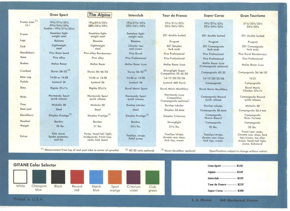

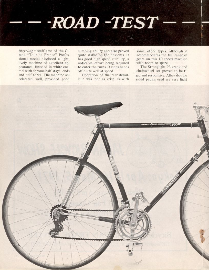

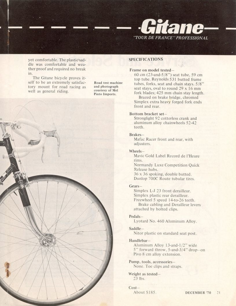

Hier ist noch ein Artikel von einem USA 70`Tour de France. Mein Continental- TdF ca. 74`hat auch Campa Ausfallenden. Aber wie man im USA Katalog sieht hatten bis 73` nur die SC Campa-Ausfaller.

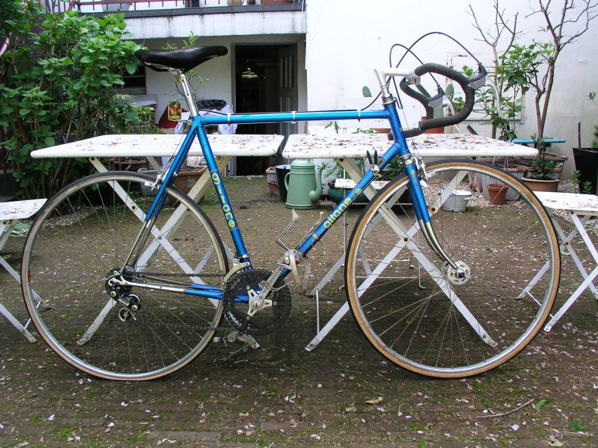

Ist schon so lange her das ich mich mit der Zuordnung beschäftigt habe, war mir aber am ende recht sicher 73-74.
Werde der Sache noch mal nachgehen – Quatsch die Competition sind ja schon später, Sorry bitte Info löschen
Was war Quatsch?
Schönes Rad übrigens und von den Decals her in der Tat 1974 oder später in den 70ern. Wobei ich aus den Katalogen entnehme, dass ab 1974 die Foliendecals nicht mehr benutzt wurden, sondern die auf Deinem Rad und ab 78 gibt es wieder andere Decals.Dein Rad muß also zwischen 74 und 78 entstanden sein. Wenn zutrifft und so sieht es in den Katalogen aus, dass ab 74 in Europa die Honeycomb Ausfallenden verbaut werden, aber ab 76 für TdF und Olympic wieder Campa, wäre es auf die Zeit zwischen 76 und 78 einzugrenzen.

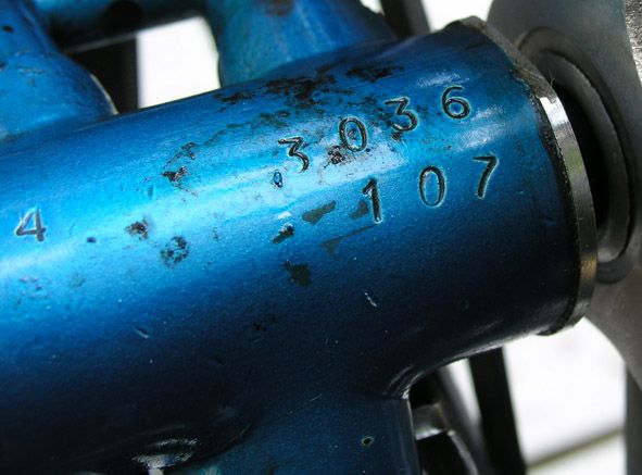

Das klingt gut, ich weis immer noch nicht warum ich auf 73 komme, für den Fall das mal jemand versucht die Serienummern zu ordnen, hier meine: 4/3036/107, vielleicht steht ja 107 für Okt. 1977, – aber wer weis das schon

Also auf meiner 80er Jahre Gitane - möglicherweise 83 - weiter sind wir nicht gekommen beim Datierungsspiel, steht auf dem Tretlager 4709 - was könnte das bedeuten? Keinen blassen Schimmer!
