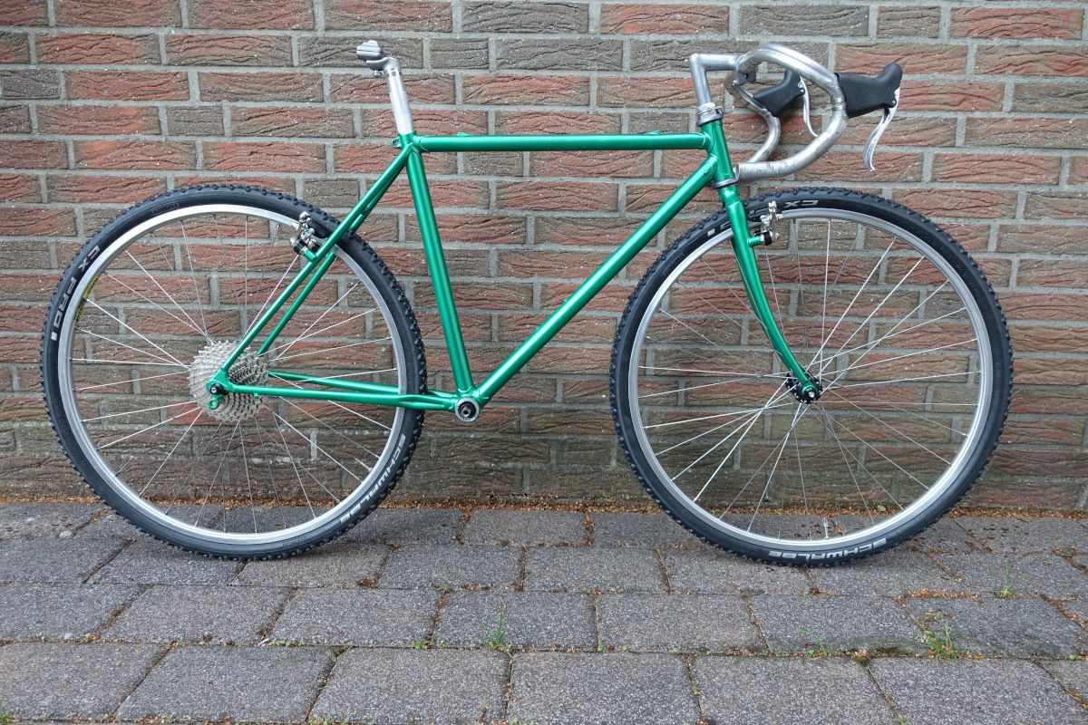

Wir basteln uns einen kleinen Crosser - Umbau Empella Rennrad auf CX
Ok, Vorbau und Sattelstütze sind aus dem Rennen....
Aber ist der Rahmen dir nicht viel zu klein, wie konnte das passieren?

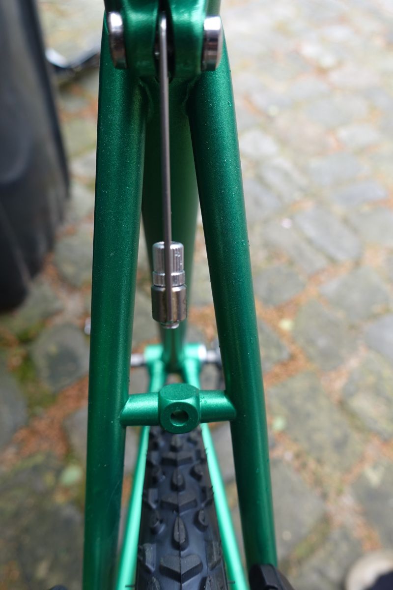

Es hat sich i.Ü. ein Loch oder Schlitz aufgetan:
Habe ich aber ignoriert und den Rahmen bereits grundiert.

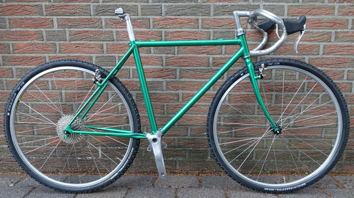

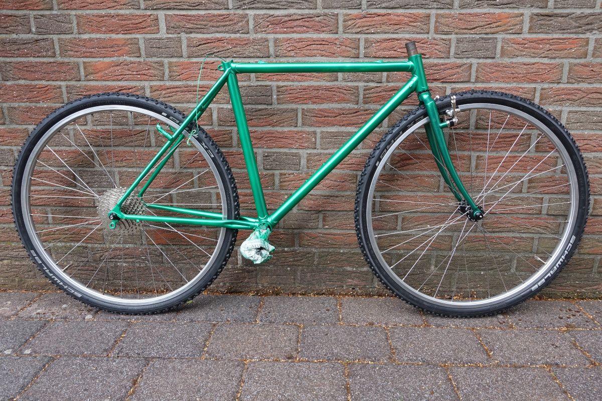

Morgen der finale Lack und Klarlack. HR hat nun auch neue Kugeln und Fett bekommen und dreht sich gen Unendlich. ;)
… und ich denke mittlerweile, daß die Decals doch dran kommen, stünden dem Rahmen m.E. ganz gut.
Empella hat meine Anfrage nach dem Steuerkopfemblem bisher leider nicht beantwortet, evtl. hilft ein Vorher-Nachher-Bild mit Decals weiter, bisher hatte ich denen nur Bilder mit und ohne Cantisockeln geschickt und den Plan erläutert.

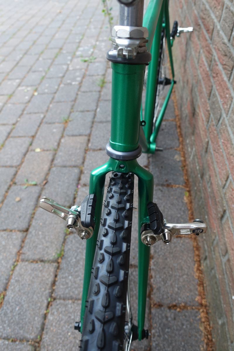

Ich habe heute den Steuersatz montiert. Den ursprünglichen HP-6207 habe ich nicht verwendet, dort waren die Laufbahnen in einem zu schlechten Zustand. Ich hatte noch einen weiteren, aber da paßte der Gabelkonus nicht (27), somit kam der HP-1050, den ich mal von @Mihau gekauft habe, zum Einsatz. Zunächst gefiel mir das Grau nicht und ich dachte, ich müsse da unbedingt etwas silbernes dran haben, aber mit etwas zeitlichem Abstand stört es mich nun doch nicht mehr.
Der vordere Gegenhalter gefällt mir nicht, da muß ich nochmal in meinen Kisten wühlen, evtl. probiere ich auch einen Tektro Gegenhalter, der an der Gabel montiert wird.

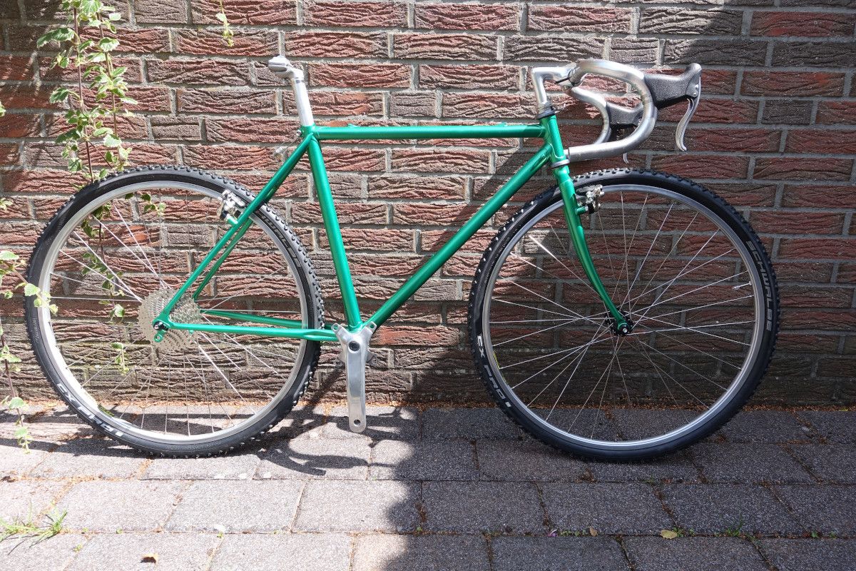

Zusammengesteckt
… und wer bei dem Bild dachte "Uff, Bremshebel völlig dämlich montiert, grausamer geht's ja nicht"
… der hat das Bild mit der Kurbel noch nicht gesehen… 🙄
Schon ein ziemlicher Klopper. :/
Und, liebes Empella, hier fehlt eindeutig ein Steuerkopfemblem!!!!!! ;)

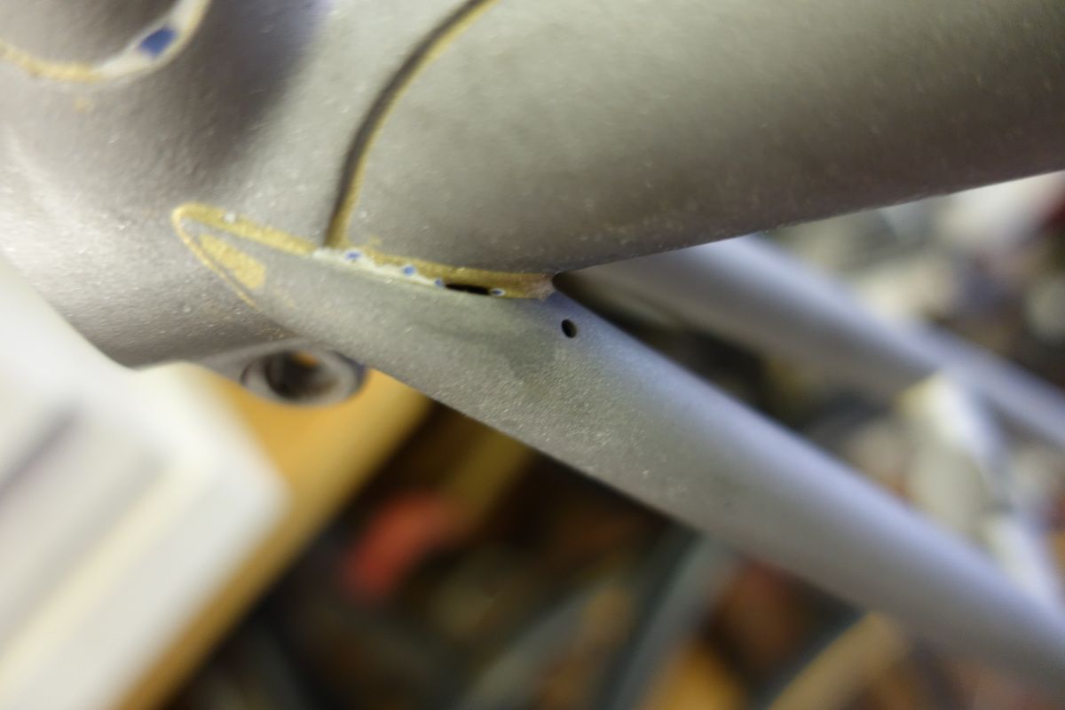

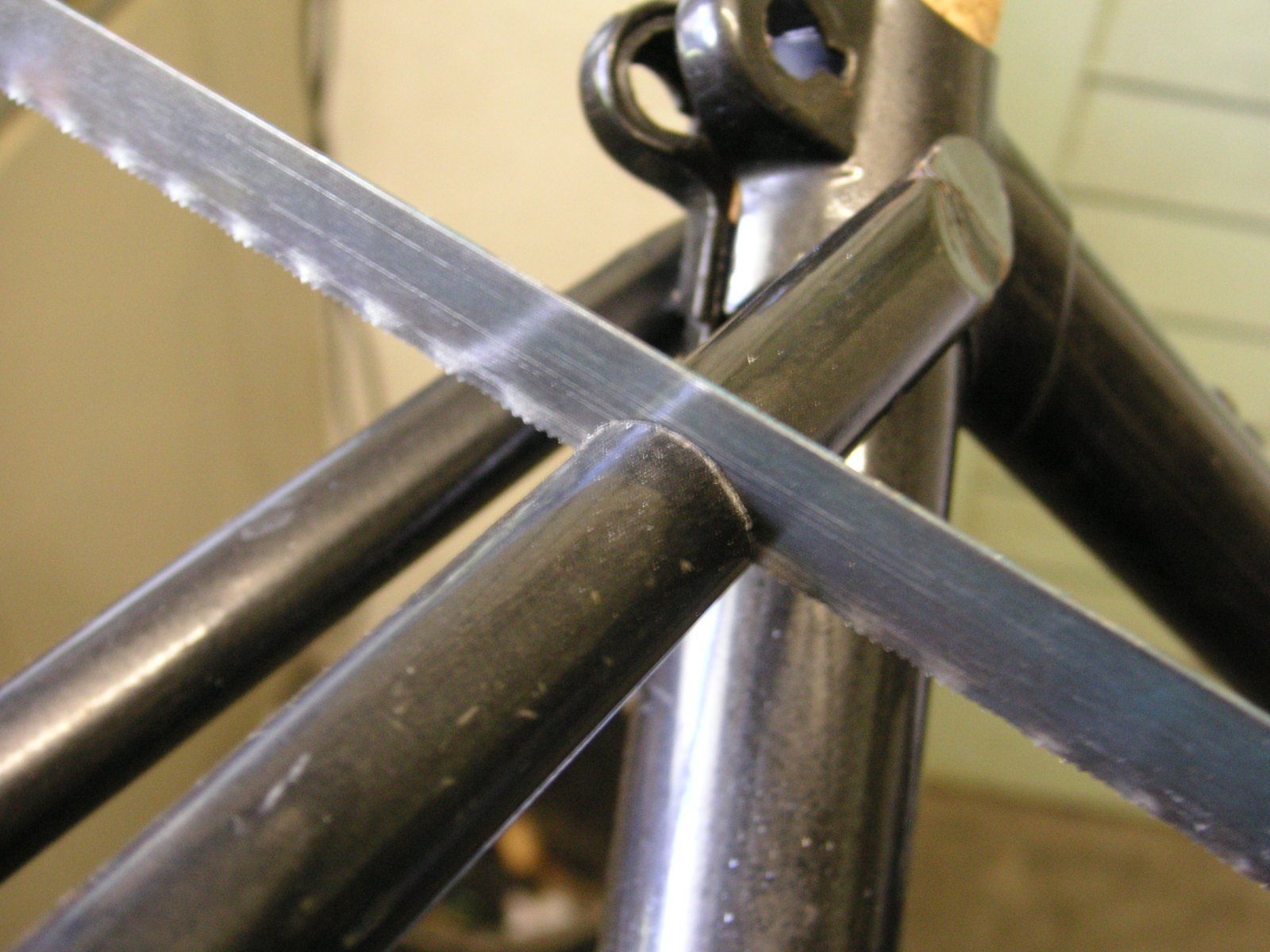

Hm - so etwas würde ich an dieser Stelle aber schon ernst nehmen, da sie relativ hoch belastet, und durch die Entlüftungsbohrung zusätzlich geschwächt ist.
Ich habe den Kopfbereich der Sitzstreben früher auch nicht für besonders kritisch gehalten, habe aber nun zwischenzeitlich doch schon einige Rahmen gesehen, die an dieser Stelle gerissen sind.

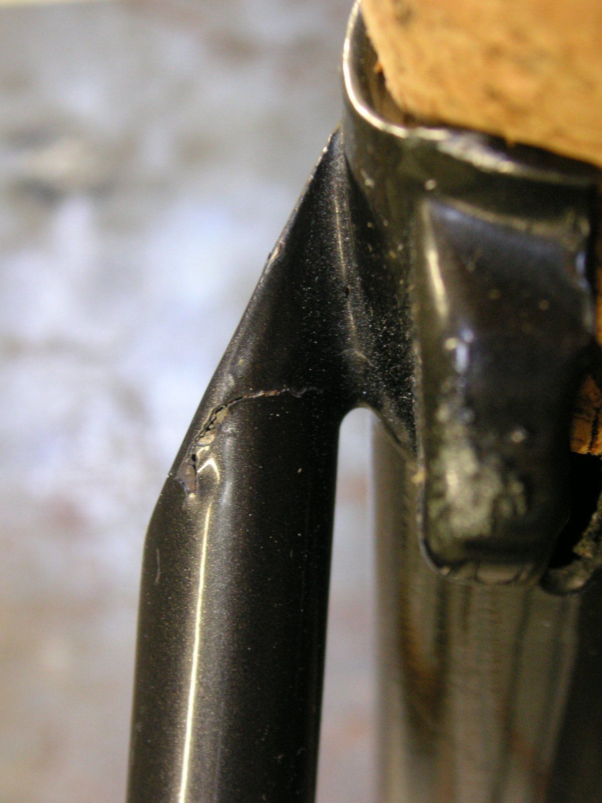

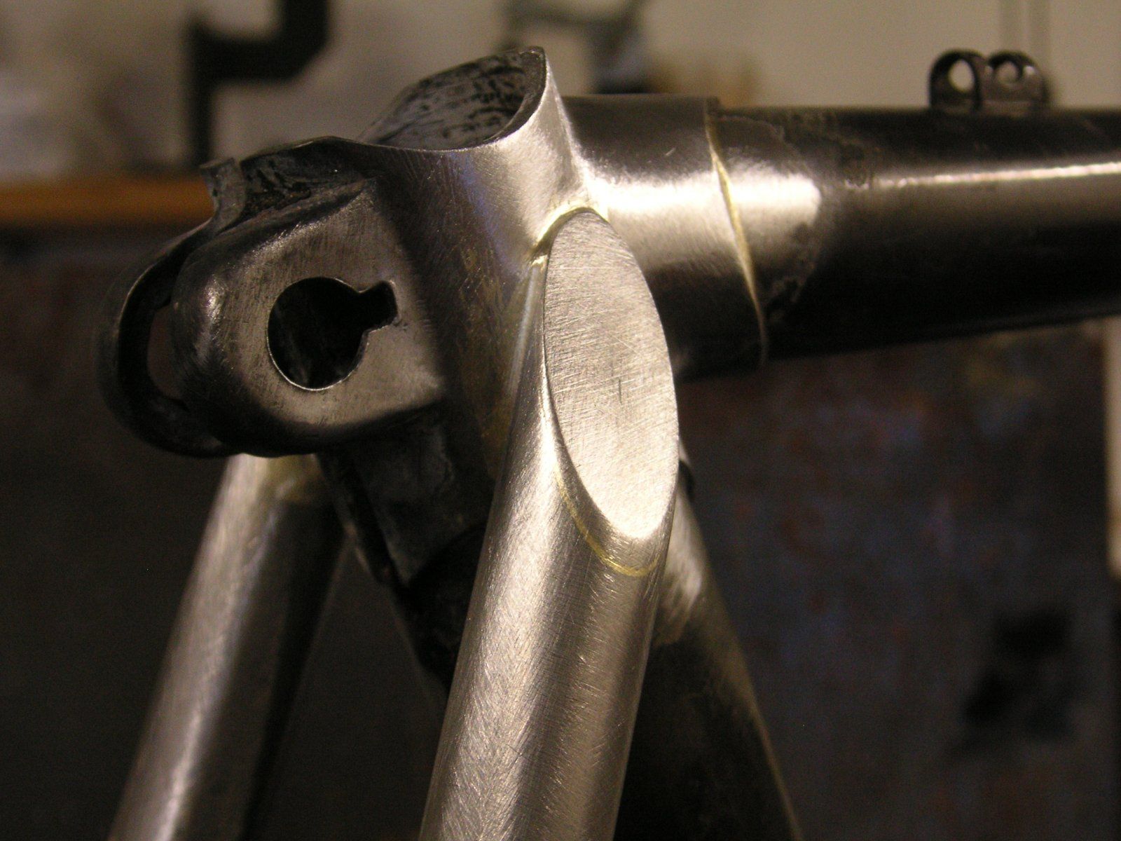

Ich hatte so etwas z. B. an meinem 1980er Koga Gents Touring - auf der rechten Seite war der Strebenspiegel offenbar mal durch einen Schlag/Sturz beschädigt worden, und ist dann zur Entlüftungsbohrung hin weiter gerissen:

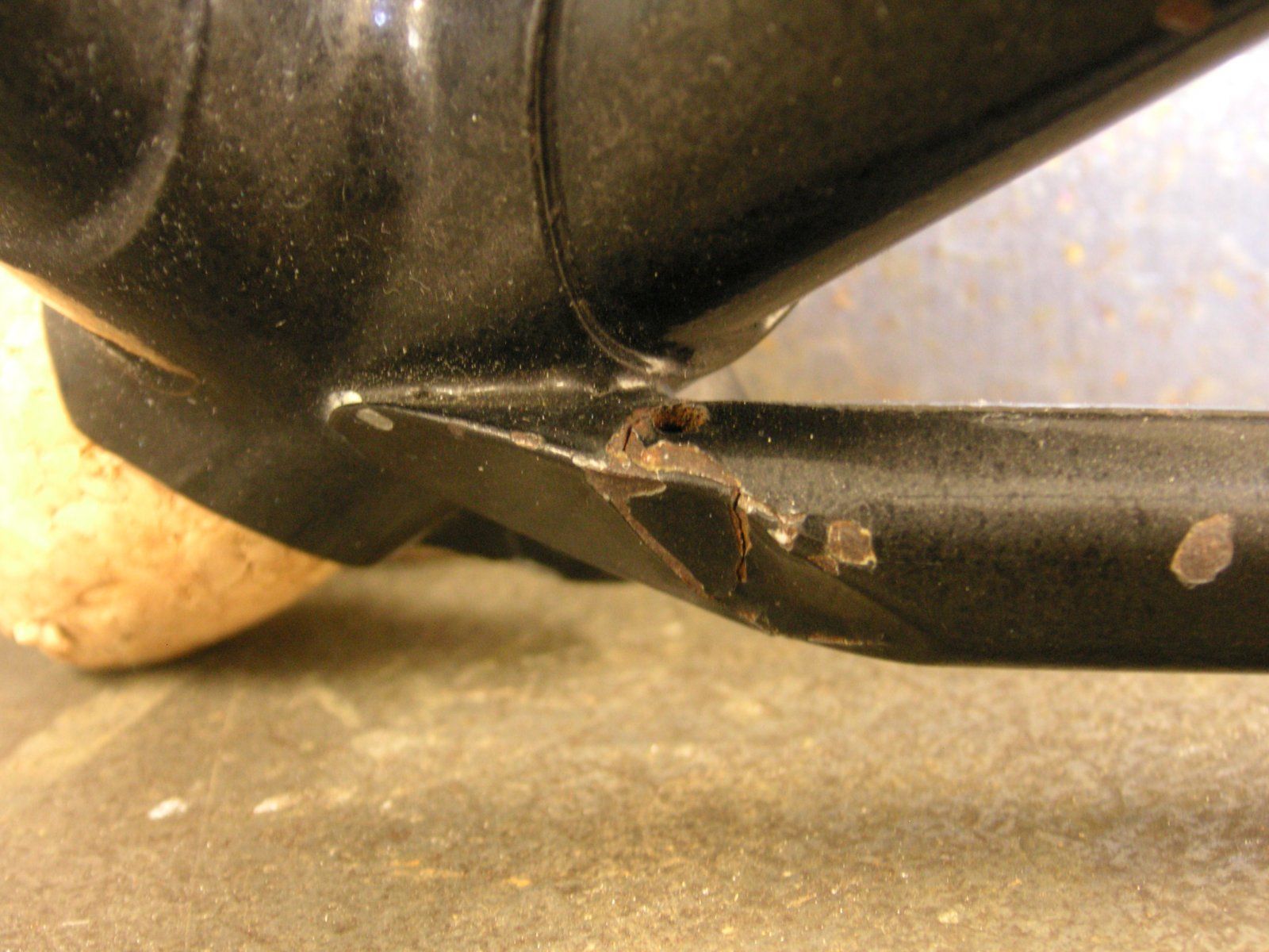

... was natürlich nicht unbedingt verwunderlich ist. Unerwartet kam dann allerdings die Entdeckung, dass der gegenüberliegende Strebenkopf auch bereits gerissen war:
:( Hättest Du nicht vor dem Lackieren in diesen Thread schauen können? ;)
Jetzt bringst Du mich wieder zum Nachdenken. Ich hatte das Loch nicht einfach abgetan und überlegt, ob das fehlende Lot insbesondere im Hinblick auf die zusätzlichen Belastungen durch die Cantis, die zuvor ja nicht da waren, kritisch ist, war aber für mich zum Schluss gekommen, daß die Cantis da oben wenig zusätzliche Kraft ausüben werden und der Bremssteg auch noch da sei, um die Streben zusammen zu halten.
Du meinst, es sei besser, das Loch zu füllen?
Ich meine schon, dass es wohl besser gewesen wäre, die Lötstelle nachzuarbeiten (also mit Lot "aufzufüttern"), aber da der Rahmen nun schon lackiert ist, würde ich da jetzt keine großen Aktionen starten, sondern die Stelle einfach künftig im Auge behalten.
Risse wachsen in diesem Bereich wohl eher langsam, daher ist nicht mit einem schlagartigen Bruch/Versagen zu rechnen.
Bei einem Rahmen, den ich noch lange fahren wollen würde, und der mir daher eine Lackierung wert wäre, würde ich solche Stellen aber tatsächlich immer bearbeiten (lassen), da die spätere Reparatur relativ aufwändig ist.
Im Fall des oben gezeigten Koga-Rahmens hat dann ein Rahmenbauer neue Strebenköpfe angefertigt und eingelötet (seine Fotos).
Er hätte eigentlich lieber die kompletten Streben getauscht, aber ich wollte gerne die verchromten Hinterbau-/Ausfallendenbereiche erhalten, daher diese partielle Reparatur:
Inzwischen denke ich auch, daß es besser gewesen wäre, das Loch zu "stopfen", da der Rahmen nackt war, wäre es eigentlich eine gute, vielmehr die, Gelegenheit und nur konsequent gewesen.
Ich bekomme auch noch eine Bremsbrücke, die ich bei der ersten Iteration des Aufbaues noch nicht verwende, evtl. löte ich später noch an und behandle dann das Loch, es ist ja nur Lack aus der Spraydose, die Nacharbeiten sind somit überschaubar und auch kostengünstig.
Danke für Deine Erläuterungen, auch an @Knobi für seine Einschätzung.

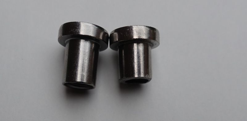

Dieser Lenker gefällt mir besser, jedoch halte ich den mit 42 Breite für viel zu breit, da muß ich mir eine Alternative suchen.

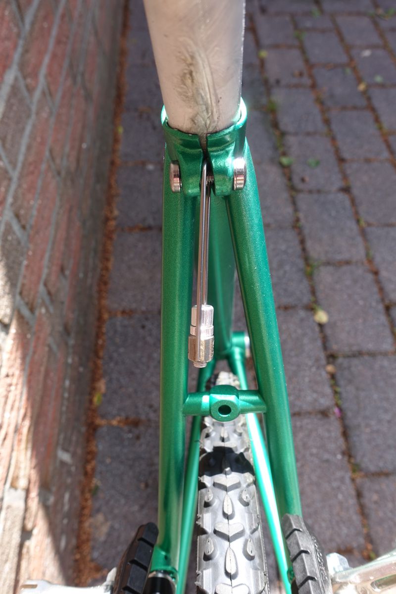

Ferner will sich der Surly-Gegenhalter, auf den mich @Mischief mal im Reiserenner-Faden gebracht hat, nicht mit der Sattelstütze arrangieren und verklemmt sich. Auch mehrere Versuche (u.a. andere Schrauben) brachten keine schöne Ausrichtung des Halters. Ohne die Sattelstütze läßt sich dieser ausrichten. Ich könnte vom Halter minimal Material abtragen, aber ich werde den einfach vom Rad werfen und einen anderen Gegenhalter verwenden.
Du könntest doch auch in dem Bereich wo der Halter liegt die Gewindespitzen der Sattelstützenschraube befeilen. Es trägt bei einer Schraube ja eh nur der Kern
Das wäre wohl die elegantere der beiden Lösungen. 👍
Ich schaue mir das mit einem anderen Gegenhalter noch einmal an und dann entscheiden wir, ob wir feilen oder eine Alternative nehmen. Chic ist der ja nach wie vor.
Manchmal muß man über sich selbst den Kopf schütteln, die Lösung lag so nahe… %)

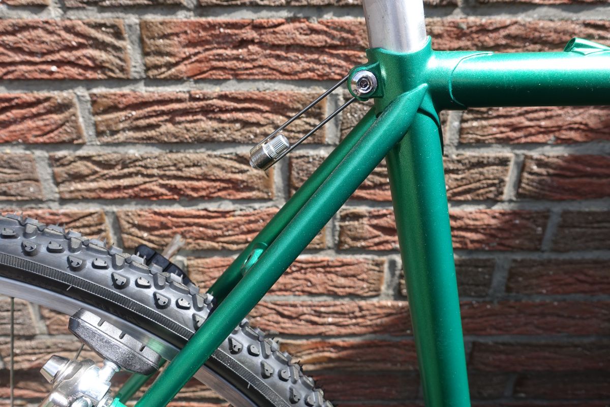

Original und Fälschung
Perfekt :)
Jetzt muß ich nur meinem Ego erklären, warum ich popelige Mafac und DiaCompe Gegenhalter an meinen Rädern habe und der Filius mit so einem eleganten herumfährt. ;)
